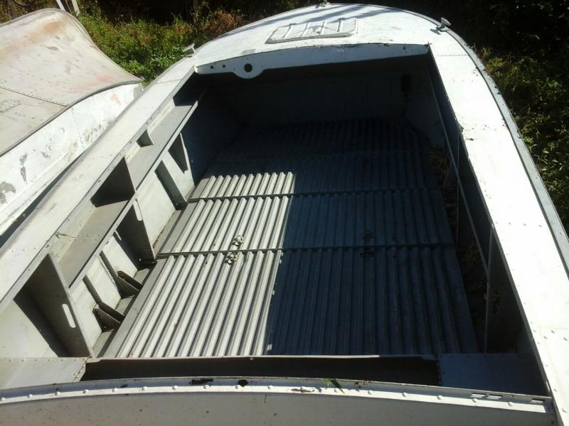

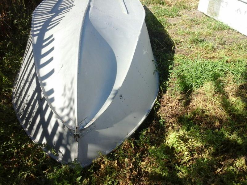

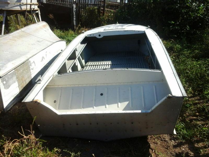

Приветствую всех Уважаемые!
Принимайте новичка -будущего прогрессовода.
В общем история обычная, страдал,СТРАДАЛ и выстрадал. :D
Нашел практически идеальный корпус с минимальным пробегом.Купил.
Теперь по ночам на ютубе живу)).Решил его сделать под рыбалку.
Искал контору у нас кто может исполнить, не нашел...
Писал,ЗВОНИЛ, в несколько контор, или не берутся или цену дают не реальную за работу.
Походу придется самому исполнять,но только если окажете помощь советами и подсказками.

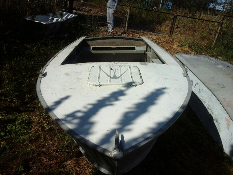

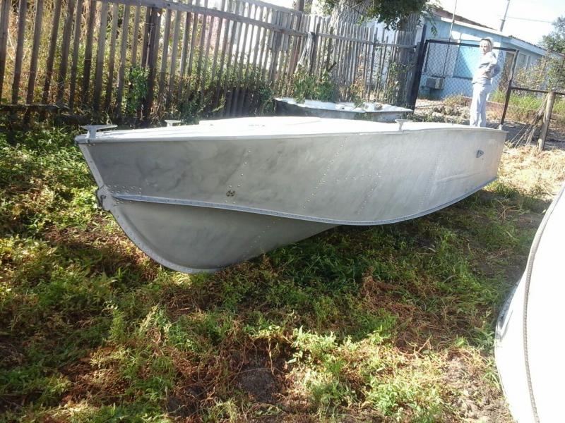

Привет!
Судя по фото корпус в отличном состоянии. :good:
Подскажем!
А какой мотор будет?

NED сказал(а):
Привет!
Подскажем!
Сейчас есть Хонда 20 и мерк(Тоха) 18.
Но я так понимаю, что этого Малова то будет...
смотрю на яму F50Fetl или сорокет аналогичный..

Класс!Только не угробь лодку тюнинхом-пионерстроем.И палубу не режь.

—«Класс!Только не угробь лодку тюнинхом-пионерстроем.И палубу не режь.»
Вы имеете ввиду палубу на носу? А как же выход на нос ? Хочется блин выход через разделенную панель приборов аля финвал)))

Sergey-Astana сказал(а):
NED сказал(а):
Привет!
Подскажем!
Лучше 50 и с тримом, класная штук!
Владимир "Докер"прав по поводу корпуса; Дельфин будет!
Но он лечится тримом и загрузкой носа.
Проход на нос удобно но резать как на видео я бы не стал, лучше сделать проход к люку. ИМХО.
Я своего делал сам, но покупал готовое стекло и тент.
Сдесь много интересных решений посмотри почитай.
Да и еще, сильно не заморачивайся потому как только на воде поймешь что действительно нужно, а что может быть и лишним вообще.

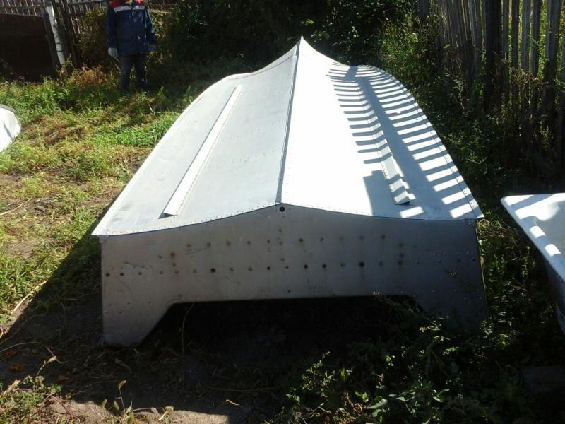

Ребята, а в стоке у прогресса4 транец под какую ногу?
Еще вопрос, длинна ноги сделана разной только из за разной высоты транца на разных корпусах?
Или длина ноги как то влияет на что то?
Так же подскажите под какую ногу какая должна быть высота транца?
Под какую ногу лучше мне сразу делать транец?
В стоке смотри сдесь; http://motorka.org/m_lodki/395-motolo ... ess-4.html
Я думаю, что высоту надо делать под высоту ноги мотора который приобретешь, так проще.
Я нашел короткий, соответственно транец не наращивал, а только укрепил.
