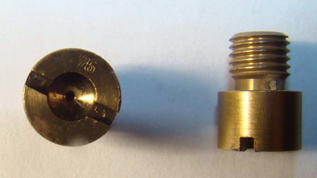

Вечер добрый! Может кто сталкивался с таким? Закручивал главный ТЖ на карбюраторе от вихрь-20, и отломил резьбу. С вихря-30 отверстие на ГТЖ больше. Можно ли поставить другой жиклёр, который на рисунке внизу? На нижнем жиклёре отверстие меньше чем на сломанном двадцатовском! :unknown:

Я отверстия запаивал, потом свёрлышком аккуратно выбирал конусы с обоих сторон жиклёра, потом микрометром промеренным сверлом делал сквозное отверстие, потом жиклёр проливал. В магазин за сверлом для отверстия ходил с микрометром, чтобы подобрать три сверла с разбегом в десятую миллиметра. Номинал - 1,20 мм.
Я про эту штуку :yes:

И я про неё. Видишь. отверстия как бы в конусах. Отверстие можно запаять, выбрать сверлом конусы с обоих сторон (свёрла понадобятся разного диаметра), а само отверстие D 1,2 мм. Это если взять ГТЖ с 30-тки. Тебе же на двадцатку?
Если взять жиклёр ХХ с карбюратора, можно сразу просверлить d 1,2

kav75 сказал(а):
И я про неё. Видишь. отверстия как бы в конусах. Отверстие можно запаять, выбрать сверлом конусы с обоих сторон (свёрла понадобятся разного диаметра), а само отверстие D 1,2 мм. Тебе же на двадцатку?
Да Алексей, на двадцатку. Есть со старого карбюратора жиклёр с вообще маленьким отверстием. На двадцатке 1,2 мм?

Да, 1,20 мм. номинал. В-25 - 1,25 мм. В-30 - 1,32 мм.!!! Везде пишут, что у тридцатки 1,55 мм, это не так. При таком диаметре расход более 400 млл/мин. а надо 320.
Почему я пишу - номинал, потому, что при одинаковых диаметрах расход топлива бывает разный из-за погрешности сверловки. разности конусов и т.п. Поэтому если в идеале, то лучше взять свёрла 1,19 1,20 1,21 мм. Начать с меньшего и пролить. Правда сейчас проливочных установок днём с огнём не сыщешь.
Как на мой выпуклый взгляд. взять сверло 1,19 мм и аккуратно просверлить жиклёр. Мы же используем 92 бензин, так что топлива можно подать чуть меньше. Главное - не экономить на масле. 1:20 и не меньше. Это моё ИМХО

Да, 1,20 мм. номинал. В-25 - 1,25 мм. В-30 - 1,32 мм.!!! Везде пишут, что у тридцатки 1,55 мм, это не так. При таком диаметре расход более 400 млл/мин. а надо 290.
Спасибо большое Алексей! Очень выручил! Век живи, век учись. :dedok

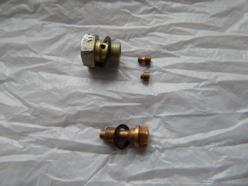

Вдогонку по диаметрам жиклёров. Можно в пробке для ГТЖ перерезать резьбу и использовать жигулёвские жиклёры.
topic326.html#p308653
С жиговскими жиклёрами тоже понял. Спасибо! :good: Стартер я подключу. Мне писали ребята в теме электрика по вихрю, что пойдёт такая кнопка без реле стартера. Может есть кнопки посолиднее?

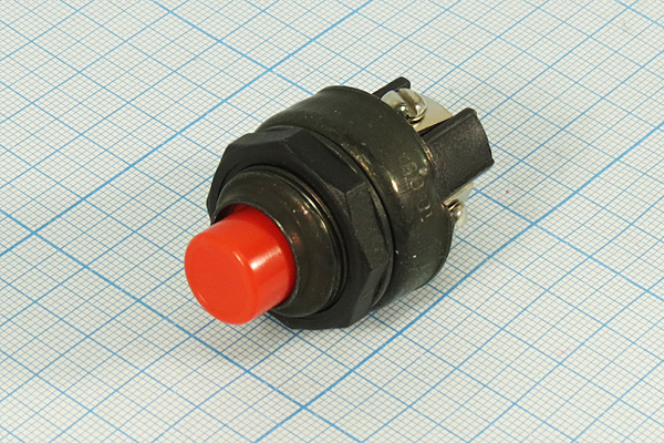

Не очень хорошая эта кнопка
Поставил весной и через несколько выездов стала плохо коммутировать- втягующее щелкало но до конца не дотягивало,при перемыкании отверткой все было норм. Поставил реле рядом со стартером и все наладилось- кнопка скорее всего не расчитана на большую влажность и имеет очень большое переходное сопротивление.

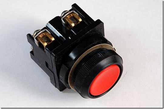

kav75 сказал(а):
У меня стоят советские пусковые с какого-то оборудования. С мощными клеммами внутри. Фото нет.
Такая у тебя?

Да, очень похожа. Снизу должно быть 4 контакта, т.е. две рабочие пары.
