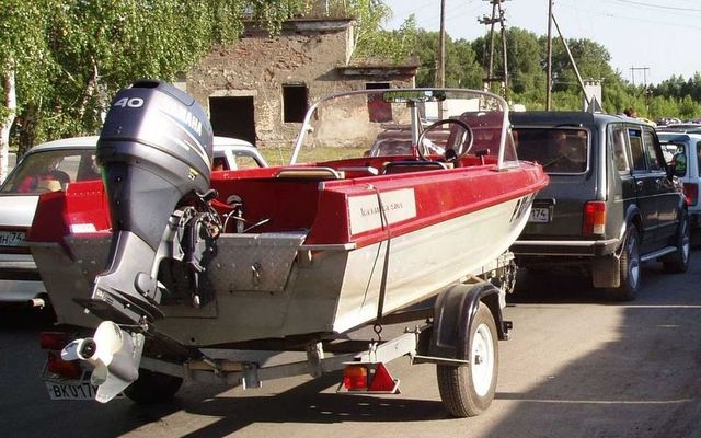

Здраствуйте,приобрёл лодку казанка 5м2,помогите советом в выборе рулевого редуктора,тросов,мотор планирую Ямаха 25 GES

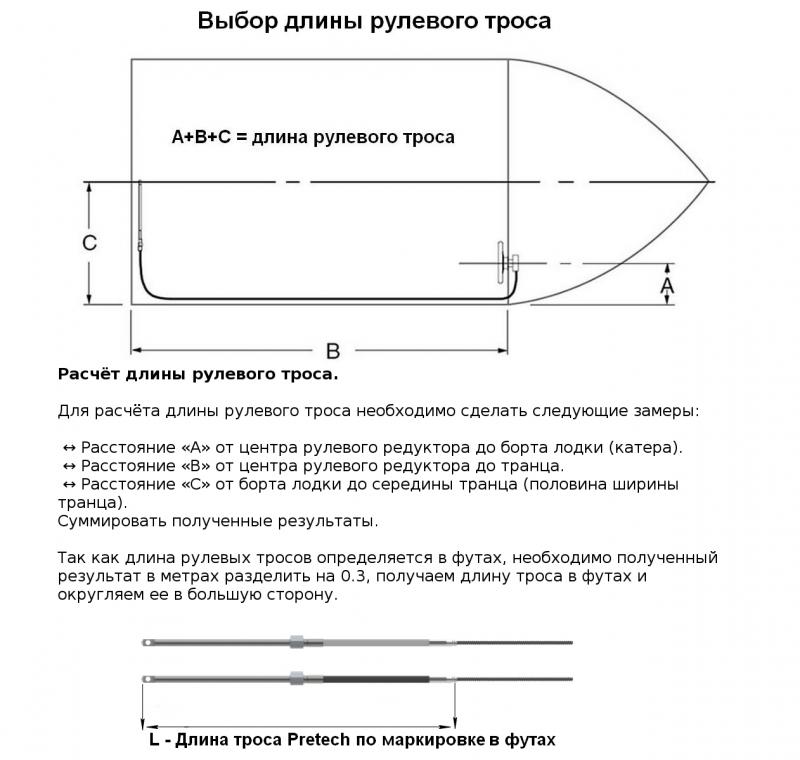

Здравствуйте. ЯМАХА это хорошо,но для Казанки маловато будет.Из за обводов днища у этих лодок при глиссировании ,очень большая площадь смачивания.Соответственно нужна большая мощность мотора.И если Прогресс(для примера) с 25 силами повезёт четверых то Казанка может и не подняться.На счёт редуктора .Хорошо себя зарекомендовали редуктора G12 ,а трос нужен 13 футов длиной.

Спасибо за совет,лодка для одного человека.а по газ реверс тросам подскажите

По длине 12 - 13 футов,по производителю это дело "религии" кому что нравится.Работают все примерно одинаково.
Если 14 футов,там вроде петля должна быть,могу ошибаться ,Новичёк в этом деле,присмотрел Мультифлекс
