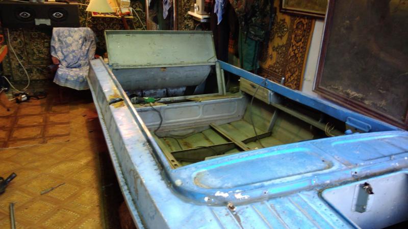

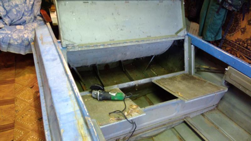

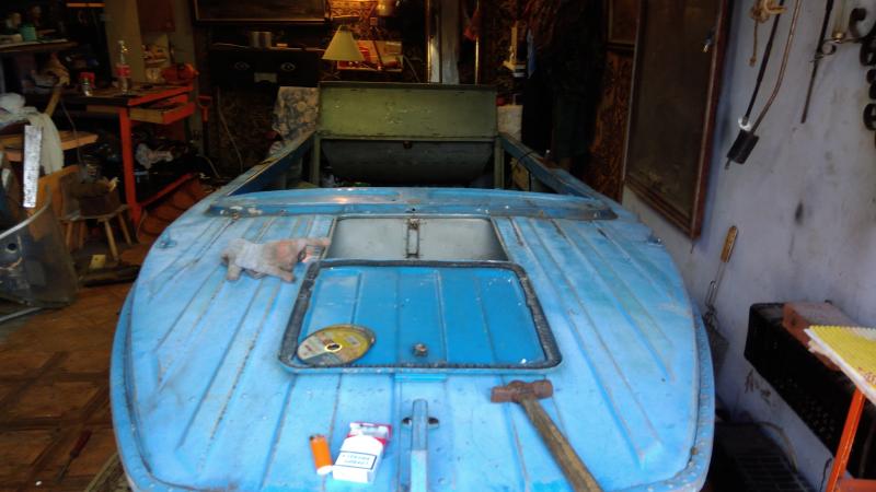

Использовать для рыбалке, отдыха. Внутри зашить фанерой. Палубу выравнять квинтетом. Стекло с калиткой хочу сам сделать. Красить буду в малярке. Думаю ещё поднять торпеду со стеклом.
28 259
2 880
Вместо фанеры лучше зашить композитным материалом.
Алюкобондом или аналогами. Легче и не гниёт и не впитывает влагу.
Зачем планируешь поднять торпедо и стекло?
Внимательно почитай тему по покраске алюминеевых лодок.
Калитка в стекле тебе необходима или дань моде?
Тент есть?

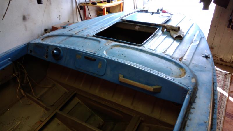

Торпеду поднять чтоб сидеть было удобно и голову не надуло :) А калитка удобно выходить. У меня на прошлой лодке калитка была очень удобно.

В дождь устанешь шею тянуть..... :pardon:
28 259
2 880
Смотреть через стекло хорошо в хорошую погоду, Валера правильно написал-в дождь через стекло не видно ни хрена.
Но тут дело вкуса.
11 756
5 270
Так поднять можно панель, а стекло оставить на прежнем уровне

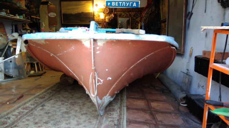

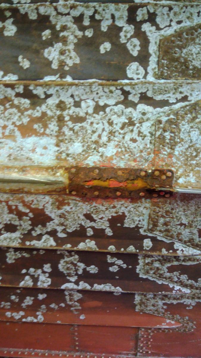

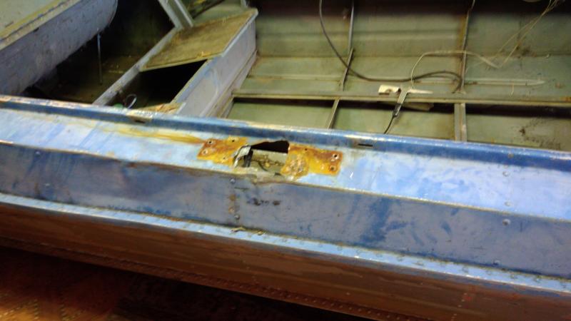

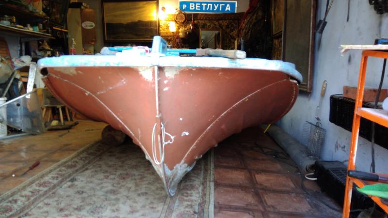

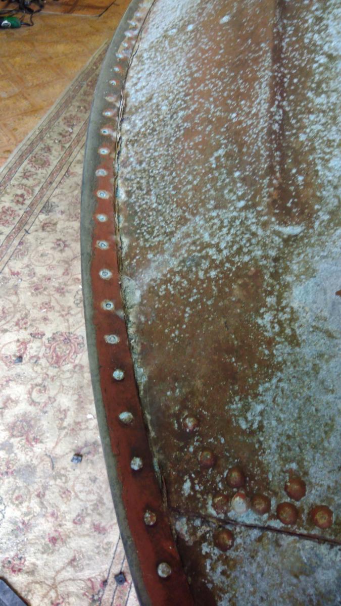

Клёпки менять
Накладку на киле менять
Коррозию ВСЮ вычищать
Кислотником грунтовать
Красить
И радоваться жизни!

Сегодня пытался чистить. Отчистил метр. И плюнул на это дело. На днях повезу пескоструить

belinka56 сказал(а):
Где вот только клёпки достать.
В теме казанка 2 нью
И ещё где то была....
Воспользуйся поиском на сайте, он работает

На казанке борта низкие на штатных сидениях не удобно сидеть ноги некуда вытянуть. Поставлю сидения по выше панельку подниму думаю удобней будет. Да и пол буду выравнивать он тоже сантимов на пять поднимиться.

Сегодня в магазине видел пустотелые клёпки под клёпачник они интересно подойдут.
28 259
2 880
Нет, киль клепать только полнотелыми!

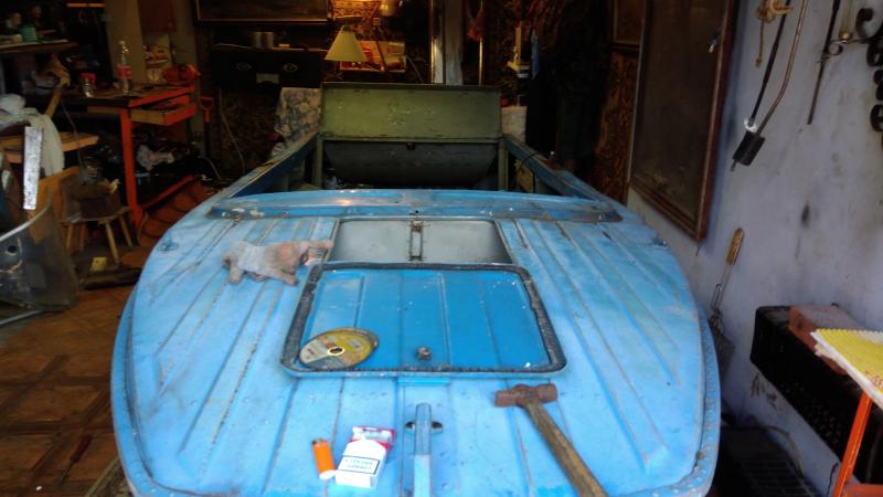

Я думаю сантимов на 15 поднять панель.
Не советую. Поинтересуйся сначала опытом тех, кто поднял.
Лодку проектировали умные люди. И часто мы добиваемся, в своих стремлениях сделать ее лучше, не того результата. А обратно не так просто все вернуть: уже вырезали, насверлили/наварили и т.д. Как с отверстием в заслонке карбюратора "Вихря".

Нужно же сначала попробовать , прежде чем понять - а на кой всё это надо :unknown:
11 756
5 270
Я б тоже приподнял,ничего кретичного если работать не лень.....

Алексей! А какой у Тебя рост? У Меня 183 за рулём могу просидеть часа 4....и дальше :yes:
Может сначала подобрать сидухи, а уж потом " кромсать" лодку :unknown:
