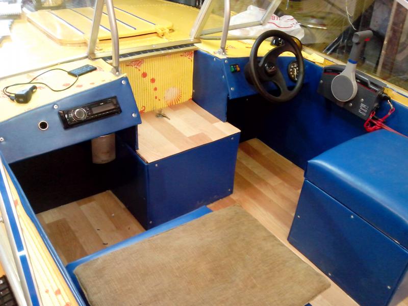

Я б тоже приподнял,ничего кретичного если работать не лень.....
У меня год впереди. Буду корчевать.
Алексей! А какой у Тебя рост? У Меня 183 за рулём могу просидеть часа 4....и дальше :yes:

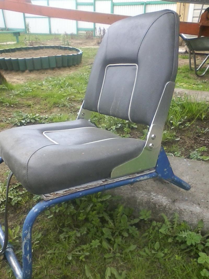

Может сначала подобрать сидухи, а уж потом " кромсать" лодку :unknown:
рост 1.75 А сидения низкие не хочу чтоб сантимов 60 от пола были

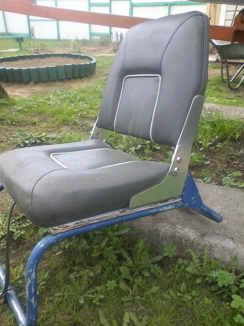

Ну а я на старом каркасе сделал так :unknown:Конечно не Мерседес, но места для ног хватает :good:
На ночь снял в корму к мотору положил...Спи не хочу :unknown:

Да седушки такие буду ставить только под них сделаю короба.

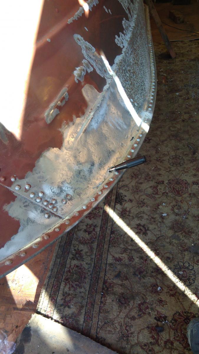

Ну и прально :D ...
Охренеть!!! :shock: ...
Лёш, тут ИМХО выход(если правильный) - срезать и заменять часть обшивки, с расклёпкой килевой накладки :pardon: ...
Звучит очень страшно, но по факту не торопясь и аккуратно можешь спокойно за выхи сделать один, только греть и рихтовать/подгонять кусок дюральки будет не совсем просто, а собирать на полнотелые заклёпки конечно с помощником :yes:

Блииин, во дела... Зачищайте все днище и смотрите дальше :(
belinka56
04.05.2015
Пермский край Березники
Казанка 5м2
ymaha 30
Уже начал высверливать килевую накладку. 80 заклёпок насчитал. Думаю снять накладку и в этом мести поставить ладку.

Во стольном всё хорошо местами заклёпки поменять. Лодка 10 лет простояла носом в верх дождём намыло.
Скорее всё таки "носом в землю".. у меня П-2 "на воздухе" большую часть жизни простоял, и за 30 лет ничего подобного не наблюдалось :unknown:
Вот только клепать чем?
По хорошему клепальным пневмо молотком.. взять на прокат и сделать хорошо :yes:
За неимением такового народ пробовал клепать перфоратором.

За перфоратор слышал. Хочу опробовать. Где вот только клёпки найти. У нас в городе не хрена нет :?
