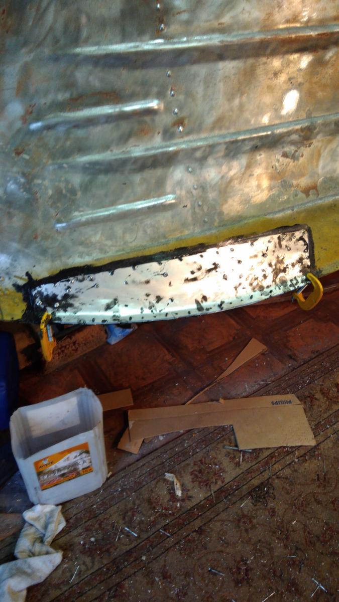

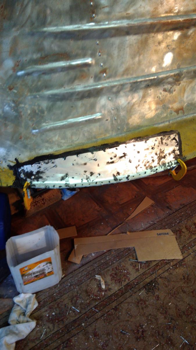

Снимал сегодня форштевень и сломал его пополам.
Имхо ничего страшного нет, место слома закроешь нерж накладкой из 1мм. полосы, на герметик всё равно ставить будешь :yes:
Хорошо всё сделал :good: .. поменяешь заклепки на полнотелые и всё будет супергут :yes:

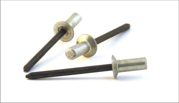

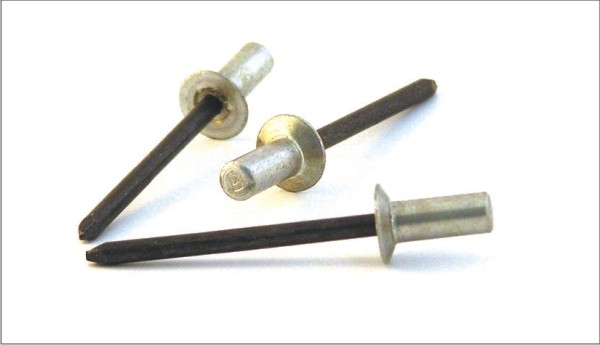

Вот если на такие заклёпки заклёпывать ? Кто что скажет.
3 159
1 311
Лёш ищи нормальные под пистолет, или под перфоратор. Эти не пойдут на твои цели.
belinka56 сказал(а):
На анаэробный герметик пойдут эти герметичные, они тверже простых люмишек, но к концу сезона обязательно заменить на полнотелые и аккуратнее ходить с этими :yes:

Не могу нормальных найти вес инет перевернул.
1 354
Поставь "пока" эти как Дима советует, но к концу сезона обязательно забудешь их заменить на нормальные, и те кто советует тоже забудут. К началу следующего тебе не захочется их менять, а через два года ты убедишься, и будешь всех убеждать что эти заклепки держат очень даже хорошо, а с герметиком даже не разбалтываются от вибрации.
Telenkov сказал(а):
...через два года ты убедишься, и будешь всех убеждать что эти заклепки держат очень даже хорошо, а с герметиком даже не разбалтываются от вибрации.
:yes: У меня на днище стрингера держатся на обычной вытяжной нержи и анаэробном герметике 4й сезон :pardon: , а я в таких переделках бываю на нашей акватории уууу... :D
1 354
Так вот и я о том же. Это я кстати свою историю рассказал. Но отговаривать от полнотелых заклепок не буду.
