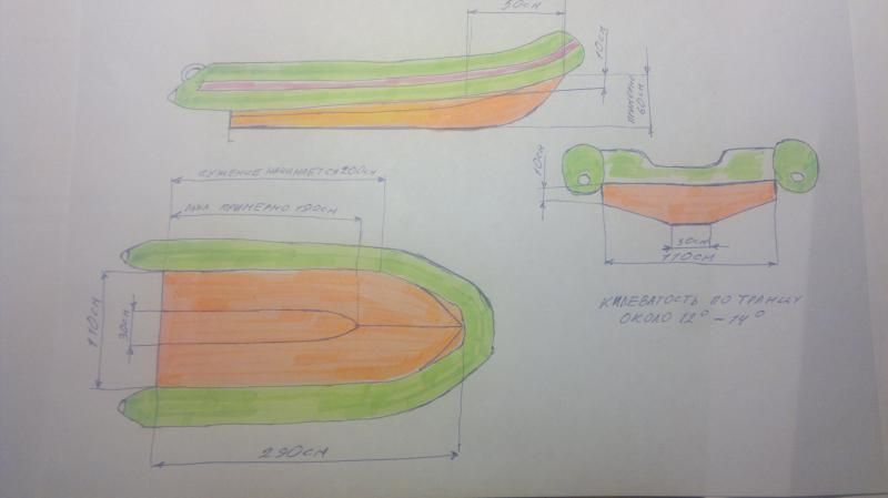

Надо сварить днище для риба, обязательно с гидролыжей. размеры днища ширина 1100мм, длинна 2900мм , высота в носу около 500-600мм, на транце примерно 250мм, килеватость около 14 градусов, гидролыжа шириной 250-300мм. Как раз с гидролыжей в програмах не чего не получается. Завтра сын набросок скинет. Помогите с выкройками и благодарность не будет знать границ, в разумных переделах.

Telenkov, ну где набросок? Пока впемя есть можно набрасать вам выкройки.
1 354
Re: Выкройки на катер
Из вините отвлекся строю дом и работаю в одно и тоже время. Вечером сделаю набросок от руки. Алюминий уже куплен.
1 354
Нужен именно такой раскрой, без жестких бортов. только дно. Баллоны будут от готовой лодки, поэтому наружные размеры изменять нельзя.
