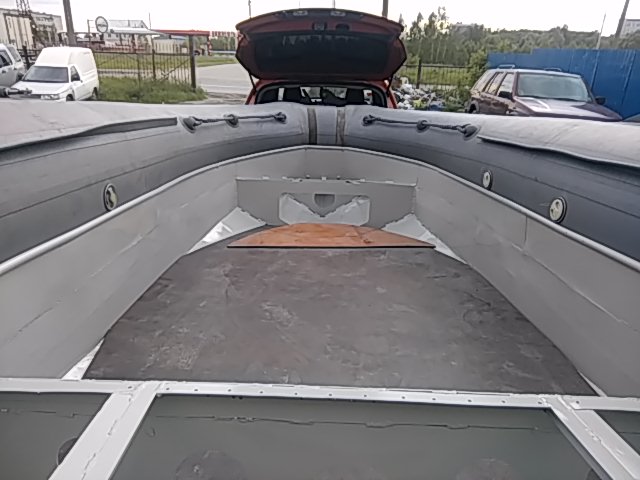

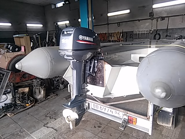

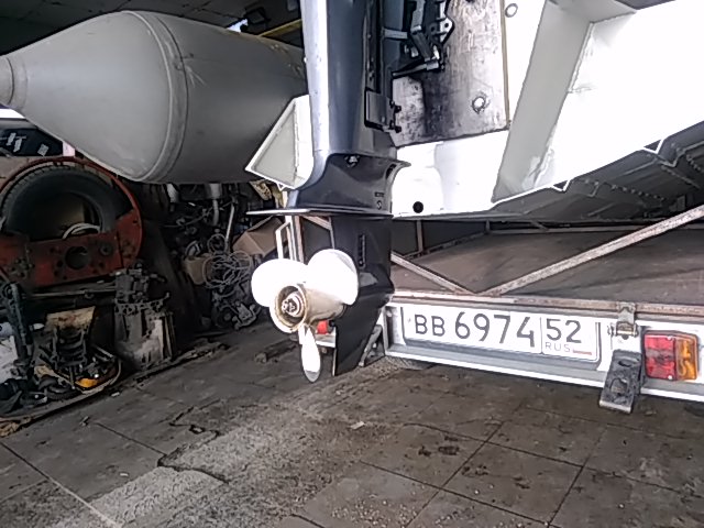

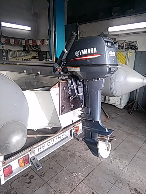

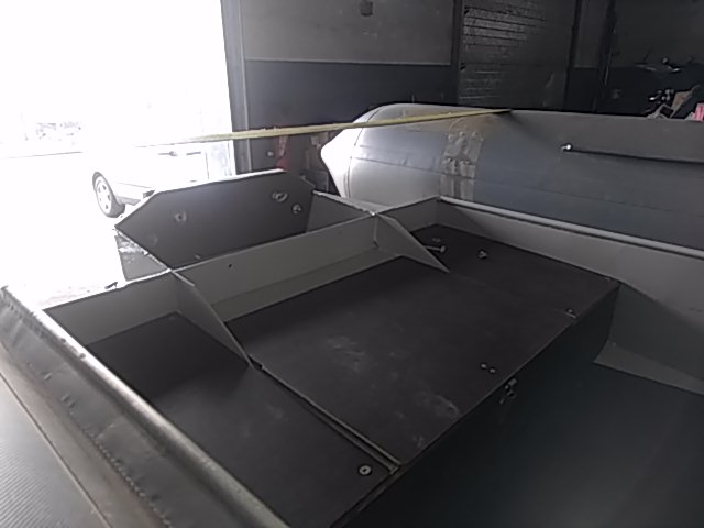

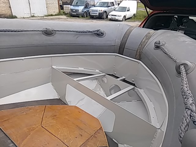

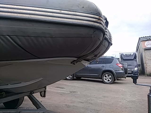

После сезона поняли что с борта переделывать и доделывать не будем. Можно закрыть острые края трубкой. Также заварили просвет в виде галочки, а то слишком много вопросов зачем он.

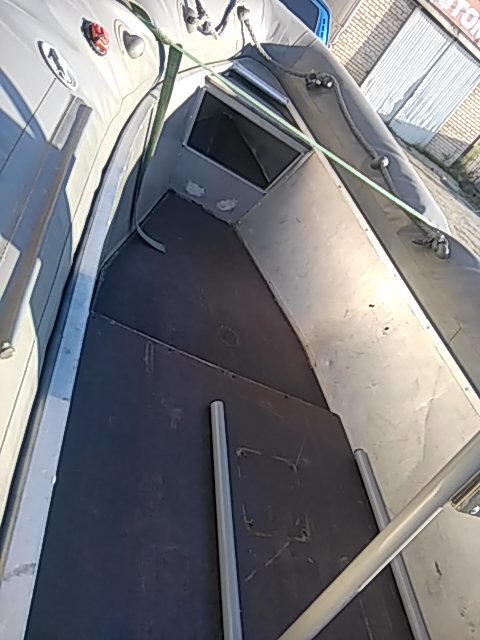

1 356
Просили знакомого маляра дно покрасить в цвет баллонов. Чтоб не выделяться. Пвх с мотором 9.9 явный нерегистрат. Но он сука художник, он так видит. Говорит блядь мрачновато получалось. Когда делают за так не поругаешься. Теперь будем ходить, отсвечивать светлосерым. Спасибо что не красным.

Художник прав. Так гораздо лучше смотрится, чем в один тон.
1 356
А надо было чтоб не смотрелось. Чтоб вообще было невзрачно и не вызывало желания посмотреть поближе.

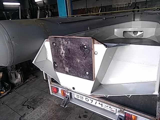

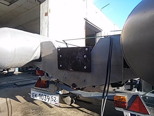

транец
1 356

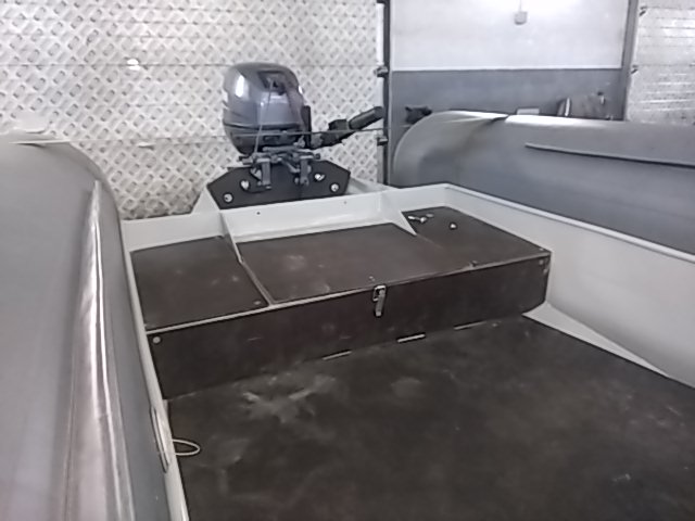

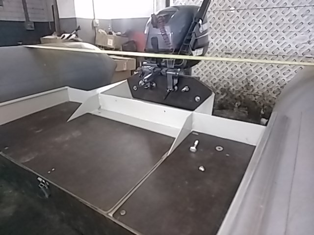

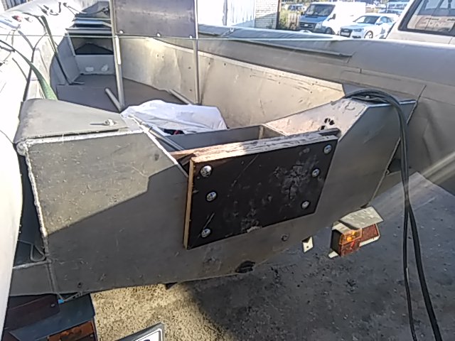

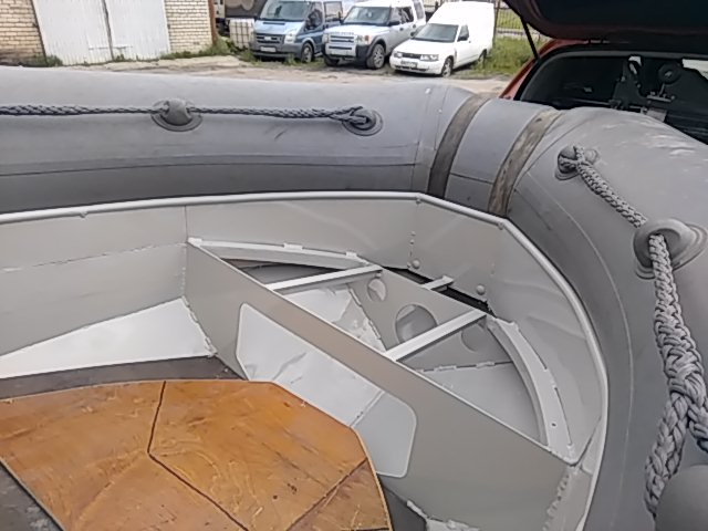

Привезли РИБ кайман. Размер вроде нормальный 420., но кокпите места нет вообще. В некоторых меньших пвхашках места больше. Становятся понятны возмущения, мол в рибе места нет.
1 356

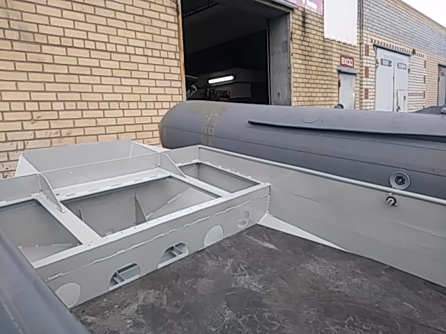

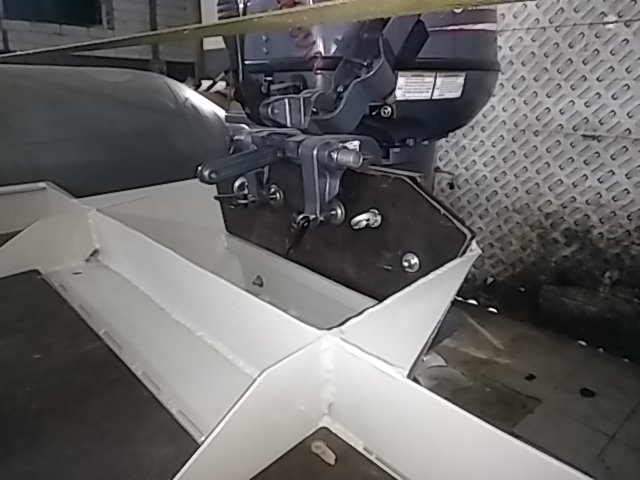

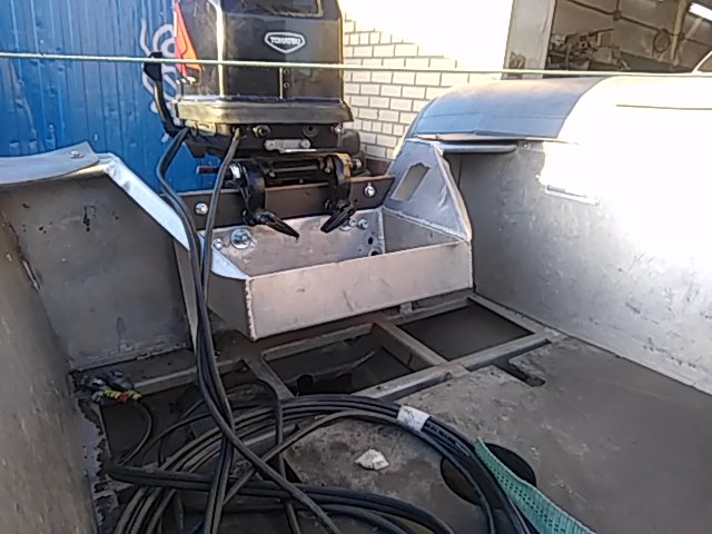

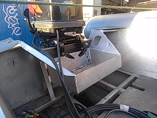

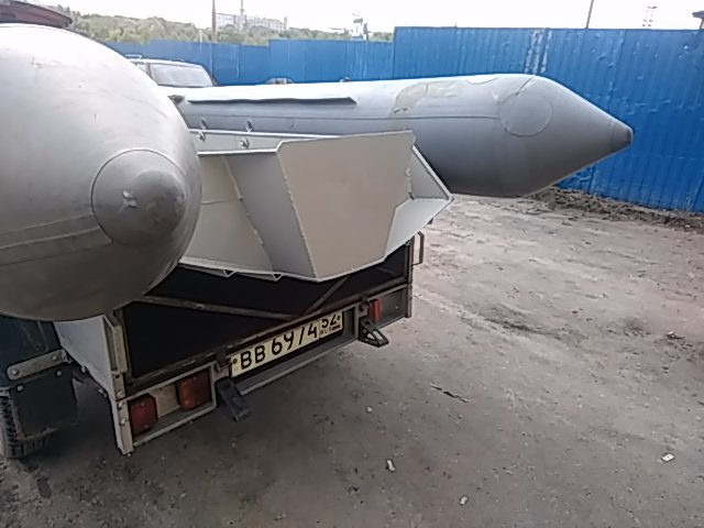

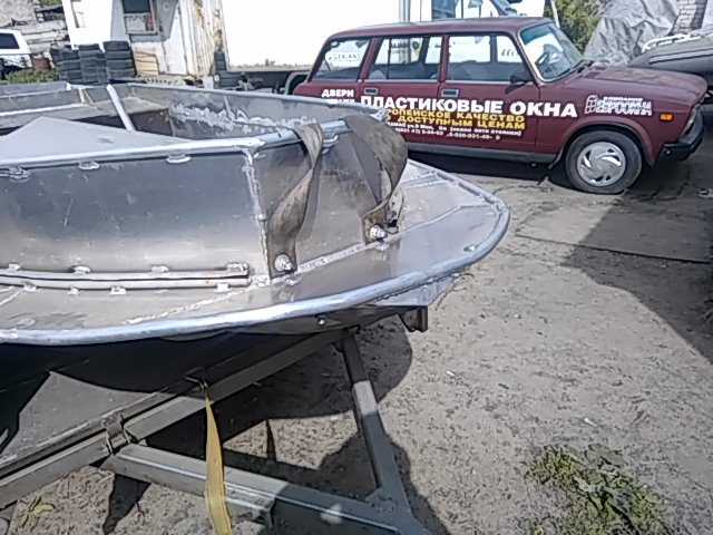

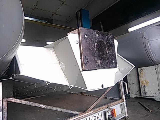

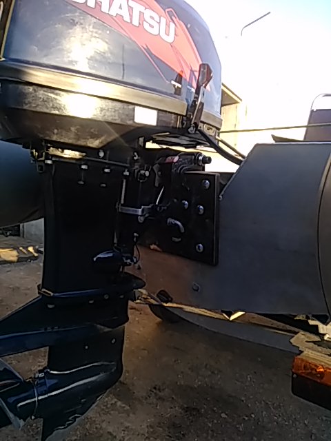

Поставлена задача максимально правильно установить мотор, поставить пост, ну и всё что нужно для дистанции. Как всегда начинаем с поднятия транца.
1 356

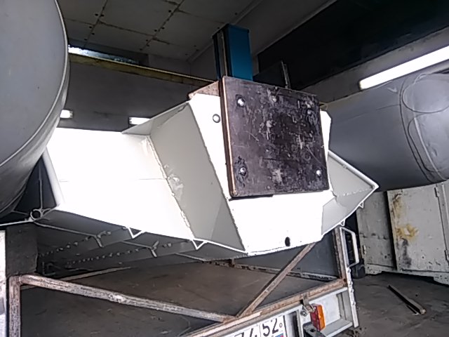

Видели как ущербно сделан транец? И это производитель с именем. Я думал мы варим "на отьебись", а они получается варят "на идите нахрен воще".
1 356
Кординально переделывать не стали. пока. Хозяин решил попробовать, нужен он ему, или продать. Если лодка на ходу и в эксплуатации понравится, зимой будем переделывать радикально.
Здесь даже не в сварке дело - изначально спроектировано безграмотно. В наше время это нормально - для регистрации своего судостроительного предприятия или КБ квалификацию подтверждать не нужно (как это ни парадоксально). И лодки можно продавать любые - никто их качеством и безопасностью вообще не интересуется. Нормы-то и правила есть, но ими никто не интересуется, потому как в контролирующих органах сидят не специалисты, а люди, которым это место дали "в кормление". Это касается даже самых ответственных и высоких должностей.
оч круто выглядит!
