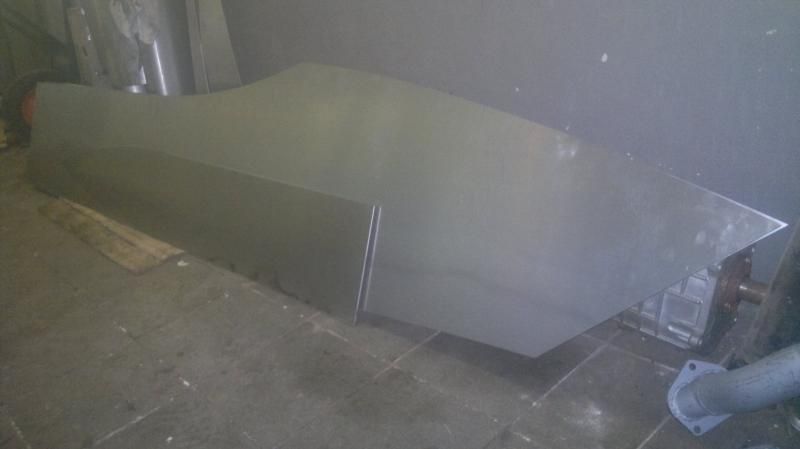

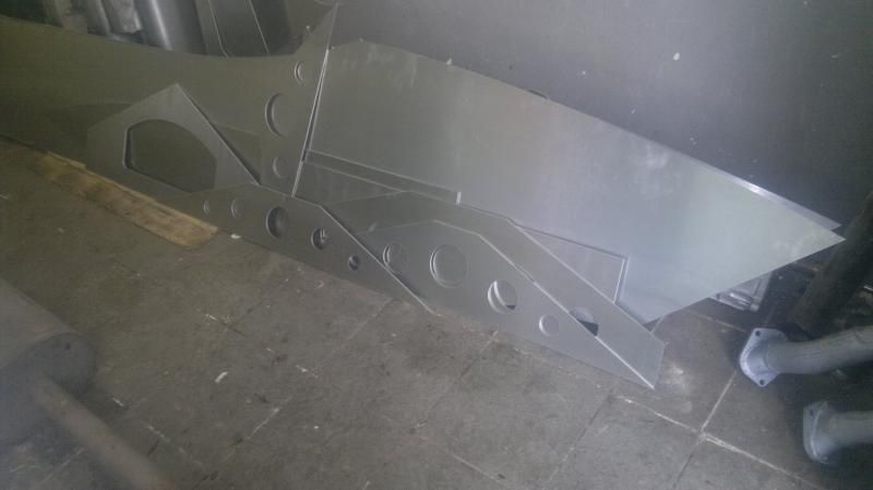

Самому спроектировать не получилось. помощи не дождался. Взял подходящий проект с гидролыжей, отмасштабировал до нужных мне размеров, и раскроил на лазере. Гидролыжа и переборки из тройки, борта из двойки. Попробовал на вес все заготовки, получается на много легчем слани от пвхашки, а еще дно вырезаться будет, думаю лодка в итоге получится намного легче чем просто пвхашка.

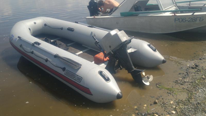

Re: Выкройки на катер

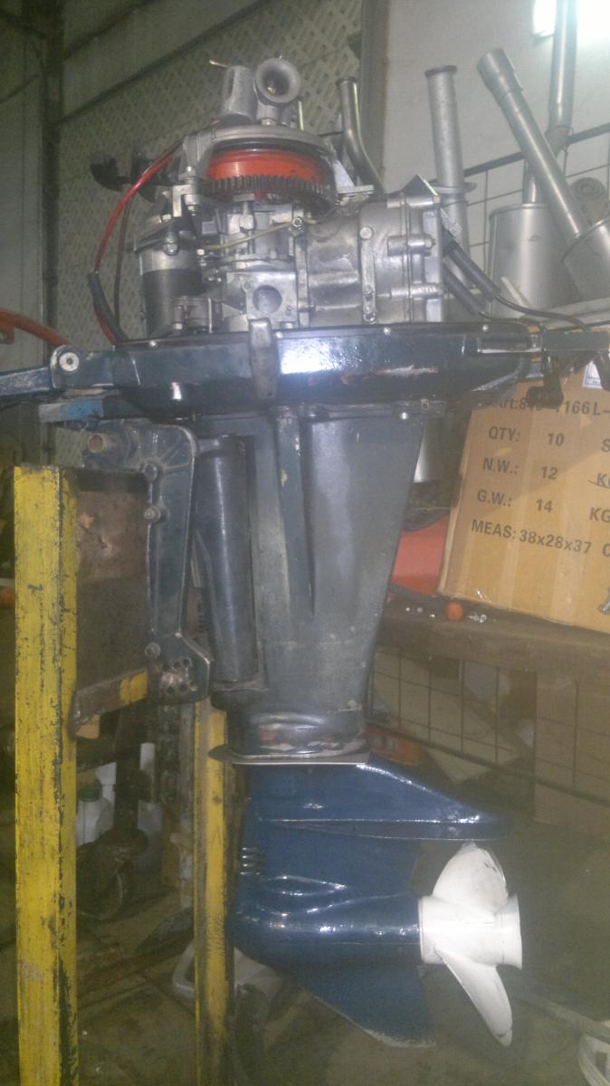

мотор вихрь 30. Вот на этой лодке будет дно стоять.

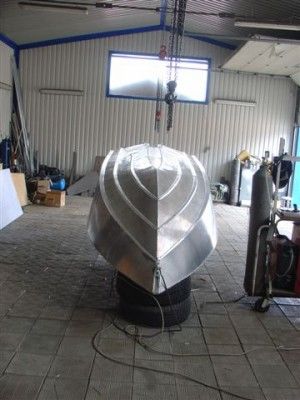

Я делал Север 420 из АМГ.Из интернета брал борта,днище,гидролыжу,остальное делал по своему.Все подошло нормально.Еще в Самаре знаю делали из АМГ Севера.Мне очень понравилась лодка,управляемость отличная,да и все хорошо.Правда я делал под водомет.Сидя на борту ногами в воду крен совсем не большой.Место управления надо располагать там же где и у орегинала.Если интересно посмотреть как строилась,напиши на почту,я скажу где посмотреть.

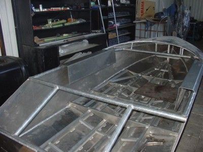

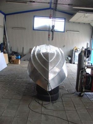

Как то так.
  • 26,9 КБ Просмотры: 3 127
  • 24,3 КБ Просмотры: 2 996
Поправлю видео. Посмотрите обязательно, оно перекроено очень здорово.
Зеленоград
27.02.2014
Георгий
Север 420 стац.АМГ.
Вебер 850 (155 л.с.)
МОЛОДЦЫ!!! Здорово получилась.Еще раз убеждаюсь что лодка просто отличная.
В Павел
01.01.2014
211
35
г. Череповец Вологодской обл.
Южанка-2
Honda-BF20
3 месяца работ и 28000 рублей себестоимость отличная лодка в кармане. :yes:

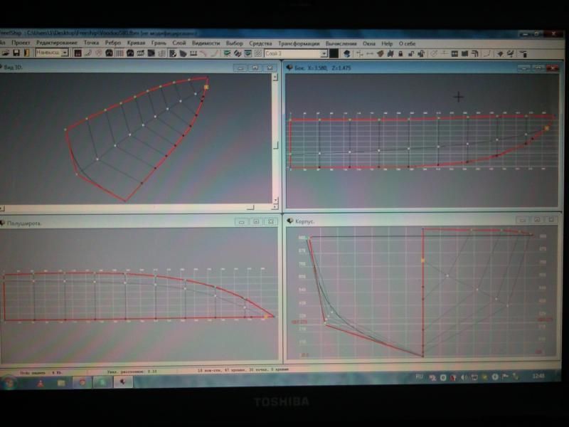

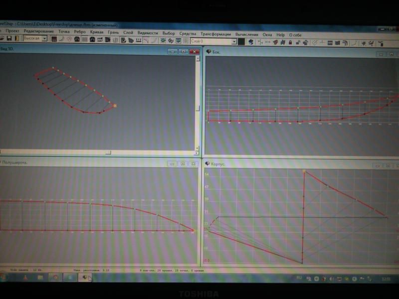

Приветствую всех. На форуме новичок помогите пожалуйста, кто может. Сделал кое как проект лодки во ФриШипе,(по таблице) нужно сделать развертку на плоскость. Я голову всю сломал. :shock:
Проект Voodoo 580.

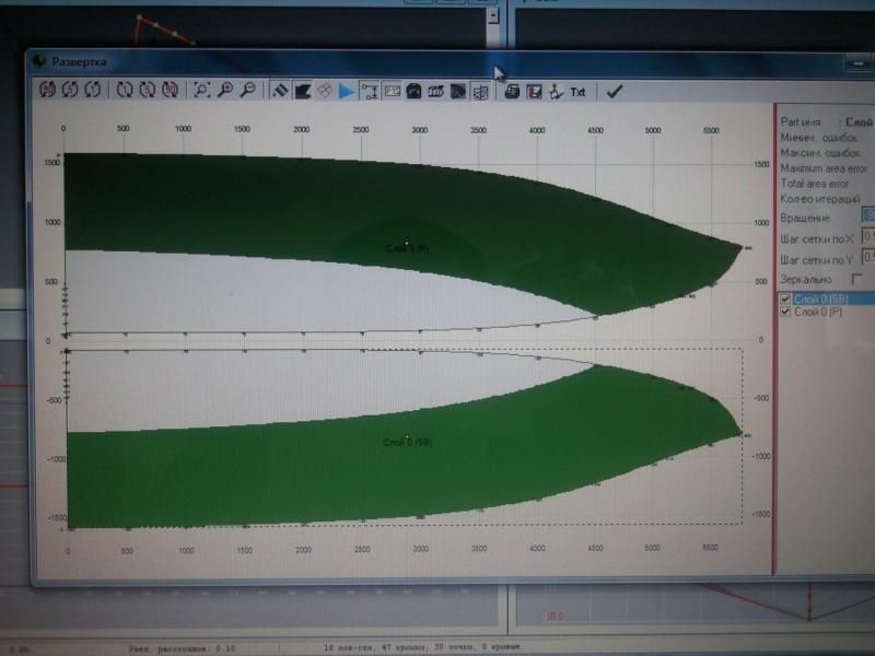

вкладка -средства.там есть пункт-развертка пл-стей корпуса.откроется новое окно
Ну вот опять, что то, не то развертка корпуса получилась, как круглоскулового корпуса , а у меня остроскулый, должно быть 4 детали, а тут 2 детали. Прога разворачивает по черному контуру, а не по красному. Решил просто днище развернуть сделал отдельно во Фришипе, но вот тут функция развертки не работает.
Прошу помощи!
вот :)
Uralec
03.03.2015
Анапа
касатка
меркури15
такая выкройка неправильная

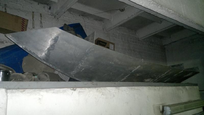

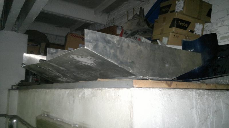

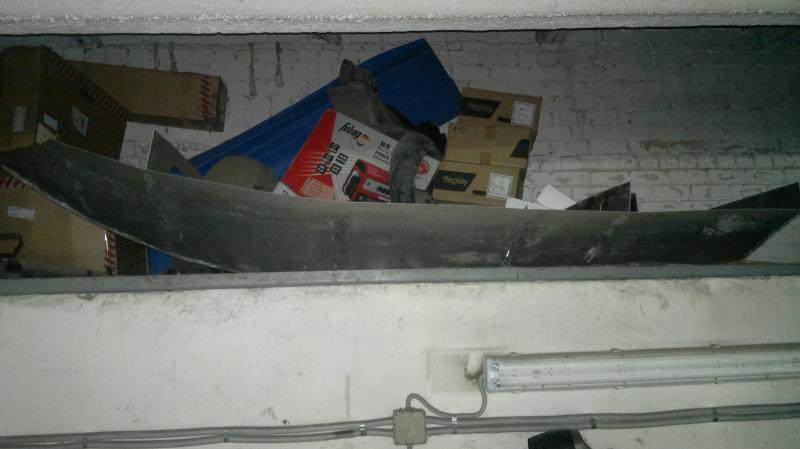

Забросил изготовление риба, по причине стройки и продажи донора балонов. Но то что успел сварить получилось не плохо. После масштабирования с помощью калькулятора, выкройки сошлись идеально. Днище получается очень легким. Фото лодку натурально "забросил" на крышу раздевалки, но чую не на долго.
