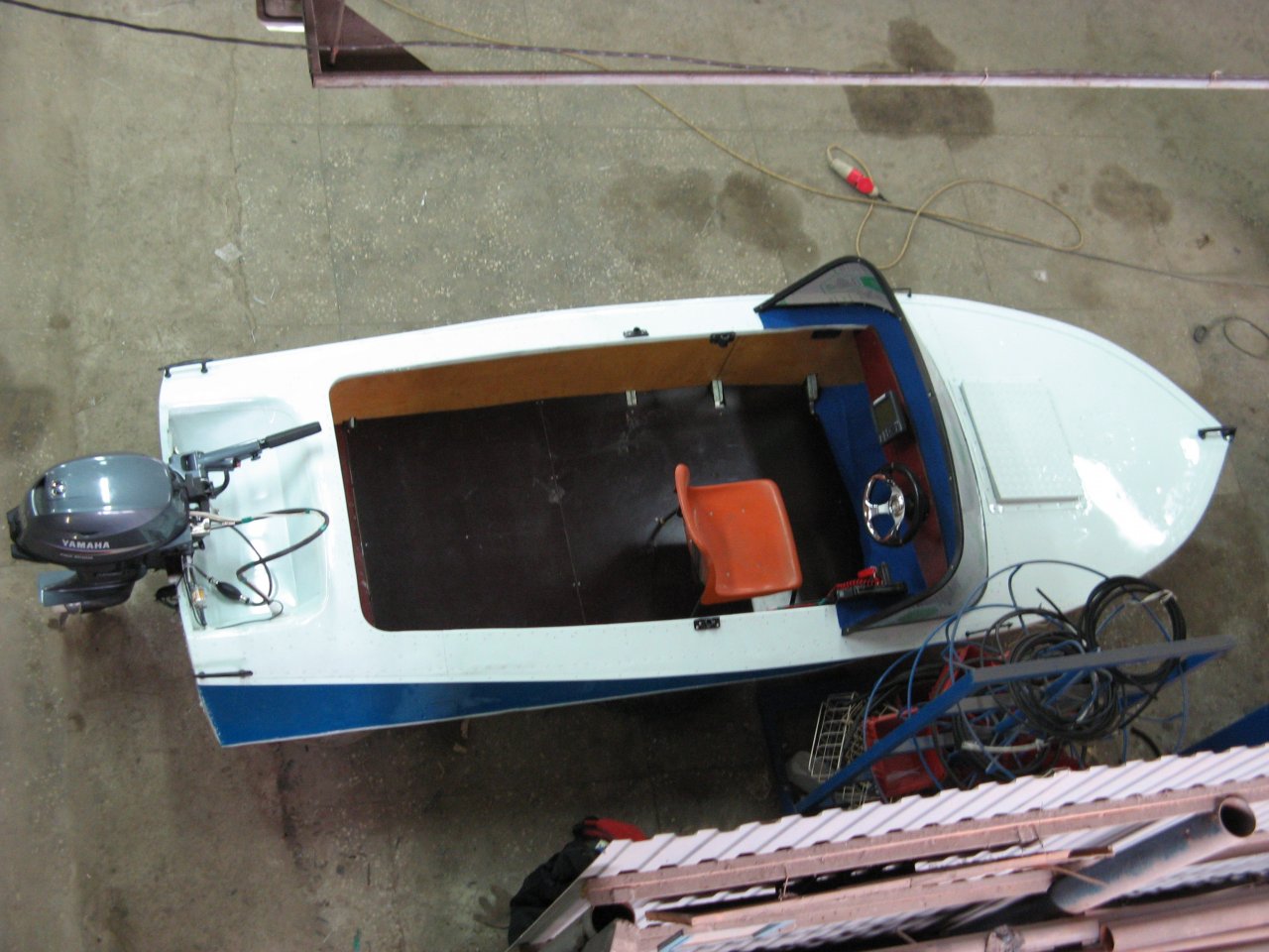

Гидрофоел, гидрокрыло по сути одно и тоже...
Ставить консоль, Пока не буду, максимально смещу груз в нос, природному мотор и посмотрим как изменится поведение

Сергей ( Старый)
Достаточно будет бак в нос .

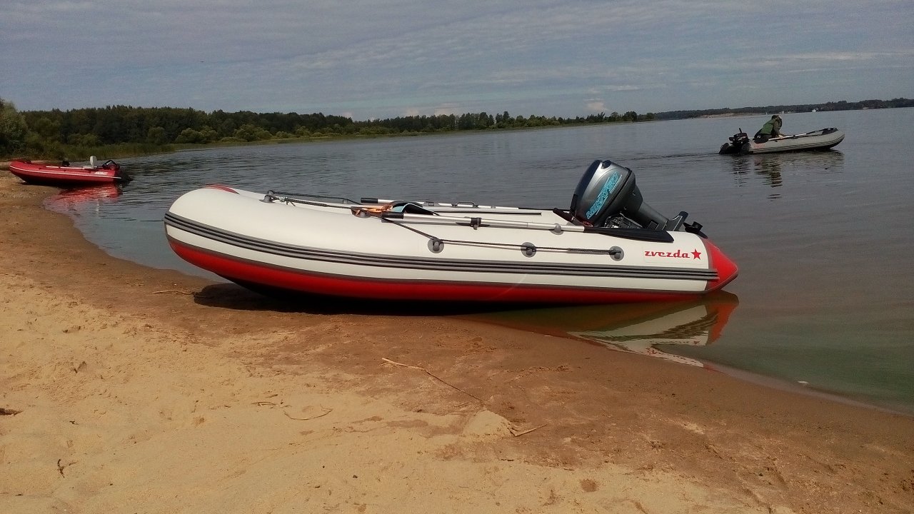

Звезда 360 нднд,мотор клон ямаха 9(15) 246 см3 - 45 км/ч это я разогнал и начался дельфин. Это если бак в центре. На сухую ,без бака,чтобы выработать бензин в шланге и моторе я ее не смог уронить в глисс. Встает в кобру под 45 градусов... Играй центром масс.

Моя Обяшка чисто под рыбалку в одного любимого, что сделано: вырезал дебильный бардачок, сделал спереди люк, а вместо дебильного бардачка вставил панель и есть куда ноги постапвить, полностью загерметизировал були, в бортах и трюме пенотрекс, на планшире по переметру уголок аллюминиевый. ибо родные кромки острые и неприятные, стекло вынес вперед увеличив кокпит, фальш-бортик который мешался под рукой высверлил и поставил под планширь зеркально снизу что в итоге и не ослабило планширь и очень удобно, ну и транцу слегка придал больший угол на "вырост" если надумаю 30ку вешать
