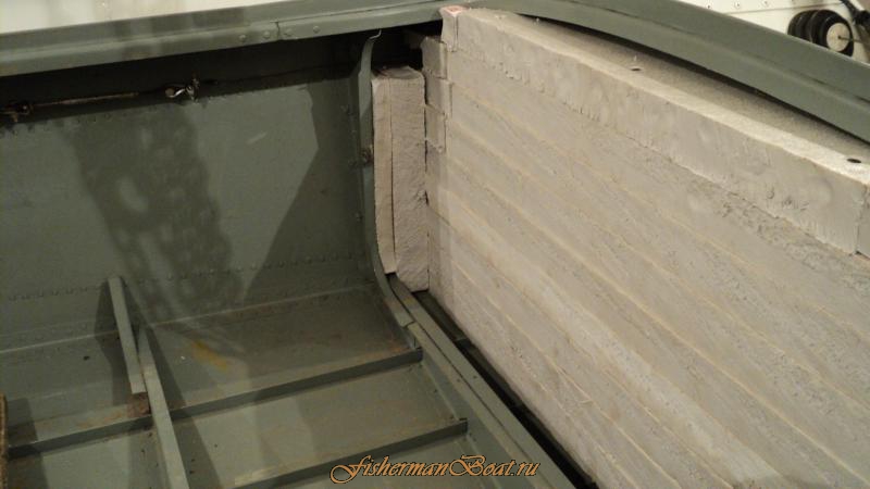

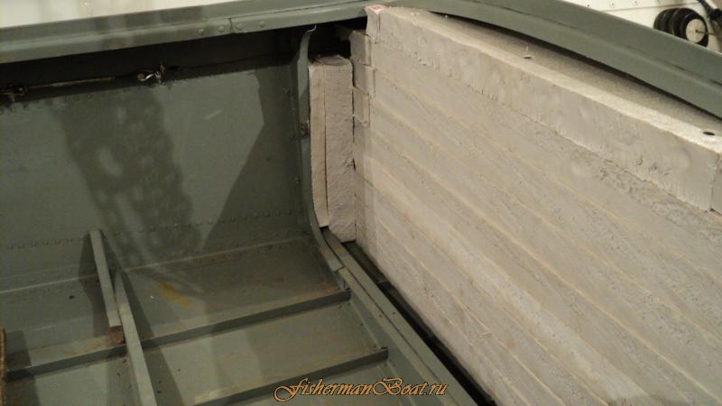

Спасибо, с пеноплексом знакомы) По моим расчетам в борта влезет 4-5 листов максимум, при толщине пен-са 50мм, а этого я думая маловато будет? И толщина рефленки на бортах какова?

Я бы так не сказал.литров 150 минимум пеноплекса зашло в 2 борта + були вот и посчитай. Утонуть не должна. Рифленка 1.5 мм Как то так.

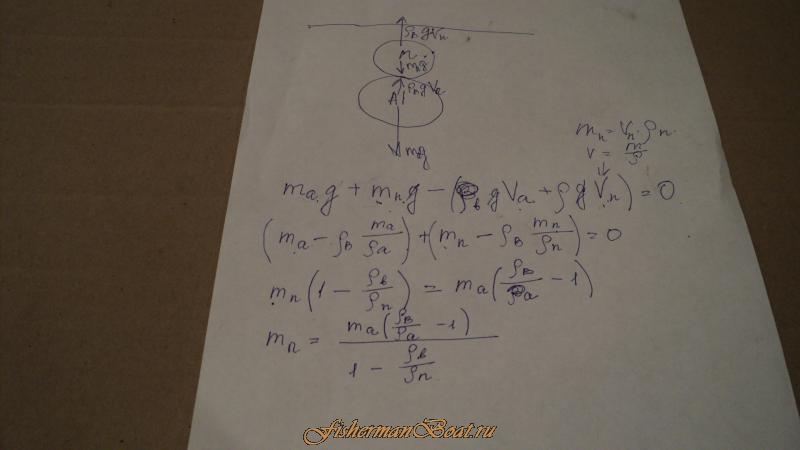

Кто Нибудь знает как правильно рассчитать блоки плавучести из пеноплекса.

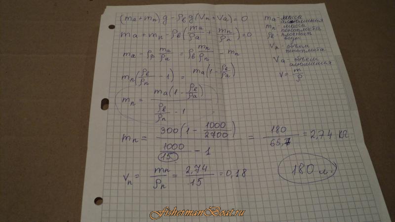

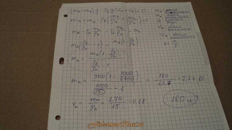

Вот на свою я считал ....
Кино испытаний блоков плавучести , я показывал .
Впритык надо 180 литров , правильно разместишь , останешься на плаву .
Умножишь 180 на два , останешься на плаву + ход сохранишь .

В бомболюк пару листов пеноплекса придется все-таки положить. Как не хотелось мне этого делать . Но как говориться Безопасность превыше всего.

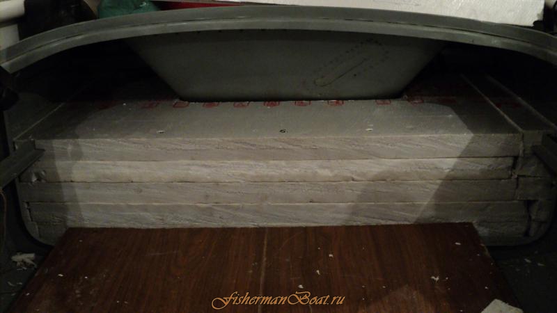

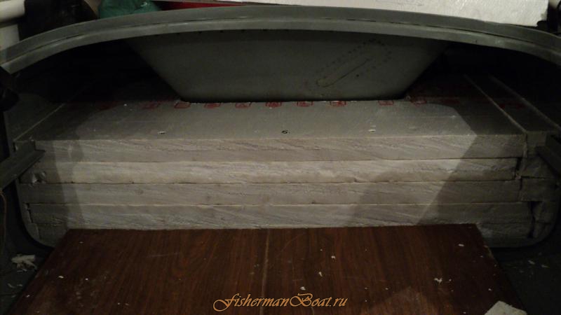

Для удержания мотора над водой , в самое выгодное для этого место , под ванну рецеса , необходимо уложить не менее 6 листов пеноплекса (5см х 60см х 120см ) . То есть уже 216 литров , плюс були в районе рецесса сколько то там дадут " автоматом ".
У меня вот так ...
Почему не меньше 6 листов ? , да по тому что воды в затопленной лодке будет вровень с задним диваном . Что бы блок плавучести работал , он должен быть в воде , а не в воздухе ..

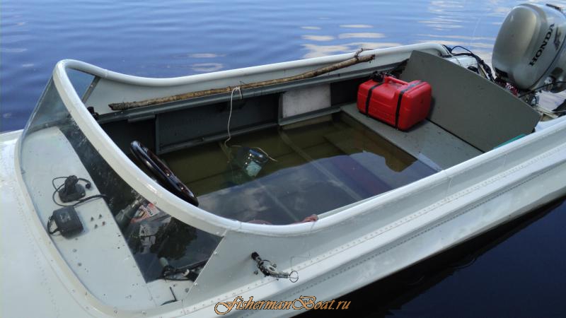

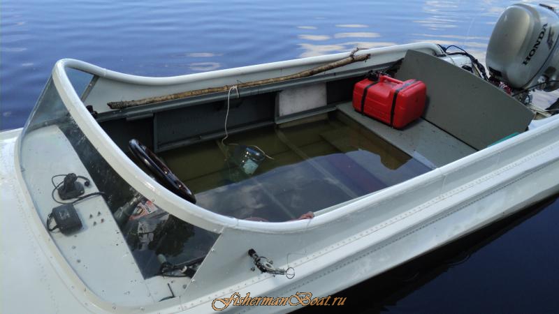

Сколько нужно минимального объёма в нос ? Да х,з, решайте сами , вот киношка с полностью залитой лодкой , то есть сливная пробка открыта , лодка больше не принимает воду . Пеноплекса в носу должно быть выше ватерлинии , как минимум .. В киношке , носовой отсек полностью заполнен пятилитровками .
Для сравнения , вот осадка лодки до затопления ...
Вот собственно само затопление .... Лодка больше воду не принимает , стоит на ровном киле , приобрела устойчивость к опрокидыванию , за счёт массы воды внутри лодки . Мотор безопасно выше воды .
Вот испытание затопленной лодки на ходу .... Лодка очень уверенно входит и выходит из крутых поворотов в полный газ . Нет даже намёка на опрокидывание . Прекрасно отзывается на резкие и плавные крутилки рулём .
Лодка стабильна и предсказуема .
Мах. скорость в затопленном виде 11 км\час .
Тоже самое вид из кокпита ....
Погрузка залитой лодки на прицеп ....
И не забываем оставить пространство вокруг блока плавучести свободным , для вентиляции и просушки , дабы не разводить там плесень , и слизней с тритонами . У меня там всё высыхает за 15 км пути до дома .

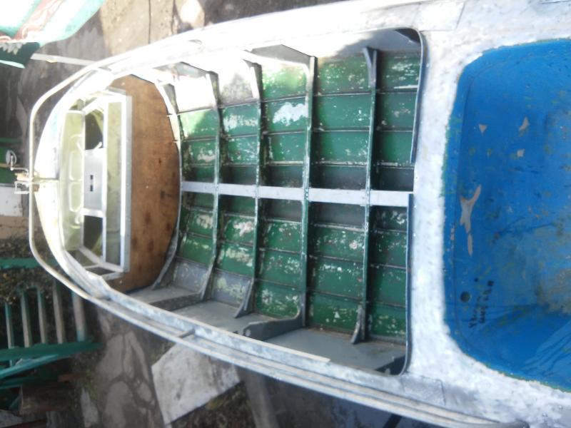

А ты настырный я смотрю, ну посмотри на это с практической стороны- ты положил пеноплекс в бока, закрепил пайолы используеш лодку в обычном режиме туда попадает песок, грязь, вода - результат тот же.. Если не сложно брось мне в темку(Обь1 точим под рыбалку) фото передней части, а я с тобой поделюсь мыслишкой одной..

Фишка не из чего делать блок , а как его делать . Всё что лежит на полу и не проветривается , по любому пропитается водой и протухнет .
Второй момент , блок под полами , повысит центр тяжести залитой лодки , волне раскачать и опрокинуть лодку будет намного легче . Та вода , что внутри лодки , будет помогать волне перевернуть лодку при раскачке "в борт ".
