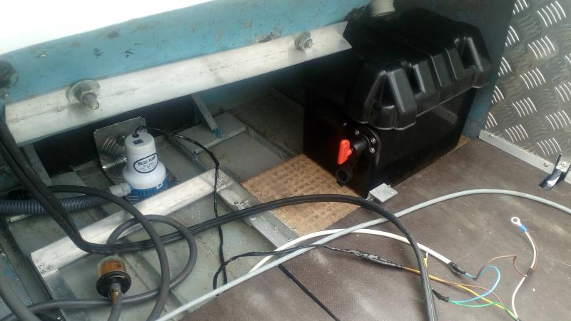

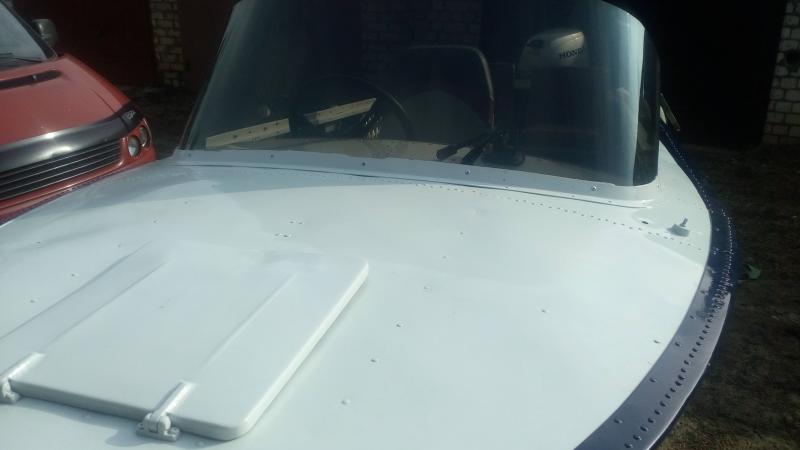

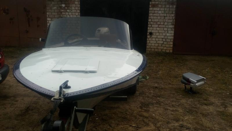

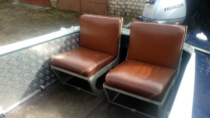

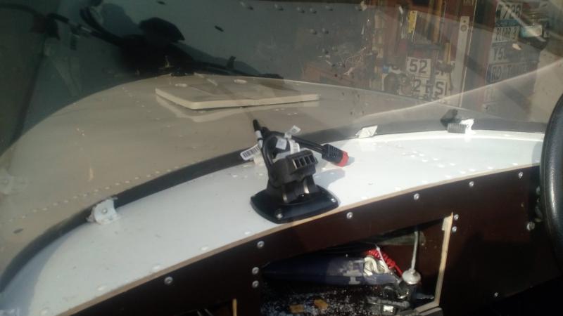

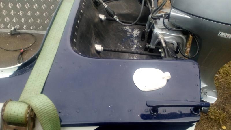

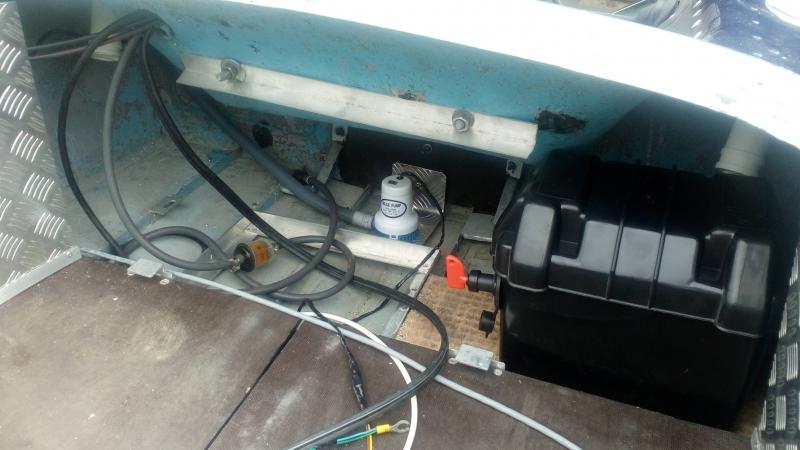

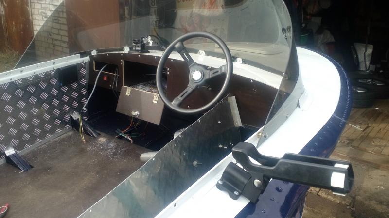

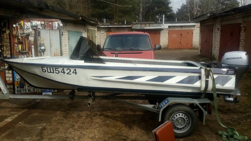

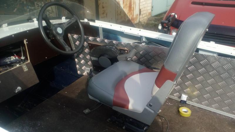

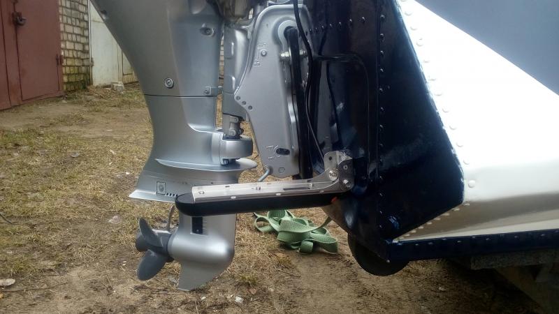

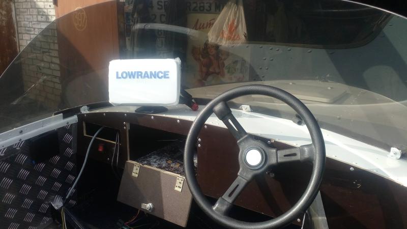

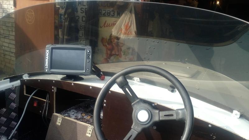

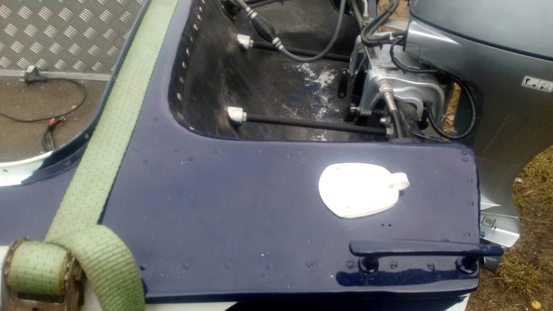

Вот как и обещал фото лодки. Приехала ко мне не дурно открашеная и худо бедно почти собрана качество оставляет желать лучшего. Моя задача разводка электрики по лодке установка магнитолы трюмной помпы врезных и накладных держателей спининга .установка ящика для АКБ с выключателем массы. Установка блоков плавусти из пеноплекса в борта. Швартовоные утки . Усиление пола .установка 3 сидений задние будут съемные. И конечно же установка модного эхолота. Фото прилагается.

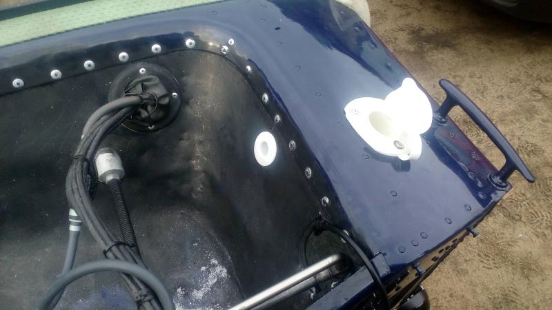

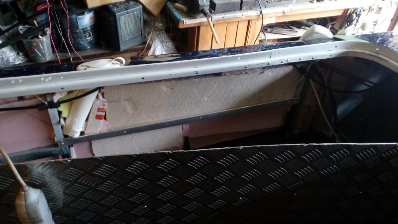

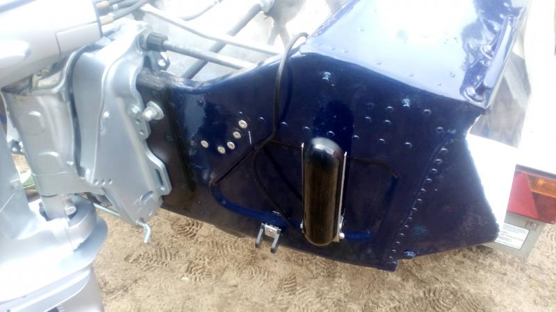

Не люблю за кем то все переделывать. Пришлось борта расклепывать.

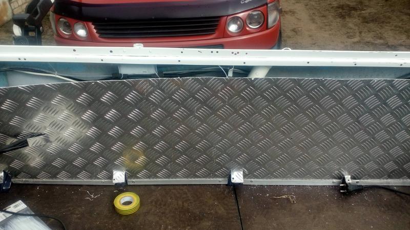

Еще. :)

Прям как у меня комплект .
Вижу на Х20 родной винт 4 х 9 1\4 х 10 стоит , хороший винт... но грузовой для этого комплента .
С винтом 4 х 9 1\4 х 11 и откинутым мотором на 4 дырку ( транец не поднимать ! ни в коем случае ) комплект поедет 40 км\час с 2 хомяками на борту .
Помнишь мы с тобой спорили ?... , вот тебе шанс самому проверить .

Re: Обь Газисо. Доводим.Испраляем.
Дрон а как не пойму ты узнал что винт 10 шаг.
Дык меня уже давно от винтов тошнить перестало .... :hahaha:
Видно же , что это родной винт . А родной 10 шага .
Я тебе больше скажу , родные винты у Хонды очень даже приличные .
Они прекрасно варятся , очень тяговитые на всех режимах и очень жёсткие . Погнуть их лёгким ударом не получится , ну например , в сравнении с Мерковскими винтами - полный "антипод" Хонде .ИМХО

Илюх, борта расклепывал чтоб проводку провести?
Да чтобы проложить проводку и заложить пустоты пеноплексом.
Понял, я уж подумал что ты ещё чё то придумал :D
