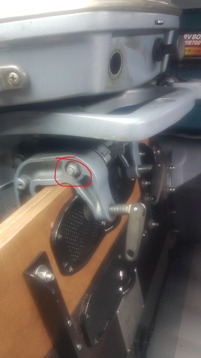

доброго времени суток всем, прошу совета опять же у знающих!) имеется мотор evinrude BE20BFCDC, румпельный, хочется установить дистанционное управление, и кронштейн крепления мотора под это все дело мне показался странным, чтоб поставить дистанцию, нужно менять весь кронштейн или что то доработать?)
(в прошлой теме задавался вопрос про улитку на этот мотор, особо ничего не ответили, или кто то "непонимал" зачем 30ки водометы, потом модераторы вообще сообщения потерли))) но улитка была адоптирована спецами в сервисном центре "seapro серая - средняя серия- выточен ведомый вал и быстросъемная пластина" и мотор прекрасно идет на solar sjt430 )

Есть дистанции двухтросовые, с мягкими тросами = как на мотоциклах. Вот этим дистанциям не нужно, то что ты объёл кружочком, можешь цеплять её за любую удобную часть мотора, ну как при штуртросовой рулёвке. Собственно это и есть штруртос, только в оболочке.
На авито они продавались, у Гены (115кило) спроси, где он брал.
Ну а про преимущества штуртросовой рулёвки, над редукторной думаю рассказывать не нужно?

посмотрел этот вариант, но нет, у меня пвх лодка. для редуктороной рулевки получается один вариант, менять кронштейн мотора на "дистанционный"?

Для редукторной рулевке , нужно хоть к транцу ,хоть к нижней стубцине, зафиксиповать трос, как хочете,хоть трубу точите, воображения включите, а на мотор выгнете кусок железяки, и качергой соедените с троссом
Например ,
На вашем фото больт крепления , делаем длинную шпильку, на нее два уха, к ним трубу привариваем, и вкручиваем трос
Элементарно

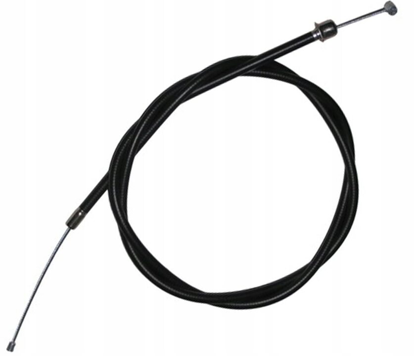

Вы не поняли.....
Троса не голые(как в кино), а в оболочке, как на мотоцикле....
267284
Их можно просто на пол кинуть, никаких роликов по углам не надо. Просто их два(оба тянущие) , а не один толстый(тяни/толкай) , как в редуктороной рулёвке.
На авито кто то занимается и делает консоль в сборе, уже с тросами, барабанами, рулями и прочими шалабушками.
Если вам интересно самому сделать, то нужно просто глянуть на эту конструкцию = она проще палки копалки по конструктиву.

Есть крепежи для рулевого троса на кронштейне или под струбцины вроде такого. Можно самому трубку найти подходящую, нарезать резьбу и закрепить на транец

мужики, за день-вечер помогли советами! благодарствую, осталось выбрать только какой вариант буду делать, к лету времени более чем достаточно, как сделаю поделюсь небольшим фото обзором. Ещё раз большое всем спасибо!!!
