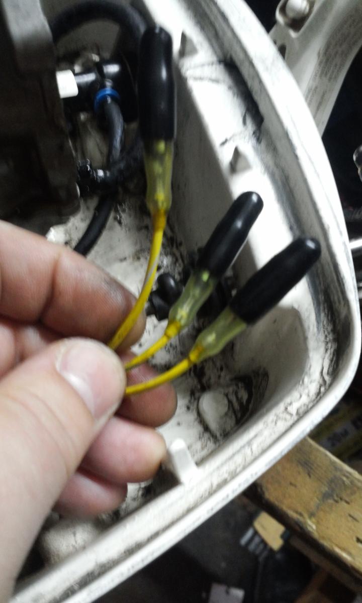

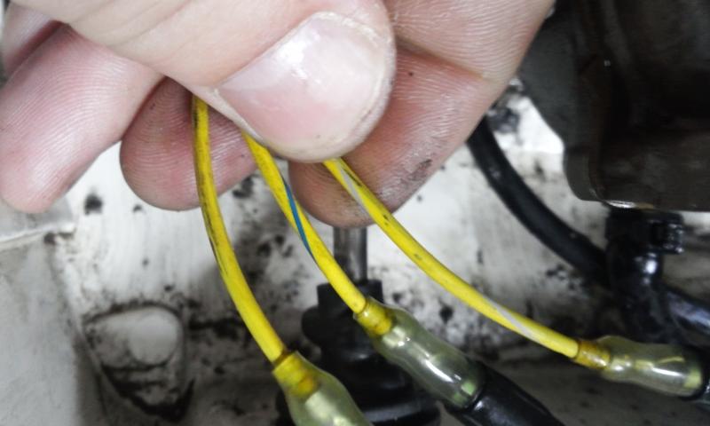

"...Без 2х шарниров она вообще работать не будет.." Вообще то родная тяга вроде как с одним шарниром, который к двигателю крепится. А какой на 30-й джоник рулевой трос необходим? Интересует резьба гайки, которая накручивается на трубку движка. И еще... Обнаружил вот такие проводочки выходящие из под маховика: желтый, желтый с синей полосой и желтый с серой полосой, что это? :?

Переменка с двух генераторных катушек

желтый - "центральный"
"с полосами": между собой - 24В "переменка"
между центральным и одним из полосатых - 12В "переменка"

Это у меня еще и свет будет? :) А сколько ватт при 12 вольтах?

ЕМНИП 5-6А , до 15В без стабилизатора... Если очень длительных поездок не намечается, то 62-75А/ч аккумулятор с успехом будет исполнять роль стабилизатора.

Дим а если 24В подать на реле регулятор, не сгорит? И будет ли нормально заряжать аккумулятор?

Зачем 24? Можно и 12 подать. Хотя, я думаю там переменка несколько больше будет.

То есть получается что работать будет только одна катушка?
