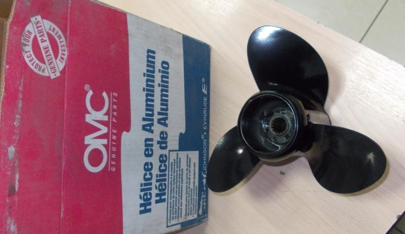

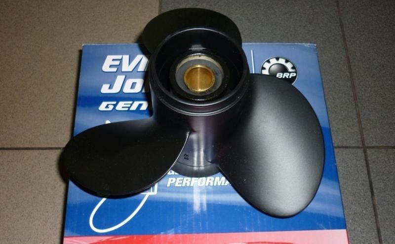

Други выручайте! Есть два как бы оригинальных винта. Но... Один 10*13 (черненький, глянцевый, код-175191), а другой 10,3*13 (черненький, матовый, кодировка на фото (правда отсветила)). И коробульки у них разные. Это все оригиналы? И какой стоит предпочесть?

Дим, у тебя редукция 2.15 , и ИМХО 3х10,3"х13" он раскрутит, 4х10,5"х12" 2х цилиндровая 35ка(в том же блоке с кубатурой 521сс) раскручивала с приличным грузом не замечая и впрочем 4х лопастной ProPulse выставленный на 14" проблемой для него то же не был... правда тахометра у меня не было, но при увеличении газа мотор ревел, а изменений в скорости практически не было :D ...

Так мож 14-й купить? На 12 у меня есть. :)
Ненада тебе 14", у тебя 30ка :dedok ... хотя "напопробовать" возьми у когонить, лодка у тебя легкая :yes:
