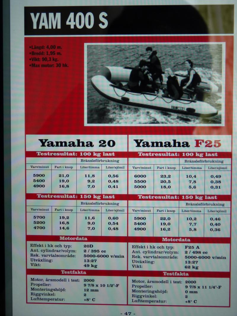

Други! Имеется указанная лодка. Из двух винтов относительно живой 10.3*12, скорее всего пойдёт про запас. Какой винт прикупить? 10*13 или 10*14? Тех лодочки на фото, там же и результаты небольших испытаний, правда под ямой, но там другая моща и редукция.

Блин. Фото забыл. Вот...

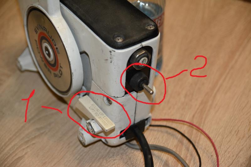

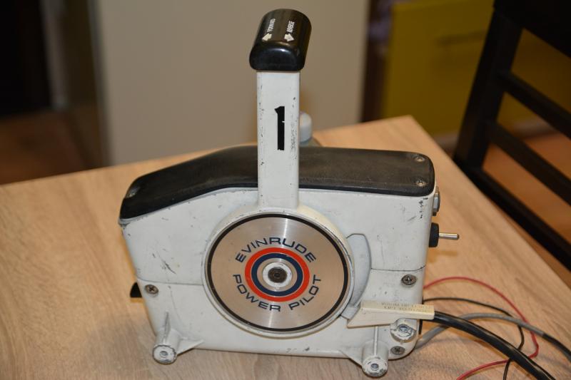

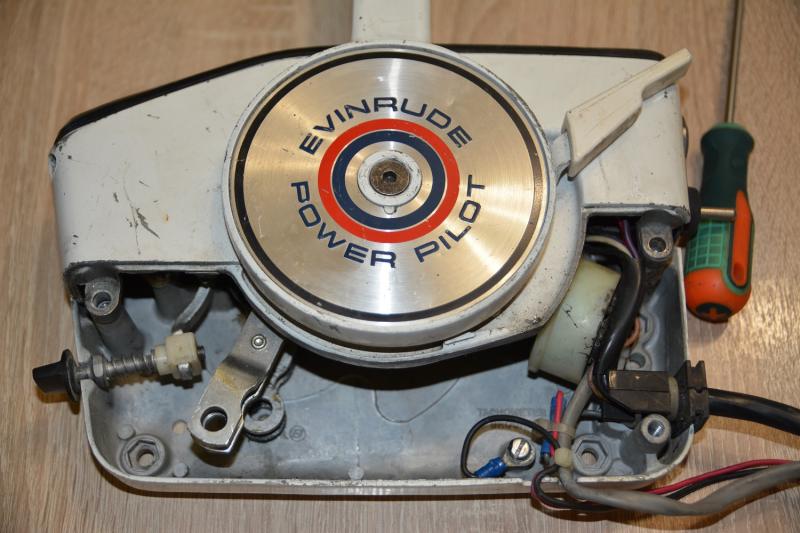

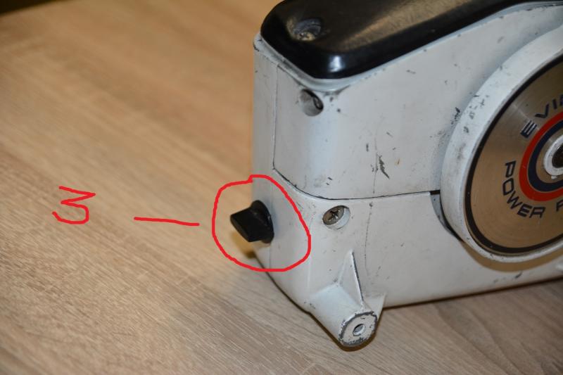

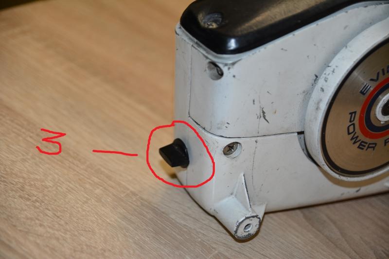

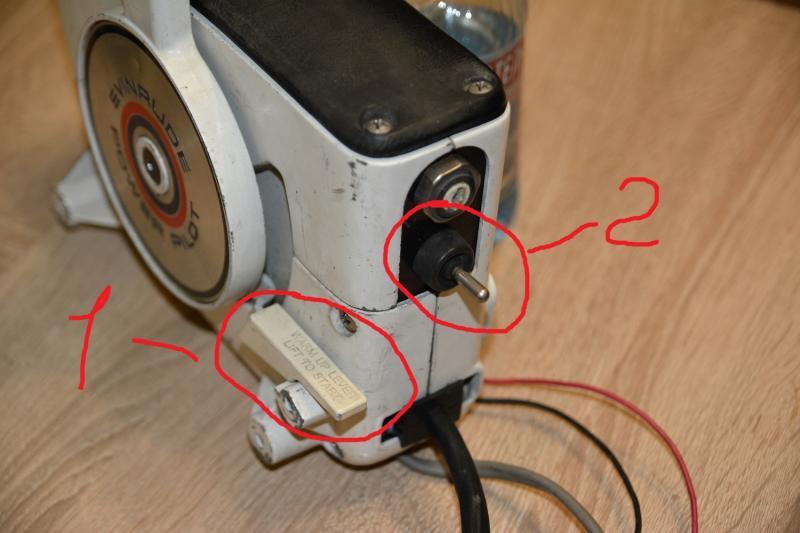

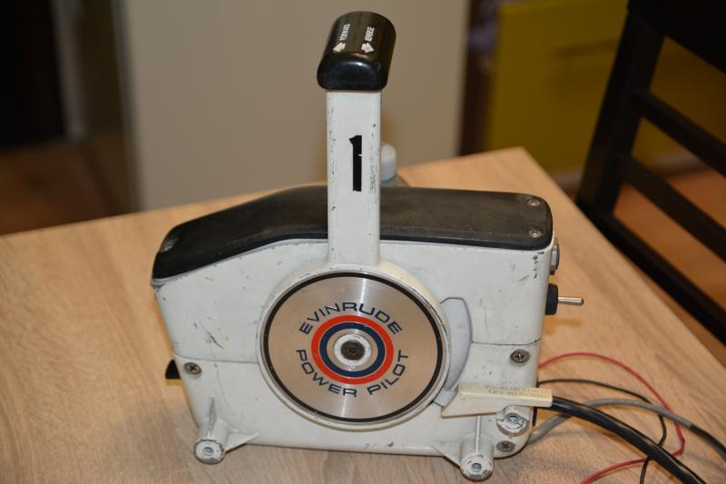

Имеется вот такая дистанция... Предположительно конец семидесятых - начало восьмидесятых годков. Вопрос - что есть позиции 1, 2 и 3?

1)Ручная подгазовка на холостых.
2)х.з. Андрюха(Волчара) знает.
3)"подтормаживатель" самОй ручки газа, что бы на ходу не сбрасывался газ

".."подтормаживатель" самОй ручки газа, что бы на ходу не сбрасывался газ" - это как это? :shock:

А на фига нужна ручная подгазовка на холостых? :?

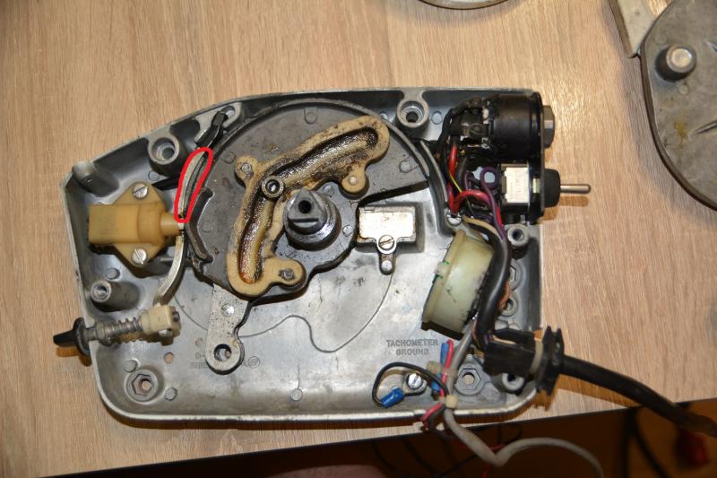

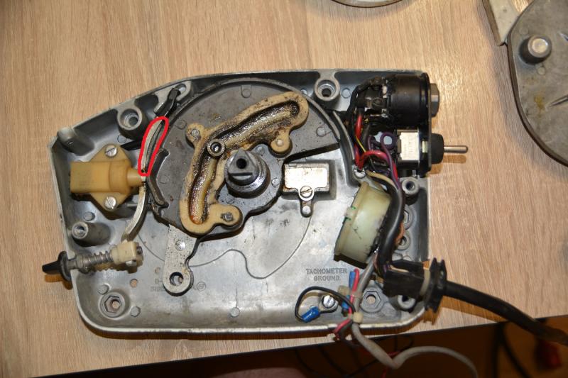

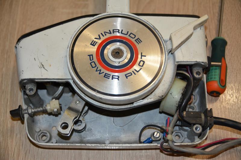

П о позиции 3 вопрос снялся. Кинематика понятна. Только вот отмеченный фрикцион несколько подстерся. Пока хватит, а в дальнейшем? :?
