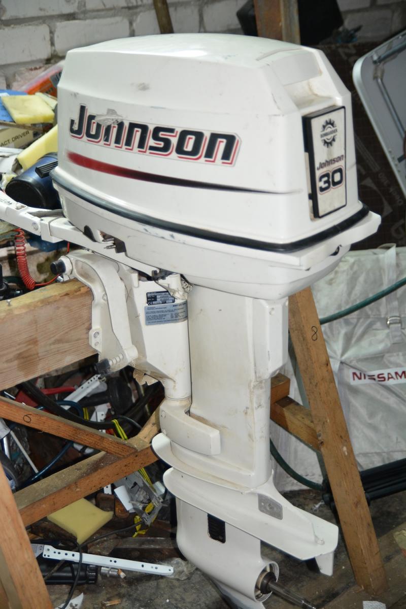

Скоро сказка сказывается... Ну дальше все знают. В общем после долгих и практически безуспешных поисков упомянутого мотора во вменяемом состоянии и за адекватные деньги, а так же с необходимым перечнем документов стал поглядывать на Ямашки. Да, подороже, но, как правило, гораздо свежее да и выбор, в общем то, не столь скуден. И тут появляется в первопрестольной 25-и сильный Джоник, 99 год, внешне вроде все гуд. Звоню. Адекватный диалог, практически подписан протокол о намерениях :) , но после окончания разговора что то не давало покоя. Ага! Владелец говорил, что мотор с ручным стартером, а на фото были какие то толстенькие провода. Гугл в помощь и оказывается, что это фотки с какого то америкосовского сайта. Намекнул об этом казусе хозяину. Молчит. Спросил в лоб. Сослался на то, что мотор на даче, сейчас не проехать, но через некоторое время появляются другие фото. Осадочек остался. Время идет, путных предложений нет, эх! Была не была, звоню, но по каким то причинам мот временно снят с продажи. Ну и хрен с ним! Ямаха наше все!!! Ну может быть еще Суза. Но решил все же немного изменить критерий поиска и смотреть комплекты лодка-мотор. И вуаля! После недельного общения с хозяином подходящего комплекта тот соглашается его разбить. Ноги в зубы и в 12 ночи выезжаю в Волгоград, а точнее в Волжский. Да... Город Герой, по всей видимости, в настоящее время героически борется с дорожными службами. Дабы они, не дай Бог, не отремонтировали ни пяди вверенных им дорог. Ну да ладно. В 8 утра я на месте, осматриваю моторчик, бъем по рукам и в 17 часов я уже в Воронеже, водружаю героя повествования на стойку. Далее будет несколько фото, а так же несколько вопросов. Надеюсь местные гуру подскажут что это такое, с чем едят и как дальше жить. :D

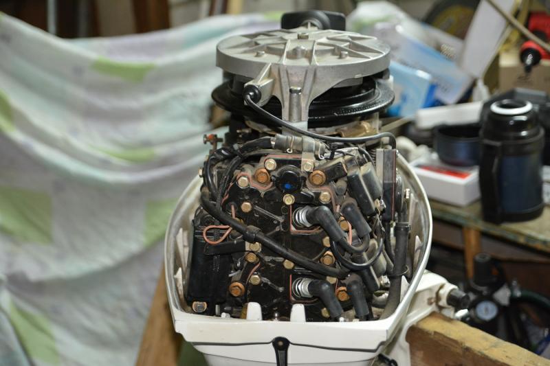

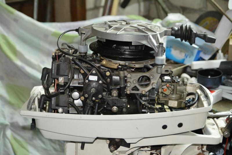

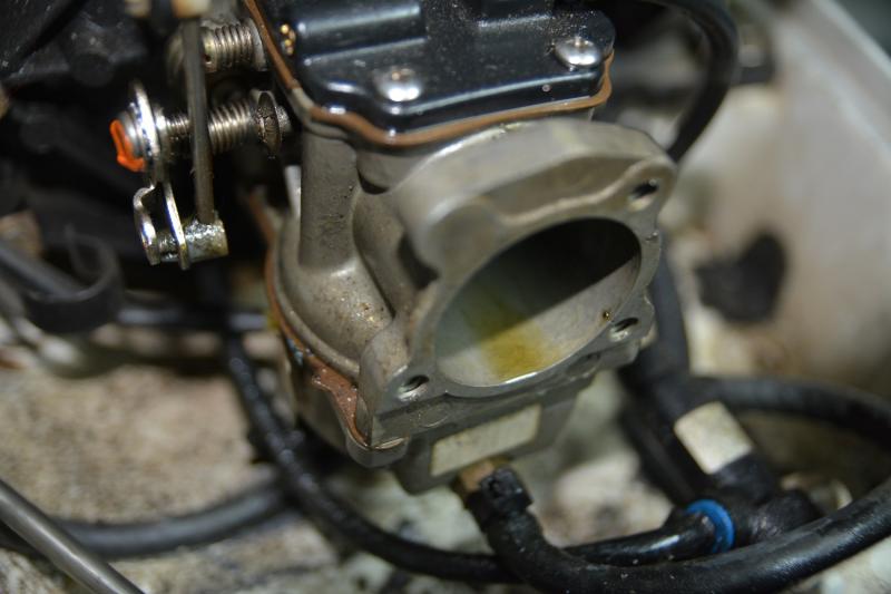

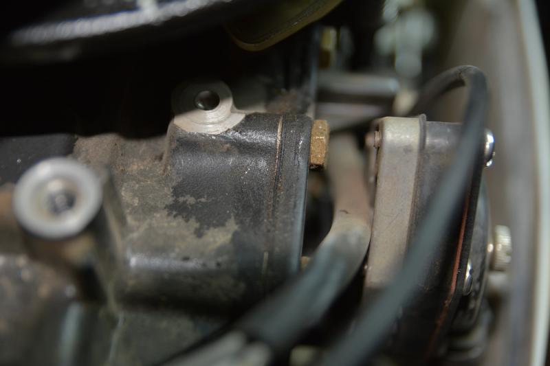

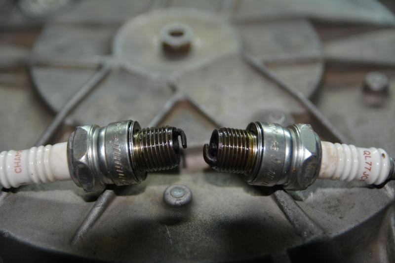

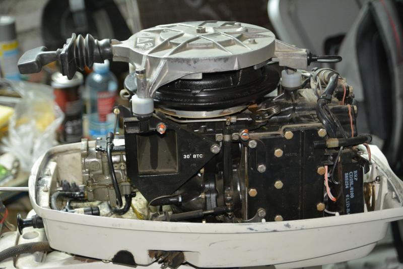

А вопросы следующего характера... На фото видно цвет свечей, так же заглядывал в камеры сгорания. Везде присутствует довольно маслянистый рыхлый нагар. Как лучше от него избавиться? Или само все сгорит на оборотах с хорошим маслом? К слову - на стенках хон отличный и это радует.))) Далее, из карба сочится смесь. Поддон и был грязноват изначально, но в процессе перевозки только добавилось, на фото хорошо видна лужица топлива. Как с этим бороться? Необходимо ли перебирать карб, или достаточно что то подрегулировать? И на последней фото виден небольшой маслянистый подтек на крышке где стоит бензонасос. Так и должно быть? Или протянуть болты?

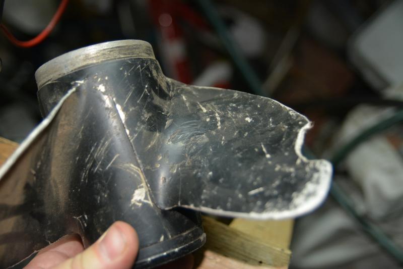

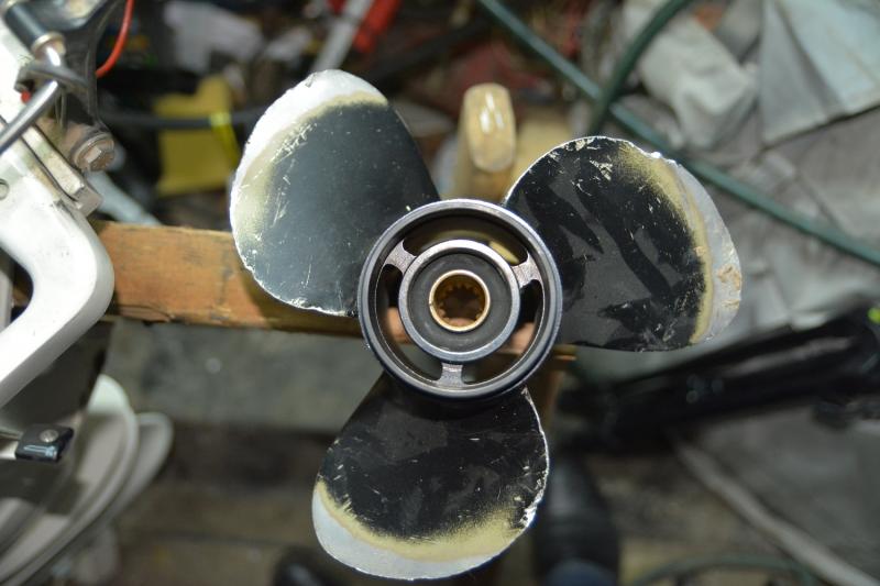

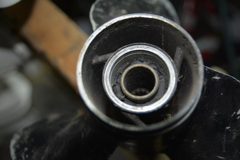

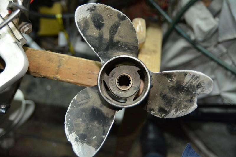

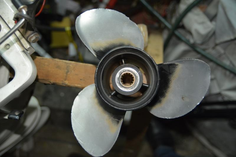

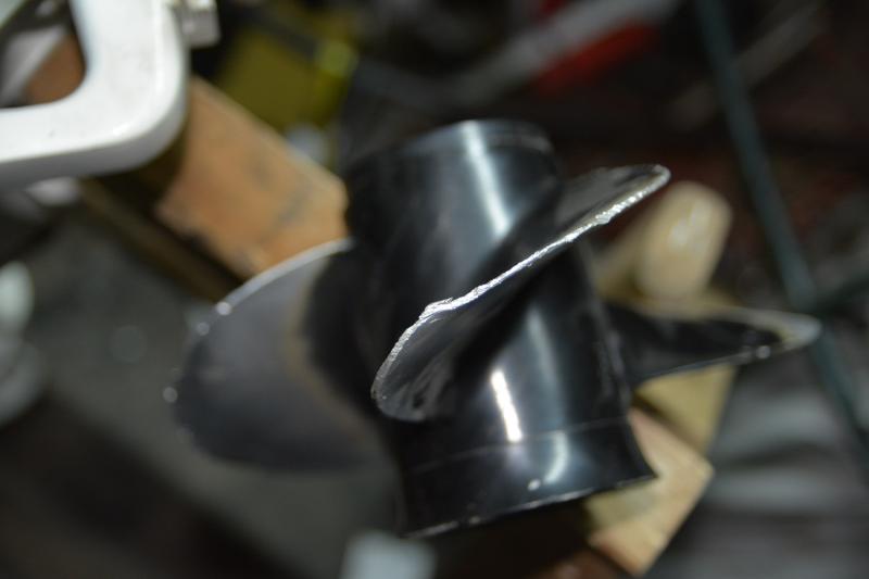

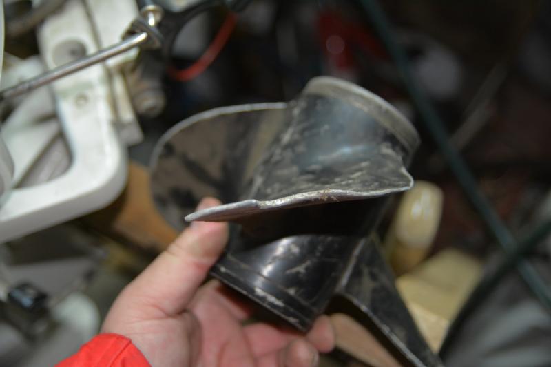

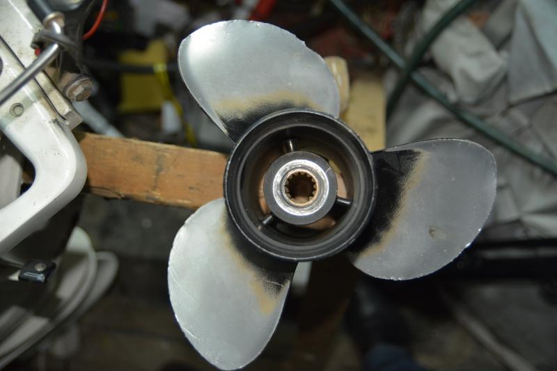

И винты... Единственное, что омрачило покупку. Фото ниже. Один, вроде, можно оживить, а вот второй... Он еще при установке касается вплотную редуктора, видимо из за того, что резинка как бы чуть подьедена (на фото видно), лопасть жестоко правили, да и вообще, нужен ли мне винт с такими параметрами? Лодка YAM-400S, масса 93 кг. Обычный надувастик. Что можете посоветовать по винтам на такой комплект? И на винты каких фирм стоит обратить внимание, а к каким и на пушечный выстрел не подходить. До этого моторы только на шпонке были. Спасибо за внимание!!!

Тёзка Добро пожаловать на форум!!! Поздравляю с покупкой! Мотор - вещь!!! :good: Нагар можно вЫжечь очистительной добавкой АФК(тема есть на форуме) или подобной. Скорее всего бывший хозяин лил масло 1:25 и не очень хорошего качества. Свечи просто очисти сам. На карбе отсутствует "глушитель впУска" - "пластиковый коробОк" препятствующий вЫбросу облака маслобензо смеси, поэтому и в поддоне и на колпаке масло.
У кОцнутого винта провёрнута демпферная втулка и теперь только её замЕна... ИМХО процесс геморройный поэтому просто купить Б/У "живой" винт прозапас и радоваться жизни :yes:

Спасибо за приглашение! Бывший владелец, с его слов, лил 1:50. А глушителя впуска я на взрыв-схеме и не видел. Да и на просторах Интернета у всех фото без него. У меня движок 2005 года J30RSOD. По моему разумению такая течь ни есть правильно, думаю глушитель тут не при чем.
Дмитрий75 сказал(а):
.. По моему разумению такая течь ни есть правильно, думаю глушитель тут не при чем.
При чём, причём... если во время работы поставишь ладонь напротив карба - четко увидишь "обратный вЫброс смеси" - это норм для 2Т :yes: Ботс.нет с 84г. их не показывает на взрыв схемах, но это совсем не значит, что они не нужны. КупИ с разборки и поставь - удивишься чистоте под колпаком :good:
з.ы. Для успокоения проверь состояние впускных клапанов сняв сначала карбюратор, потом переднюю крышку, только аккуратно.. прокладку не порви ;)

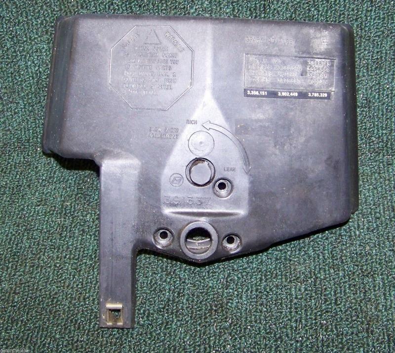

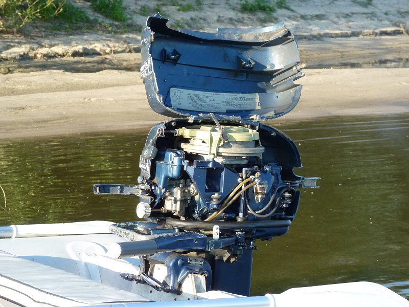

на заднем плане пластиковый черный короб. Фотку нашел в интернете
  • 76,2 КБ Просмотры: 1 488
Показать сможешь как он выглядит? И почему их перестали показывать? Я далёк от мысли, что его специально сняли.

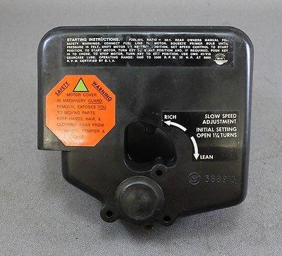

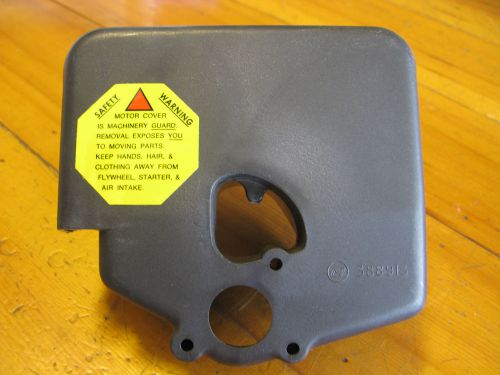

От 20ки до 35ки ставили такой
или такой
Без этого глушителя впуска весь поролон колпака в масле 100проц. :yes:
ага, так и есть :D

Я ж говорил вЫше - Купи на разборке. Тему открой в Барахолке на Мотолодке http://forum.motolodka.ru/list.php?f=4 , там барыг и самоделкиных ремонтирующих старичков на продажу - есть.. глядишь и завалялась у когонить ;)
Внутри там ничего нет, просто коробок с входными отверстиями "со стороны блока" и емнип выше центра(суммарно площадь всех отверстий чуть больше площади дифузора карбюратора), отверстия продолжены трубками почти до противоположной стенки, в самой нижней точке маленький штуцер вроде 3мм. и с него трубочка в крышку клапанов(или картер ужЕ не помню, а штуцер на моторе с клапаном) - высАсывает скопившуюся смесь :yes:
Вроде понятно описАл :unknown:
