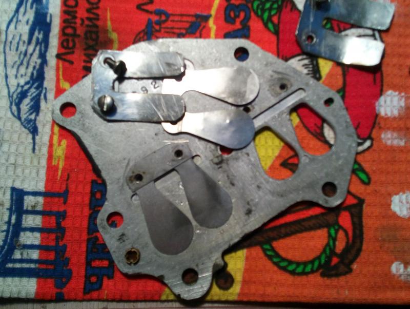

Сейчас на моторе который работает, можно сказать как часы, решил проверить твои слова. Поставил клапанную перегородку с текстолитовыми клапанами. Один клапан перетянул, чтобы не закрывался полностью. Результат - налицо. Стреляет в картер не только на малом газу, но и на больших оборотах иногда. Регулировкой карбюратора болячка не убирается.
Но поработав на повышенных оборотах клапан, видимо прихлопывается, и колбасит двигатель меньше. Сразу после запуска вообще стреляло в картер аж пламя вылетало из карбюратора :). Ручным стартером мотор запустить невозможно было.

Нет не ломался. Клапана надо резать по диагонали, тогда возможно, у него конец будет лохматиться, а ломаться не будет, потому что работают все нити. Если резать вдоль, то будут работать только продольные, поэтому клапан долго ходить не будет. Прошлогодняя перегородка (правда у нее наработка небольшая) как новенькая.

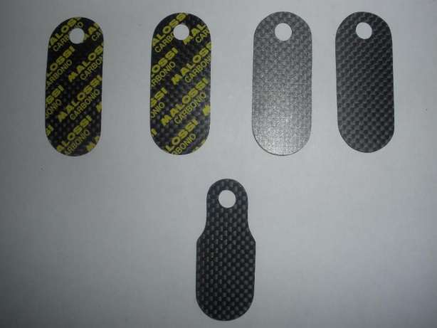

Прикупил на AliExpress карбон.Получились вот такие клапана.

Да да, ссылку, пожалуйста, в студию!
