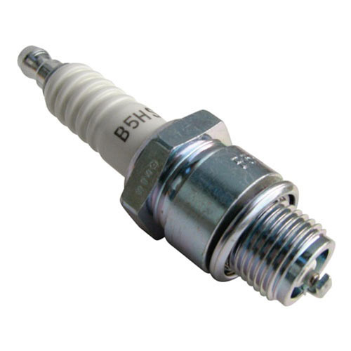

Выставляю зазор 0.6 мм, запускаю двигатель и после 1 мин работы глушу. Выкручиваю свечи и у них зазор 0.25 мм. В чём проблема? Свечи Brisk NR17YC.
Поставь свечи с менее выступающим изолятором и проблема уменьшения зазора исчезнет. Сравни фото свечей. Кстати, я ставлю нижние.

NGK именно серии В, без R (резистора). Серия ВР - также с удлинённым изолятором, как на фото у Бриск.

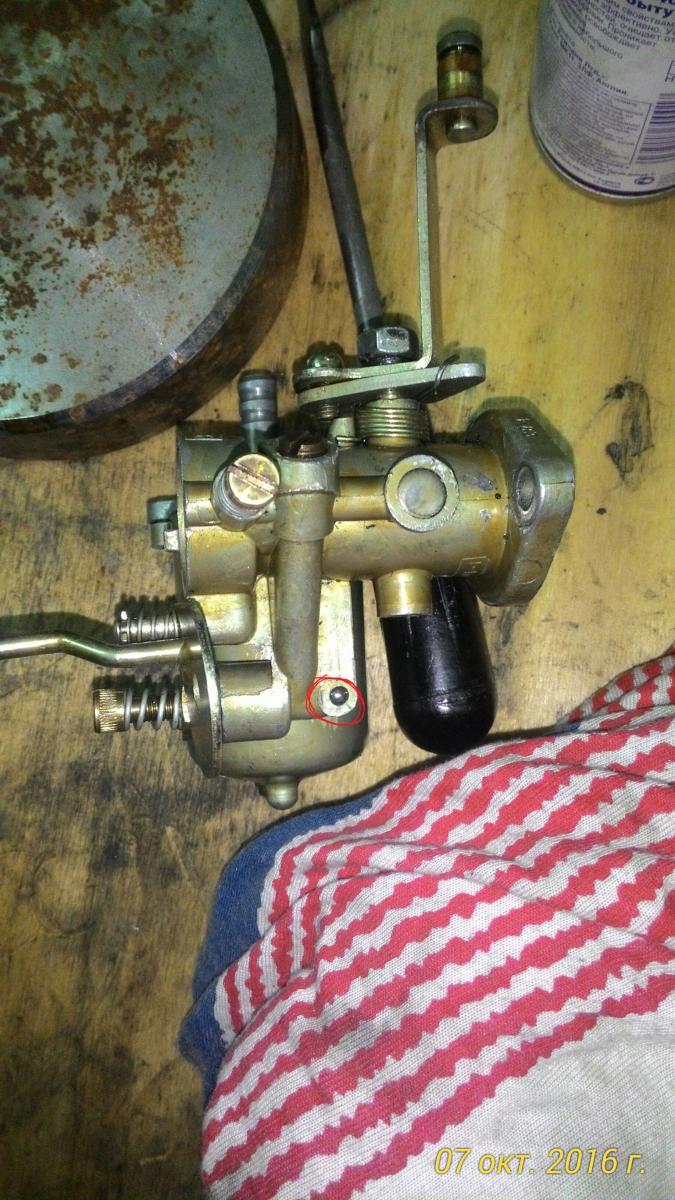

Кстати, при поворотах иглы гтж стук практически исчезает ( обедняем смесь).
БЫл стук, но причиной было наоборот в том что смесь бедная по причине того что тек карбюратор в районе одной из технологических заглушек и по оси ДЗ, обьвел красным на фото. На ось(с низу) одел колпачок от лекарства не помню какого и объжал тонкой проволокой, проблема исчезла. Ну и не забываем про зазор в свечах то же может стать причиной пропуска зажигания на малых оборотах.
