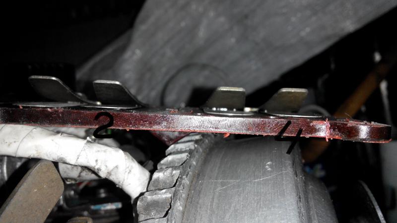

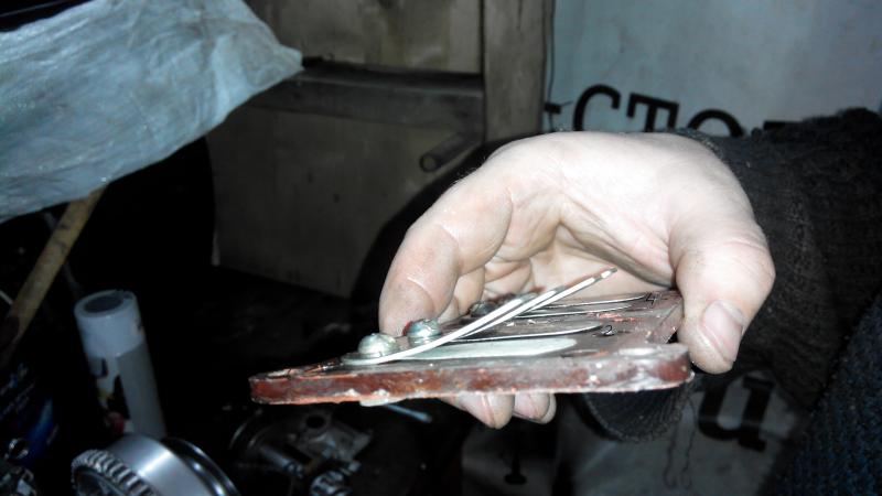

Сходил на ночь глядя в гараж, снял клапанную перегородку. По моему все более менее норм, все винты на месте, лепестки тоже. Зазор в лепестках по плоскостям на 2-0,5 мм на 4-0.2 мм. В пределах допуска... Насчет зажиги. Зажига стандартная, не перепаивалась, стоковая. МБЭ-3 как я понимаю. Работала без нареканий. Насчет моментоскопа хорошая идея. Нужно попробовать

клапанная не причём сделай моментоскоп найди какой канал глючит на том проверяй р/детали

Можешь делать моментоскоп, смотреть углы. Как их будешь регулировать понятия не имею, хотя вроде должен был бы. Пока не поставишь новую клапаннную перегородку все останется. Эффект можно уменьшить обеднением смеси на хх.

Да плевать на зазоры. В самой клапанной прегородке в местах "прихлопки" клапанов появляются выбоинки и трещинки. Если они не глубокие , то можно перегородку попробывать торцевать на притирочном кругу. Делают вообще ее с аллюминия даже, правда, не знаю точно лучше или нет. Лучше ее сразу заменить на новую.
Еще попробуй поиграть с самой заслонкой на карбе- она допускает регулировку. Тоже можно добится практически полного исключения ударов-хлопков, если прегородка еще не сильно выбита.
