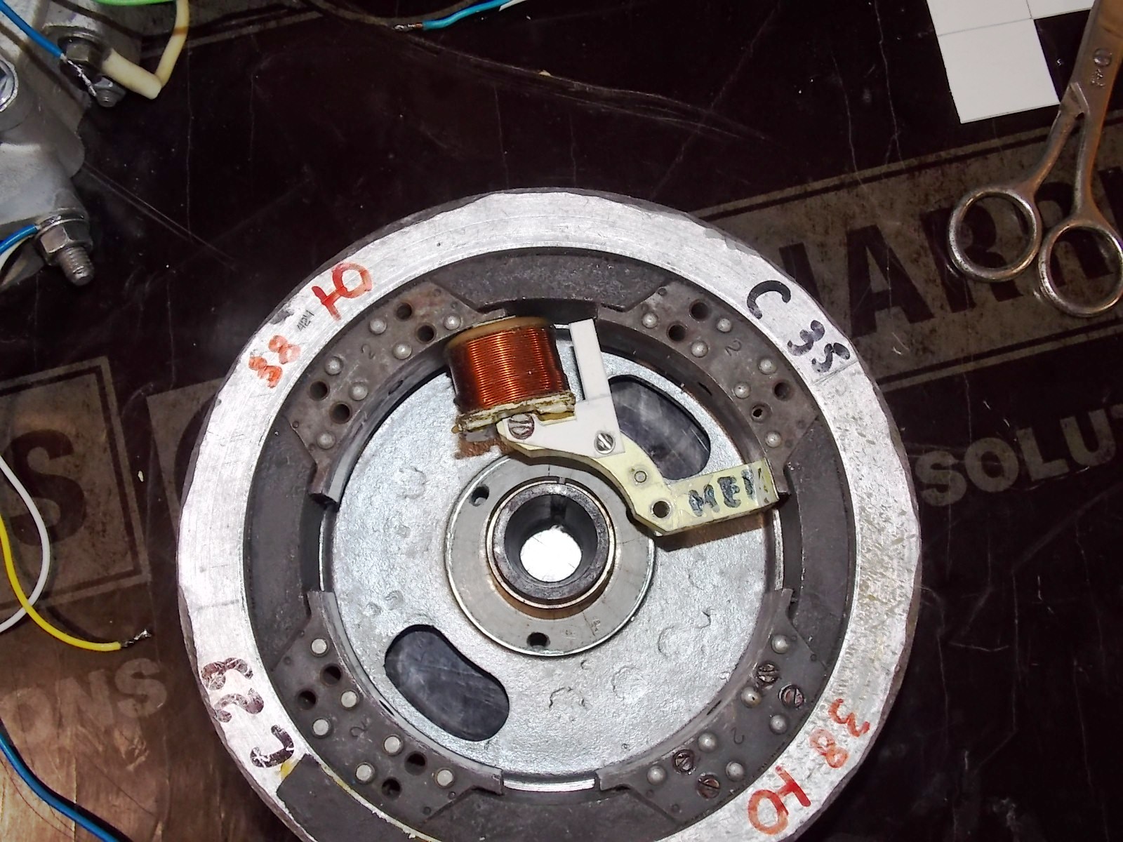

Что касается момента отпирания тиристора, то он начнется при набегании передней кромки магнита на датчик, в то время как момент искрообразования при контактном зажигании при набегании передней кромки на середину магнита, там у нас разница наверное миллиметров 15, что вообще говоря даст запаздывание около 9 градусов, что немало.
Тиристор открывается когда башмак одного магнита выходит из зацепления сердечника датчика. При этом башмак второго магнита уже полностью перекрывает основной сердечник.
Примерно так.
Для контактного зажигания башмак должен перекрыть середину основного сердечника.
Угол 1- абрис контактного зажигания. (середина сердечника)
Угол 2- абрис электронного зажигания. (сердечник перекрыт)
Разница около 2 градусов. Стробоскоп покажет.

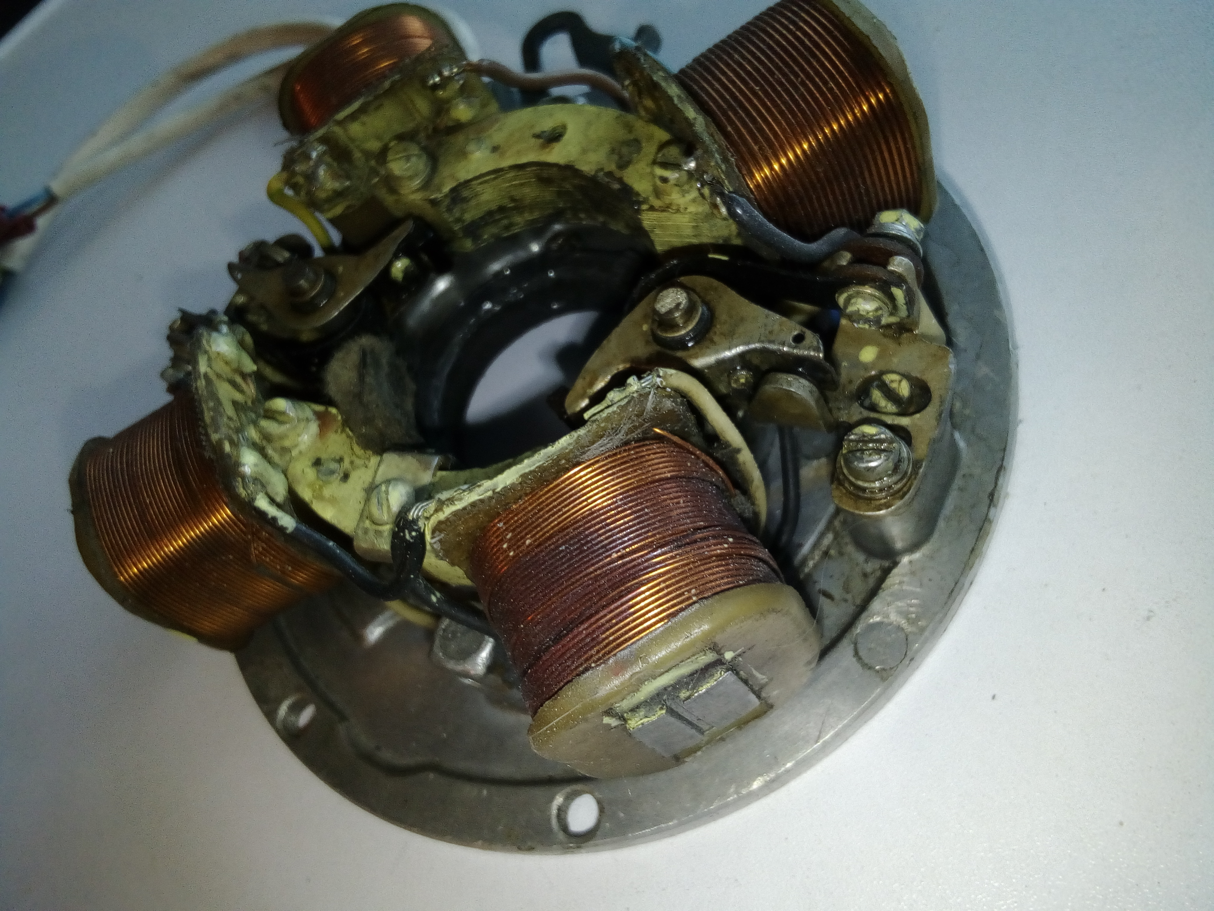

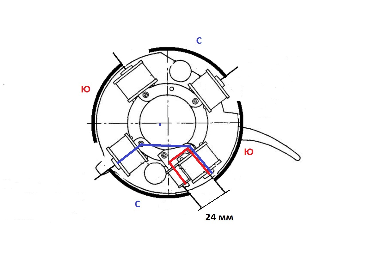

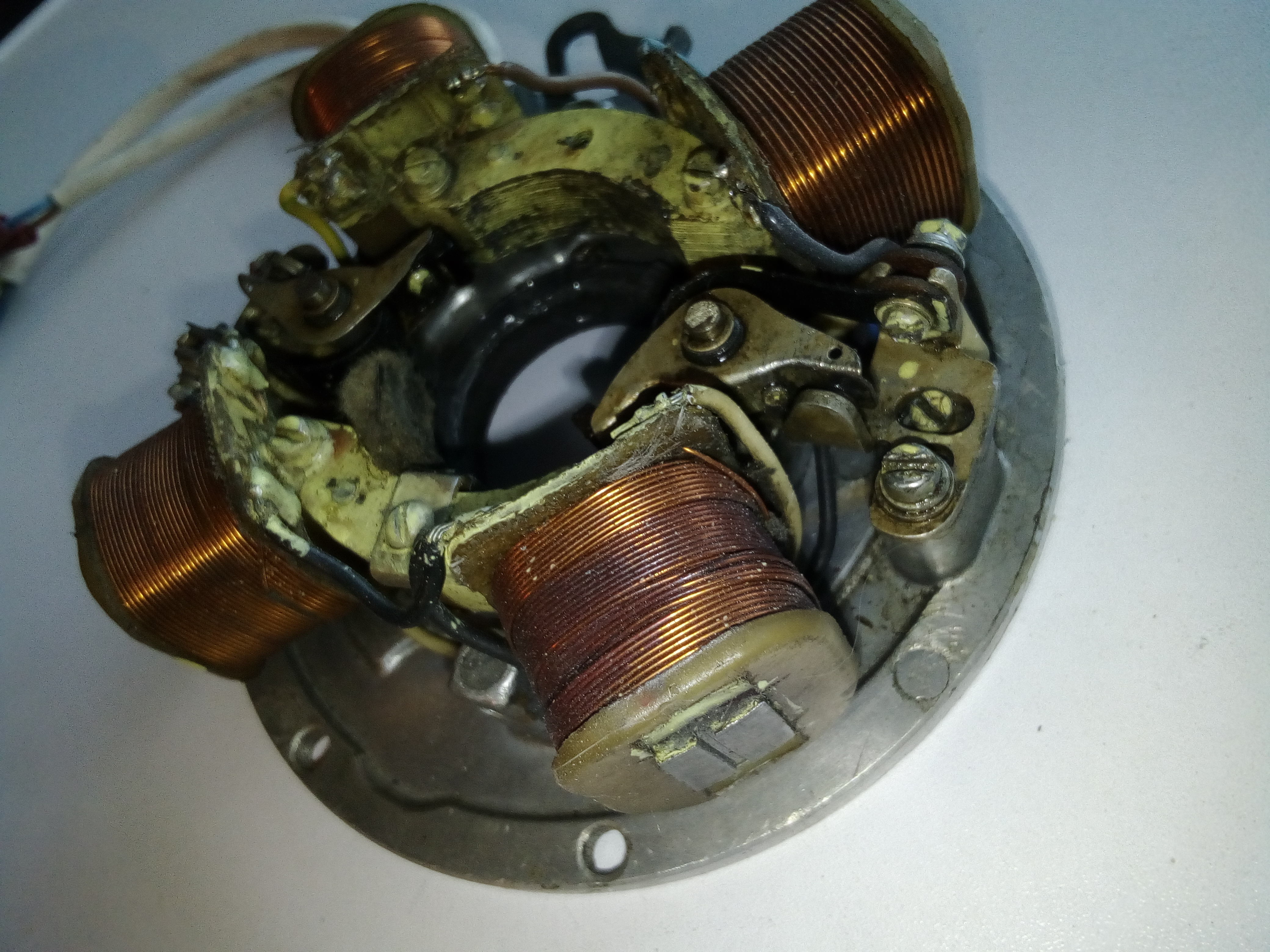

Оказалось, что катушки зажигания намотаны против часовой стрелке. Обе. По поводу сигналов датчика у меня еще нет окончательного мнения, по всей видимости можно будет точно определиться только когда смогу запитать конденсаторы от катушек зажигания через трансформатор, тогда по полярностям можно будет точно понять. Ну или если найти и подключить осциллограф с двумя входами на катушку зажигания и датчик.
12 411
3 903
Катушки на фото намотаны по часовой стрелке. Ты просто смотришь на них не с той стороны.
Направление намотки определяется от контактных площадок. Стало быть смотреть на катушку надо со стороны площадок.
На чертеже датчика автора, показано то же самое направление, то есть правое. И накопительную катушку необходимо мотать в этом же направлении.
Осциллограф для определения полярности и фазировки- это уже лишнее, поверь мне- это самая обычная геометрия и физика- хотя, если есть желание изучить и увидеть процессы работы зажигания- я только За! И поддерживаю полностью.
