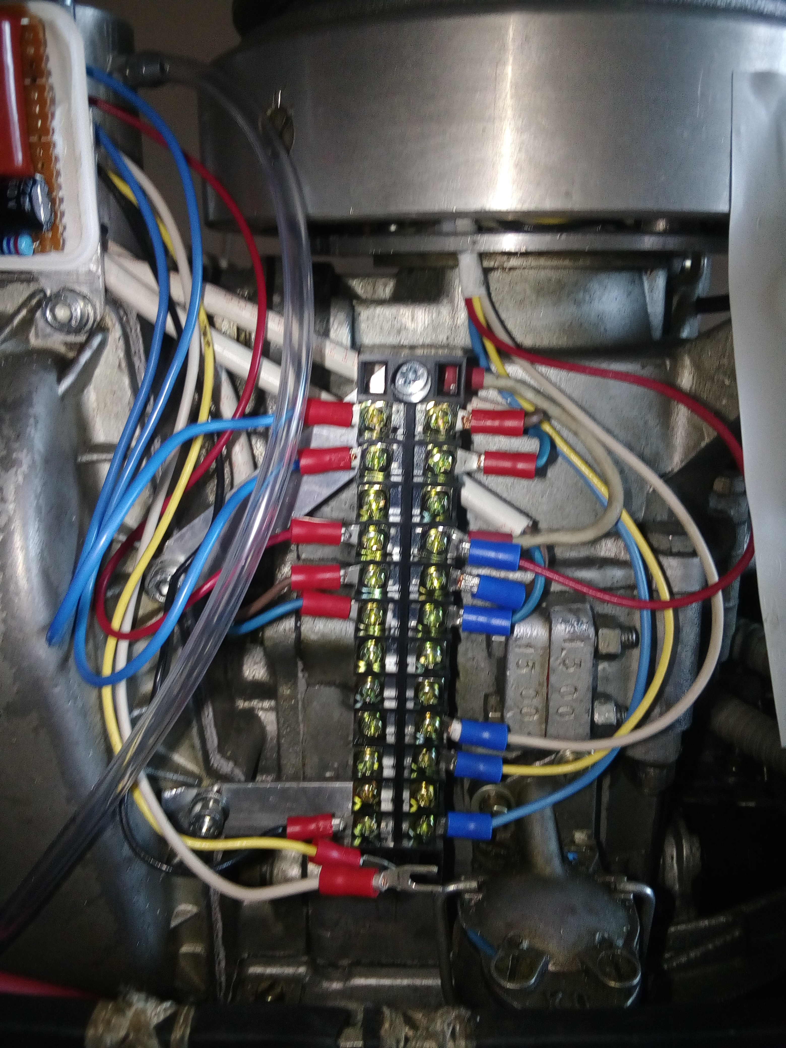

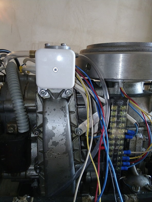

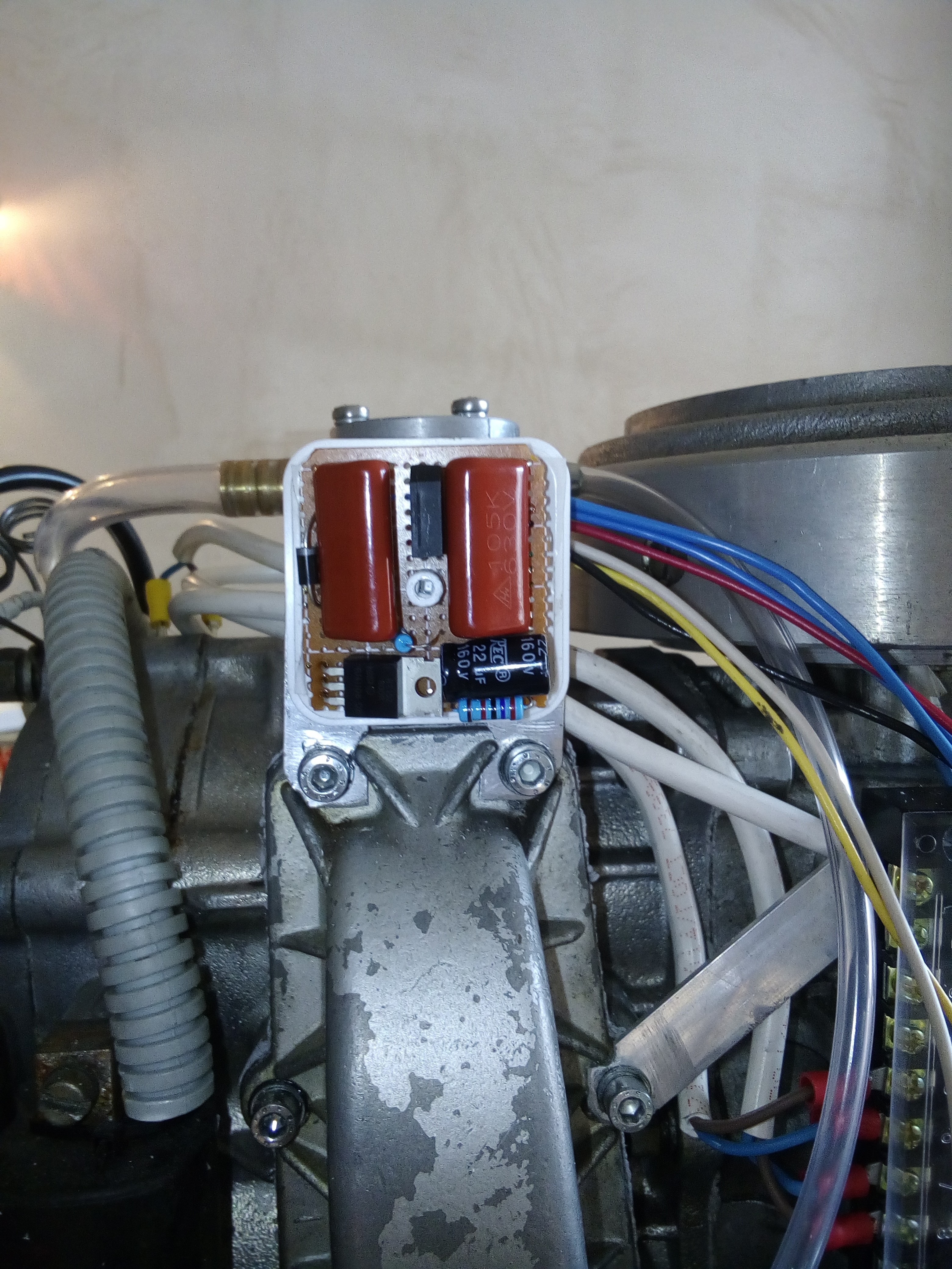

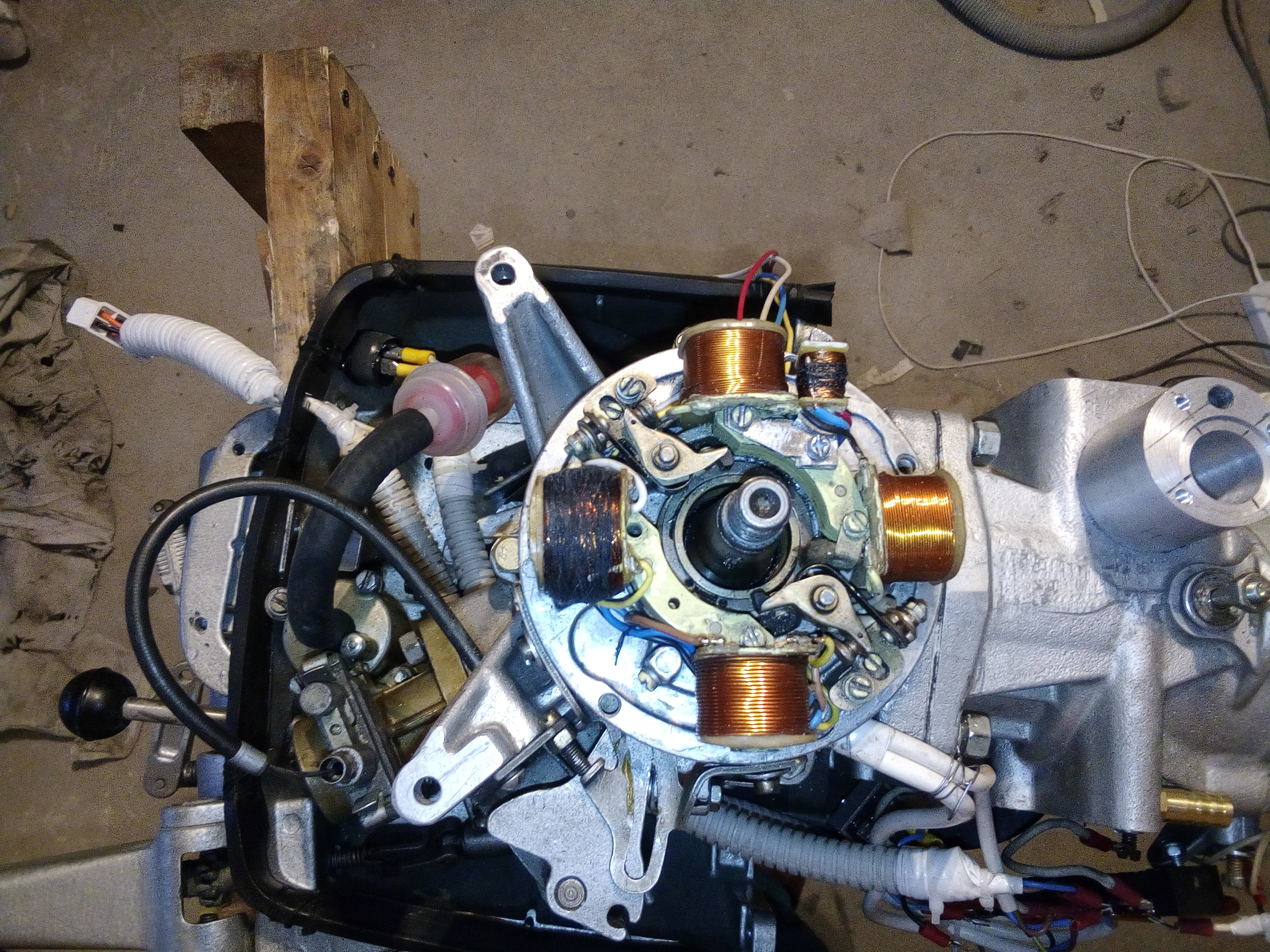

Еще раз спасибо Андрею за продвижение этого зажигания. Реализовано на двух моторах нептуне 23 и 25. Особенности реализации: накопительная катушка 4000 и 4300 витков, коммутатор собран на монтажной плате в маленькой распредкоробке из строительного магазина. Убран резистор R2,, у меня шунтирует он тиристор. С ним не было искры не на одном моторе, возможно датчики не очень и дают слабый импульс, хотя по работе мотора я это не чувствую. Искра по искромеру 9-12мм . Расположение катушки и датчика на фото. Запуск легкий, закончились поиски искры, постоянно перегорающие конденсаторы, чистка контактов, месяц пользуюсь, было два случая остановки мотора на полном ходу из-за окончания бензина - схема выдержала.
Теперь ложка дегтя: полное ощущение, что зажигание позднее. Нептун 23 вроде нормально работает на средних и полных оборотах но на малых глохнет при включении передачи(запускаю на включенном переднем ходу, на контактном все было нормально, регулировка карбюратора не помогает, хотя холостые 1000-1200 настраиваются устойчиво). Нептун 25 тоже при включении норовит заглохнуть, приходится поддавать газу,а на полных оборотах начинает чихать карбюратором (Признак позднего зажигания, так как смесь не бедная судя по цвету свечей). Сдвинул магнето максимально рано, стало получше, но проблемы остались. Между серединой датчика и катушки около 20мм. Вот на это расстояние зажигание наверное и запаздывает. Вообщем чтобы подтвердить это придется стробоскоп купить. Правда как это исправить, если уже двигать магнето некуда пока непонятно, не делать же другой поводок регулировки УОЗ. Хотя можно попробовать датчик намотать прямо на катушку зажигания, тогда с моментом должно быть все в порядке. Хотя у других же так работает. Вообщем непонятки...
так ты и датчик и накопительную катуху установил не на те рога
Я установил их со смещением на 180%, если учесть что схема дает две искры за оборот, то разницы никакой нет. Просто мне хотелось сохранить контактное зажигание на моторе. Сейчас я в течении нескольких минут могу переткнуть зажигание на контактное.

На самом деле, как оказалось, схема Дмитрия 22 и представленная в здесь - это по сути одно и тоже. Разница в датчике. У Дмитрия датчик мотается на накопительную катушку, а здесь датчик выносится на отдельный рог. Разницу в моменте открывания тиристора Дмитрий компенсирует дополнительным поводком на поводок газа сдвигая искрообразование на 25мм по ободу магнето в позднюю область, а у нас сам датчик расположен на 21-22 мм позже и соответственно момент искрообразования совпадает с контактным. Так что видимо с УОЗ у меня более менее в порядке. Значит остается смесь. Поскольку стоит карбюратор к36л, а штатный карбюратор к65а, возможно при прибавке газа смесь оказывается более бедная чем положено, дольше горит и часть ее попадает во впускной коллектор. Надо попробовать поднять иглу. Хотя свечи и так темноваты, но это может быть из-за количества масла, так как мотор на обкатке. Нептун 23 не чихает, чихает и то чуть-чуть лишь нептун 25 (раз в минуту чих такой, что почти не сказывается на движении лодки, под колпаком его едва слышно) на оборотах 4500-5000.

Разница в положении управляющей обмотки (у нас на роге, у дмитрия на накопительной катушке
Вот это и есть кардинальное отличие которое определяет основные характеристики зажигания в целом.
Об этом написано в самом начале темы.
Изюминка любого зажигания подобного типа лежит всегда в датчике. Без него не возможно сделать полноценную систему зажигания. Подавать управляющий импульс необходимо в промежуток между положительным и отрицательным импульсами, к тому же время импульса датчика должно соответствовать времени промежутка между импульсами накопительной катушки. Обеспечить такое можно только установив датчик в нужное место относительно заводских сердечников с накопительной катушкой. В данной системе, автор очень грамотно подошел к датчику, рассчитано всё очень корректно, включая угол того самого промежутка когда надо подать управляющий импульс. :good:
Фактически и на деле это зажигание работает по "абрису" и условно и в прямом смысле этого слова.
https://forum.motorka.org/threads/10948/post-301540
Добавлю следующее.
Для заряда конденсатора на ПЛМ Вихрь и Нептун имеется всего один полноценный импульс с двумя полупериодами.
Расположив управляющую катушку на одном сердечнике с накопительной мы автоматически лишаемся половины этого импульса.
То есть на заряд- отрицательный полупериод не будет поступать, поскольку в его время открывается тиристор и он шунтируется открытым тиристором.
Именно с целью использования обоих полупериодов, автор установил отдельный датчик в нужном месте.
То есть ток накопительной катушки используется в полной мере в этом зажигании, что без сомнения улучшает все характеристики зажигания.
И ток катушек контактного зажигания на ПЛМ Вихрь- Нептун, точно так же используется в полной мере. А иначе просто искры не будет нормальной.
Это и называется "абрис".
П.С. В авторском варианте используется ток катушек контактного зажигания, который преобразуется с помощью повышающего трансформатора в высокое напряжение для заряда конденсатора.
