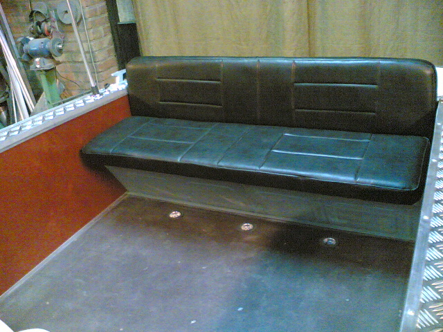

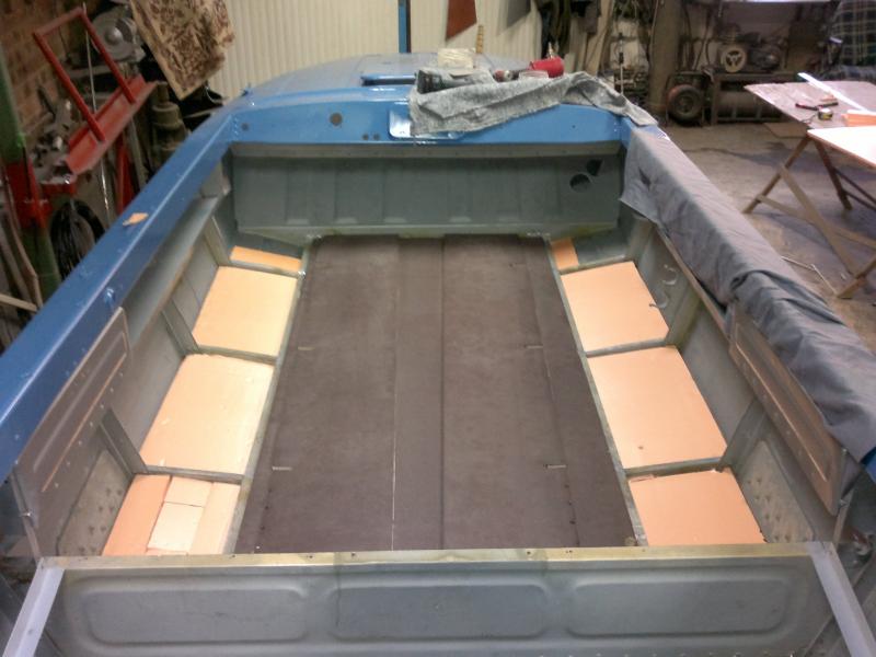

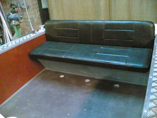

Тут и добавить нечего! Великолепно!
9 554
4 758
Спасибо за оценку ! Я за серый низ больше волновался.Под искусственным светом сильно бледным показался,а на улице вроде ничего.

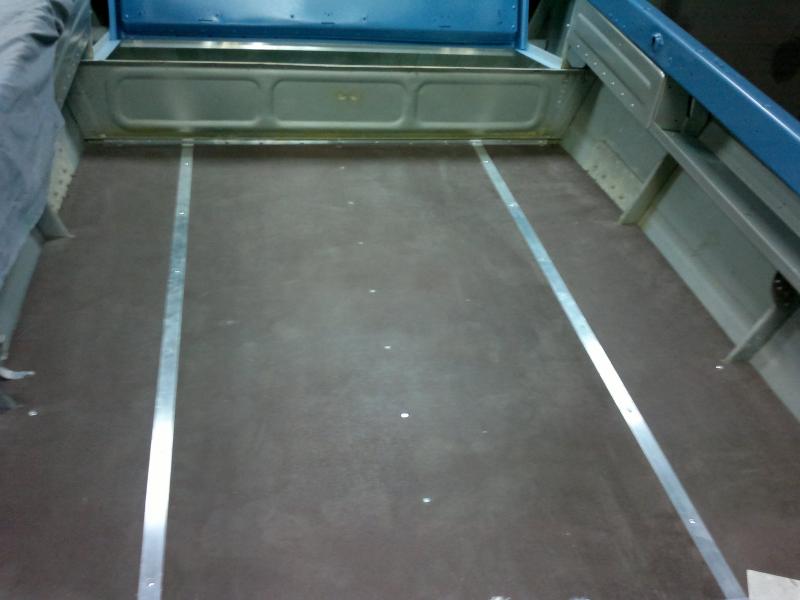

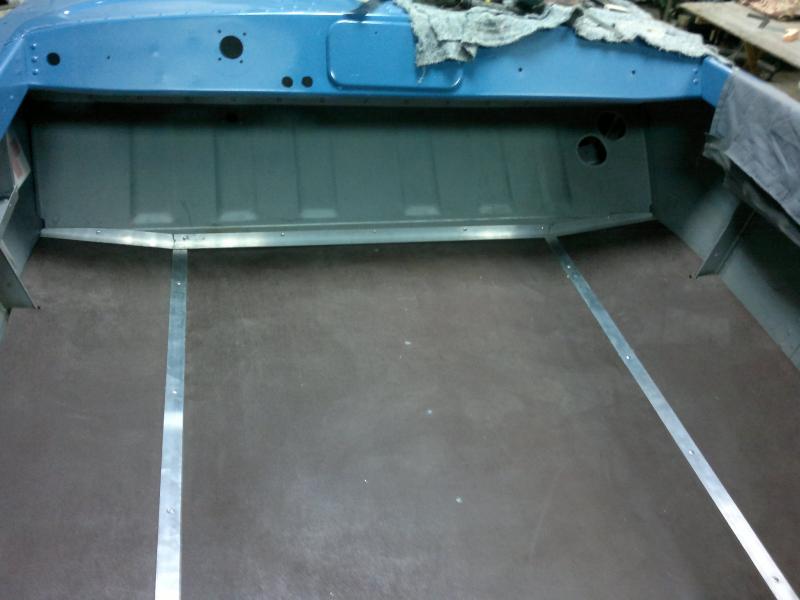

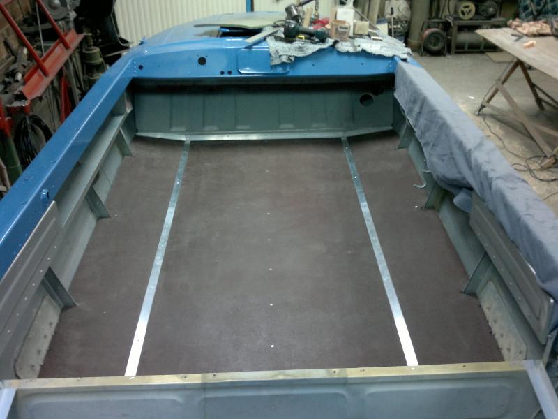

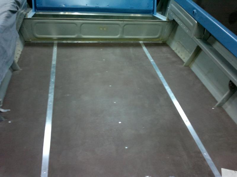

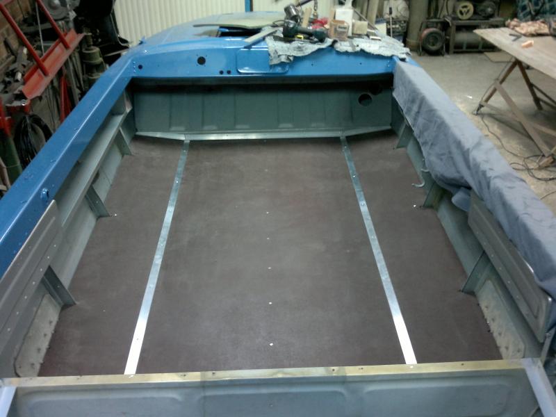

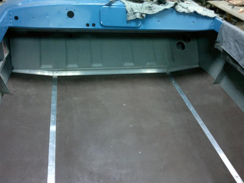

Да вот завтра и будет.Сегодня полами занимался.Противное это дело,стараться сделать ровный пол на Казанке.Легче пару Прогрессов застелить!

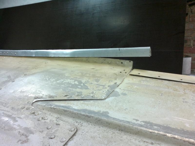

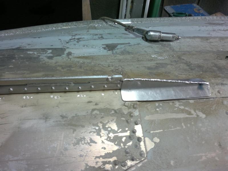

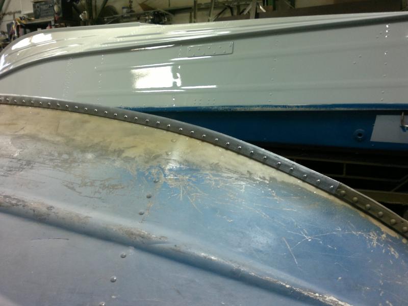

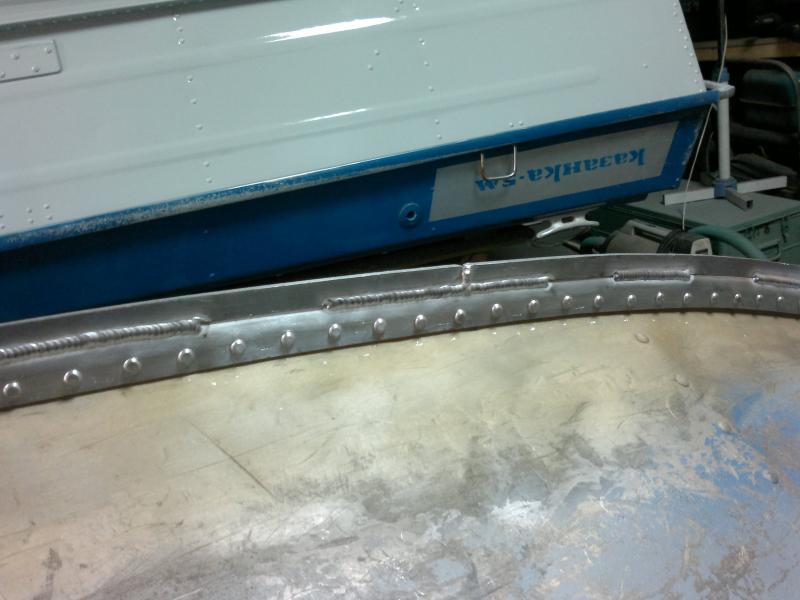

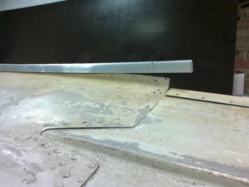

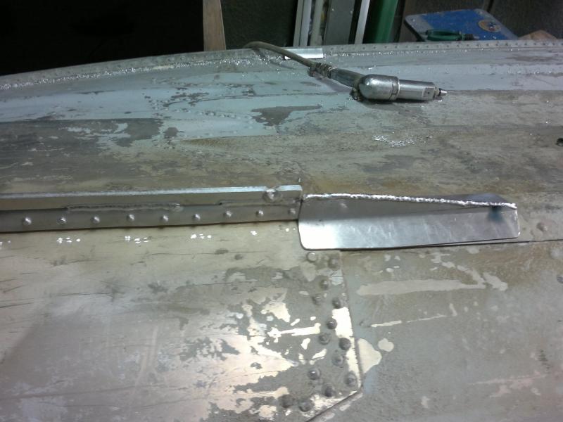

:? Ну пока суть да дело(пока одна сохла) ,подчинили киль на К5м4.Наварили "усилитель" :) ,чтобы дольше не протёрся.Поёлы на К5М2 тоже вроде ничего получились. В виде усилителя полоса из жёсткого (марку не знаю) АМГ .Высота 15мм ,ширина 8 мм.Может не очень красиво,но сотрётся не скоро.

Володь надеюсь сам клепаный киль не родной . смотрю менялся . а то на заводском треснет рядом со сварочным швом .

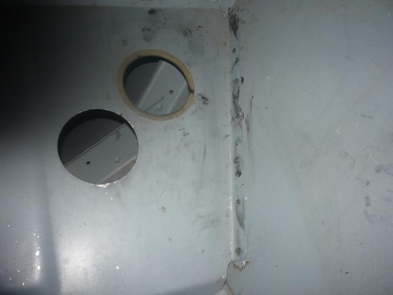

Посоветую еще одну опцию дороботок Казанок , не понимаю почему завод этого не делал?

Хорошая мысль! Спасибо за подсказку.Я об этом не думал.Для нового киля уголок АМГ 25мм с толщиной 2мм. Толще при изгибе лопается.

Володя здравствуй. Я так понимаю, накладку подгибали и вклёпывали, или сначала подогнали по изгибу? И по полам: слив воды как то предусмотрен или?
9 554
4 758
:) Сначала фиксируется парой клёпок,ближе к носу .Потом потихоньку,насаживается на на киль(примерно по 10 см),фиксируется(клещами для сварки),проклёпывается и двигаемся дальше в том же порядке.Полоса сначала формируется,затем приваривается. Слив в поёлах бюджетный,но функциональный.От кухонных моек.Как то так будет;

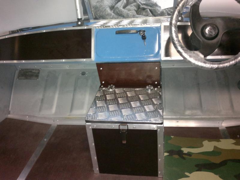

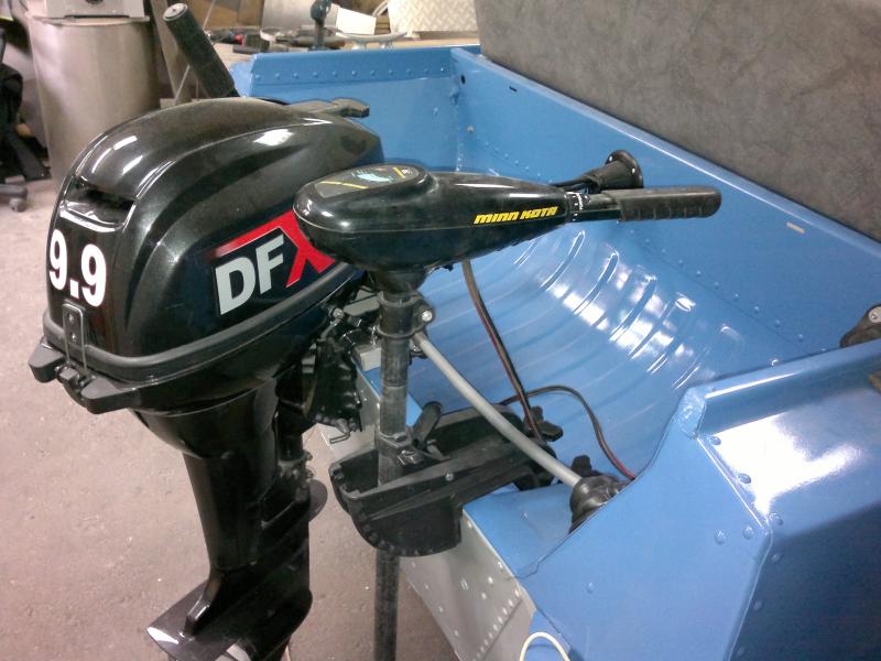

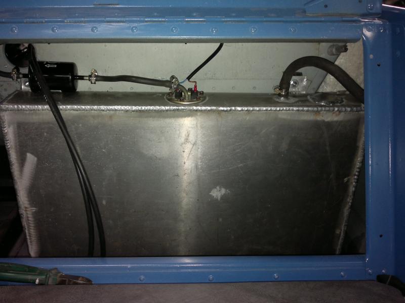

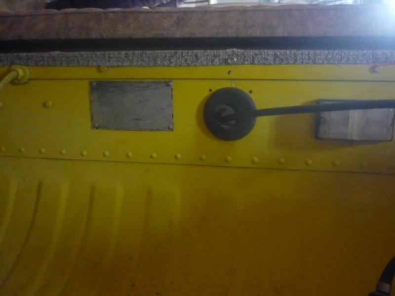

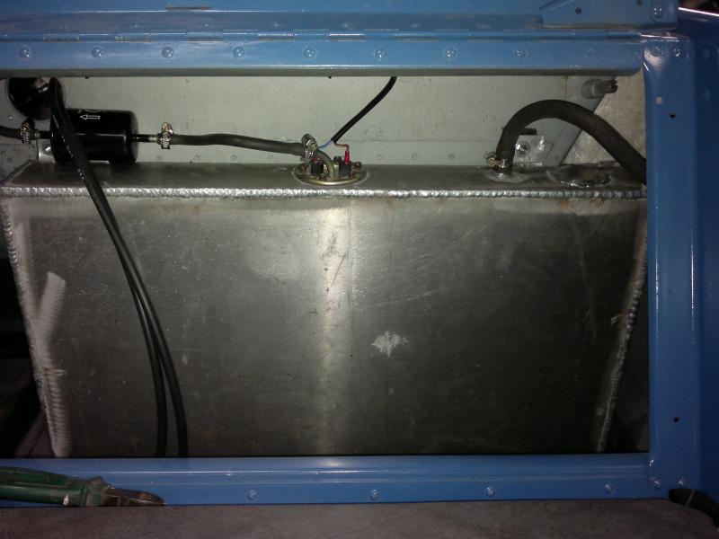

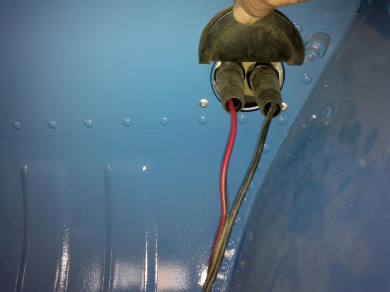

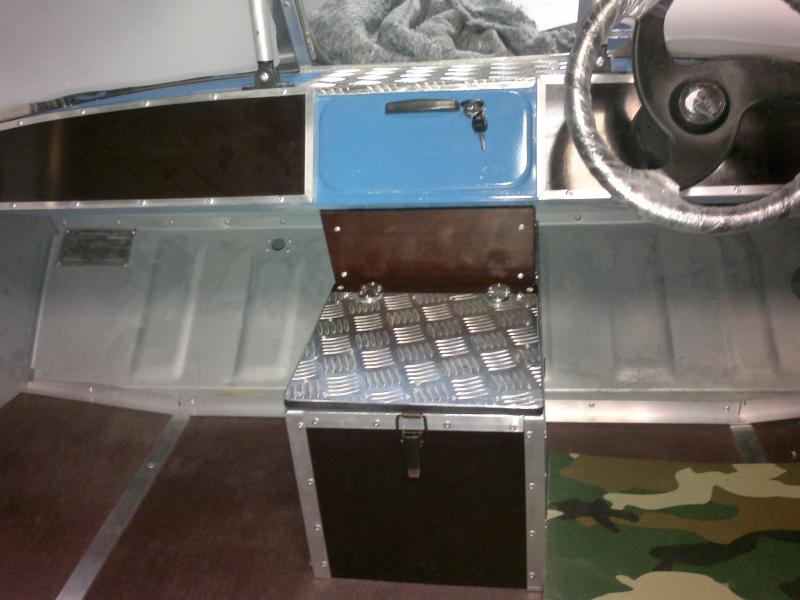

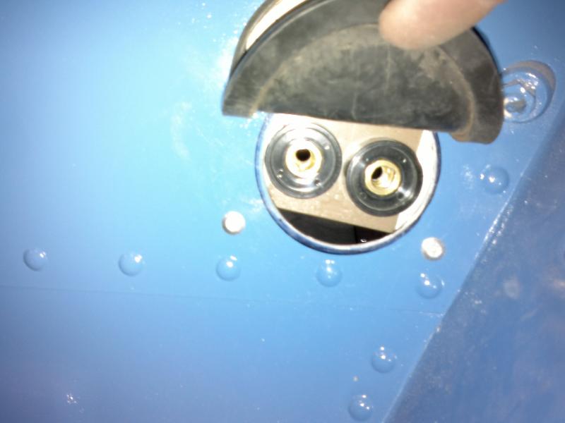

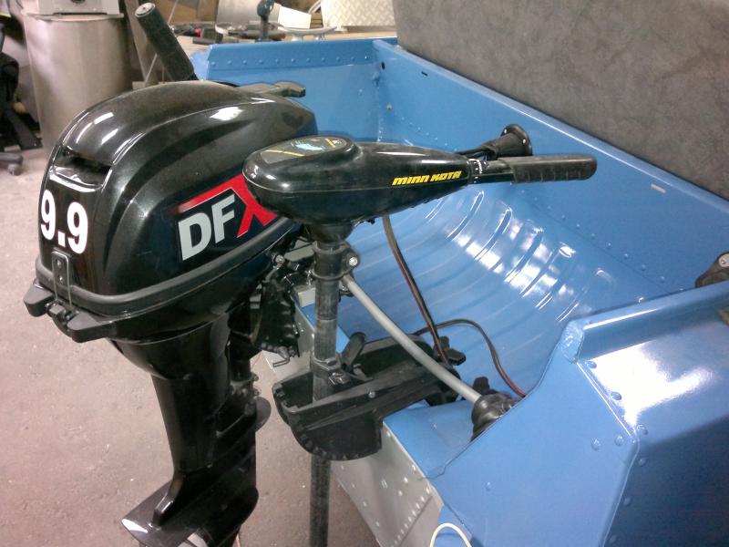

:) Вот ещё немного информации о лодке.Может кому что то приглянётся :pardon:это типа розетка для электро мотораСтационарный бак на 50 литров и ящик -ступенька для выхода на палубу.

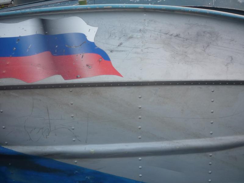

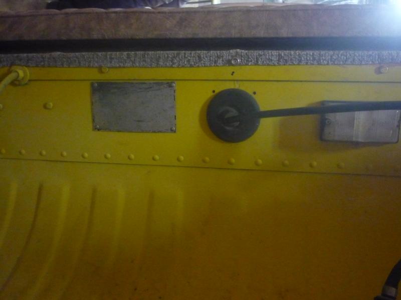

Интересное место для шильды, первый раз так вижу, и по ящику зачёт.+100500. Ждём продолжения.
тимур
05.10.2013
633
29
Нью стайл 434
Ямаха 40 веос
с первого раза даже не заметил)))
9 554
4 758
Саша,шильда перекочевала туда специально,что бы быть доступной для осмотра.Продолжения по этой лодке не будет.Её ремонт окончен и она убыла к своему владельцу!Будут новые лодки и интересные решения старых проблем!Не хочу никого поучать.Просто делюсь своими решениями. :pardon:
А я все шильды переклепываю на крышку бардачка. Доступно, наглядно, быстро и просто.

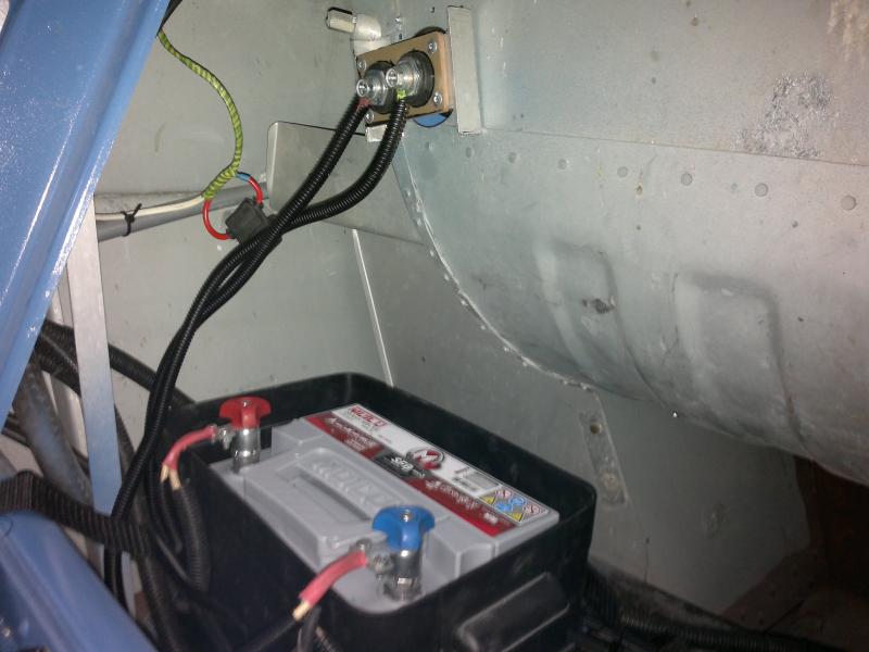

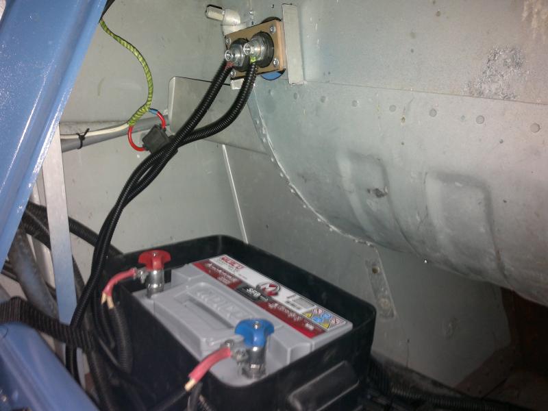

Владимир, поделитесь как крепите АКБ (ящик с АКБ) к полу. Нужно ли это делать? Собираюсь ставить в лодку АКБ, но думаю что скакать будет по полу. Вообщем как защитить аккумулятор от смещения?
9 554
4 758
Вообщем как защитить аккумулятор от смещения?[/quote]
:) Тимофей,на самом деле всё просто! Если крепить в том месте где на этой лодке,то делаем так;Рамку из уголка 25 х 25 (или больше) сделанную под размер ящика ,крепим (доступным для тебя способом) к стрингеру и к переборке заднего рундука(в месте опоры рамки на днище подлаживаем полоску резины на герметик).Потом есть два варианта.Ящик к рамке или ремешком из комплекта .ремешок под рамку поверх крышки :pardon: Как то так.

А я все шильды переклепываю на крышку бардачка. Доступно, наглядно, быстро и просто.[/quote]
:pardon: Мне показалось что на крышку как то не кашерно будет. :roll:
