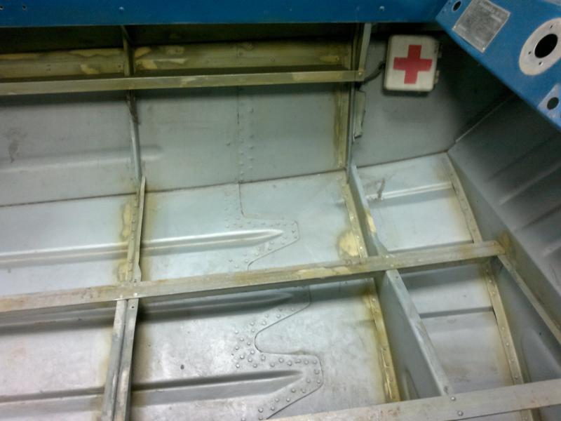

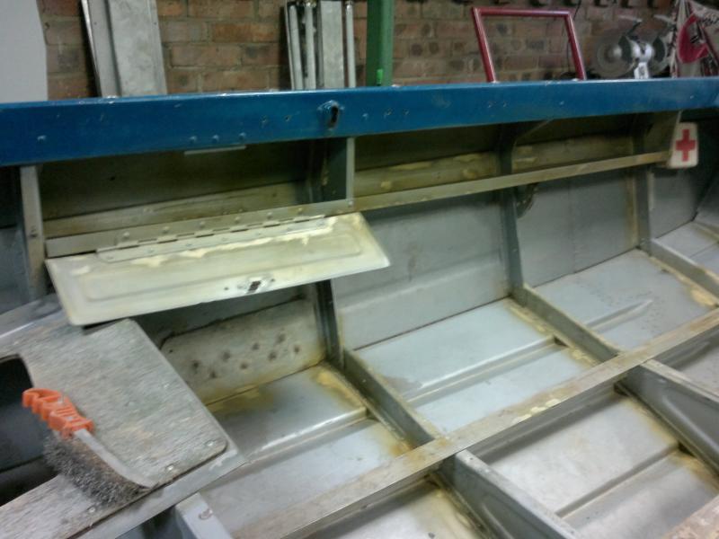

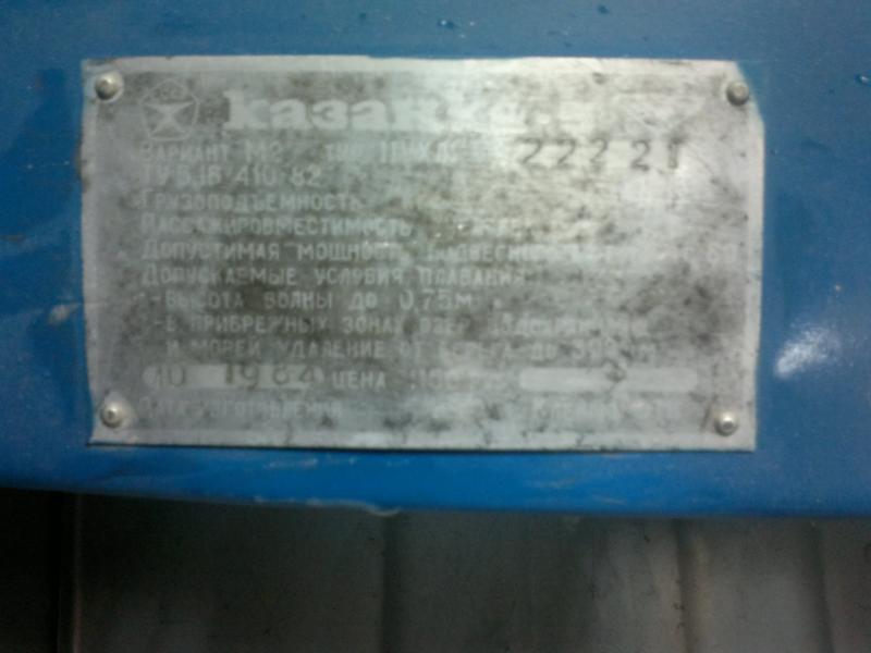

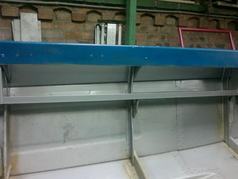

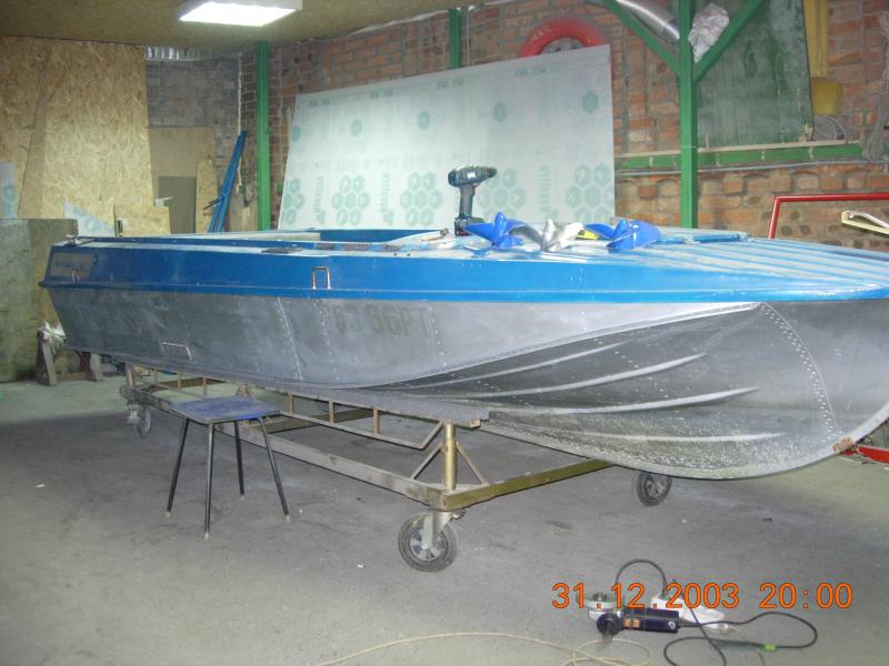

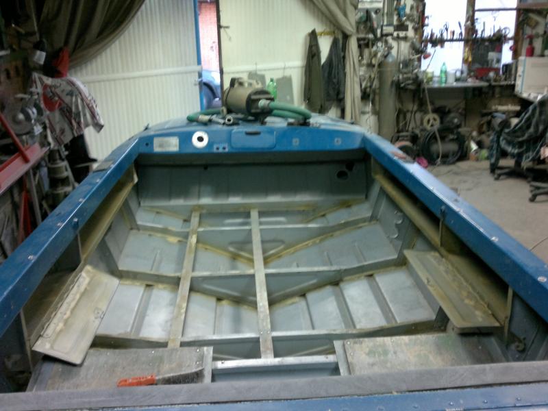

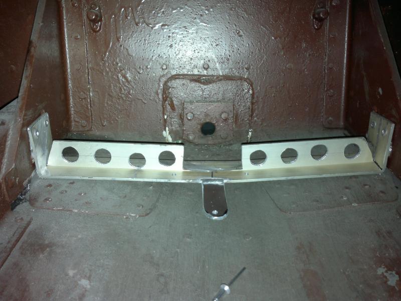

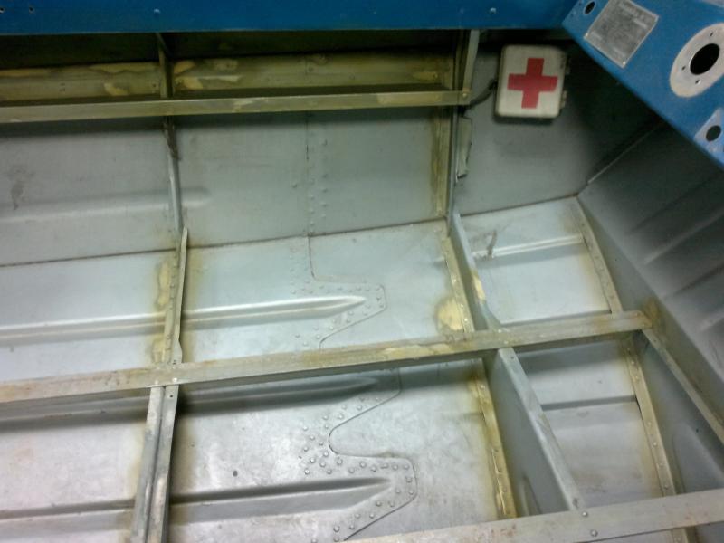

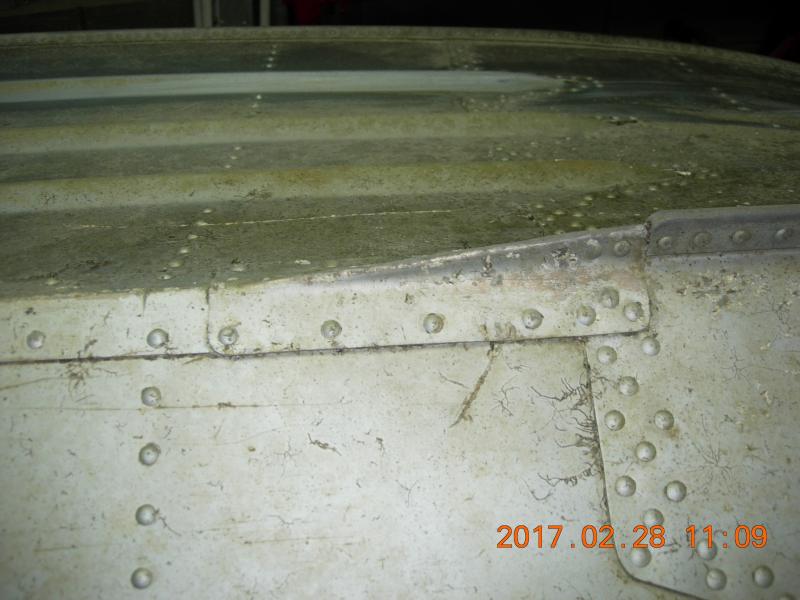

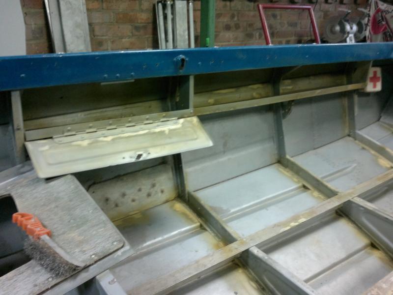

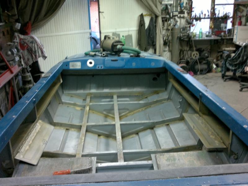

:) Ну вот прибыла на реконструкцию очень бодренькая "Татарочка"!Будем потихоньку возвращать к жизни ;)Несмотря на первое хорошее впечатление,оказалось очень много мелких очагов коррозии :? Ничего! Вылечим!Процесс лечения муторный и не быстрый :( ,но ничего другого не придумано.Чистим,протравили кислотником,грунт и краска.Вот и всё! Кокпит как новый! :D Открыл для себя новость! :? На К5м2 1984 года уже нет маленьких реданчиков в носовой части корпуса :shock: А должны вроде быть! На фотке таблички не видно,но читается допустимая мощность до 60 сил .
Складские запасы табличек вырабатывали :)
9 560
4 780
Складские запасы табличек вырабатывали :)[/quote]
:? Возможно,но у 5М2 допуск 55 сил! На этой табличке допуск по мощности 60 сил ! :good:

P.S. НА твоей табличке хотя бы видна допустимая мощность двигателя, а на моей виден только номер, год выпуска и название 5м3.
P.S.S. Звонил в гимс, сказали что зарегистрируют мою лодку только под 50 лошадок, так как у них информация что все казанки 5м идут до 50 лошадей, либо нужна читаемая табличка или паспорт лодки...

Ну если на мой взгляд то для Казанки 50 сил более чем достаточно! Не горюй! Попробуй предоставить в ГИМС выписку характеристик завода.Распечатай с форума или с нескольких источников.

Было сказано, что в интернете можно напечатать что угодно)))
9 560
4 780
:) Попроси на форуме у ребят .Наверняка у кого то есть заводская книга. Сканируй её ,может поможет!или табличку закажи.Зайди в раздел объявлений . Там есть предложение по изготовлению табличек.

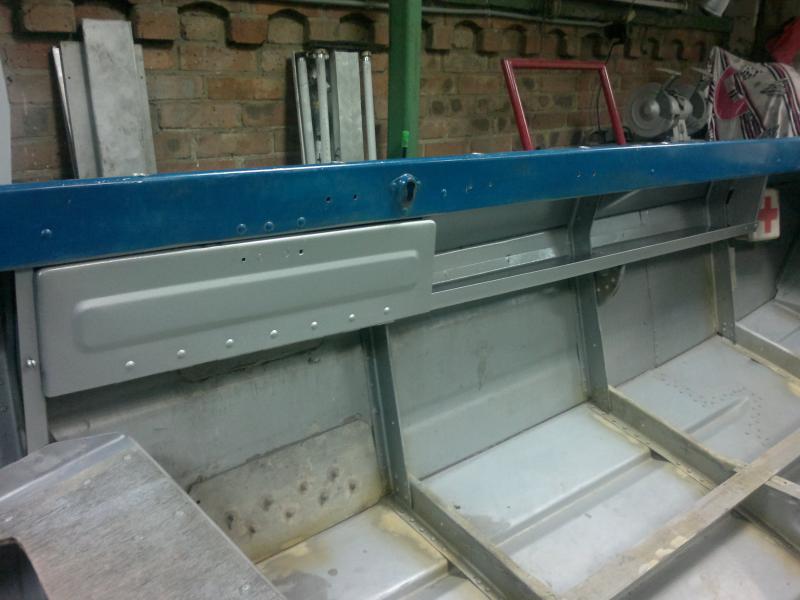

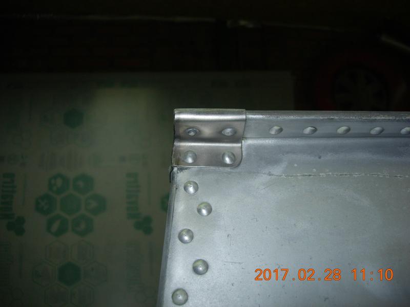

Владимир здравствуй, буду ждать продолжения, если конечно оно будет. Что за заплатки на бортах под бардачками?
9 560
4 780

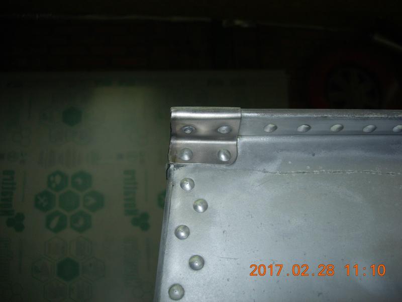

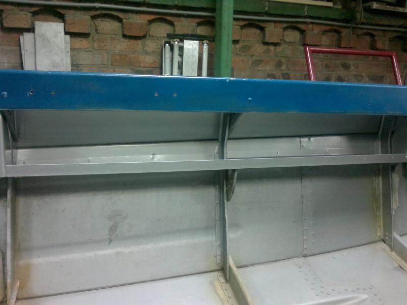

Саня! Посмотри на первом фото! Там были крепления для колёс ,типа как на прогрессе. Уголок срезан.Площадки с усилителем изнутри остались.Площадка крепится винтами на 6 мм.Заклёпками отверстия не закрыть.По этому чтобы латку не ставить ,решил оставить так.Собрано добротно с герметиком.Следов протечки и коррозии нет.Борта будут серыми и бросаться в глаза не будет.Вот такой компромисс!
3 165
1 318

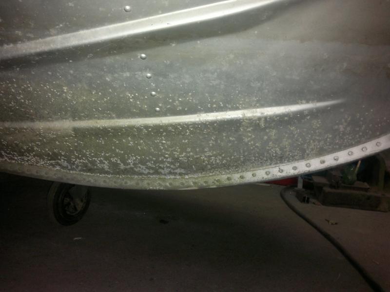

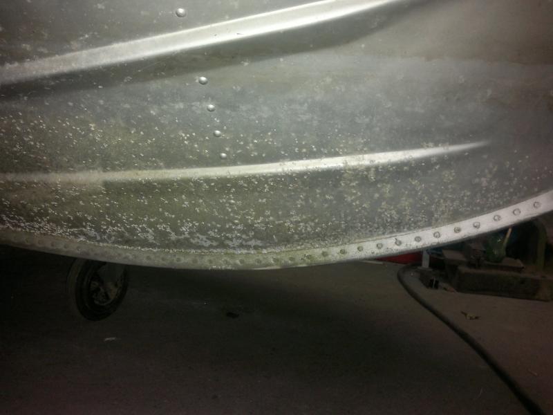

Спасибо. Ну примерно так я и предполагал насчёт колёс, а лодка хорошая. Те места где коррозия пошла, такое ощущение что б...дь соли насыпали, аж жалко смотреть.

Расцветка лодки ОГОНЬ !!! Вова а какой цвет будет после переделки .
9 560
4 780

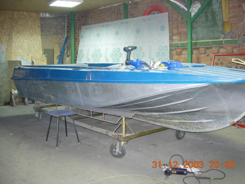

;) Близкий к заводскому! Синий верх ,серый низ.Классика! :pardon:

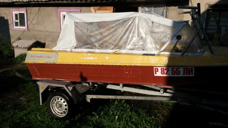

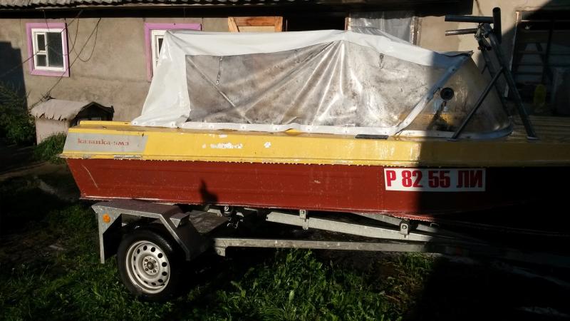

А у нас на Волхове полно таких Казанок:
У меня такая была. Ощущение было,что загрунтована только.

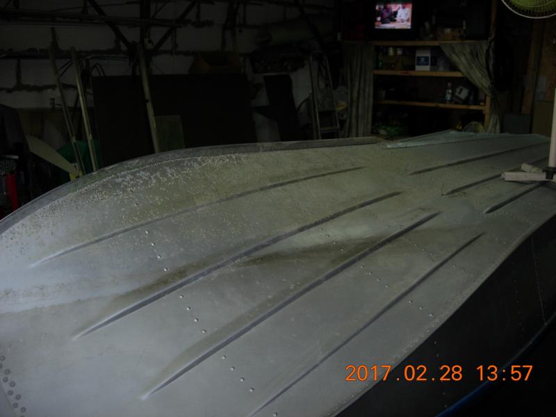

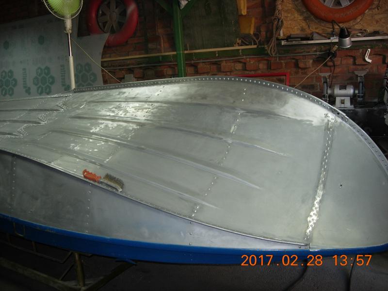

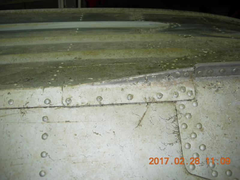

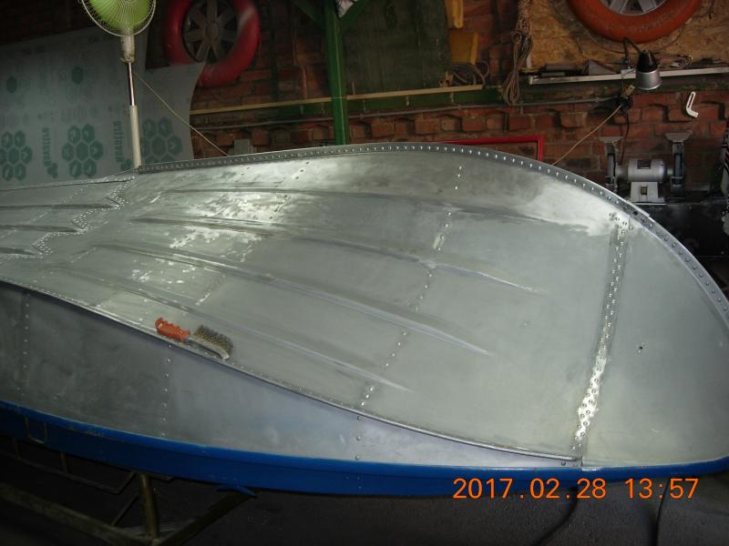

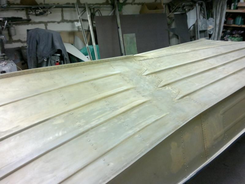

Володь сделай фотки скул у транца на предмет коррозии и птичку на килях , не из нержавейки ли она .
9 560
4 780

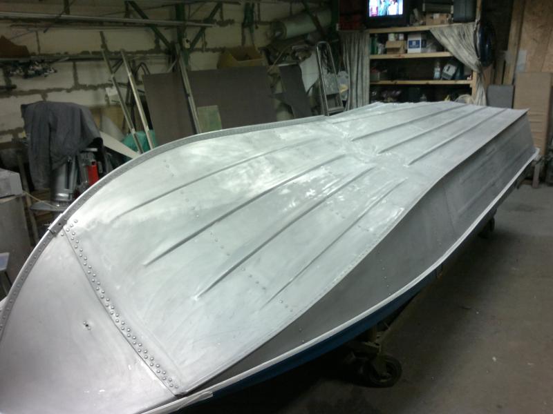

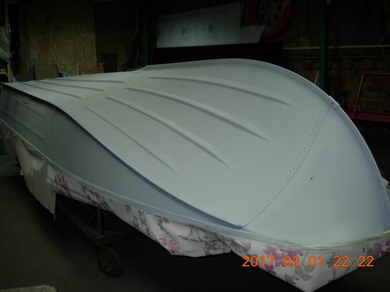

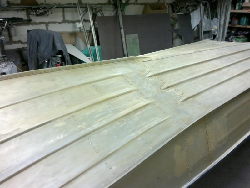

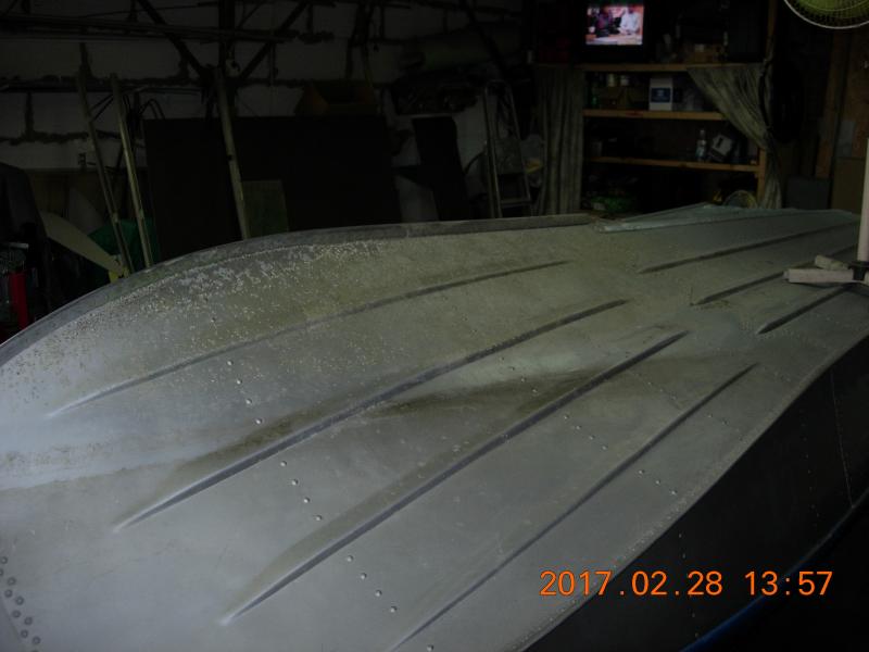

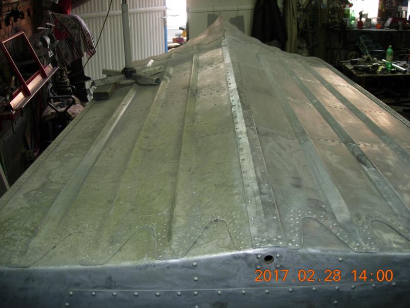

:) Вечером выставлю фотки,а пока на словах;Выше уже писал,что лодка мало" хоженая",но очень много очагов коррозии внутри кокпита.Снаружи состояние корпуса получше.При подготовке к покраске стало отчасти понятно ,почему корпус "белкой " пошёл.На корпусе нет оксидированного (жёлтого) покрытия! То есть, плакировка есть,а вот оксидирование дюраль не прошёл! Грунта под краской тоже нет! :shock: Вот собственно это и стало причиной .Уголки из нержавейки и "птичка" в полном порядке.Странно ,но факт! :?
А может это результат самодельной покраски? Может, снимали грунт?
9 560
4 780
Нет Боря! Краска на лодке родная.Как раз сейчас снимаю"водный камень" на днище.Грунта днище не нюхало!Лодка выпуска октября 1984 года.Конец года! ПЛАН горит,аврал! Вспомни порядки в СССР!!! нЕТ плана ,нет премии.Вот и гнали по упрощённой технологии.Кто же знал,что лодка 33 года проживёт!

Первый раз слышу что бы Казанки не анодированные были , да еще в восьмидесятые годы , то что киты воровали и в гаражах собирали слышал, но там качество выше заводского было .
30.01.2011
5 062
1 690
Озерск, Челябинская область
Казанка 5М3, "Кефаль".
Меркури 60ЕО
Октябрь не конец года. Даже, ноябрь не конец. Сам работал на химическом комбинате. Правда, у нас никаких авралов никогда не было и план не горел. Мы спокойно работали в любое время года и суток. Встреча Нового года на работе - обычное дело. За время работы отвык от алкоголя вообще. Всегда было его полно (и сейчас стоит). Перед каждой сменой проверка у врача: замер давления, продувка "трубочки". При малейшем подозрении на наличие алкоголя - более тщательная проверка, доклад начальнику смены, отстранение от работы, прогул и увольнение. За опоздание на рабочее место на 15 минут (при желании начальника смены) можно было искать новое место работы на другом предприятии.
Прошу прощения за отвлечение от темы! "Казанку" без грунта в жизни не встречал! У самого сейчас четвертая по счету "Казанка". У нас это была самая распространенная лодка. Я рассматривал другие, когда искал лодку. Но, лучше (под свои хотелки) не нашел.
У этой лодки темная история. Не могу поверить, что она могла выйти с завода с нарушением технологии. Был на "Мотолодке" инженер с производственного концерна, выпускающего "Казанки" (не помню сейчас его имени), умер несколько лет назад. Он часто отвечал на вопросы по качеству "Казанок". Помню, были дебаты про разную толщину металла в разные годы выпуска. Он опроверг эти слухи и подробно пояснил, что это невозможно.

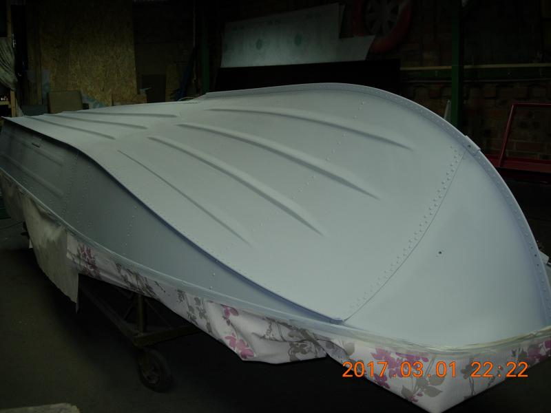

9 560
4 780

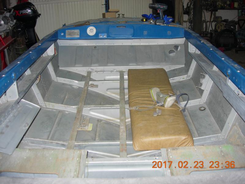

:( Ребята! Я никоим образом не собираюсь очернять Казанку.Тем более сам пользуюсь такой лодкой.Пишу о том с чем сам столкнулся.Вот ещё несколько фото процесса ремонта.Может кому то что то пригодится :pardon: Вот пока всё! Красить будем завтра.
