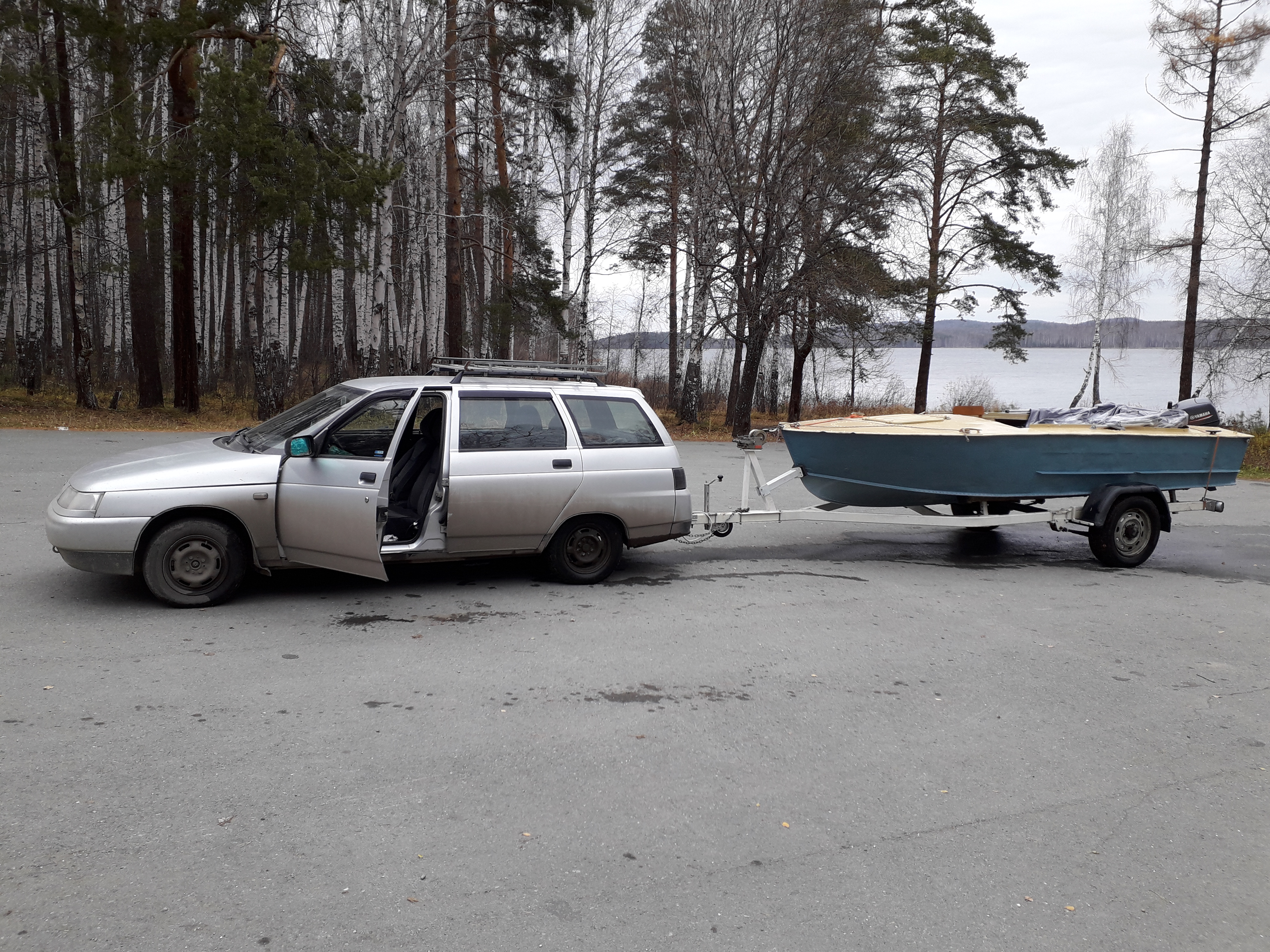

Человек не парится по поводу прицепа.
Глубокой осенью, я так же, на родных колесах Прогресса, катаю лодку на реку, через полгорода. (25 км до реки)
Но фонари вешаю на транец лодки- обязательно! Скорость 60 км час, не более.

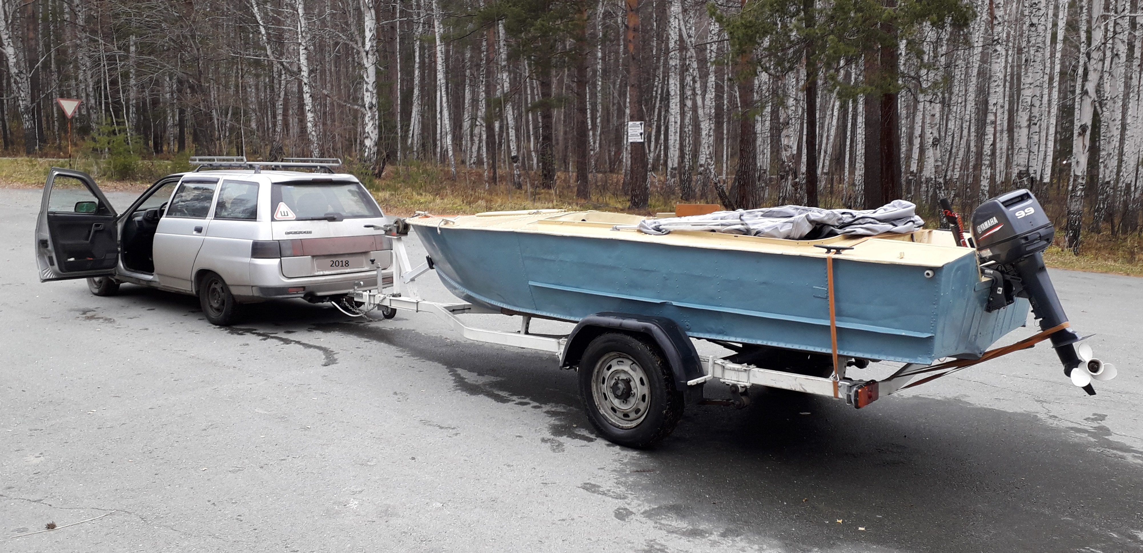

1 354
Два самодельных прицепа, дорога не очень. На видео не очень понятно, но идут ровно.

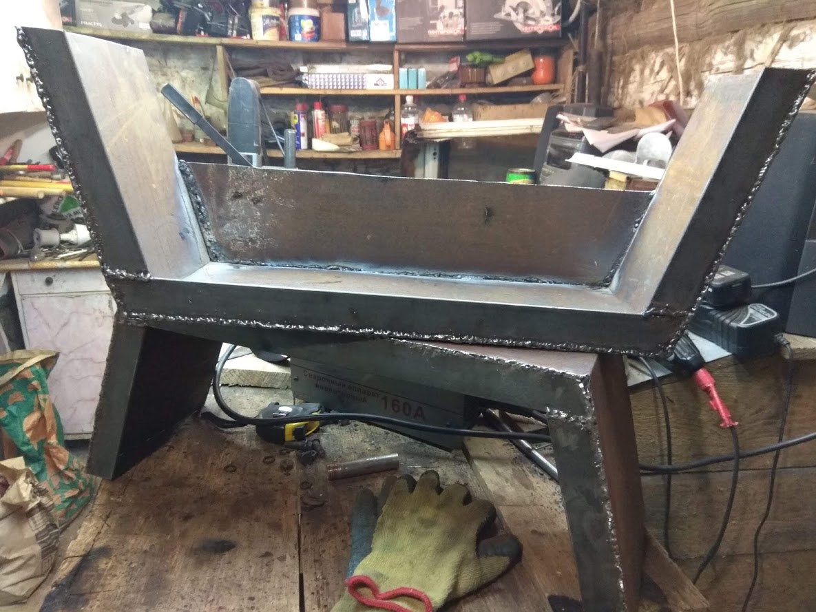

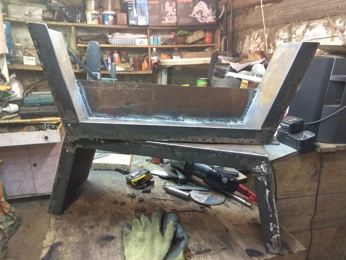

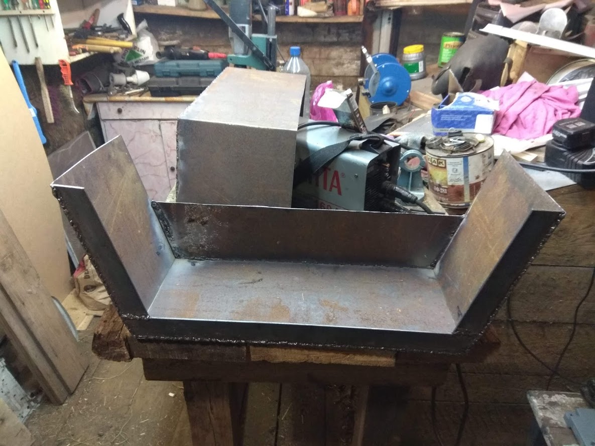

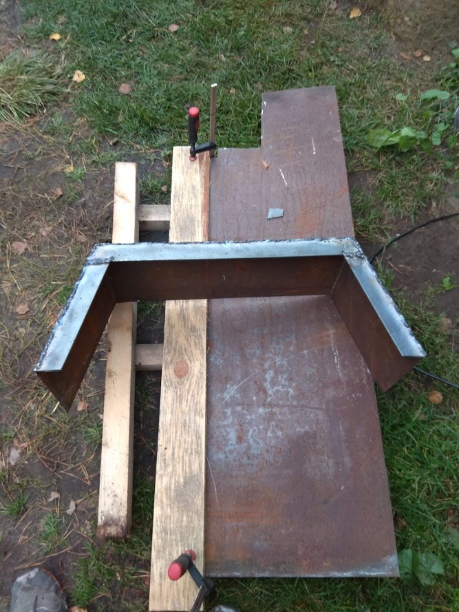

Да я, похоже, поторопился. У моих "пассажиров", как оказалось, другие планы на мою лодку. Так что закрытие откладывается. ))
Поэтому сегодня после работы занялся крыльями. Как говорится " я его слепила из того, что было".
Металл "двойка", потому что они должны быть не только крыльями, но и подножками, чтобы в лодку на прицепе удобнее было забираться.
За швы извините - я не сварной, я чайник )))

Отлично Дим!
Надеюсь покрасишь?

Конечно Сань, завтра сделаю кронштейны и все вместе покрашу в черный, как и весь прицеп. Видишь, я даже швы зачистил ))) А еще резиновые брызговики повешу сзади, в гараже валяются новые от "копейки". Ну чтобы совсем не летело.

И "рога" тоже придется делать, а то на течении очень неудобно одному лодку на прицеп загонять. Корму сносит сразу. (((

Само собой. Съёмные делай.
Лодку вытащил на берег и снимаешь их.

Мдя, такие крылья нужная штука - сам все собираюсь нечто подобное сколхозить...

Это конечно не жесть, это ХАРД. Тоже не люблю металл тоньше "двойки", однако себе поставил пластиковые крылья из соображения, что повреждения от них несчастным встречным и попутным, резким и неуклюжим участникам дорожного движения все же будут поменьше. Как никак крайний габарит по ширине достаточно длинннного прицепа.

Вот как раз из этих соображений и сделал крылья ХАРД. У меня от дома до Оки 90% движения по лугам, так что встреча с другими участниками движения там крайне маловероятна. Выезжать на дороги общего пользования на прицепе без документов и без номеров не планируется.
А вот как раз на лесной-луговой дороге дополнительные жёсткие выступающие части пригодятся (надеюсь). Весна покажет ))
