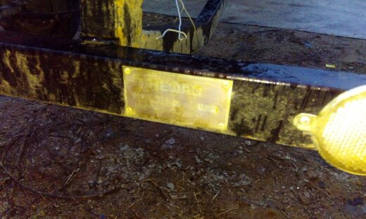

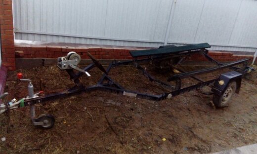

Мой прицеп, ступицы и колеса от оки, рессоры москвич, аморты от нивы, шильда и документы от пчелки.

Но про свои крылья скажу, мне гораздо было проще купить по 440р. пластиковые, чем гнуть и варить из металла НО!!! у меня прицеп по документам и шильдику это "пчелка", поэтому крылья изготавливал максимально приближенные к "пчелкинским" , чтоб хоть какие то черты сохранить. А сотрудникам в Казани (один раз только засомневались в прицепе когда тащили катер с Самары через казань)) сказал, что просто снял коробочку с рамы и поставил две палки. они проверили шильдик и отпустили с богом.
А прямо сейчас я занимаюсь сборкой и сваркой своего нового прицепа, делаю абсолютную копию МЗСА Прицеп МЗСА 81771E.103-05 под катер до 4,8 метра. (я ж себе казанку взял с выносным, но об этом будет отдельная тема), и документы , шильд, вин, для постановки на учет прицепа, у меня уже есть. Своими руками выйдет в районе 22т.р. (оригинал 61500 руб)
