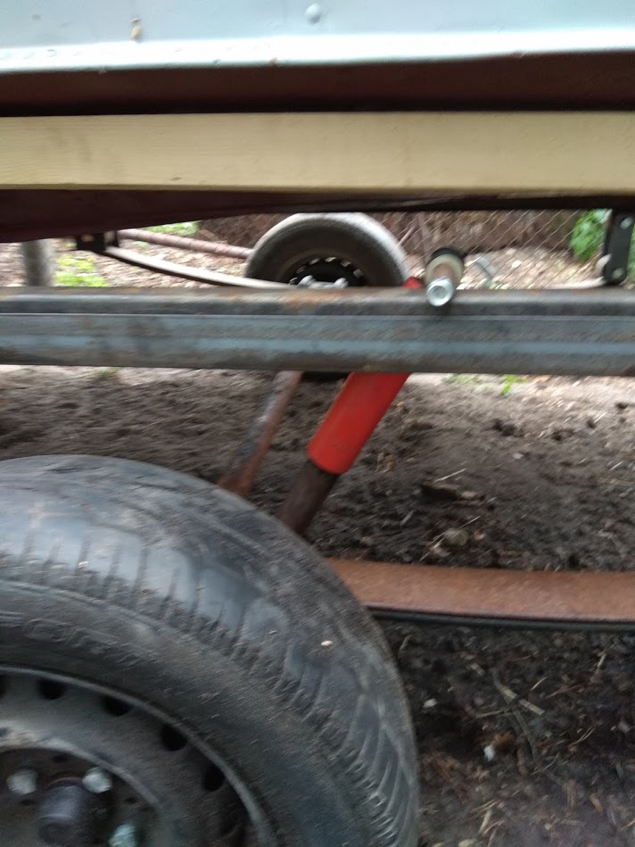

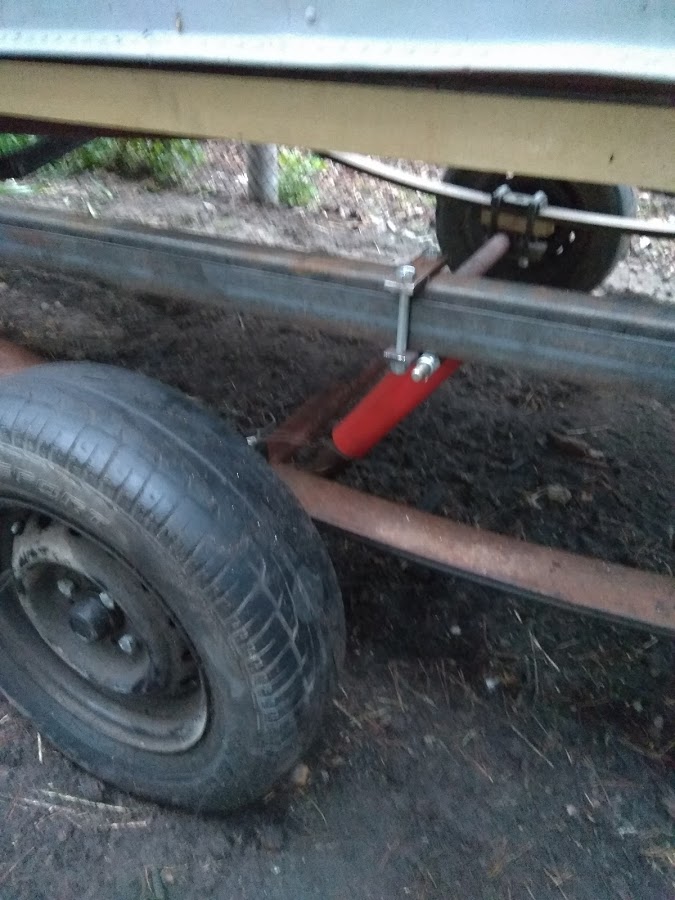

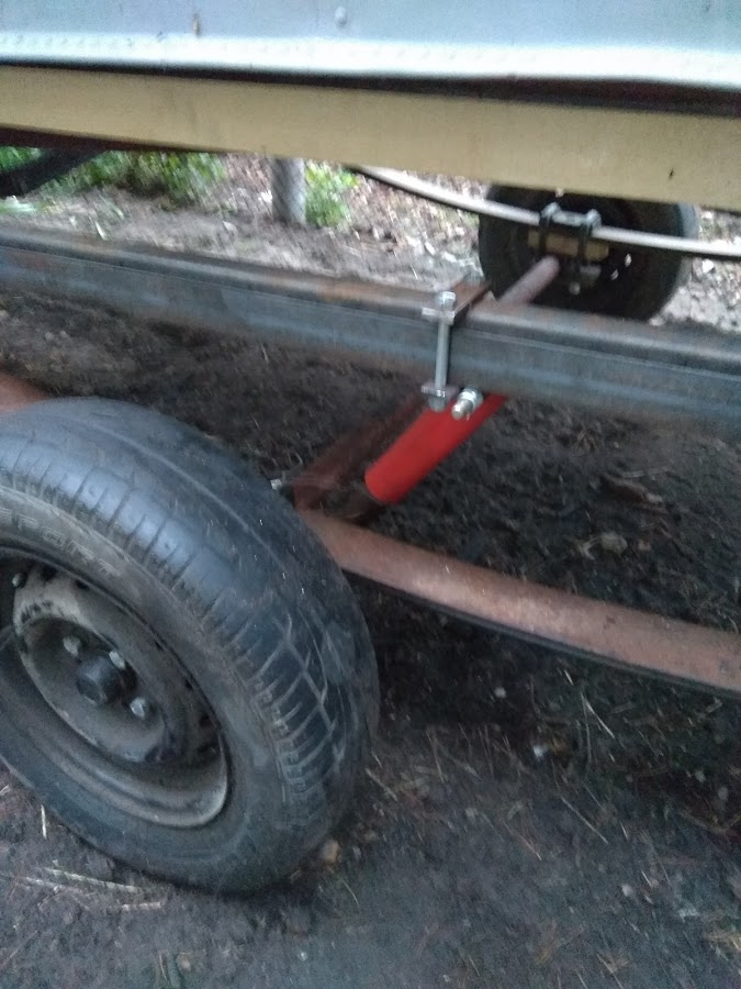

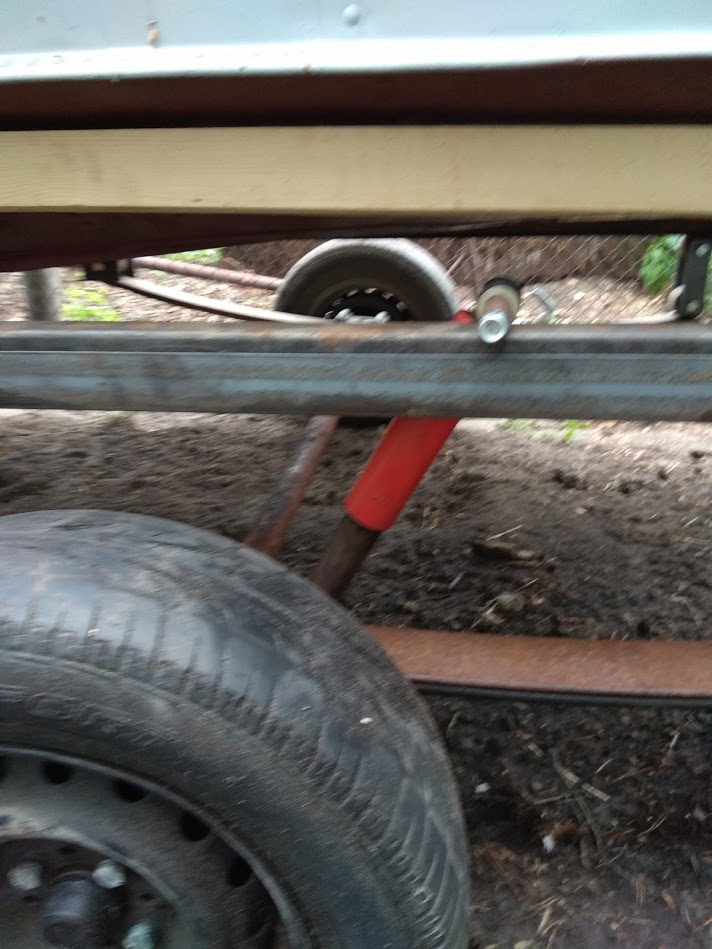

Мужчины, прошу совета. Амортизатор лучше ставить вертикально или под углом?
Avrely
16.05.2014
1 215
339
Рязанская область
Воронеж, Ривьера 3200 СК
27 115
2 164
Птд углом оно как то лучше.
Avrely
16.05.2014
1 215
339
Рязанская область
27 115
2 164
Сань, я ведь сам нифига не додумался до того, что под углом ход у штока будет меньше, и аморт проживет подольше (((
Дело даже не в этом. Вспомни про угол кастора. Чем больше (до определенного момента) тем аморт работает лучше и живет дольше.
Avrely
16.05.2014
1 215
339
Рязанская область
Ну в любом случае он у меня на отдельной стремянке, так что смогу потом угол поменять.
1 354
Абсолютно все равно как стоит амортизатор. А где у тебя перед у прицепа? По фото не понятно.
Серый Инженер
08.07.2016
429
597
Тюмень
Серый
Да
Да
Посмотреть вложение 129167 или Посмотреть вложение 129168
ИМХО. На заводских прицепах аморты ставят не как правильнее, а как проще.
Аморт никогда не работает на изгиб, а только на сжатие и отбой.
Всвязи с этим ставиться он должен в одной плоскости с силой, действующей на колеса, ось прицепа и рессоры.
Т.е. верхняя точка крепления может отклоняться от плоскости не вперед-назад, а по оси прицепа(к центру).
Угол наклона по вертикали определяется при статическом прогибе рессоры. (крепишь аморт только к оси прицепа и поднимаешь-опускаешь сам прицеп - верхнюю точку сразу увидишь )
В противном случае получите неэффективную работу подвески и повышенный износ сальника штока со всеми вытекающими.
Также стоит обратить внимание на то, чтобы ход штока амортизатора был максимальным. Т.е. необходимо вывесить ось прицепа и только после этого определять точки крепления. Иначе, при несоответствии прогиба рессор ходу аморта возможны удары и, как следствие, погнутый шток.
П.С. Угол кастора на прицепе должен быть нулевой.
Во-первых, подвеска зависимая и рессорная, т.е. нет хода оси вперед-назад в отличие от пружинной и независимой.
Во-вторых, угол кастора это не угол наклона аморта, а угол наклона всей системы (аморт+рессора или пружина), т.е. силы, действующей на аморт, от вертикали.
В-третьих, нулевой кастор нужен для оптимальной работы подвески, тогда как положительный или отрицательный для стабилизации при выходе из поворота на высоких скоростях (при этом необходимо менять точки крепления рессор). У нас же не Ф1...:snimau shlyapu:
16 492
1 260
Как это нет ? На длину серьги ось ходит вперёд - назад . Поэтому и отбойник ставят не на раму , а на ось ( на рессорной подвеске ).
1 354
Почти всё не так как здесь написано.

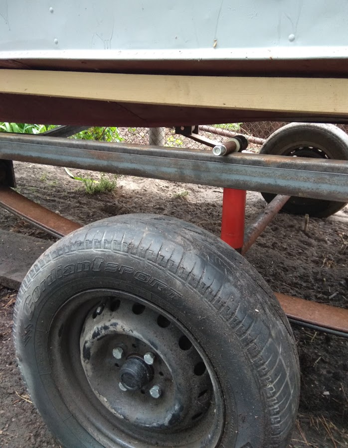

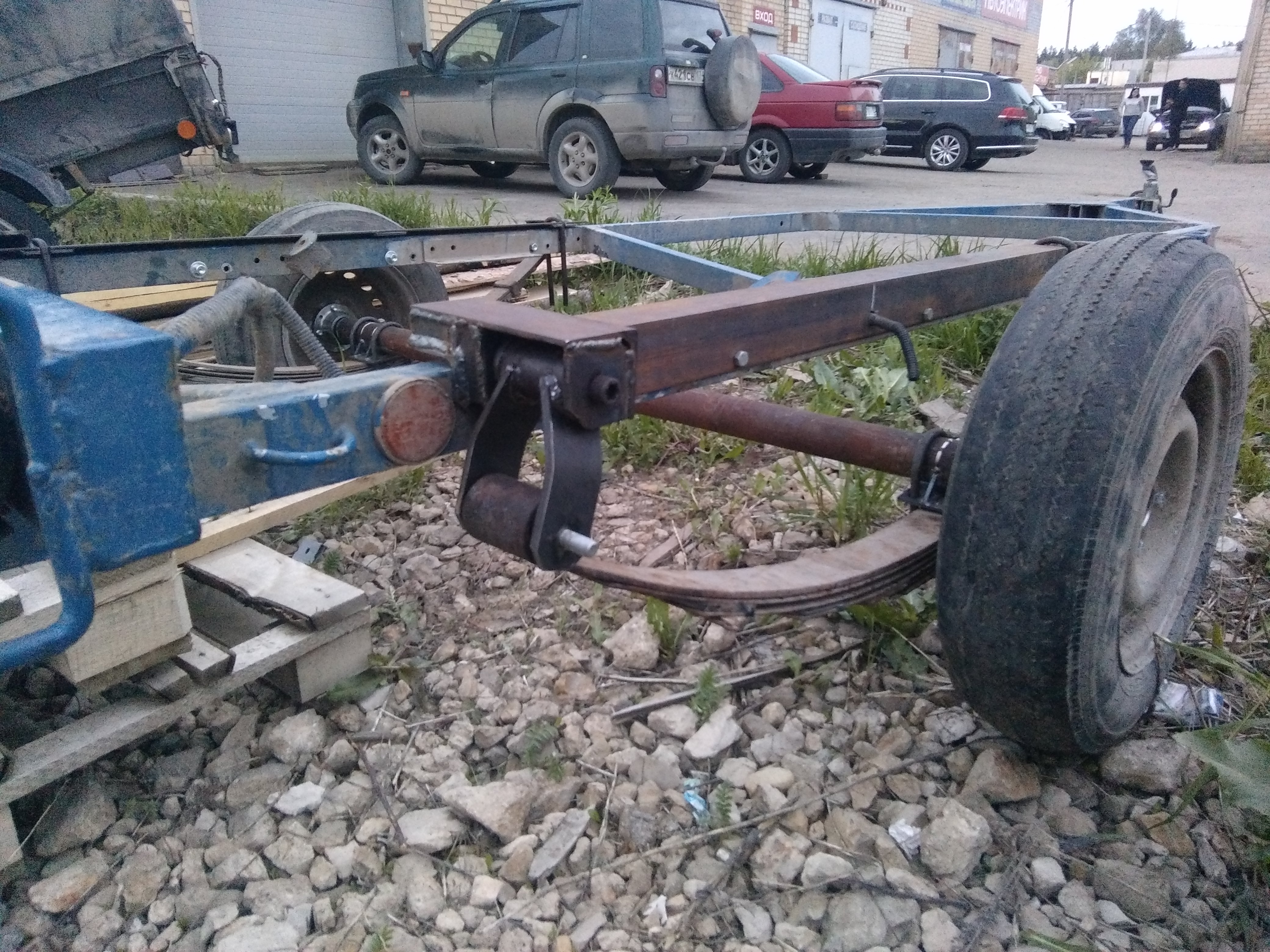

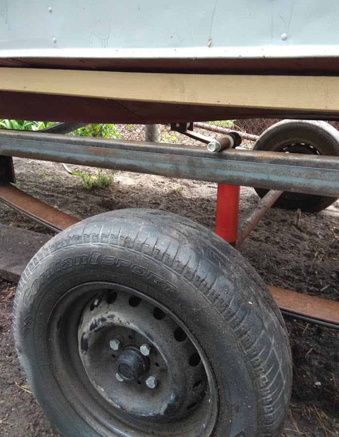

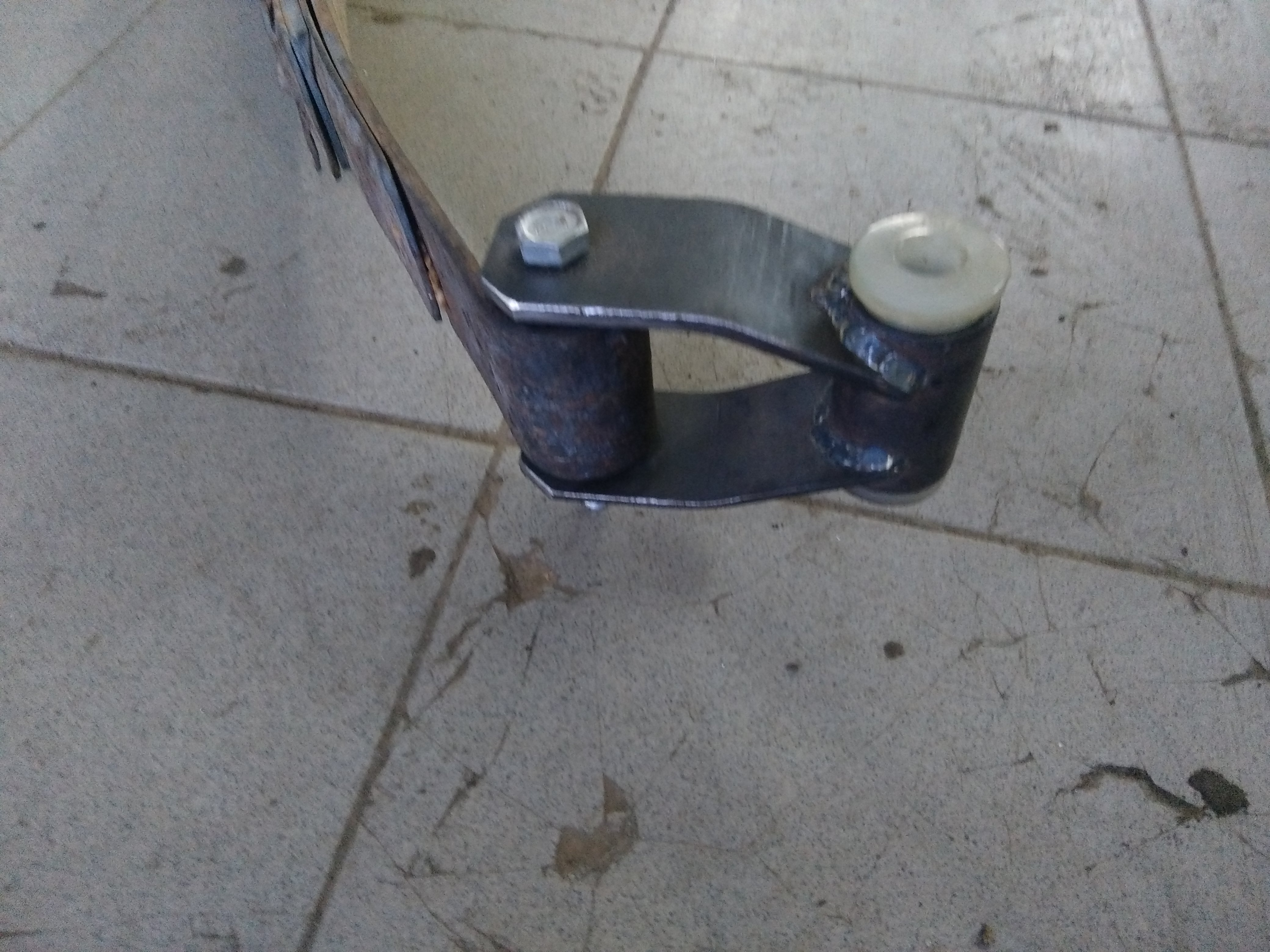

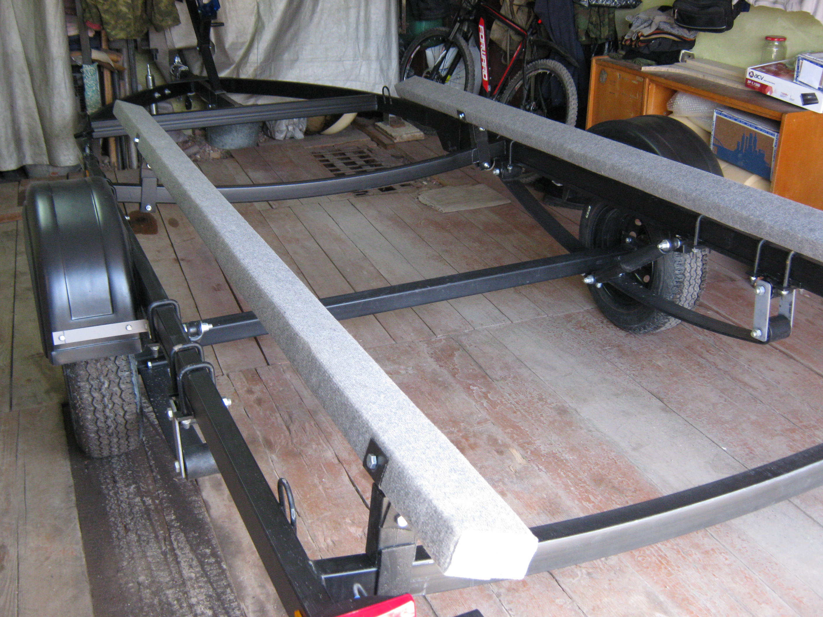

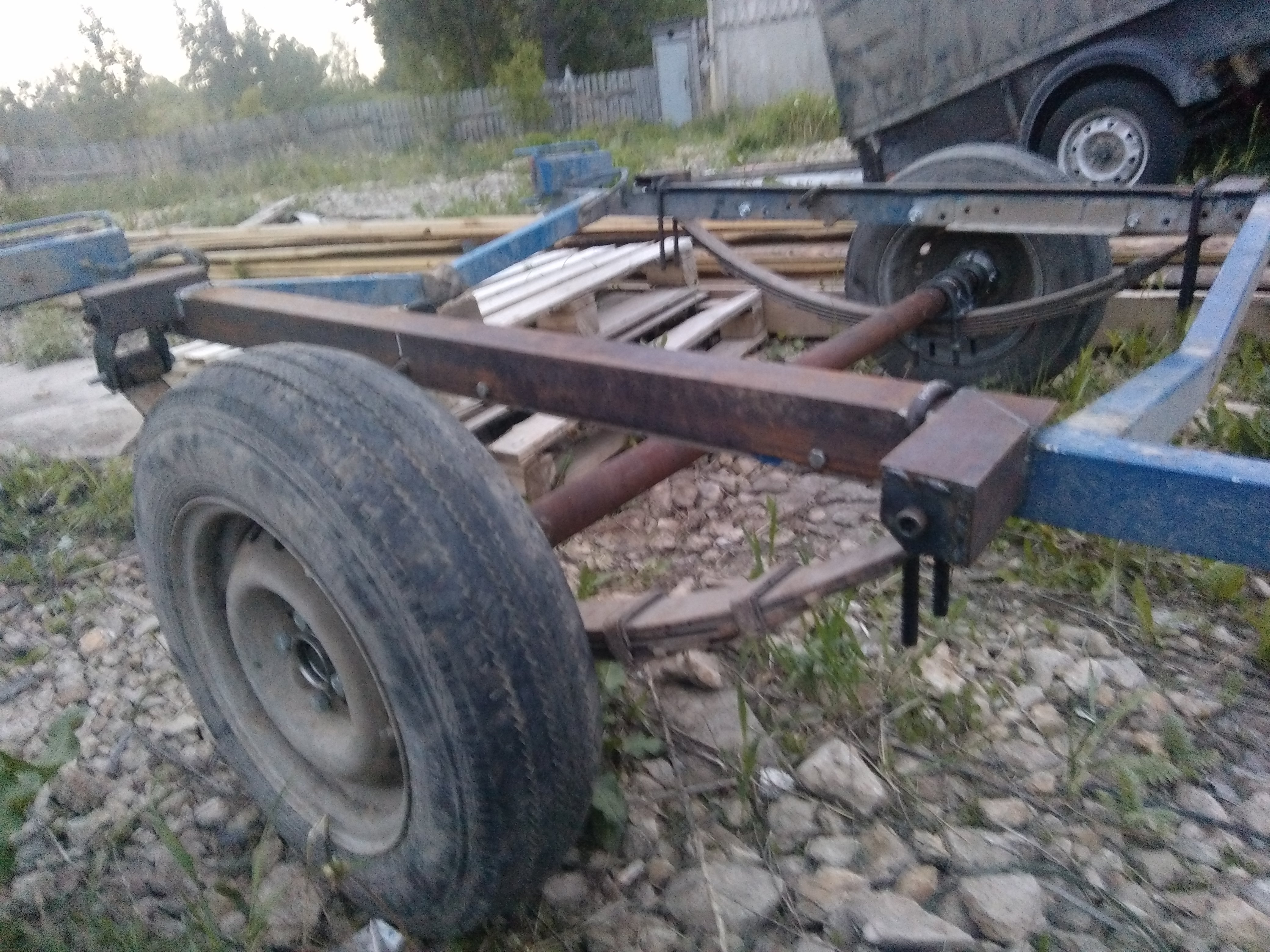

Меняю резиножгут на рессоры. Задача сделать так чтоб прицеп не поднялся выше чем был. А лучше чтоб еще ниже стал.
1 354
Еще
1 354
И ещё немножечко.

Вы хоть раз в жизни задние амморты Волги и Газели видели как стоят? Видимо не видели.
Все не так. Какой нафиг угол кастора для балки? Там все само неплохо подворачивает за счет хода рессоры, но не так как в идеале в теории должно быть. Колеса относительно балки не могут поворачивать. Это не многорычажка. Ваш ход мыслей либо из-за каши в голове от незнания сути вопроса, либо только что бегло Раймпеля прочитали не вникая в суть, и из-за этого еще большая каша, и в рессорной балке углы схода-развала и кастор мерещатся.

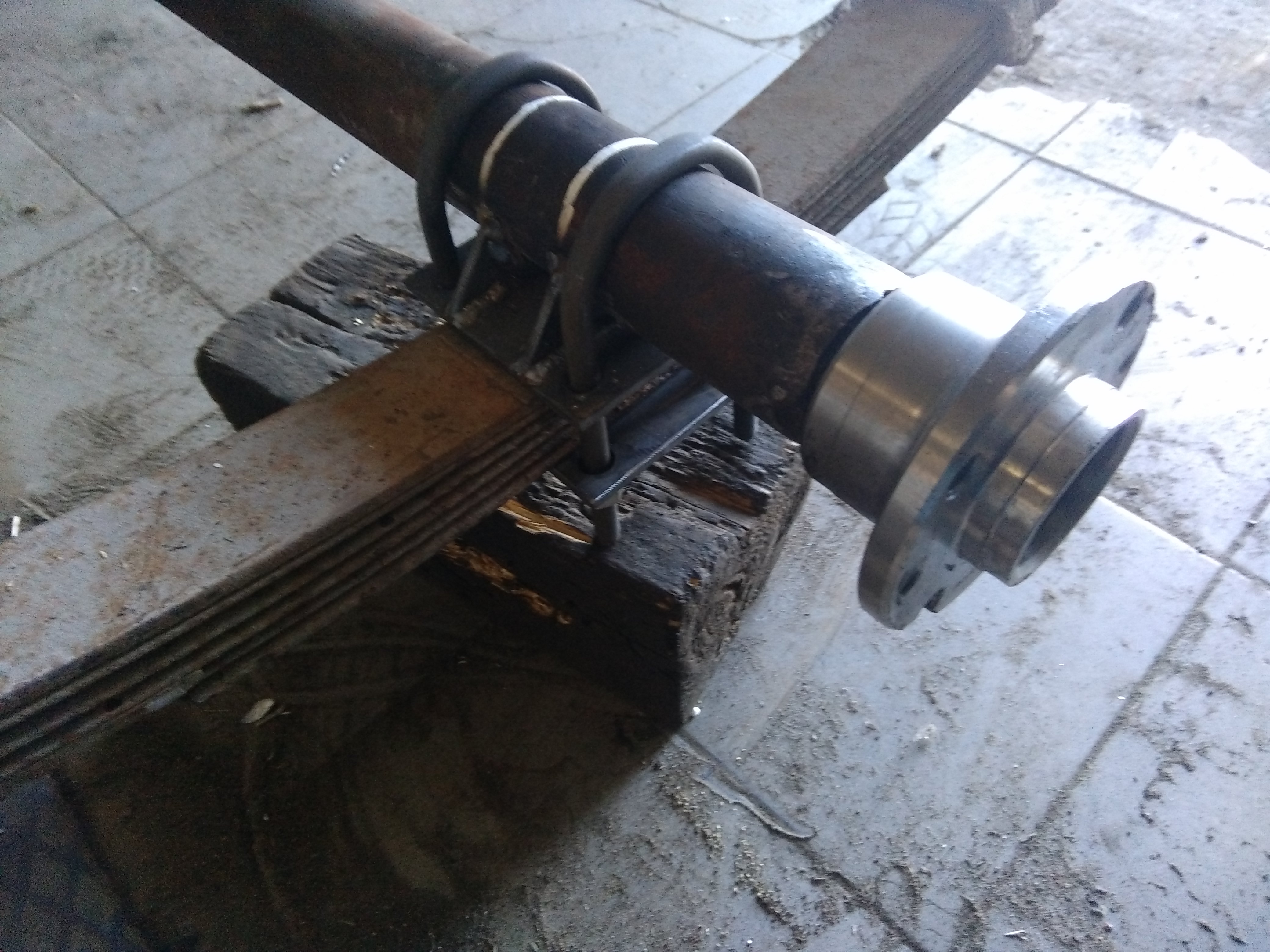

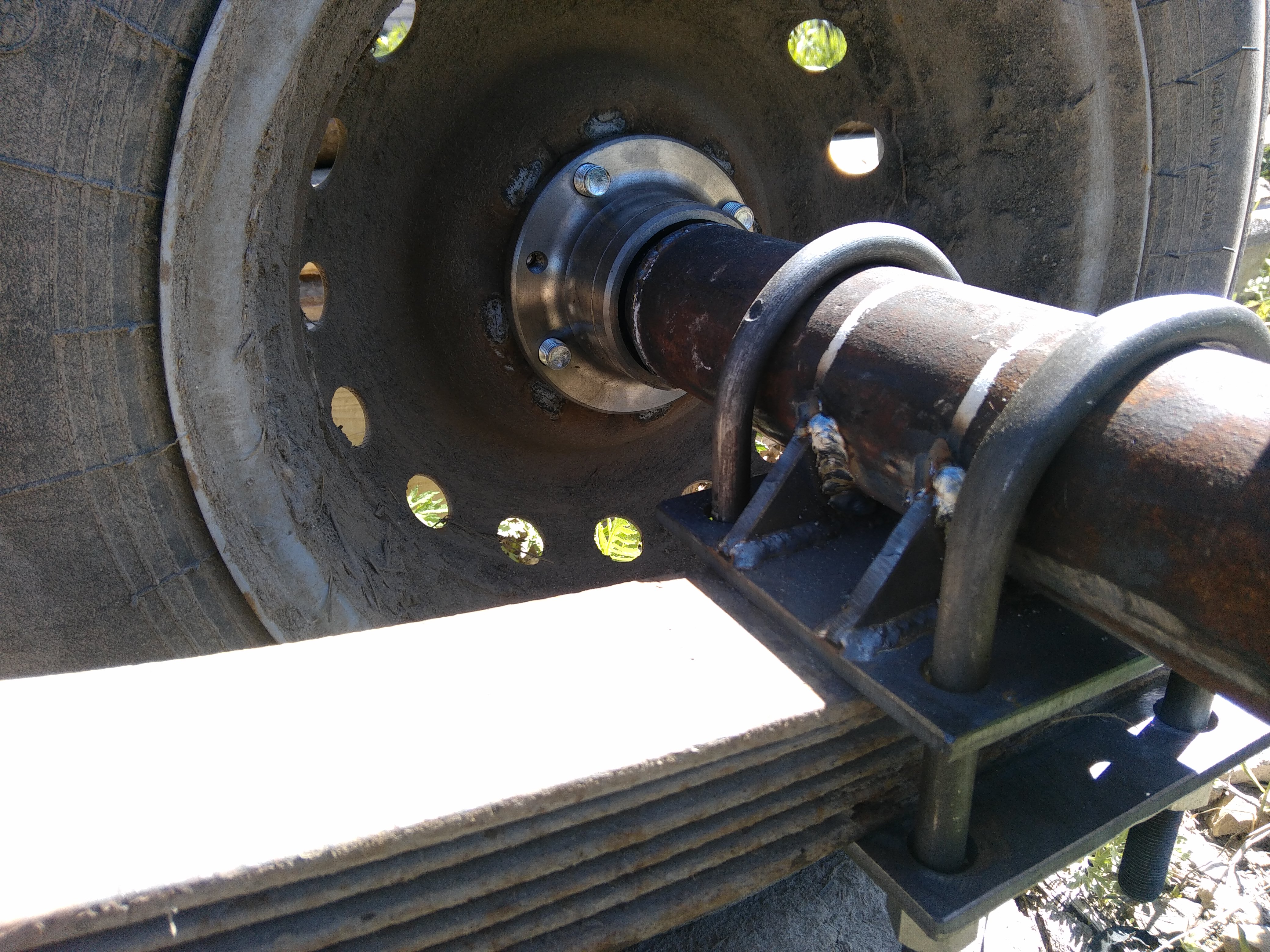

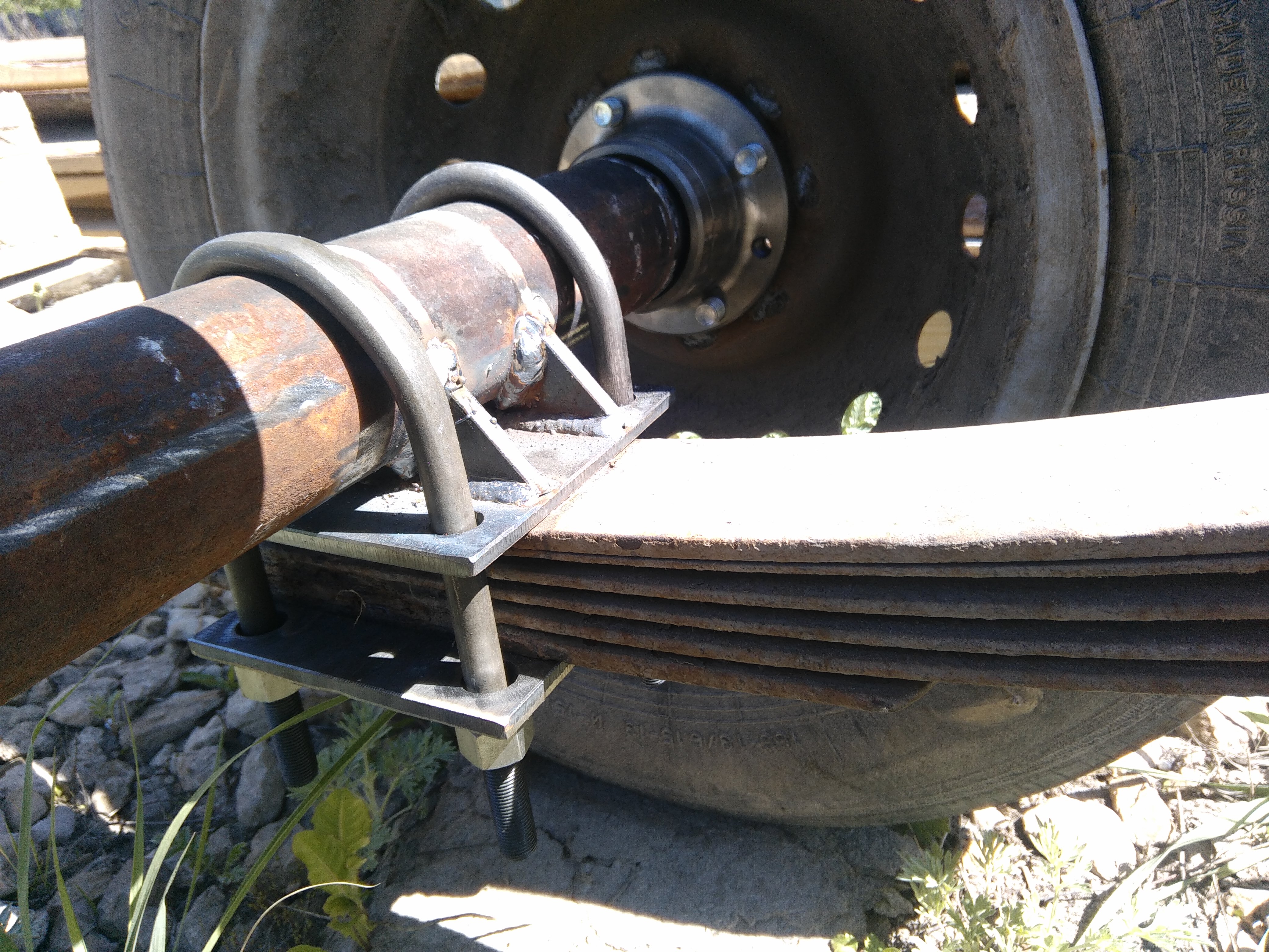

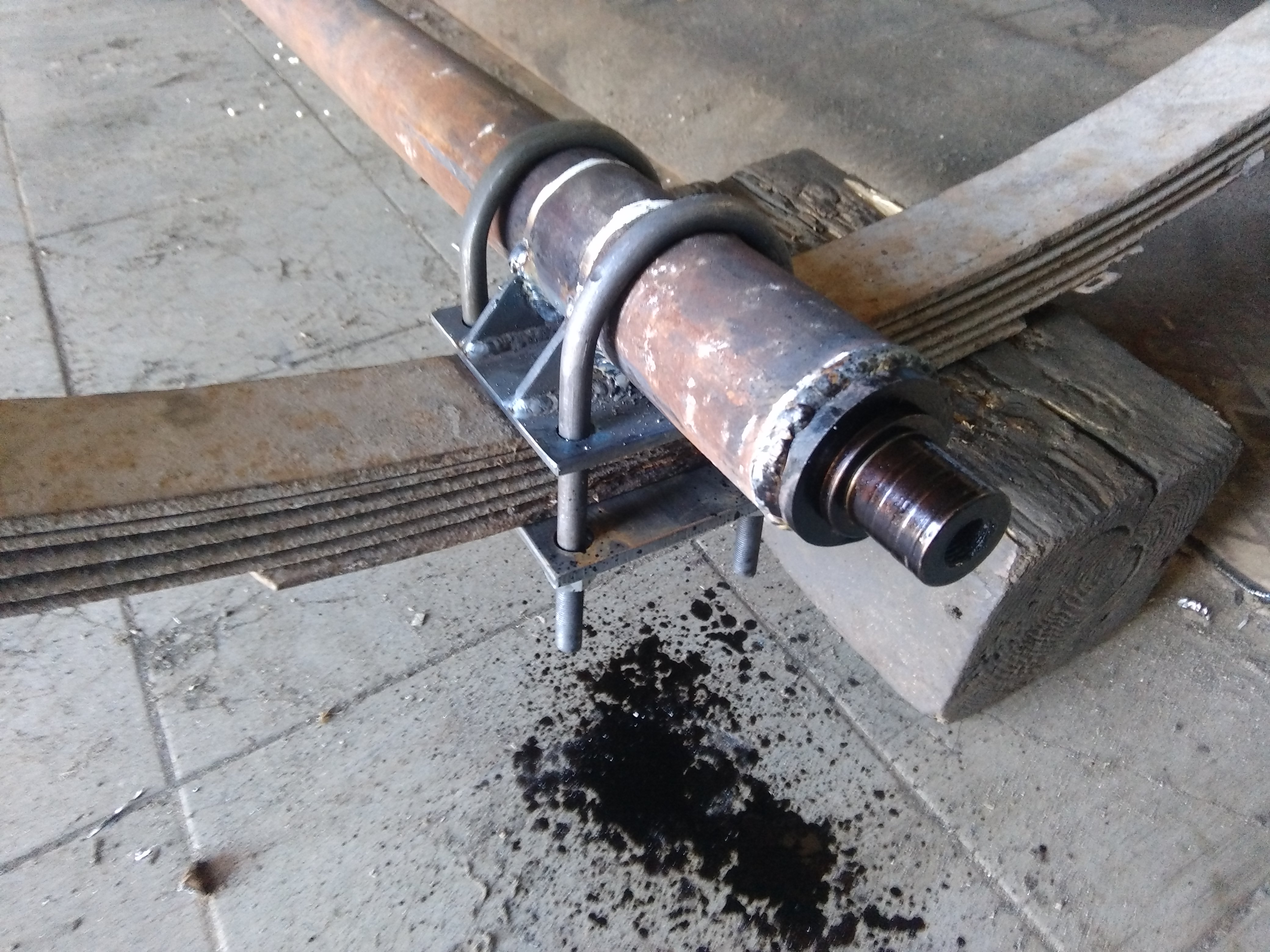

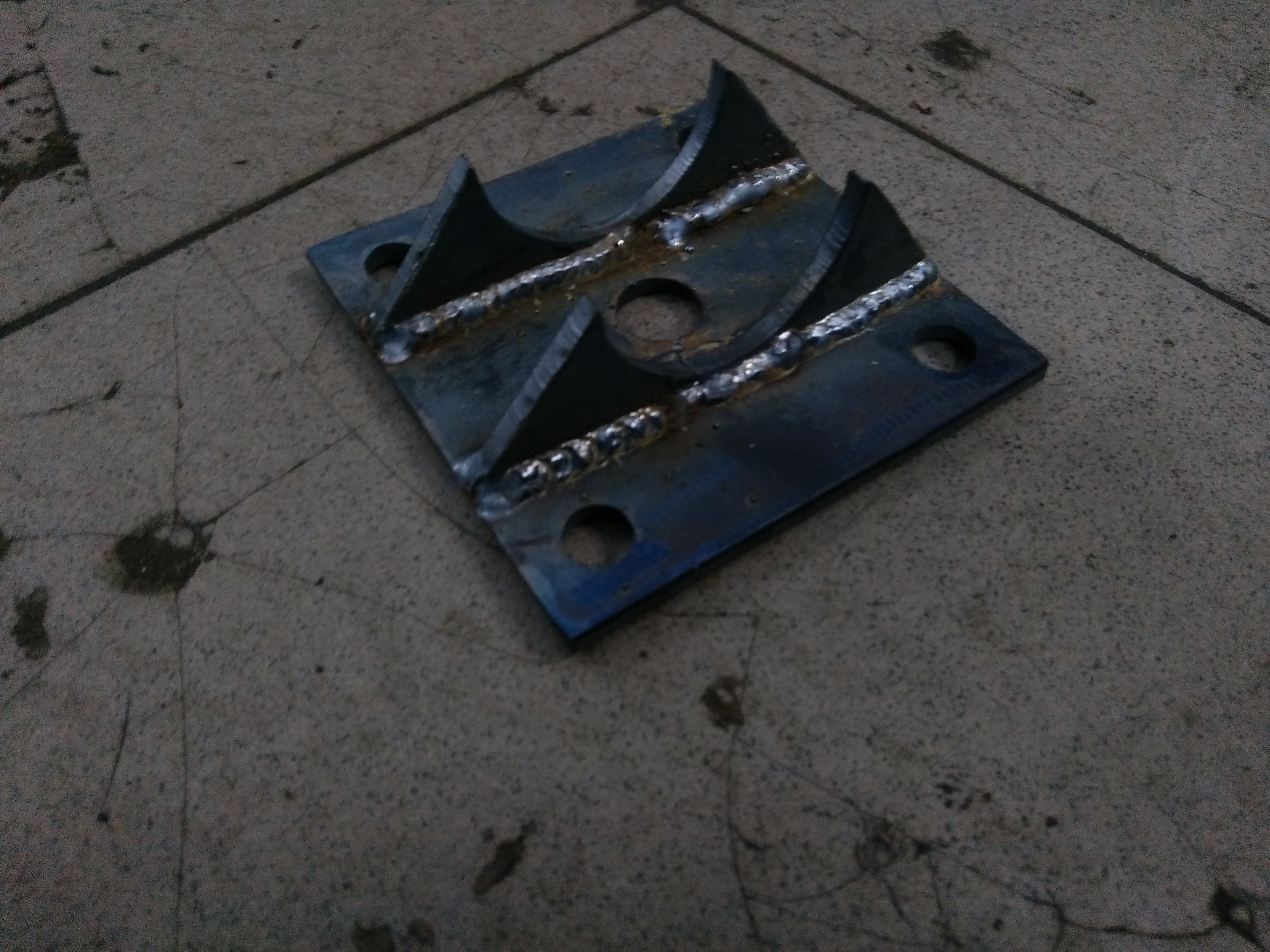

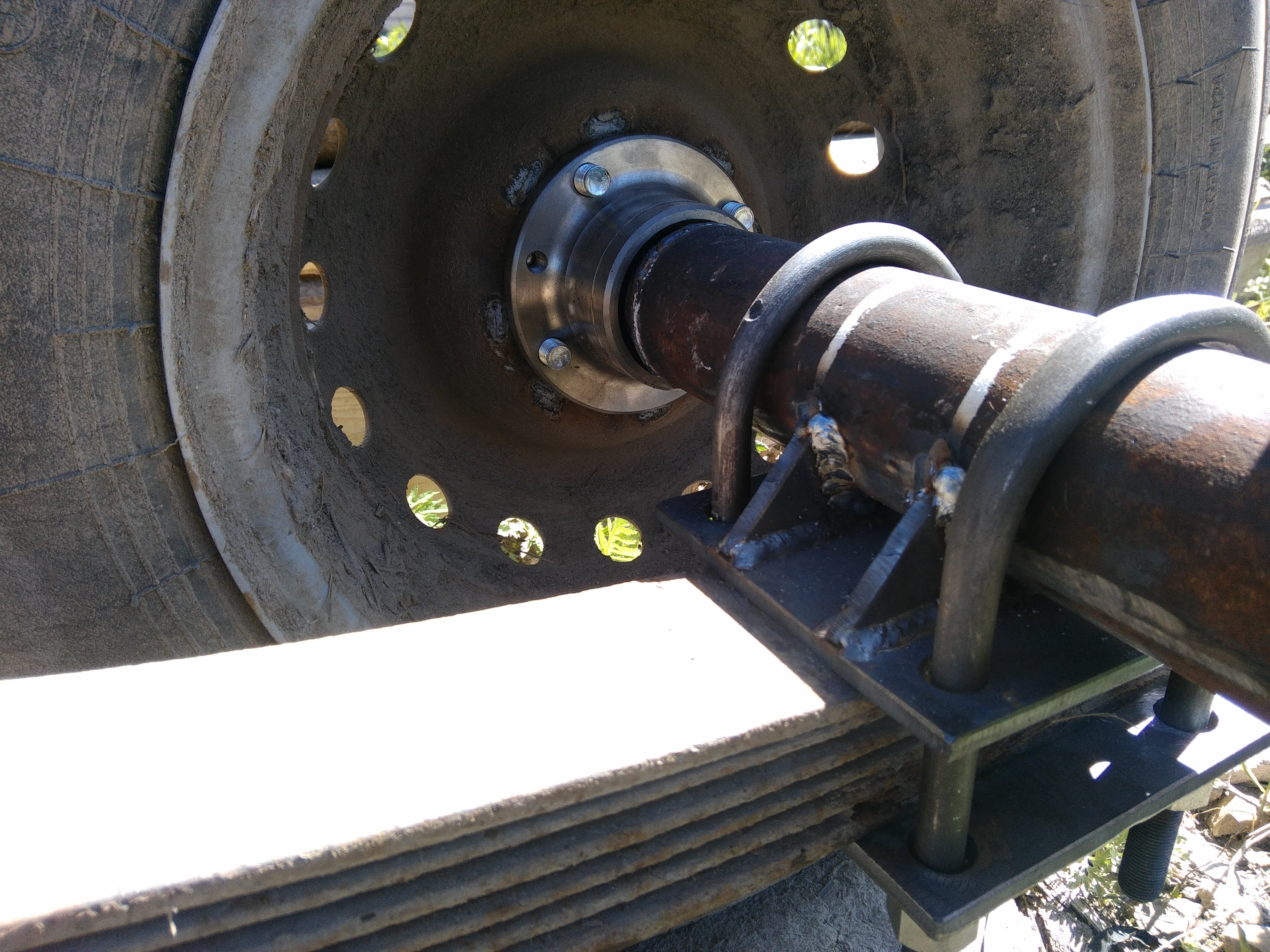

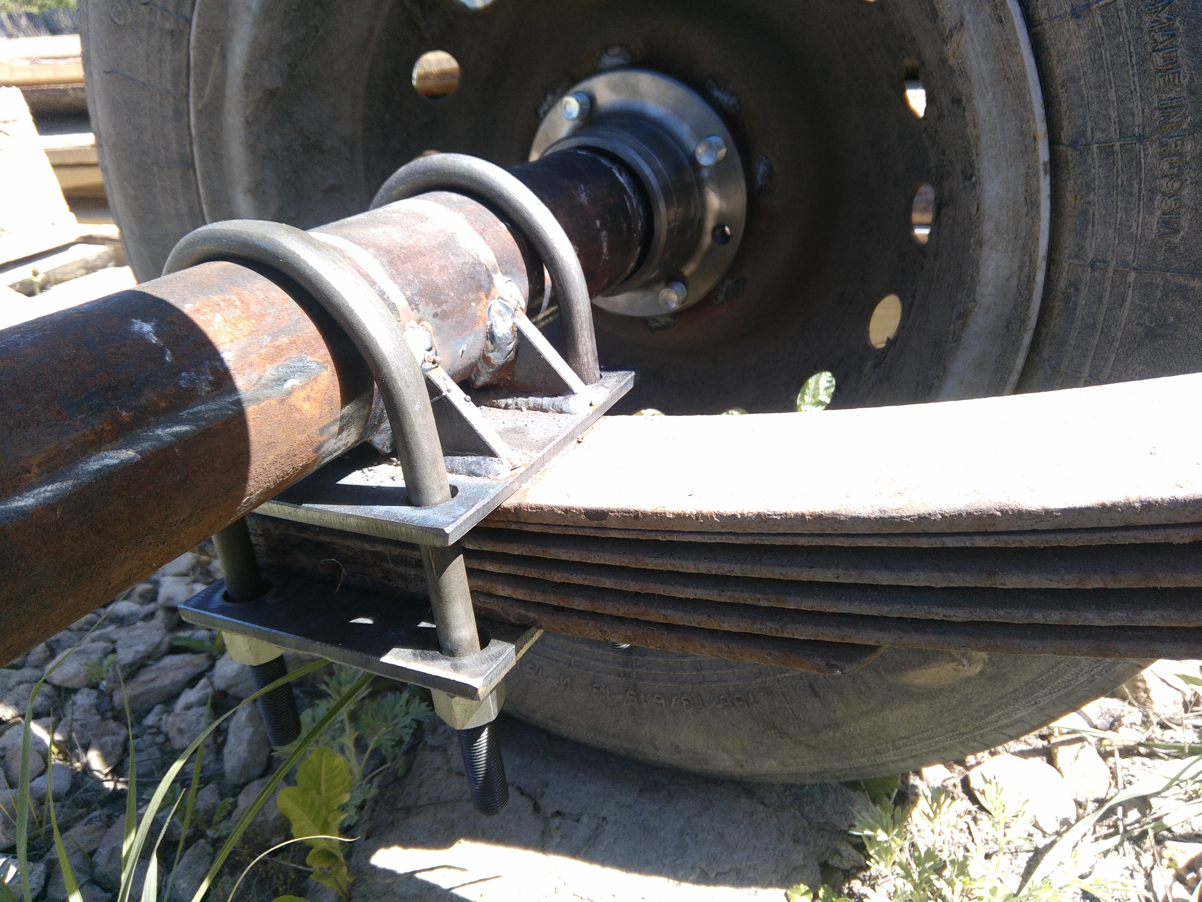

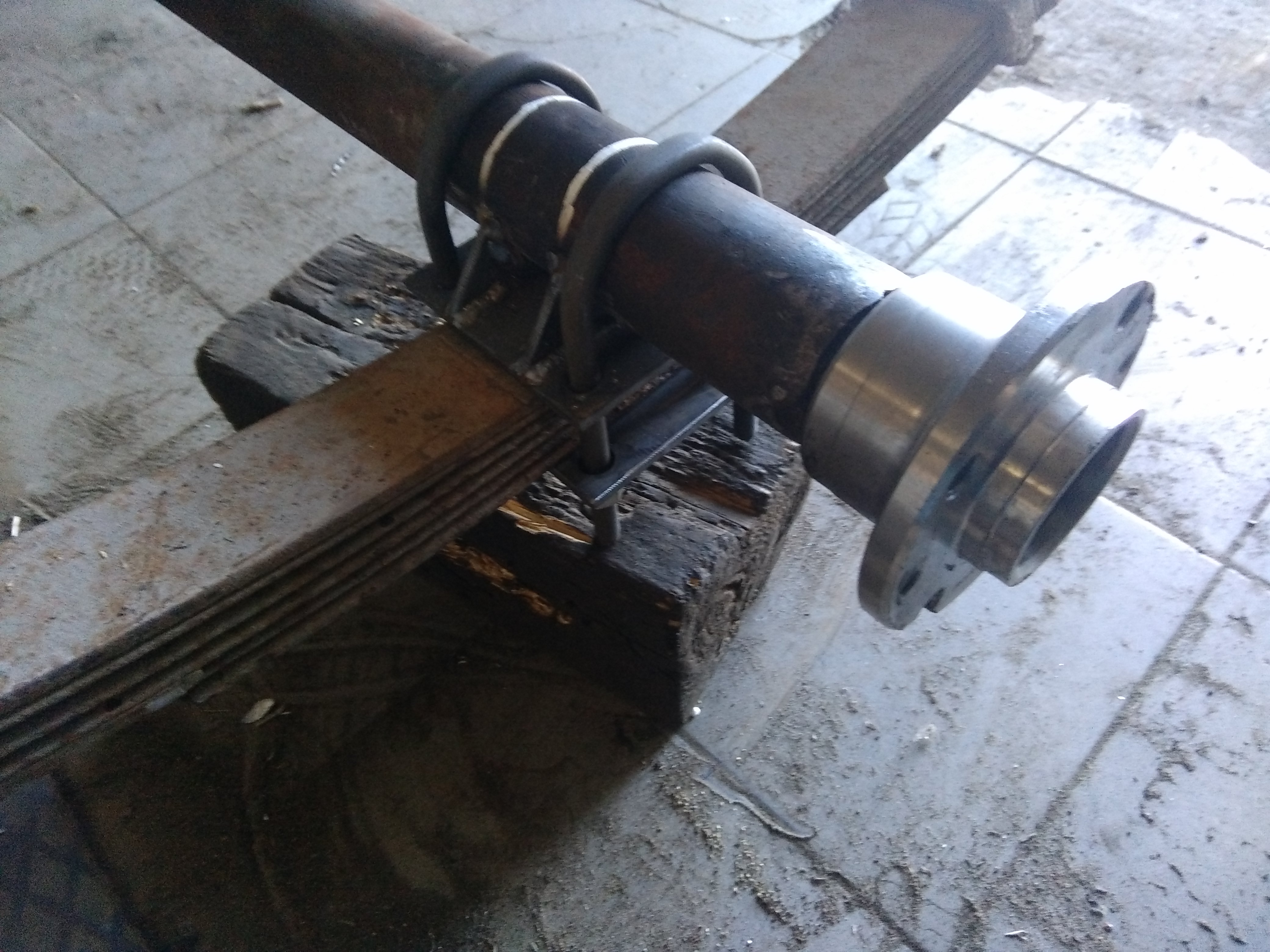

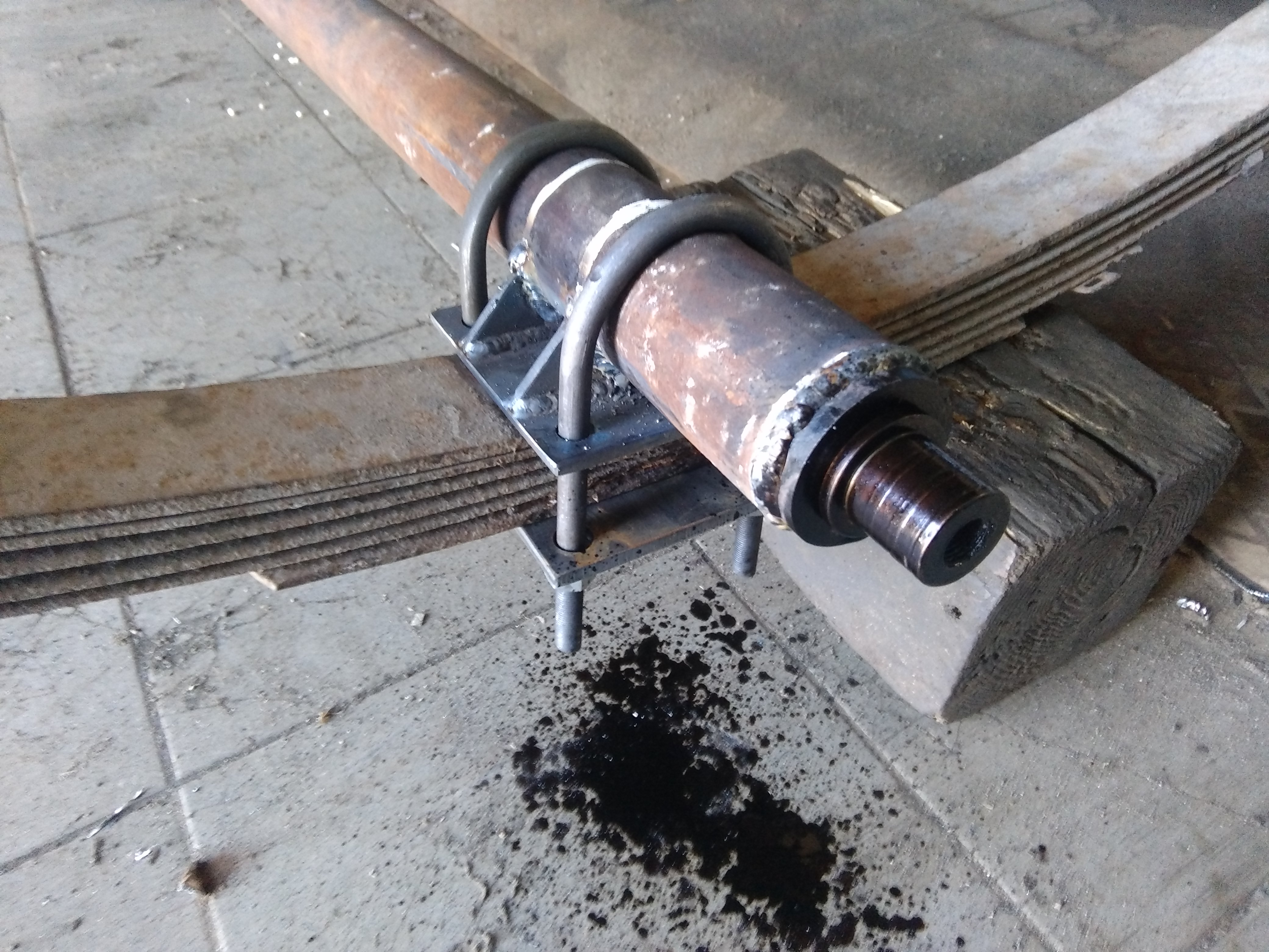

Коллеги, прошу совета. Пока разобрал для покраски весь прицеп, решил заодно переставить ось НАД рессорой, чтобы сделать прицеп пониже. Вот в связи с этим возник вопрос - при такой установке выходит, что весь вес прицепа будет приходиться всего на 4 ГАЗЕЛевские стремянки, поскольку рессора уже не будет опираться на балку.
Надежно ли такое крепление, выдержат стремянки вес прицепа с лодкой?
Или лучше не гнаться за десятью сантиметрами высоты, и оставить конструкцию в классическом исполнении?
Заранее спасибо за любые мнения.
Георг Ом
01.07.2016
5 919
1 866
Богородск
Если таскать Воронеж и подобную лодку, то эти самые стремянки отлично держат. Теленков как раз выше выложил фото подобного. Колесные болты практически такое же сечение имеют, и работают на срез и растяжение, и ни кто даже не задумывается насчет выдержит-не выдержит.
16 492
1 260
Чё то я не могу вспомнить, а на каких прицепах ось под рессорой ?. На всех моих заводских прицепах - ось лежит сверху рессоры .
Не забивай голову , да и 10 см - это не пустяк, при слипе .
1 354
Если приглядеться, у меня даже крепление самих рессор не с низу рамы а сбоку. Еще минус 10см.
