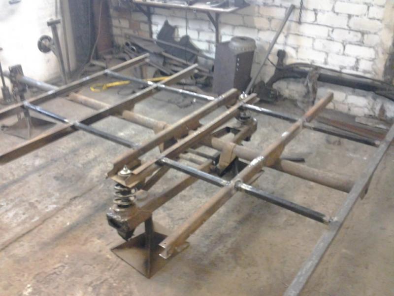

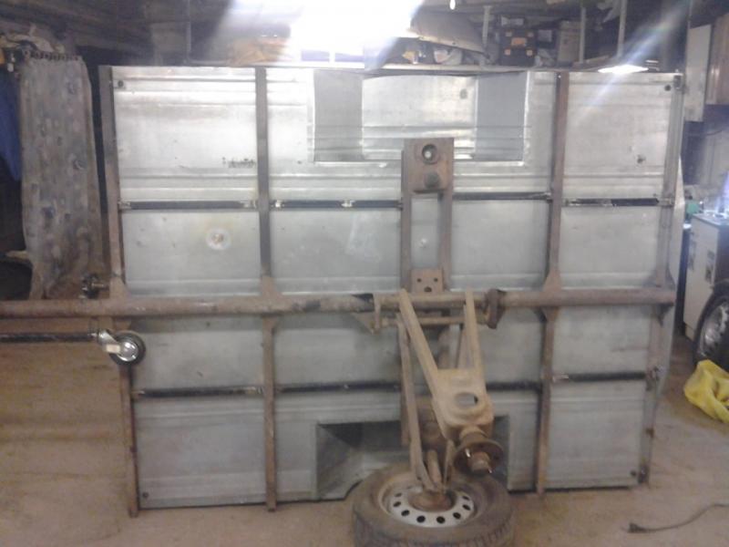

Я переделал от лековово авто прицеп заводцкои Маз 8113 вот такои марки ступици от жигули амортизатори развалние тулки всио отжигули подвеска вот такая, фотографии поставлю ешо!

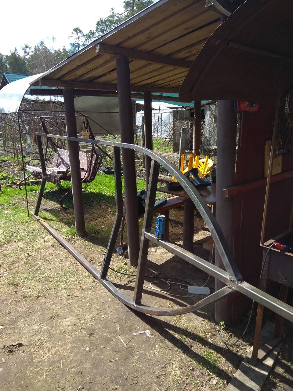

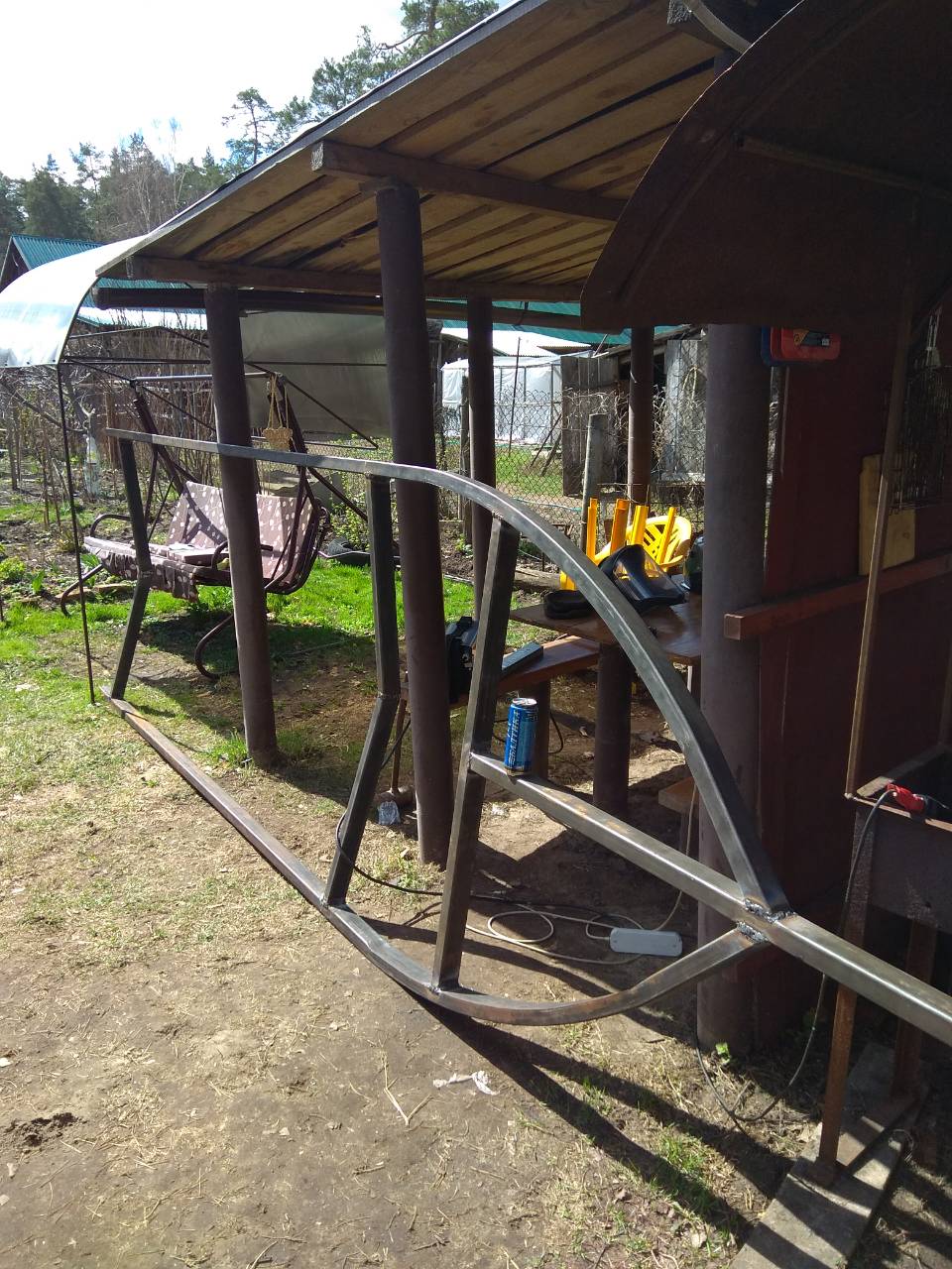

Что могу сказать, пребывая в процессе постройки прицепа... на самодельном трубогибе удалось в одиночку согнуть в радиус профиль 40х60х3. Конечно, на два профиля потратил несколько часов, но (ИМХО) результат того стоил. Никого не агитирую, просто делюсь своими впечатлениями от процесса.
Rickov
10.05.2013
297
Улан-Удэ
Днепр
Suzuki DT65
профиль..... при всем уважении к труду данный прицеп будет годен только для неспешного буксирования без резких движений.
Минимум 80*40*3

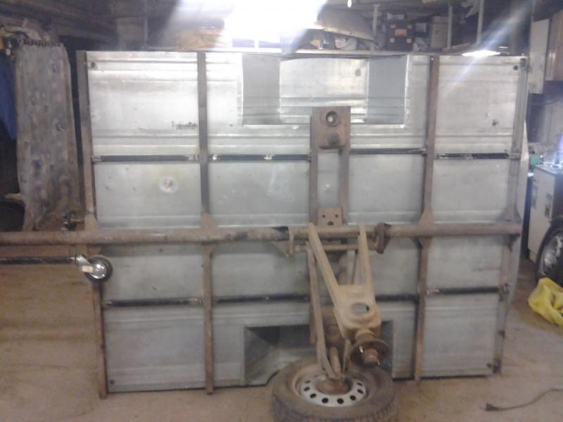

Доброе время суток. У вас случайно фото таблички нет ? А то у меня на прицепе 8183 не чего не видно, кроме номера.
Минимум 80*40*3
Хватает и 60*40*3 и на дальние поездки ну если у вас вес у лодки как у баржи то вам тралл для перевозки негобарита нужен а не прицеп.
Avrely
16.05.2014
1 215
339
Рязанская область
Воронеж, Ривьера 3200 СК
Минимум 80*40*3
Шутить изволите, Евгений? Куда можно буксировать лодку на прицепе без номеров и документов? Увы, только по местности... (((
Да и лодка - всего лишь Воронеж. Он легкий, я его один с земли на прицеп ставлю в два приёма. Поэтому не хотелось утяжелять конструкцию, и так рама тяжеленная получилась.
Вот насчет третьей "ломаной" поперечины я задумался. Может и имеет смысл ее вварить.

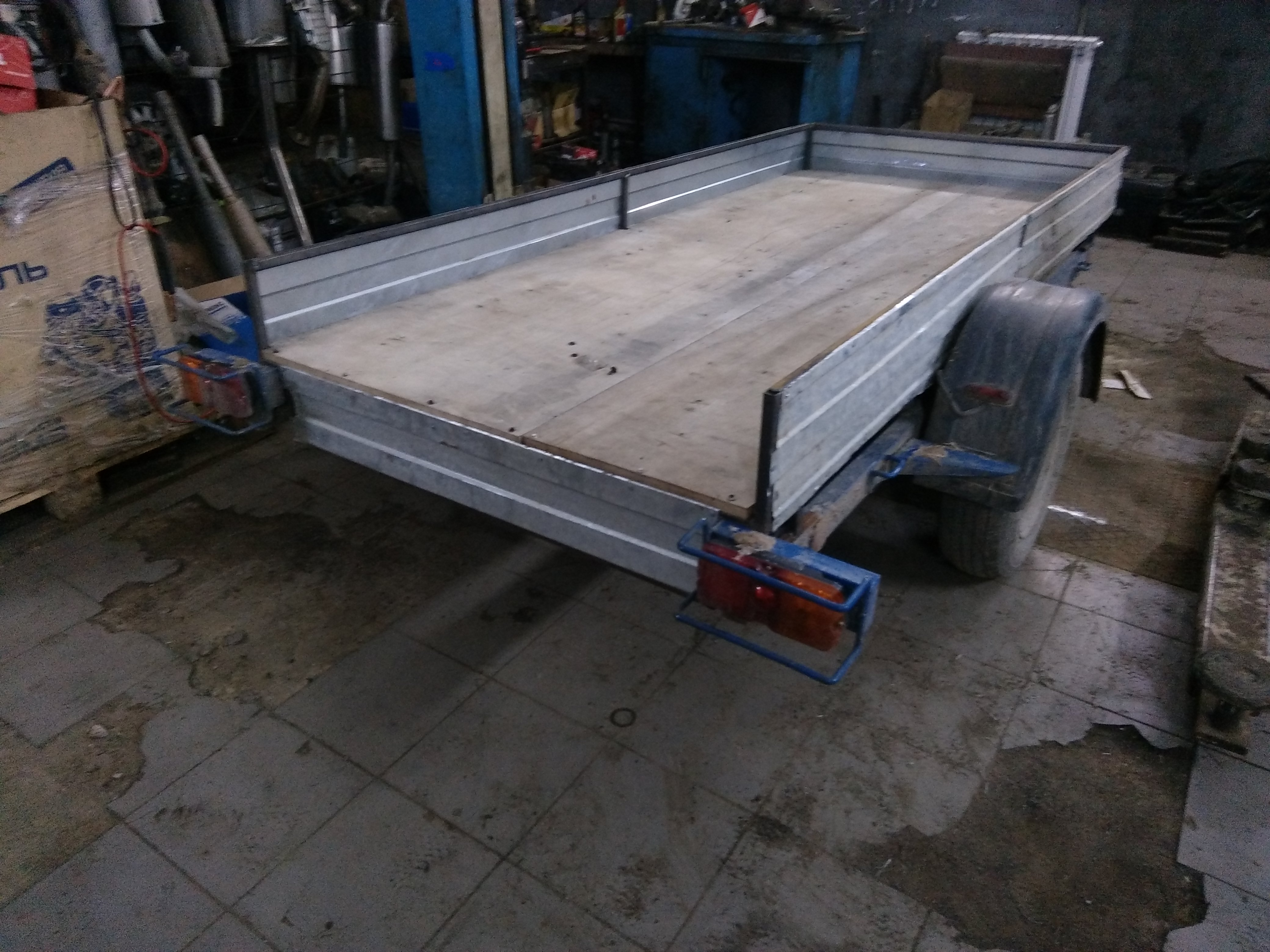

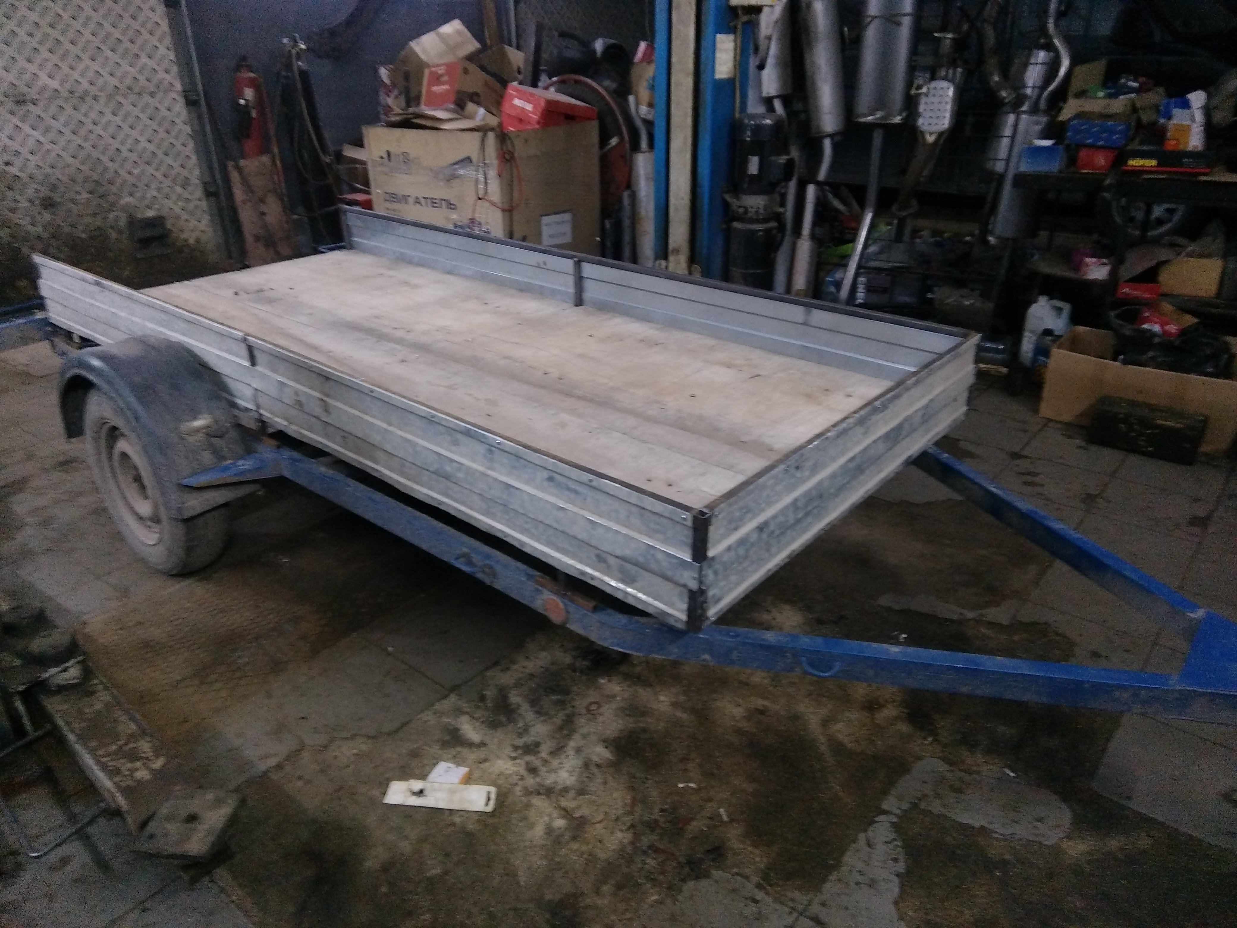

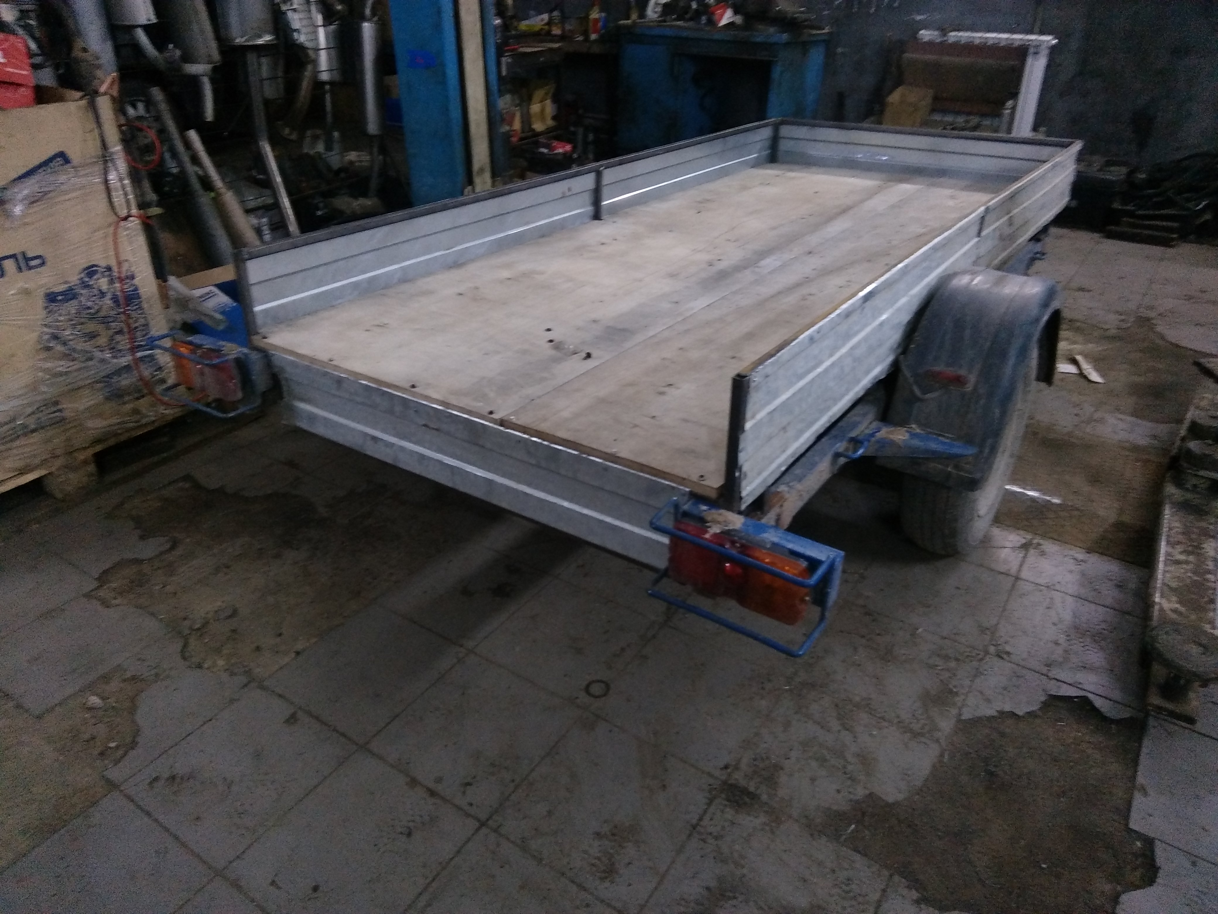

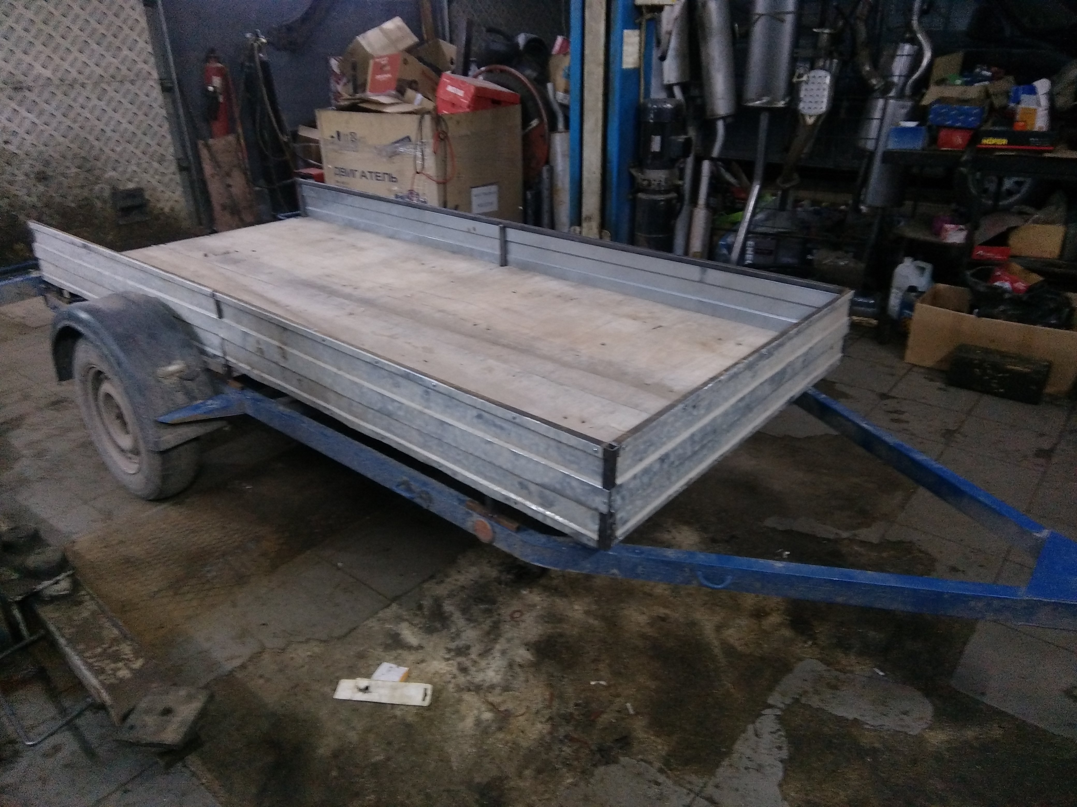

Решил прицеп переоформить, но он по документам бортовой, пришлось маскировать. Сказали получилось на вид прилично, но это чистой воды декорация, борта из тонкой жести, дно из тонкой фанеры, все кроме профиля найдено на помойке,
Dalnoboi
12.06.2017
74
Калужская губерния
Иван
Nissamaran 360,Казанка
Sea pro т 15s
Написано в ПТС что бортовой?у меня написано просто"прицеп к легковому автомобилю"
Хорошо получилось.
3 159
1 311
Хорошо получилось.
То же самое и у меня, прицеп для легкового автомобиля.
1 354
Я пробовал поставить его как есть в виде лодочного, откакзали. И у меня написано "прицеп к легковому автомобилю" но по модели которая записана в птс они определили что это бортовой. А в птс лодочных прицепов сейчас пишется "лодочный". И фоткают их в базу данных, поэтому полицаи на подлог и не идут. Думаю прокатит.

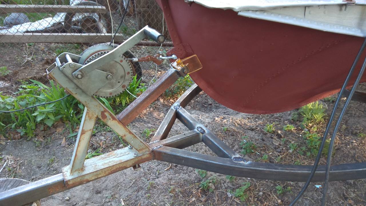

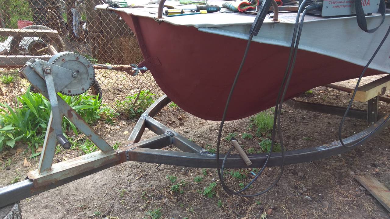

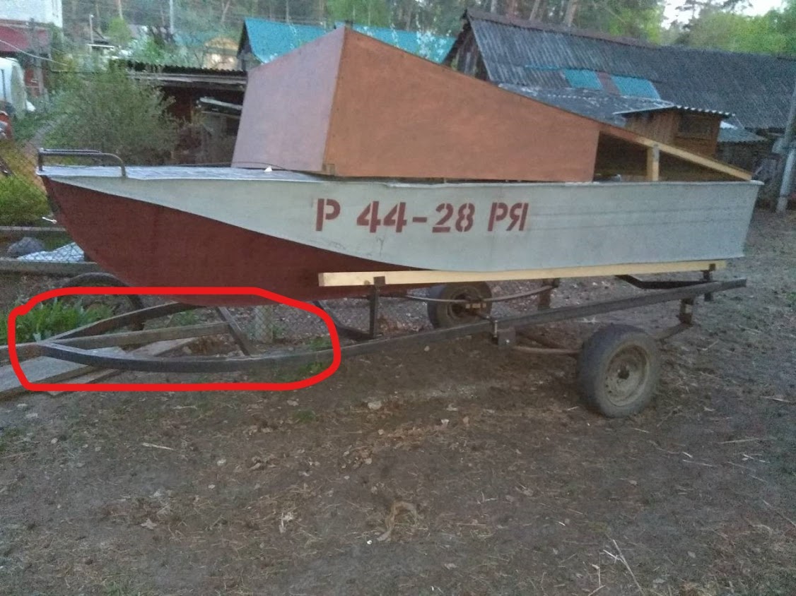

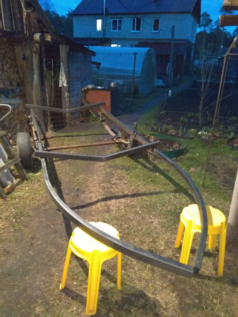

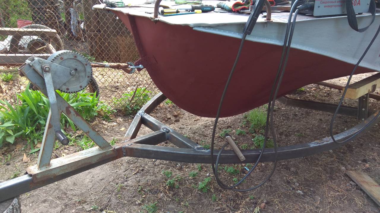

Как говорится "за дурной головой рукам нет покоя". Не подумал, что Воронеж - лодка со своеобразной формой форштевня. Пришлось переделывать немного место крепления водила к раме. Иначе нос приходилось поднимать сантиметров на 30, чтобы киль не цеплял раму.
Было так.
Теперь стало вот так.
Процесс продолжается.
