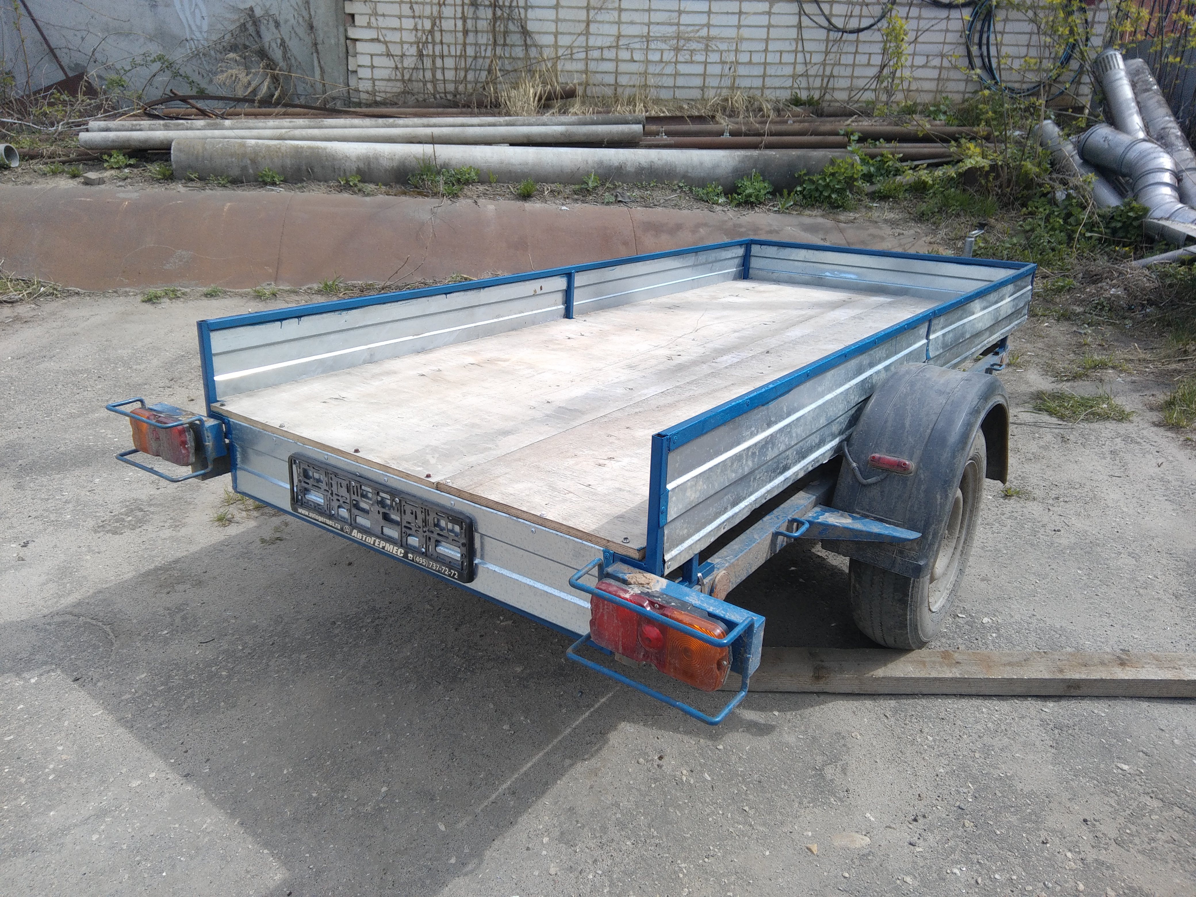

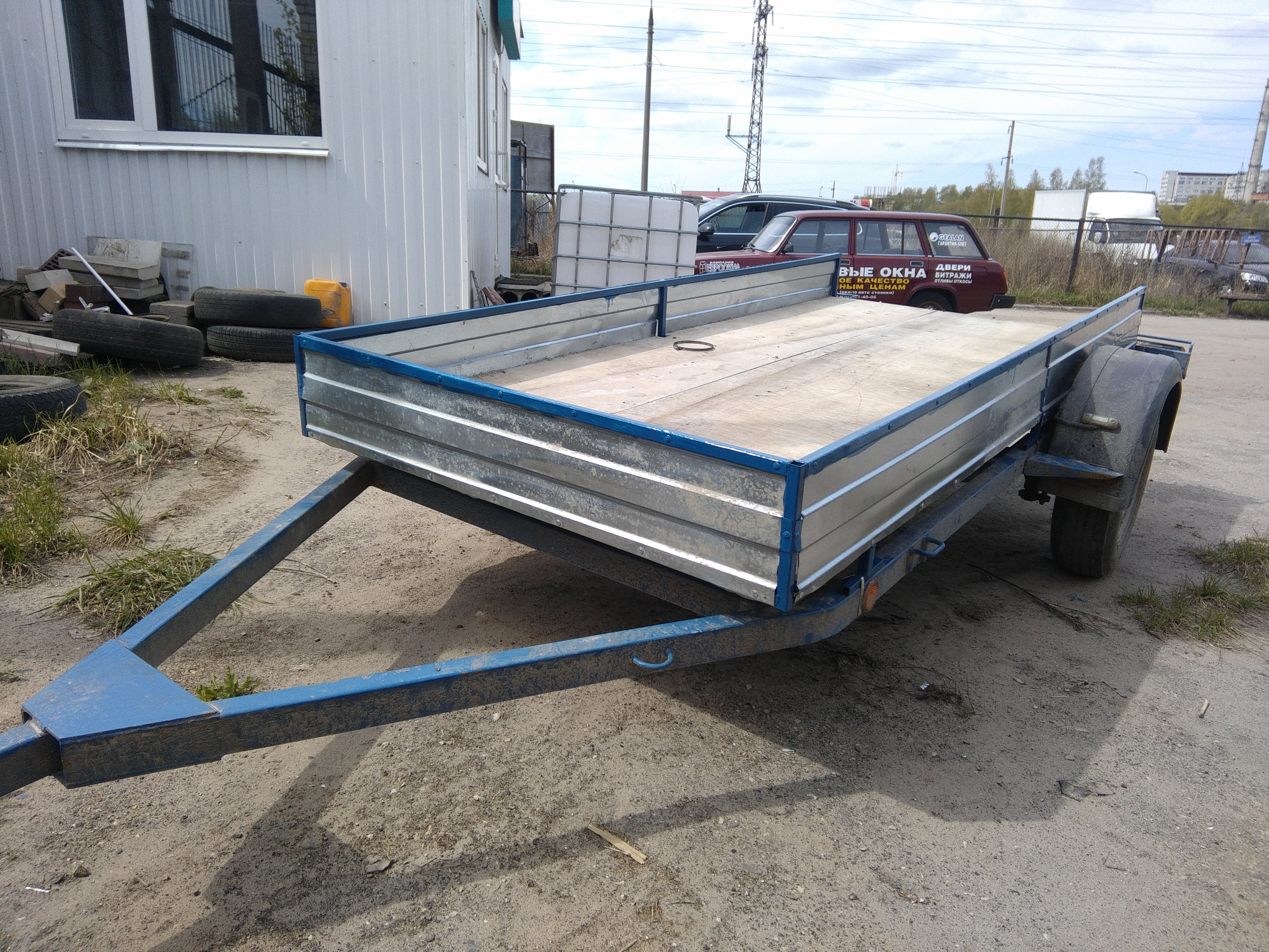

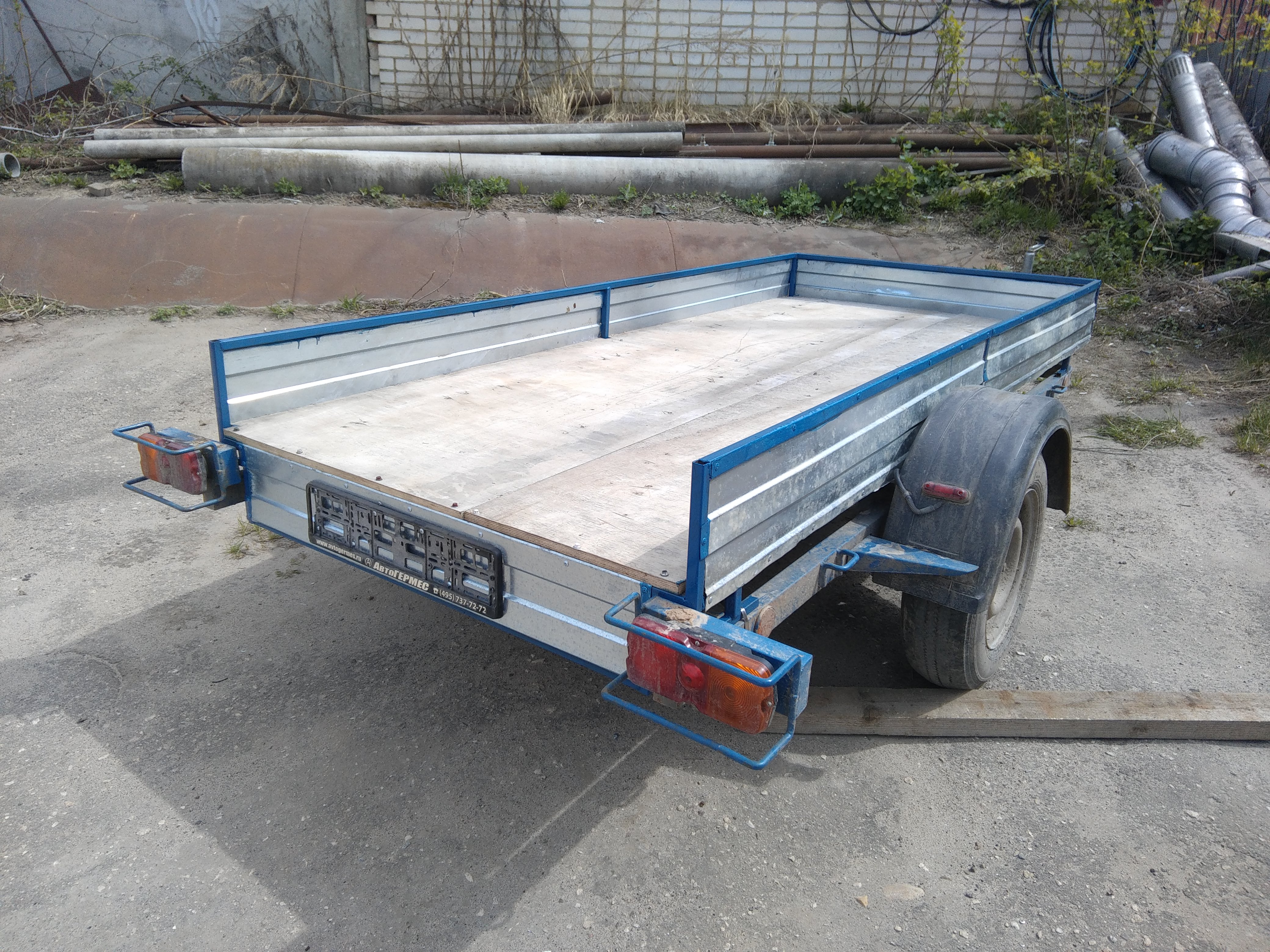

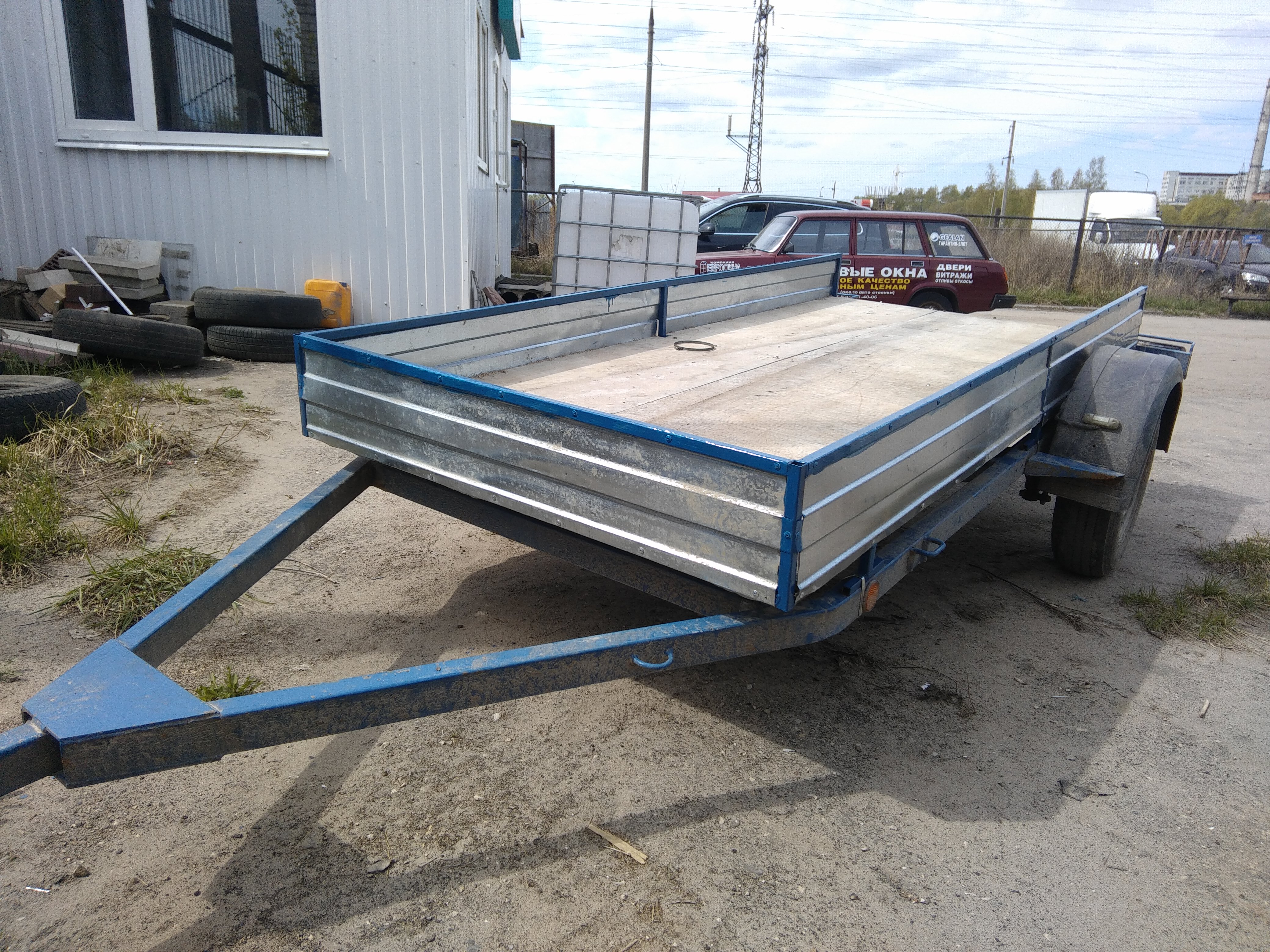

Алексей, я ставил на учет с настилом из крашеной ОСП и поверх оцинковка. Только что фальшборт сделал нормальный крепкий и на резьбовые заклепки с резьбой М10 прикрутил к раме. Вообще ничего не спрашивали. Только сфоткали общий вид, и кусок рамы с вином и табличкой. У меня правда прицеп идет как просто прицеп в документах, а в гарантийнике он значится прицепом-платформой. В паспорте про платформу ничего и он общий на прицепы от 2 до 3,5 метров длиной кузова, да еще и с бортами на чертеже идет. Под лодку съемные ложементы и удлинитель дышла с носовым упором планирую в ближайшие дни собрать к нему.

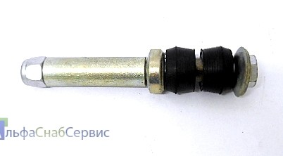

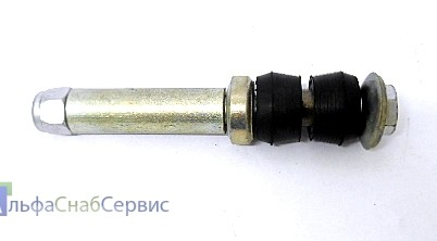

И крепления колхозить удобнее под аморты с "ушами" - вот такие.
Посмотрим сперва, что на нашей "разборке" есть ))

А хода хватит у амортов от классики ? У Нивских вроде ход побольше .
У меня два заводских прицепа на длинных рессорах , на обоих Нивские задние амортизаторы стоят .

Прикол в том что это самодельный лодочный, с документами от простого маленького.
У меня прикол в том что это тоже полусамодельный прицеп. Это воронежский прицеп-конструктор: рама, дышло, балка со ступицами. Настил, фальшборт, рессоры, амортизаторы, крылья с кронштейнами, вся светотехника, проводка и сцепная головка с колесами куплены и поставлены здесь. Испытан пока перевозкой максимум 300 кг металлолома. Прог с движком и баками столько же по весу выйдет.
1 354
Любой фабричный прицеп и есть полусамодельный. Когда есть прицеп с документами, с прицепом можешь делать всё что хочешь, по документам он у тебя длинный. Какие могут быть у гаишников претензии?

А... Нивские задние тоже ведь с серьгами и сверху и снизу?
Rickov
10.05.2013
297
Улан-Удэ
Днепр
Suzuki DT65
да, но по большому счету разницы с жигулевскими нет
