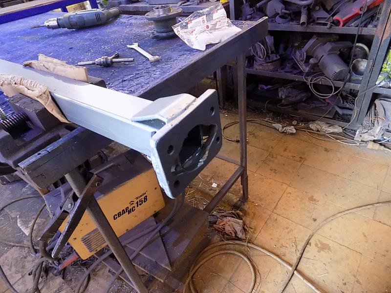

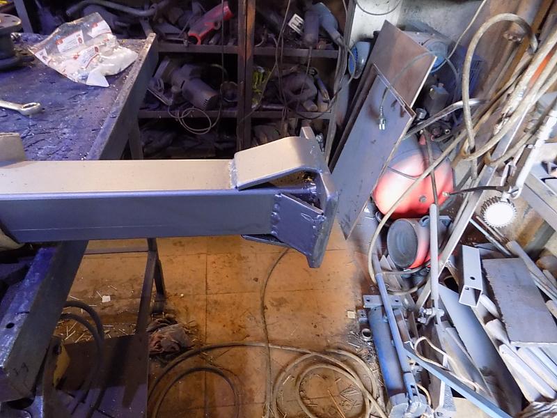

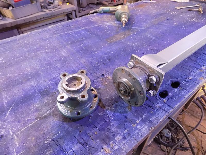

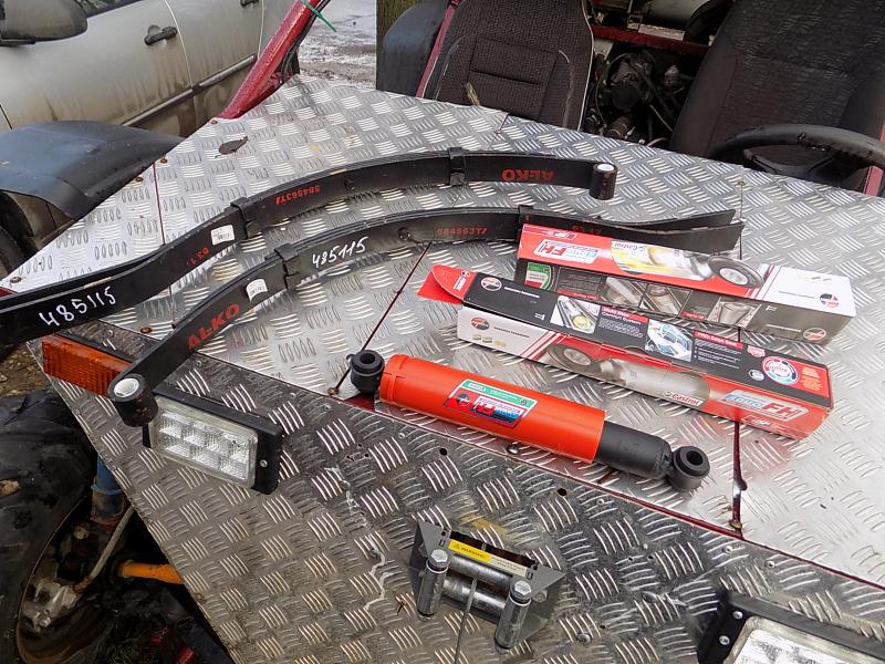

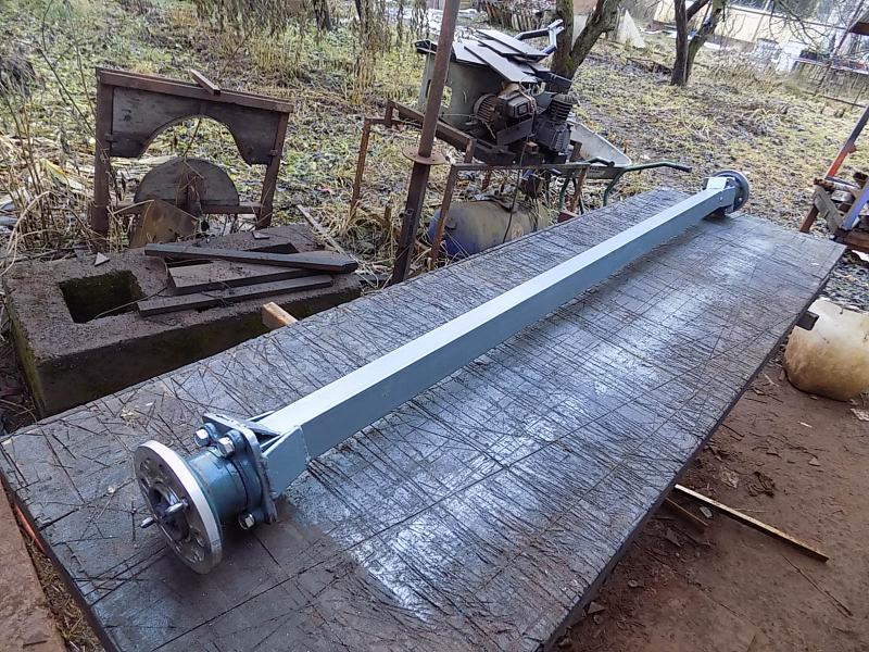

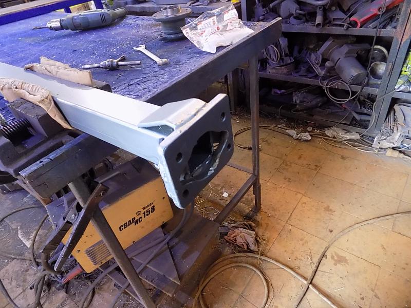

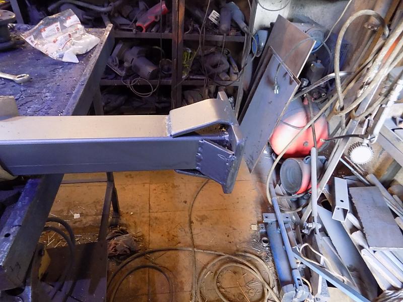

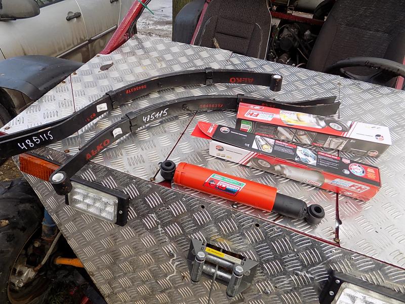

Начал потихоньку строит себе прицеп лодочный. Пока закупил аморты 2х480р=960 р рессоры 2х1200=2400 и балку 08 - 1000 итого 3360 р. Плюс профиль 50х50х3 1.7 м х200=340 Итого 3700р пока расходов.
Ширина рамы планируется 1500, соответственно по краям колес 1900
К балке приварил к торцам площадки от балки 08, предварительно прихватив их к направляюшим из профиля 50х25 для обеспечения параллельности и вертикальности, на ровном столе, притянув струбцинами. Торцы профиля балки выровнял по слесарному угольнику. Косынки усилительные разной длины, чтобы избежать кольцевого шва на балке.

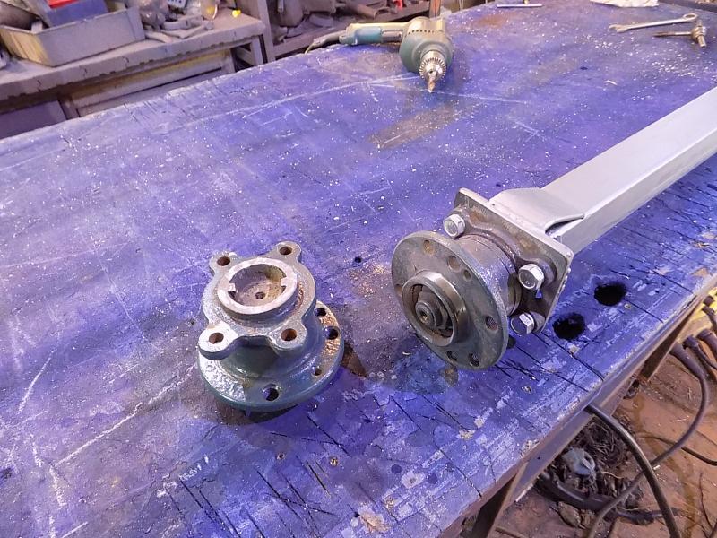

В ступицах просверлил дополнительно 2 отверстия, для установки Окушных дисков, и подрезал задний фланец до 9 мм(толщина пластины крепления ступицы.
Прикрутил проставки из барабанов тормозных, для точного соответствия заводской конструкции.
Пока как-то так.

Олег, а как вышел из ситуации с привариванием площадок к торцам, чтоб идеально параллельно были? Просто я когда себе ось мастрячил (из круглой трубы), подзе...ся - вроде ровно, вроде вымерено все на 100+1 раз, а когда собрал ось и прикрутил колеса - пипец, они в разные стороны смотрят... и так раза три! в итоге плюнул, нашел токаря с большим токарным станком, отдал ему - он мне за 500р. в станке все отторцевал/отцентровал и приварил площадки...
