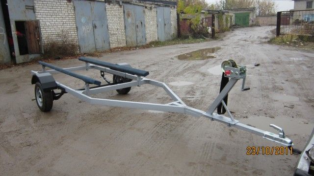

для "немана" прицеп великоват, я его планировал для "салюта-480". в ноябре буду салют перевозить. если интересно могу после фото выложить

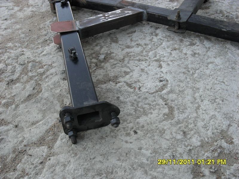

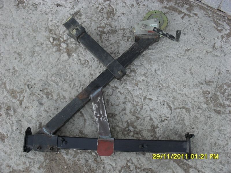

Докладываю следующее: за пару лет интенсивного затаскивания и передвижени по дорогам, нижняя часть носового упора испытывает довольно сильные переменные нагрузки. А также обнаружилась внутри профиля (40х60х3), довольно сильная коррозия, несмотря на проливку их мовилем. Вчера, благополучно, передний упор оторвал от прицепа по сварке. Все потому, что поленился сделать вторую, т.е. доплнительную, малую раскосину на носовой упор!
RAT
11.02.2011
204
Паша
сарепта
ямаха F50 Тоха-3,5

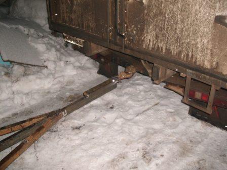

Наконец, дошли руки переделать! Кстати, кто спрашивал про заводской удлинитель дышла? Вот он!

RAT теперь к тебе вопрос. как у тебя этот упор крепиться? на болтах? судя по фото или я че то может не доганяю.
RAT
11.02.2011
204
Паша
сарепта
ямаха F50 Тоха-3,5
На первом фото хорошо видно: П-образное креплени одевается на дышло прицепа и снизу стягивается болтами М10. Просто крепление (красного цвета) сначало было сфотографировано, а потом просверлено и :) покрашено!

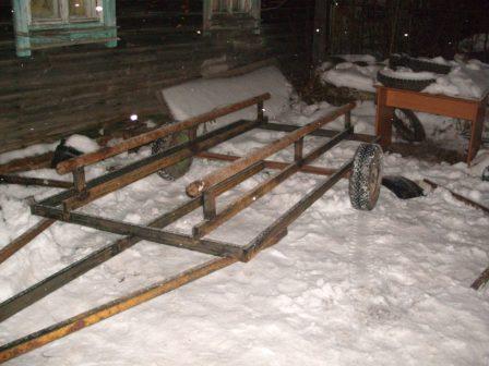

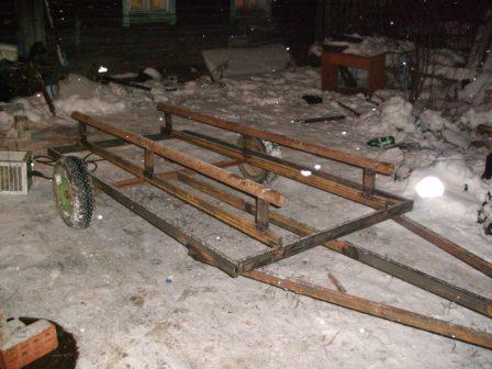

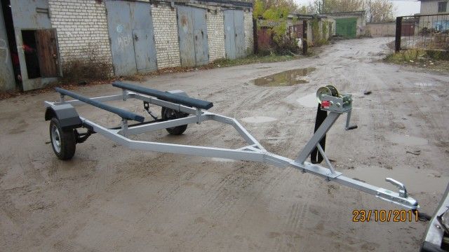

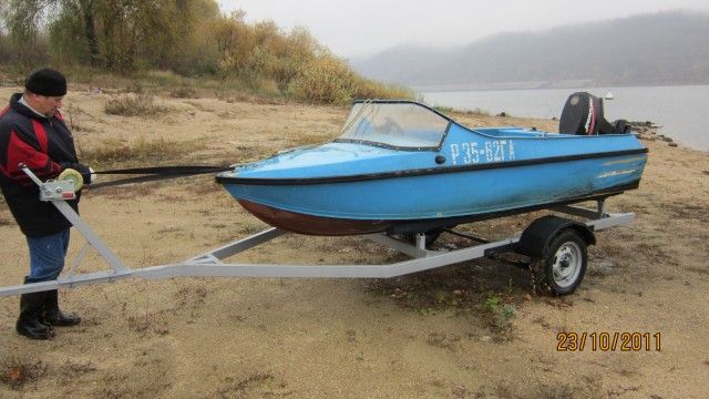

В связи покупкой другой лодки решил заморочиться с переделкой старого прицепа. Т.к. прицеп нужен всего два раза в год спуск на воду и подъём с воды, сварил самую простую на мой взгляд конструкцию.Осталось доделать по мелочи: Это упор и сменное и съёмное дышло!

рудольф, а че сделал без рессор или пружин? маленький совет по поводу полозьев, смотрю они у тебя привариваются к каркасу. при перевозки под нагрузкой как бы они не разьехались, аммортизации то почти нет, привари тогда еще распорки.

Это тоже в планах есть. Хотя мне лодку дотащить всего пару киллометров и два раза в год

Прицеп испробовал. Лодка встала как надо. До гаража дотащил без проблем. Ничего не разъехалось! Осталось только сделать передний упор и установить лебёдку, всё-таки вещь хорошая!

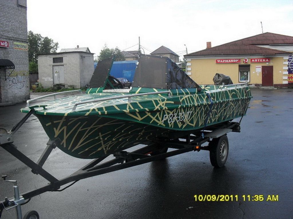

Посмотри фото.Снял в гараже катер и раму - вози что хочешь.Прицеп -аналог Зубренка. Встречал людей с 5,5 м катером и мотором. Красную тряпочку не забудь, в ночное время повесь катафоты прям на катер.
