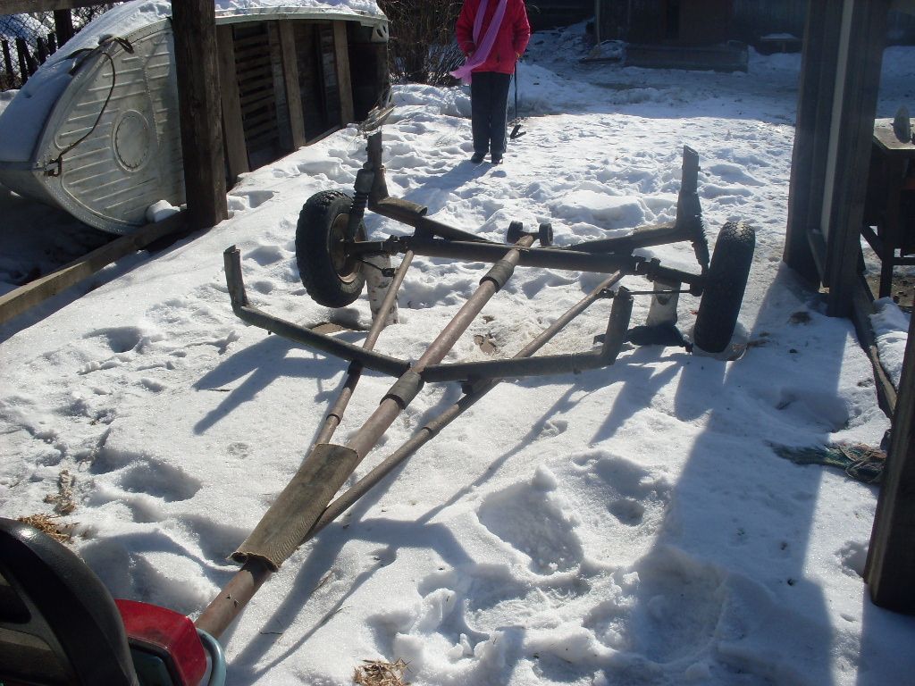

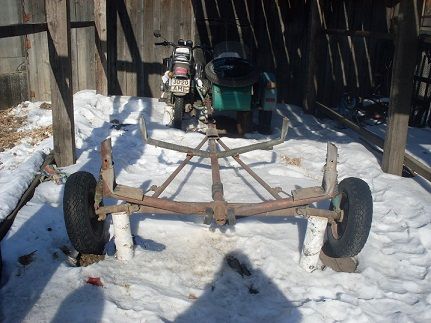

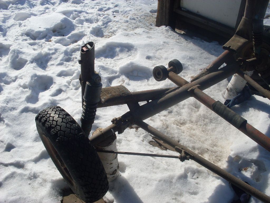

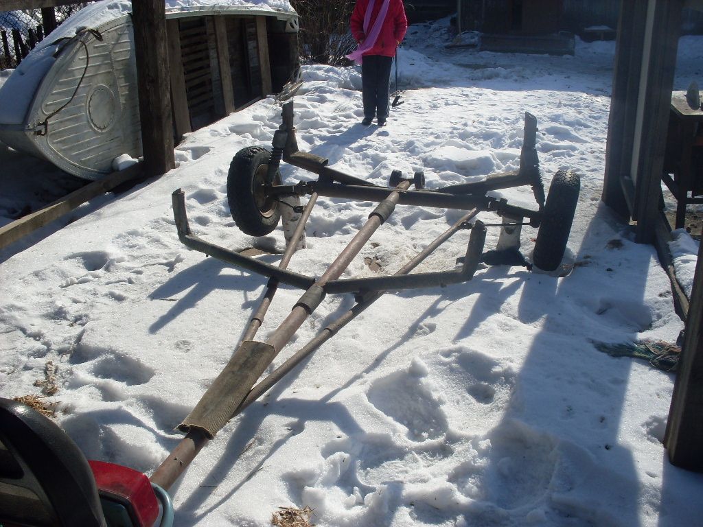

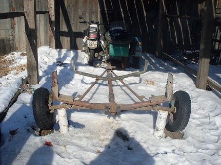

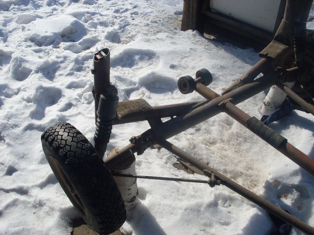

Ну для того чтоб собрать прицеп я ничего не покупал были только калёса от культиватора и в основном металлолом всякий разный . В основу нессановский кардан на две крестовины да пару ураловских амартизаторов , пару труб разного диаметра ну и сварка благо умею ей пользоватся .Крестовины позволили сделать независимую подвеску.И ехать с любой скоростью.А для казанки ураловские мартёры то что надо. В задней части прицепа два подшыпника в резине каторые розволяют не загоняя в воду снимать лодку просто поднимаю нос с передней рамки, толкнул, лодка в воде .Ну и фиксирую с верху автомобильным ремнём безопасности . Тоскаю пока уралом он её почти не замечает. Не знаю если получится, фотки сюда зашлю
