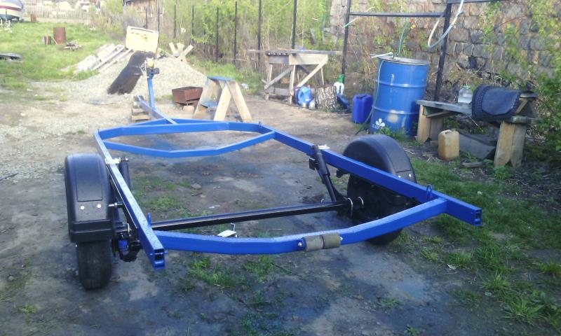

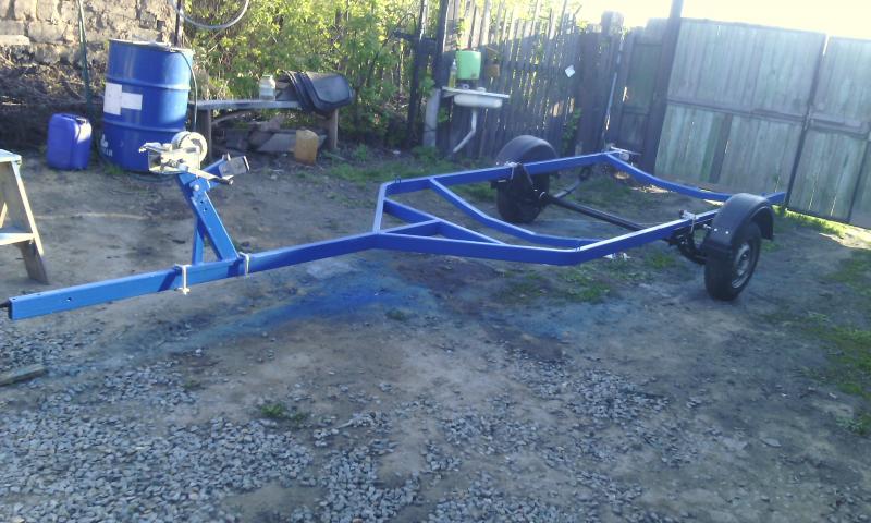

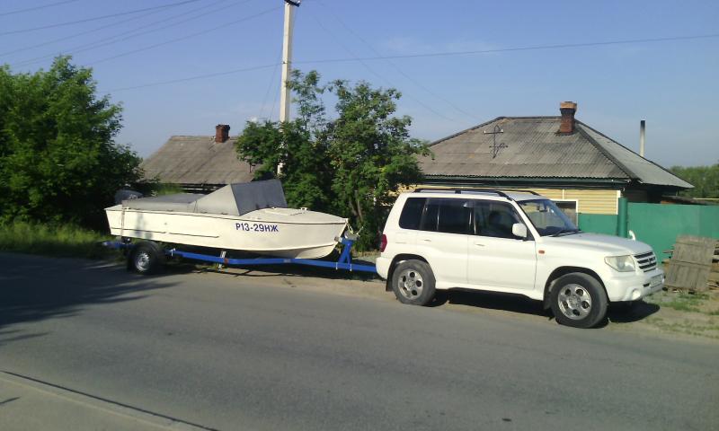

На майские сваял прицепчик для своего прогресса. Как обычно дела сначала быстро идут к концу переходят в какоето вяло текущее состояние. Да еще эта погода, блин. Краска в краскопульте замерзала... Пока вот что получилось.
LPB
10.05.2010
1 634
94
Прогресс-2
HONDA BF-30
Бюджет получился около 8-10 тыс. Дешевле по-моему тока украсть... :D :D

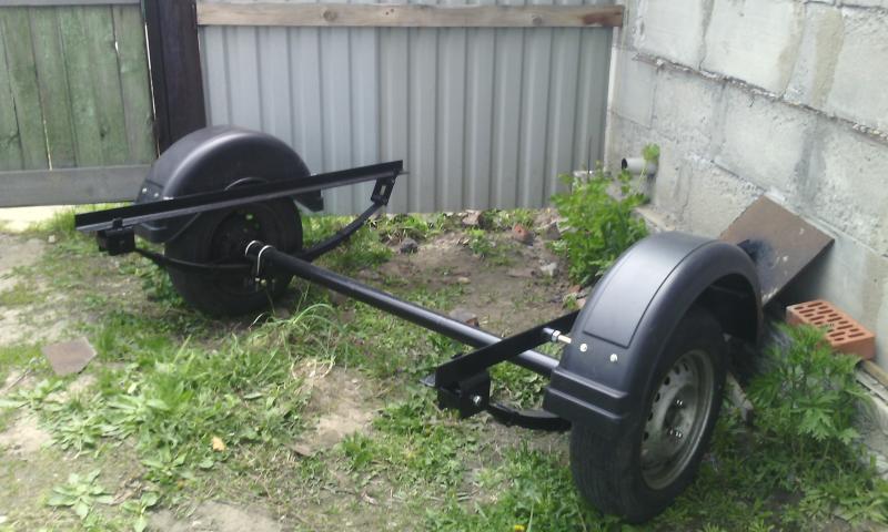

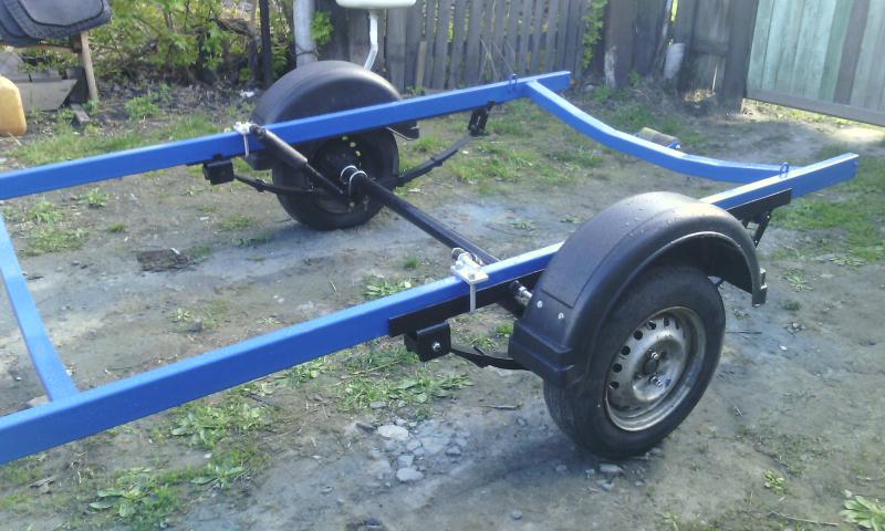

Мост от Suzuki Cruse/ рессоры Москвич. Труба 40х80х3 амортизаторы Multicar Ifa. короче че было на помойке :lol: :lol:

Осталось проводка , колесо и ложементы.
Отлично получается Паш :good: ... ну впрочем как всегда у тебя :D ...

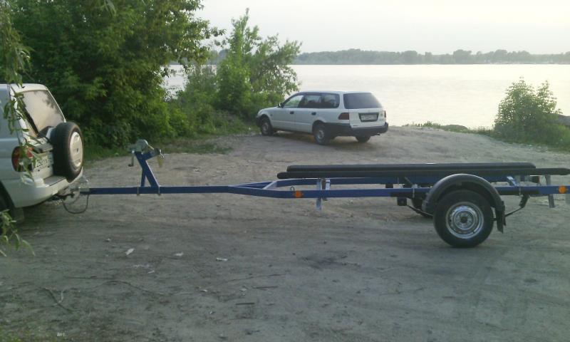

1 354

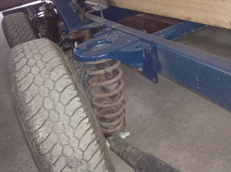

В эти выходные выезжали на самодельном прицепе на большую дорогу, независимая подвеска получилась. Прицеп по кочкам идет как по стеклу (хоть конструкцию патентуй) не хватило ума снять как за мной торсионный прицеп скачет.

У меня курганский Водник А5 тоже меньше пустой газели на кочках мотается.
1 354
Если б меньше то хрен бы с ним. Он как будто над дорогой идет, даже лямочки не подрагивают, тяжело описать это надо видеть. Поэтому и снимать стал, но на видео не особо что понятно, едет и едет. Я конечно старался что бы было хорошо, но не ожидал такого эффекта.

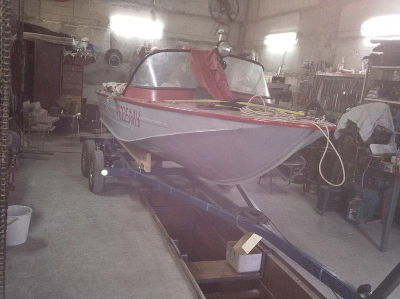

Теленков, так какова ширина твоего прицепа по лонжеронам?

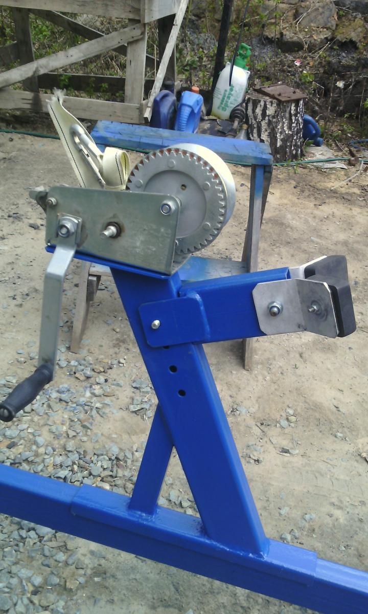

Все ковыряю потихоньку... Времени нет совсем :((

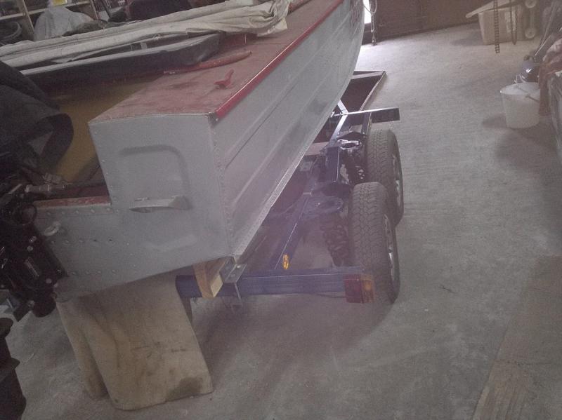

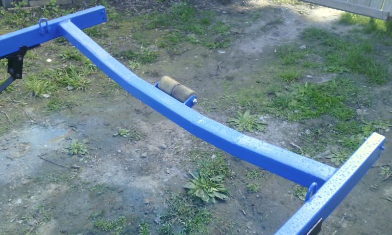

Закинул груженую лодку на прицеп, проверил нагрузку на прицепное, вышло 50кг. Отлично, я доволен. До отбойника на пружине тоже еще далеко :)
Надо ролики сзади придумать какие то, чтобы лодку полегче скидывать было на воду.

Я делал, чтобы лодка максимально низко была.
Чтобы над крыльями не висела.
А сейчас на заводские смотрю-они маленькие, капец. пвхшки на них и по бокам свисают, и сзади...

Пацаны, у меня между крыльями ширина прицепа 1600.
Дохера?
Нормально, у меня примерно так же, не помню точно, если интересно, сделаю замеры.
Да вот так скачет это уё....ще......

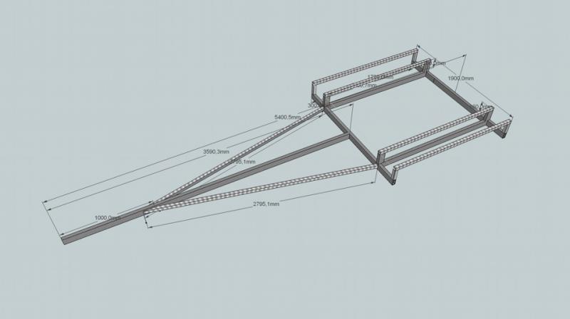

Ширина около1600. Под Прогресс можно было бы уже. Жалею что такой конструкции (с дышлом) сделал. Следующий будет другой :D :D :D
На усиленных москвичевских рессорах не болтает. До 100 км час шел пустой,- удалось разболтать только машину.
