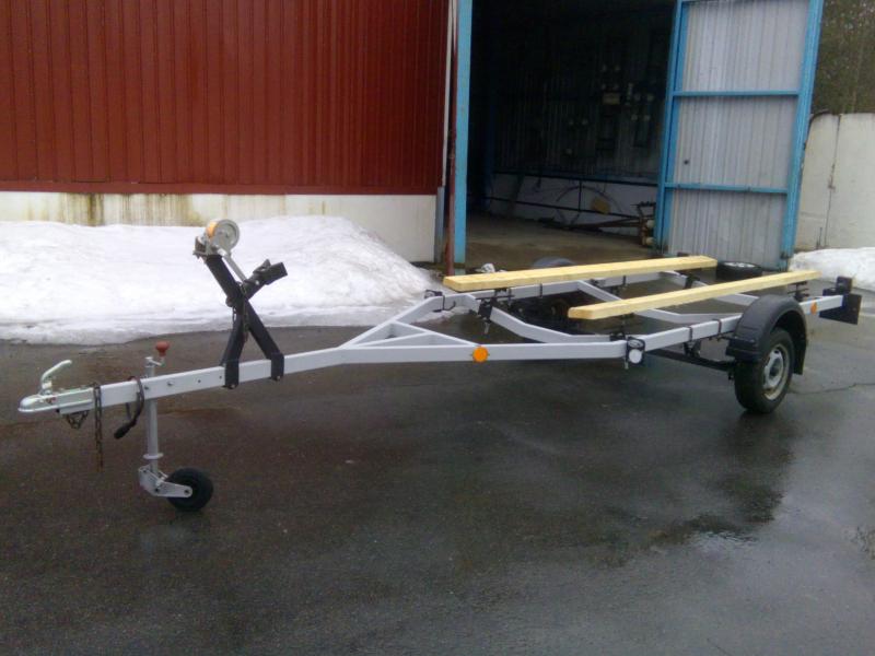

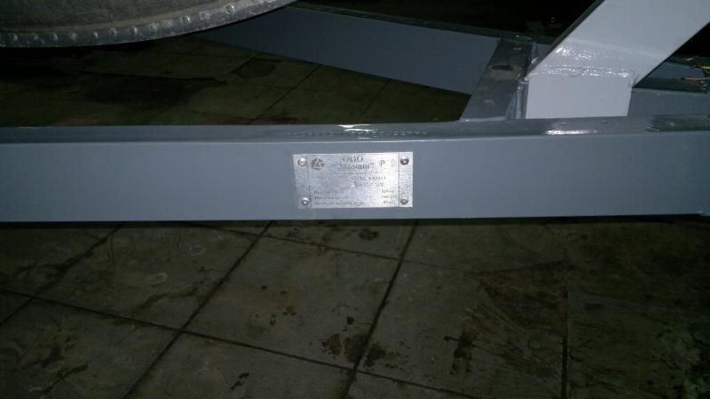

Меня походу пора из самодельщиков в простые владельцы прицепов переводить. Легализуемся помаленьку.
1 354
Вот кстати образец, на который мой самодельный должен был быть похож. Они и сейчас стоя рядом похожи, а на дороге когда не с чем сравнить вообще думаю ни кто ни чего не поймет. Знакомые думают мы просто новый прицеп купили, не пытаюсь их переубедить. Найдите десять отличий.
neherta
13.12.2013
3 686
523
Костромская обл.
ОКА 4
ХОНДА20
Нашеееел!!!!!! Наклеечки не хватает!!! :lol: :lol:

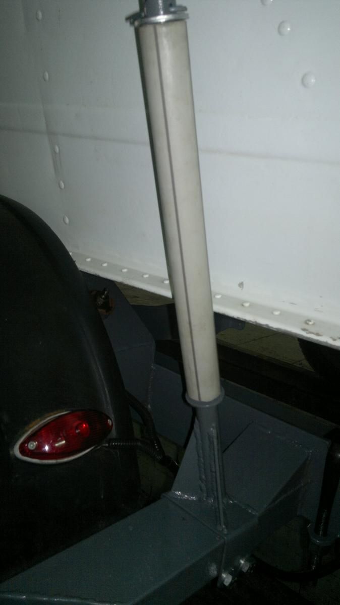

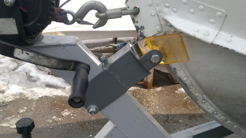

Все я кончил. Доделал носовой упор.

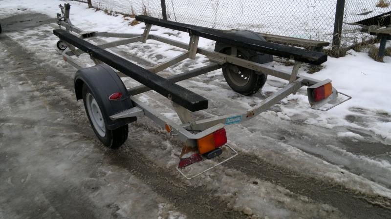

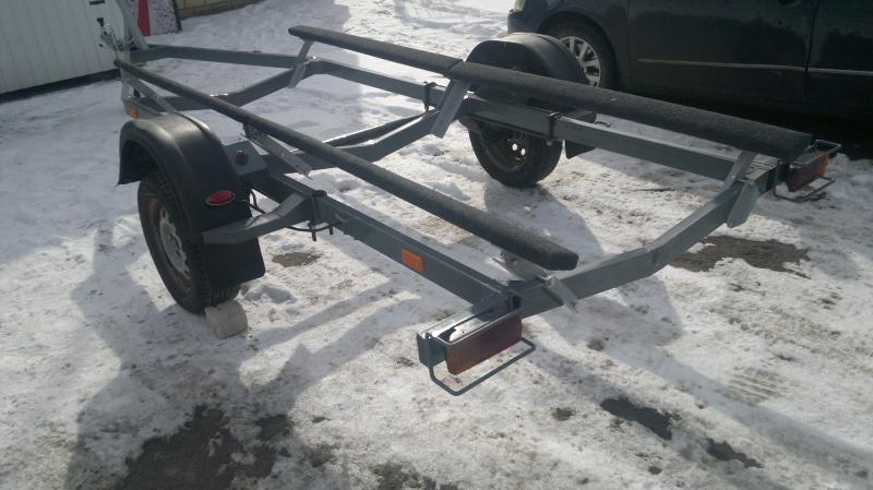

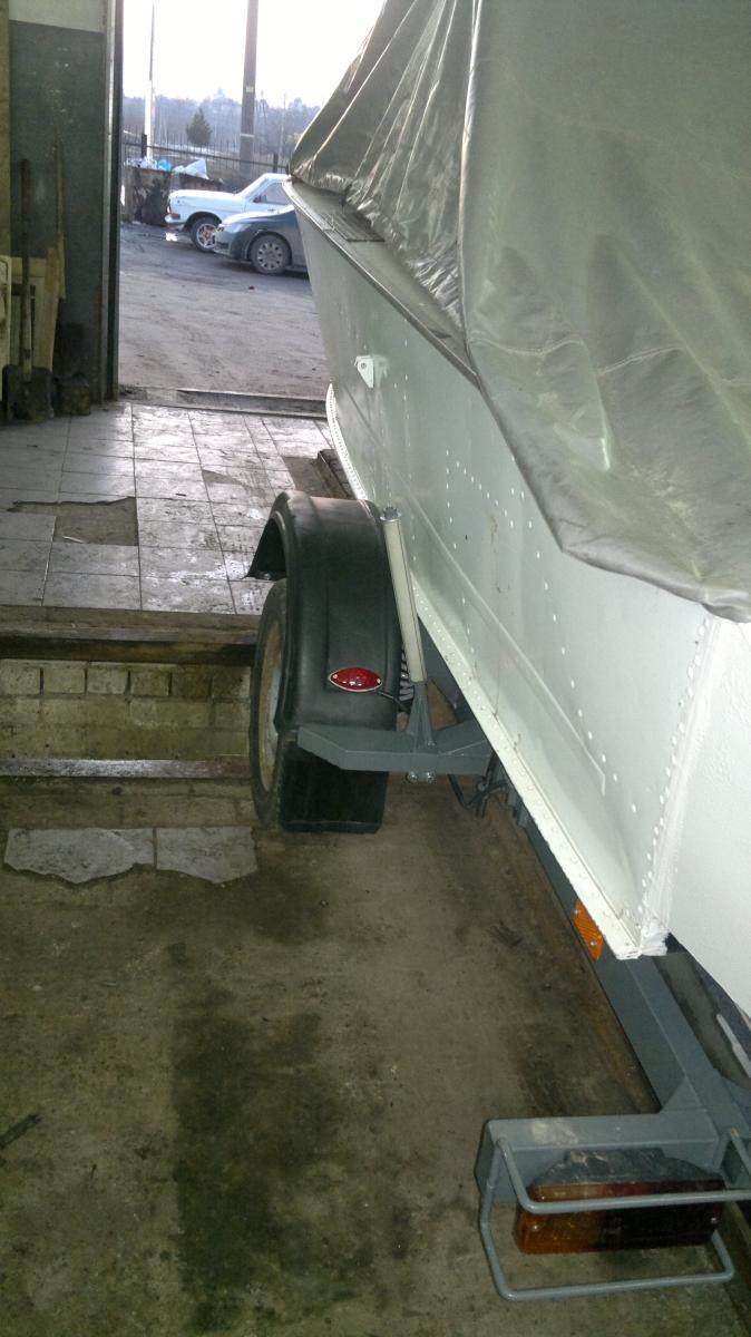

Боковые направляющие лодки. Сделали небольшие, так как глубже крыла обычно прицеп не загоняем, роликов на направляющих пока нет но будут. Сзади делать не стали, потому что лодку заводить за них слишком далеко. Направляющие сьемные, на всякий случай.
1 354
Ролики подкилевые тоже регулируемые, дырки на крепеже пока просверлены под прогрес, поставим другую лодку просверлим под неё по факту. Я писал раньше что надо выставлять ролики так чтобы лодка ложилась на ложементы в конце подьема. Вот так это выглядит.

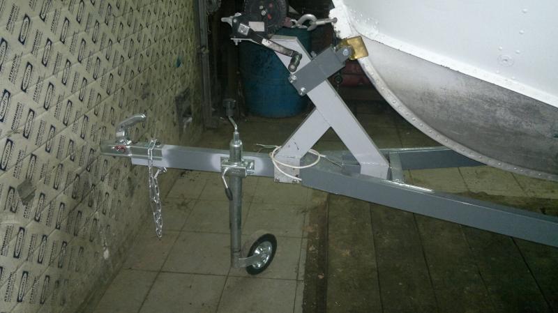

Я бы еще рогатку на носовой упор сделал бы,что б нос на ролик носовой не ловить. Себе поставлю,когда ветер начинается нос в сторону уводит. Дел то,два куска полосы или арматуру и шланг натянуть сверху. Я на прицеп под свой старый катер ставил,очень удобно.
1 354
Рогатку ниже носового упора? Может и сделаем, в планах еще съемный упор под мотор, но это допопции. Задача была сделать прицеп похожим на заводской, только лучше, задача выполнена. А теперь можно пробовать и усовершенствовать под себя.

Как раз где то на уровне упора,ну или ниже,не знаю как как у тебя лодка залезает на прицеп,я то глубоко загоняю.
1 354
Залезает как на фото, до упора.

"Птичку " ( такую , как на носовом упоре ) ещё бы поставить пол самый нос , ну где-то в 20 см от форштевня . На одних ложементах лодка всё равно будет качаться и тереть себе форштевень об птичку на упоре .
Сумбурно выразился , фотки или другого кина у меня всё равно нету ...
Вот здесь видно как нос ложится в эту "птичку" на раме ( 1 мин54 сек), перед тем как упрётся в носовую " птичку" .
https://youtu.be/51tETZvCtEc
1 354
Так ты нос не крепишь, оставляешь на лебедке, а у нас стяжкой к носовому упору прикручивается. Его пока нет, но будет, с ним нос к переднему упору прикручен намертво, поставлю сфоткаю.

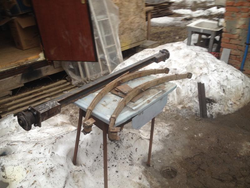

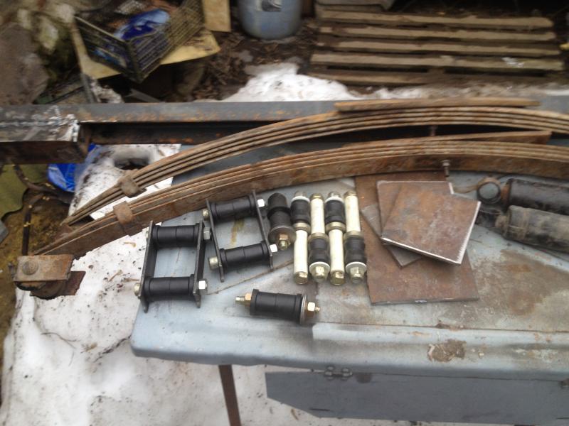

Фух начал колхозить прицеп зафигарил сегодня балку и прикупил разных хоряшек
Как ступицы выставили соосно с балкой ?????
Рессоры от чего ? Москвич вроде , судя по сайленблокам ???

сергей ремизов
24.02.2014
915
112
Прогресс2
вихрь 30. Нептун 25
К балке приварены крепления от 9 балки к ним прикручивал лист 25*25 10 мм и ловил мулиметры а рессоры от их ода оставил по 4 листа не хватит добавлю
16 496
1 266
У меня по пять листов , кидаешь на прицеп 350 кг и рессоры уже по раме прицепа стучат . 400 кг -- и рессоры уже прямые , серьги полностью складываются . 500кг - рессоры ваще шевелиться перестают даже на кочках ..
