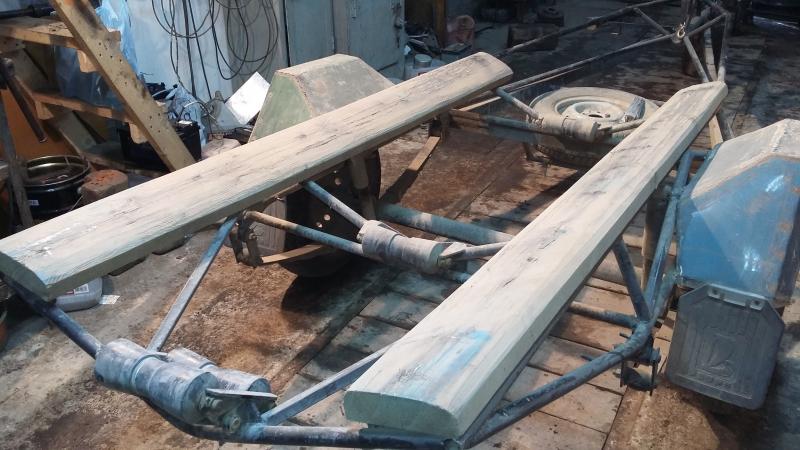

Смотря какой тип корпуса, у меня Днепр, мой не докатят. Подъемные ролики очень сильно помогают, и очень удобны именно дома в ограде. На водоеме они без надобности, но вот была идея и возможность, я сделал. Как то так ...

Очень хорошо помогают подкилевые ролики

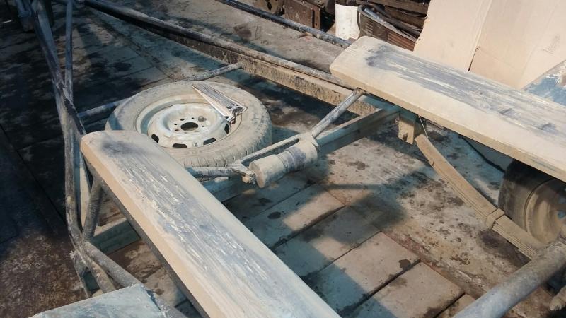

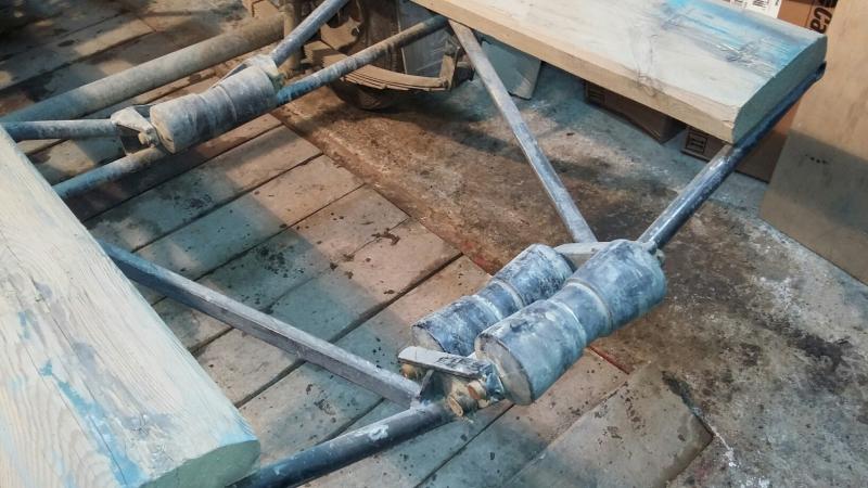

Появилась возможность добавить фото подкилевых роликов,может кому будет интересно,как вариант.Последняя поездка осенью была экстримальная,на фото заметно.

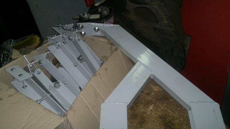

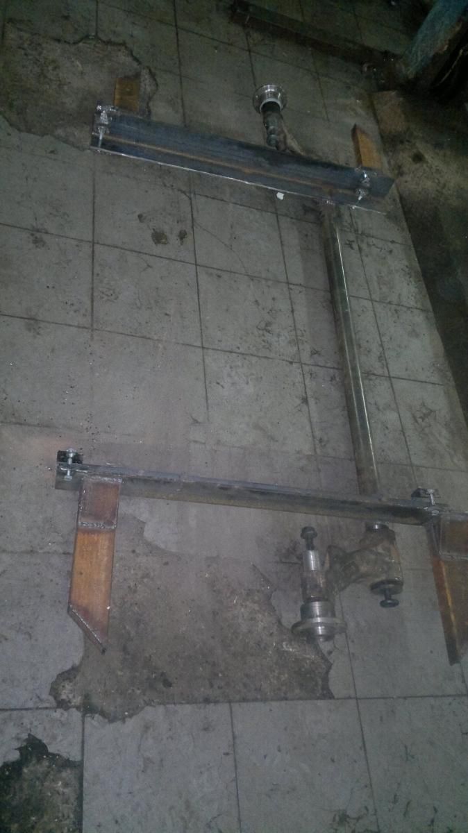

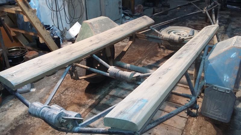

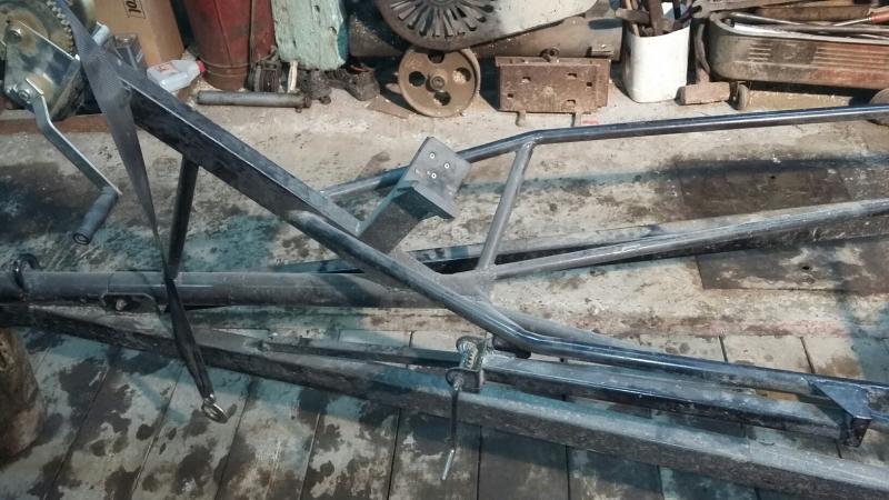

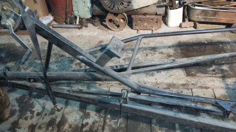

Начал прицеп разбирать и таскать понемногу на покраску. Порошек у нас стоит не дорого, вот за это взяли 600 р. с учетом того что не чего ни покупаешь и ни чего ни делаешь, отдал-забрал, считаю очень дешево.
1 354
Подвески у всех прицепов черные, я тоже хочу черную, но подрамник черный не хочу. Подрамник и подвеска у меня одна и та же деталь, порошком в два цвета красить еще не научились. что делать.

В цвет прицепа. Светлую подвеску, ну если раздражать будет, пыльнешь из баллончика антигравием

Забить и не извращаться . Сам же говорил , надо чтоб не отличалось от заводского .
1 354
У заводского черная. Все таки попробую поизвращаться.

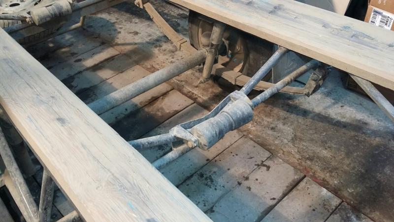

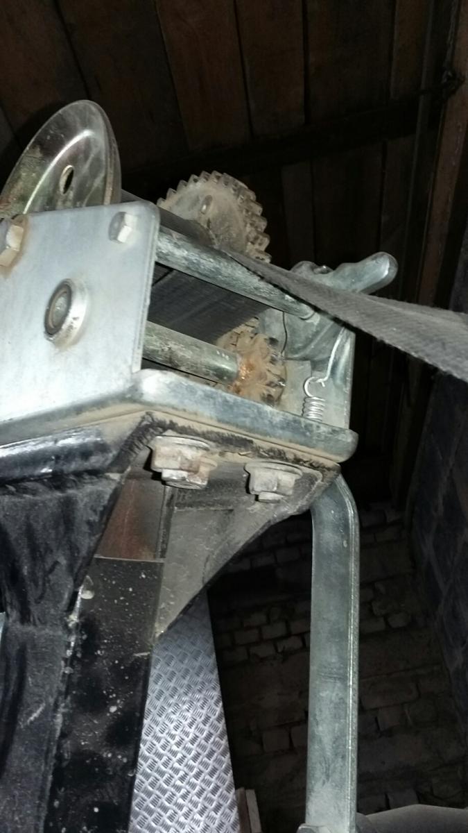

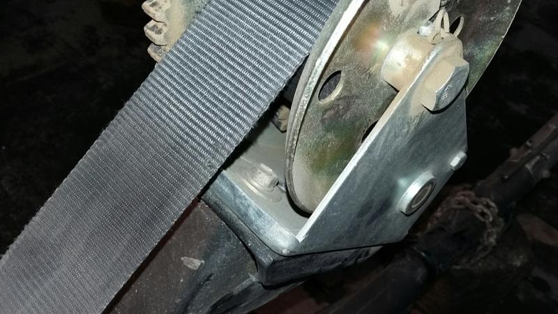

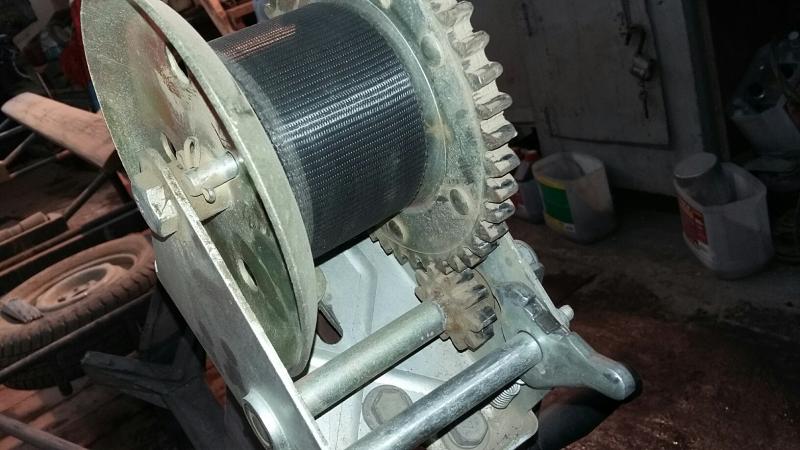

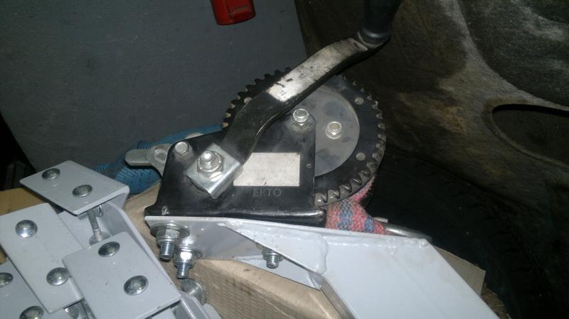

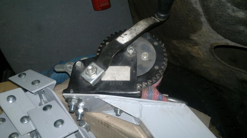

У меня была балка белая.От машины летят камни,как метеориты,из кратеров полезла ржа.Через пару сезонов выглядела плачевно.А вот по поводу крепления лебёдки,не помню писал или нет.Первый вариант я сделал точно также,только профиль я взял 40*40.Ещё без лодки попробовал натянуть лебеду.Профиль выдержал,а вот пластина сразу же загнулась,ещё и лебёдку,болтом,что под усилами погнул. Вот как то так.Теперь профиль 60*40 и приварил всё по другому,На фото наверно будет видно.Там же видно как зубья переделал.Защиту ремня от зубов нынче сделаю,а так же ещё будет тросик,от маятника,там уже сделан рычаг,до домкрата.В конце подьёма лодки, трос потянет маятник и лодка подымется над ложементами.А то даже на фото видно как сантимов 30-40 лодка по дереву едет.

Тоже не чего не понял. У меня лебедка не поддельная, ни в каких случаях ни гнется. Крепление лебедки у тебя какое то не понятное, зачем то из профиля кусок вырезан.

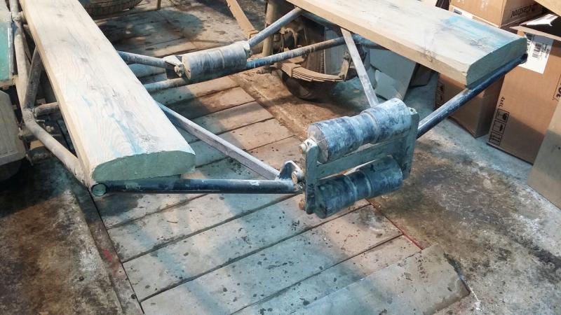

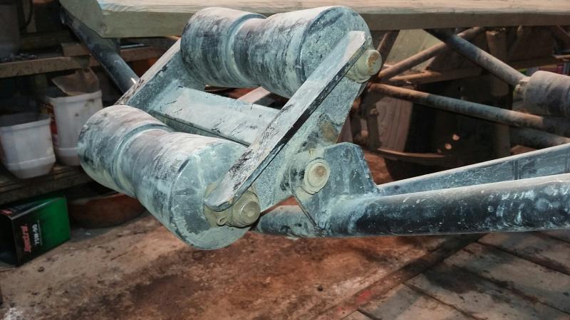

Попробую помедленнее. Ну вот на видео,где я спускаю лодку,хорошо видно... лодка уже поднята а с ложементов она не хочет сьезжать.Хотя ролики в 2 сантимах от киля.Идея такая.Задние ролики с помощью маятника можно заставить приподнять лодку над ложементами... и как мне кажется лодка сама скатится.Для этого пришлось усложнить маятник,немножко совсем и заднюю поперечину усилить продольными тягами.Жаль на фото не видно внутренностей маятника.Так вот там над осью маятника вварен уголок 35*75,широкую сторону как раз и не видно.Внизу под роликами он достаточно выступает...вот за него и будет прицеплен тросик.Потянул за него,передний ролик маятника приподнял лодочку.Усилие конечно не хилое,но у меня ведь домкрат на прицепе есть и очень удачно стоит.Осталось тока длину троса вычислить.

Она и не съедет , там бешеная сила трения между лодкой и ложементами , тем более спуск же на сухую происходит . Но и подъём мокрой лодки не на много легче .
Поэтому и городят ролики и ролики эти должны приподнимать корму хотя бы на сантиметр от ложементов . Тогда лодка сама спрыгнет в воду , только нос ей чуть приподними .
Мне кажется очень сложную систему вы затеяли с тросом и домкратом . Проще болтом ролик приподнять , ещё до закатывания лодки в воду и всё пойдёт как по маслу .
Силы трения там не хилые присутствуют . Мне было невтерпёж на рыбалку сорваться , я и погнал ваще без роликов .
Ну это была ещё та рыбалка ........ Воды пол колеса всего , а лодку каждую ночь надо было вытягивать на прицеп , иначе в том месте, ни лодки ни мотора на утро не найдёшь .
Как и у вас самосвал , я так же отцеплял прицеп от шара , задирал дышло вверх и тащил лодку лебёдкой , чтоб снизить трение о ложементы , мочил их водой ...
Да ну на ........Ваще ни о чём .
Фери флакон на ложементы вылил - ваще ни о чём ...
Полторашки водой наполнил и вместо катков между лодкой и ложементами их использовал . И это ,по сути , с самосвалом кое как сработало . Но полтарах хватало только на один подъём ... они взрывались на фиг .
Первое , что я сделал по приезду - это колёсики на болтах - домкратах .
Теперь и спуск и подъём - играючи .

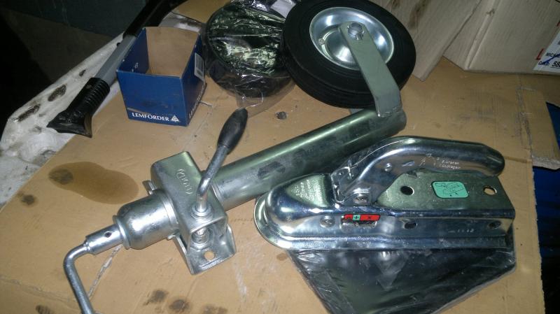

Вот купил сегодня.
