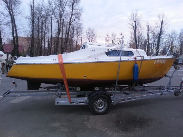

Вот это не знаю. Алко. С виду новая. Брал за 12000. Ширина 198 см. У меня где то 150 была. Брал,что бы лодка встала как можно ниже. Киль сантиметров 15 до земли не достает! Если бы не киль,еще ниде сидел бы корпус.

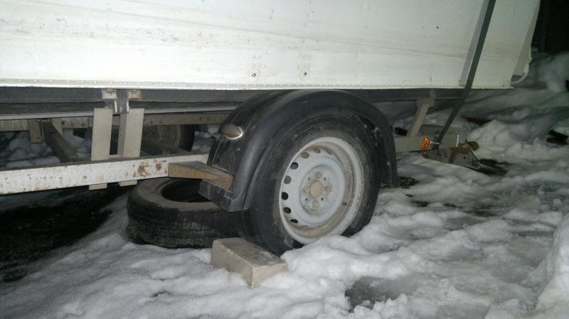

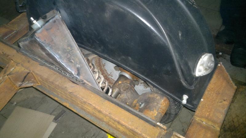

1 354

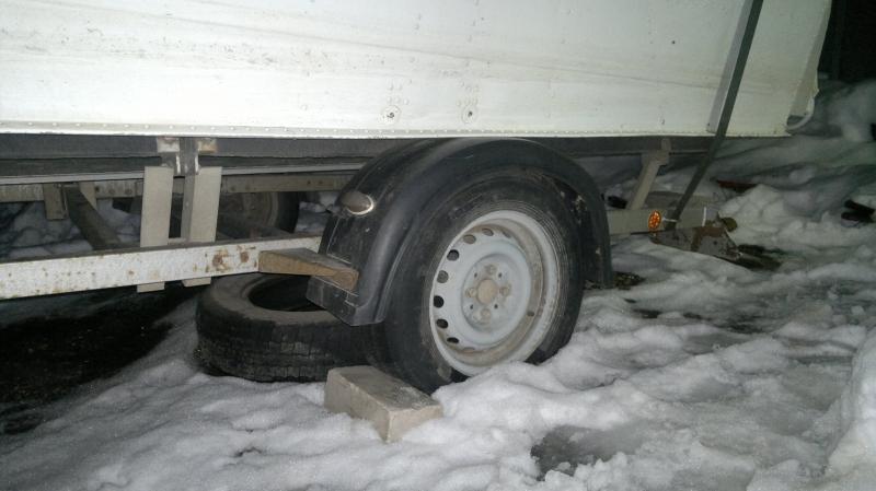

Вот фото умершего резиножгута, прицеп наш.
1 354

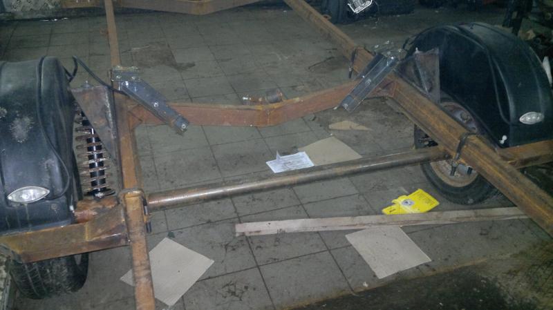

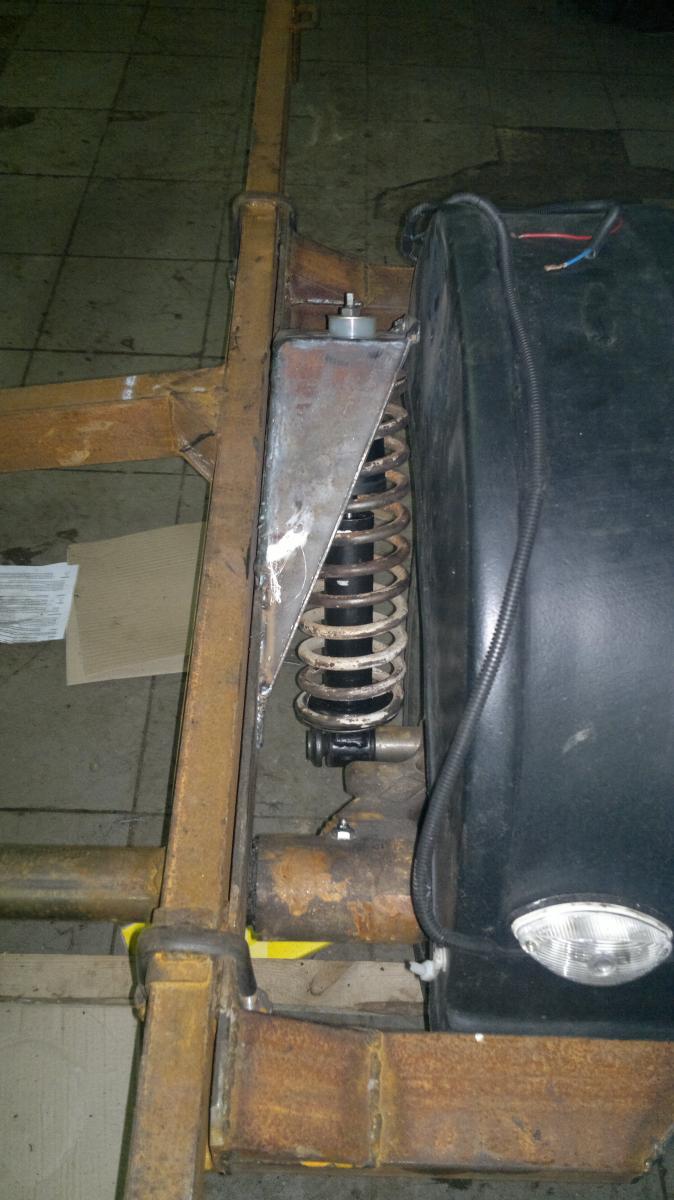

Алексей укосины крыльев на фабричных не делают. Я себе очень мощные сделал, не только потому что защита хорошая но и подножка отличная. И рога тоже будут. Делал специально независимую подвеску,чтоб увеличить дорожный просвет, очень часто задеваем прицепом, а иногда не можем проехать, потому что прицеп вывешивается. Просвет выше хотели сделать, а чтоб лодка выше поднималась не хотели, вот по этому и мудрим.
Денис тебе только кажется сложность. Ты посмотри сколько ты всего сделал и поставил, а я всего лишь приварил ось рычагов, одел на неё рычаги, приделал к рычагам амортизатор на который крепиться пружина. Конструкция не стандартная, поэтому страшная. А то что я захотел сделать подвеску на отдельном подрамнике, то это моя прихоть, хочу чтоб прицеп был универсальный и можно развесовку под любую лодку выставлять (это на будущее). Конструкция конечно усложняется, но и практичность увеличивается.

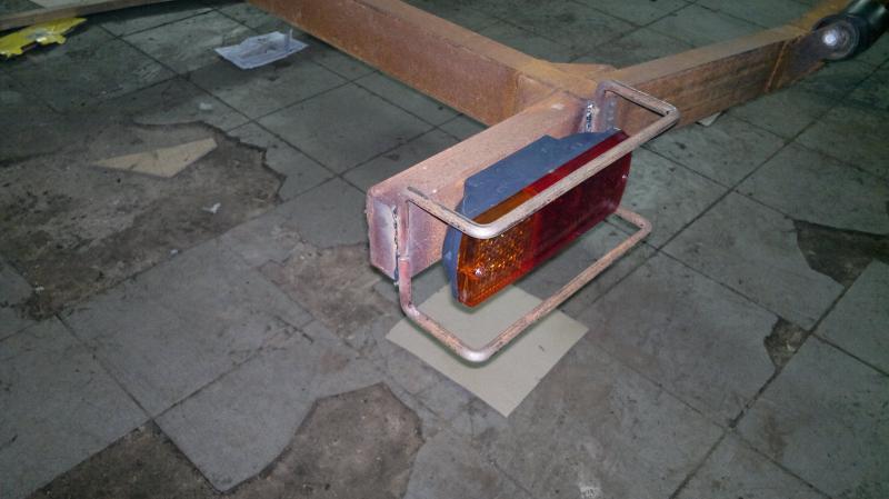

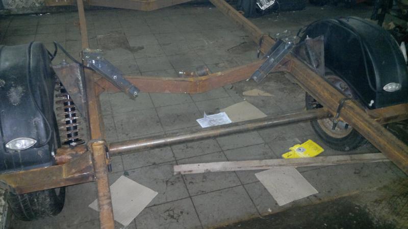

1 354

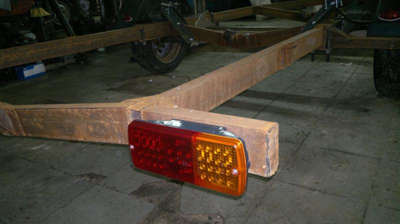

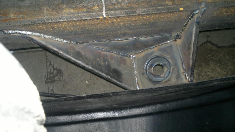

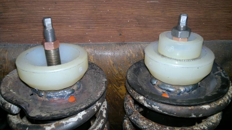

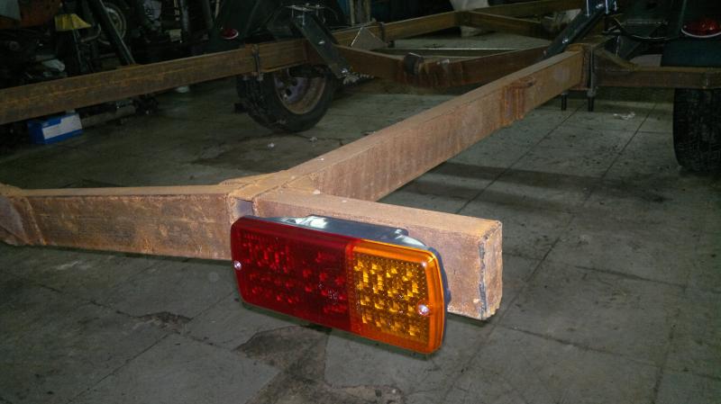

Еще пара выходных и весна. надо поторапливаться. верхние опоры стоек это подушки двигателя УАЗ. задние фонари решил поставить простые, как на заводском стояли, только светодиодные.
1 354

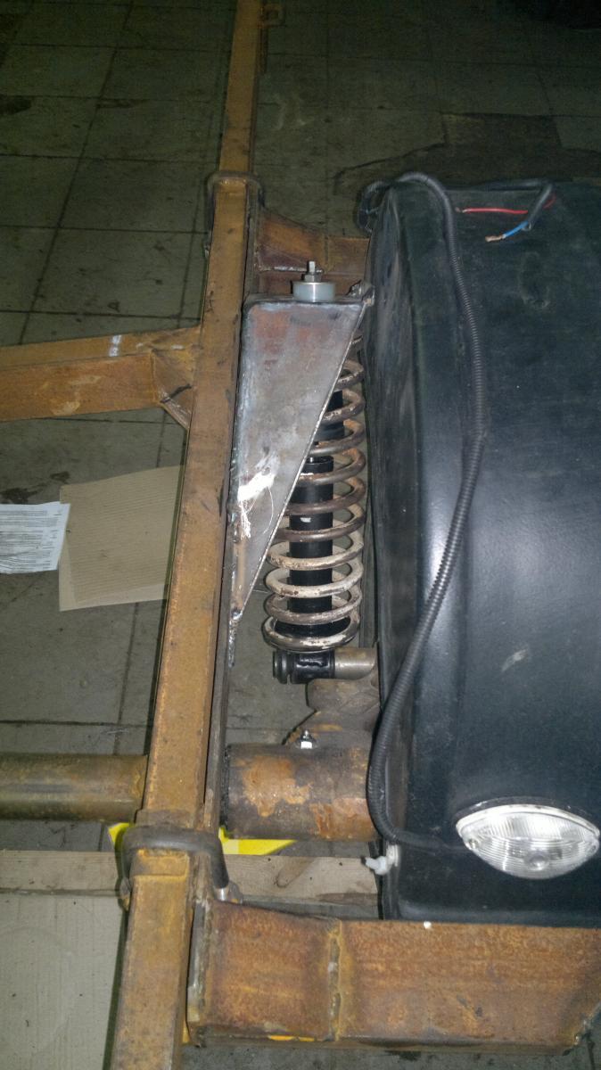

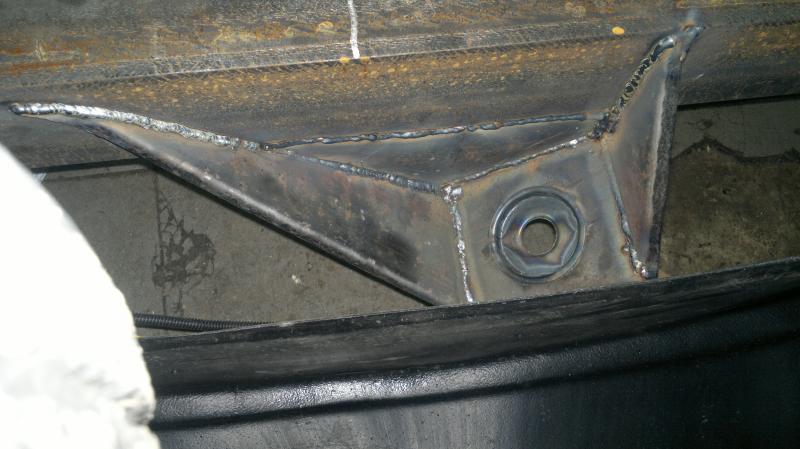

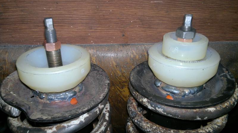

Кронштейн стоек, сварен на подрамнике, метал 3мм. Установили стойки, пружины оказались слабоваты, проверяли колиброванными грузами- 3 по 100 кг.на колесо, Мы в общем и не мечтали с пружинами сразу попасть, да и сейчас не будем подбирать, потом на готовом прицепе с установленной лодкой.

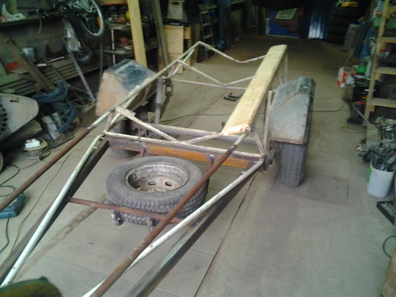

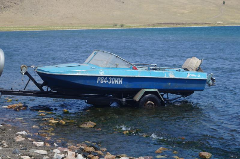

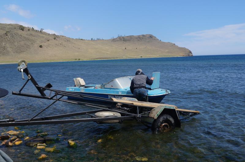

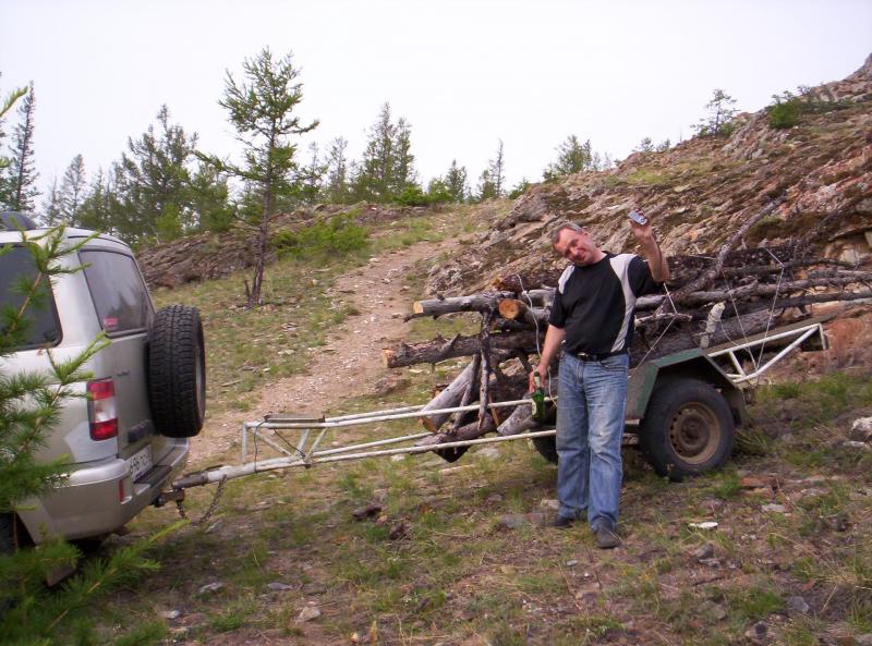

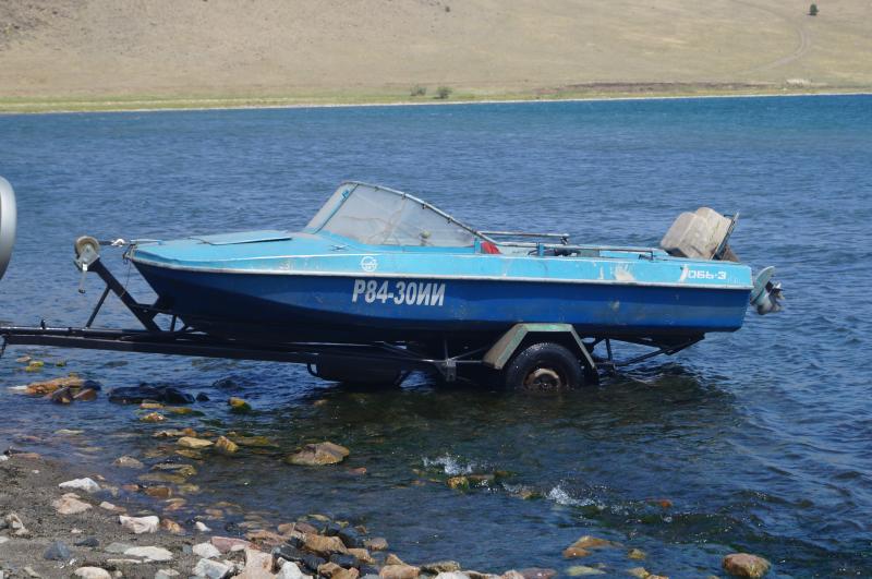

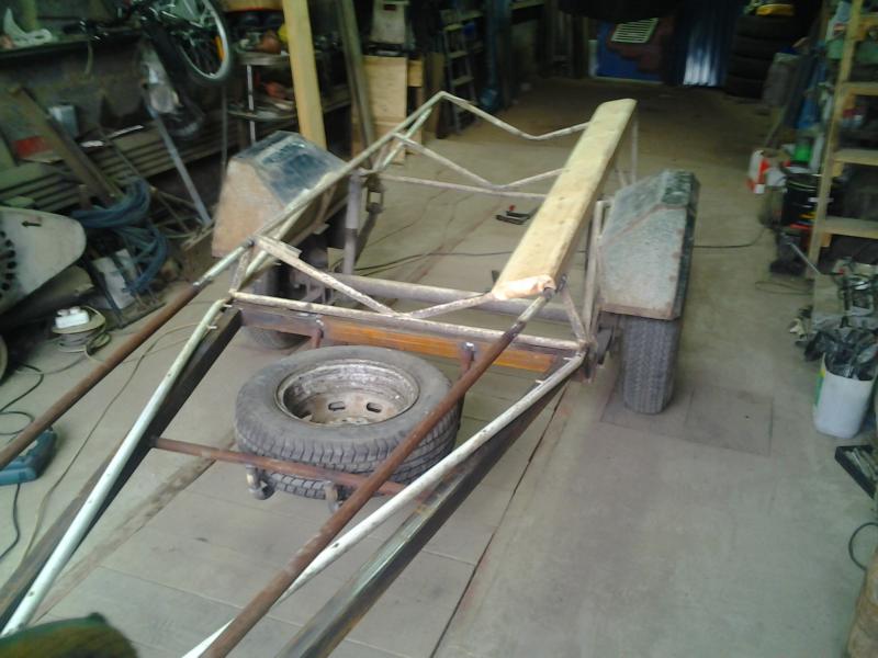

Здравствуйте, и наверное простите если что не так.Тоже в далёком 1996 году мастерил прицеп.Лодка Обь3 и естественно телега под неё.Подумал,а почему не показать.Фоток не много,ну что есть.
Любопытная конструкция...
Levigor 59
23.01.2016
15
Обь 3
Вихрь 30 HANGKAI 4лс
Да,на самом деле,проще некуда.Прицеп делал под Ниву,кроме водопроводных труб в то время других не было.Получился лёгким.устойчивым.Иногда в лодку загружал поклажи не в меру,всё выдержал, и лодка тоже.У Нивы легко открывался багажник,угол с прицепом можно было сложить градусов 70.Проблемы возникли с приобретением Патриота.В первой же поездке раздавил левое крыло с фонарём, а потом правое и снова левое.Дверь заднюю было не открыть.Хотелось таскать с установленным мотором.Короче говоря в 14 году был без жалости порезан, и как сейчас любят говорить,подвержен рейстайлингу! Забыл добавить, подвеска а ля Москвич... самая надёжная, ни разу не подвела.
Ну так оно и есть москвичёвская подвеска с прицепом очень удачно сочетается , У меня хоз прицеп на ней . Только ещё по два листа подкладывал на каждую рессору .
Смотрю у вас место под запаску .... А как достать колесо если лодка на прицепе ? Себе примерно также сейчас делаю , но только эта хрень стоять будет у задних фонарей и откидываться вниз , как у Моск.2141.
Levigor 59
23.01.2016
15
Обь 3
У меня на первом фото видно, домкратиком лодку поднимаешь и вуаля! Я про запаску.Чёрт возьми,как цитаты вставляются?
АААА ну да , я про самосвал не подумал .
