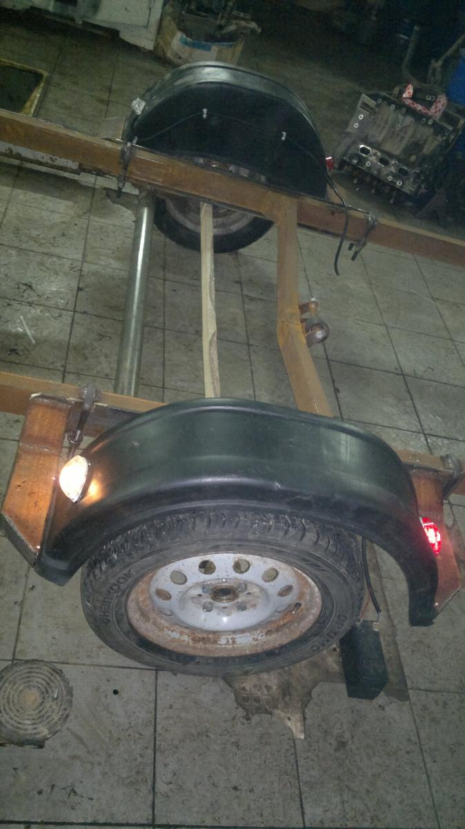

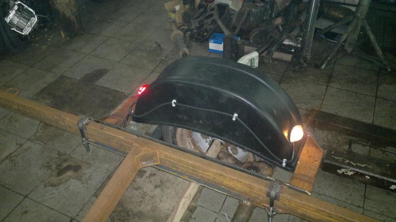

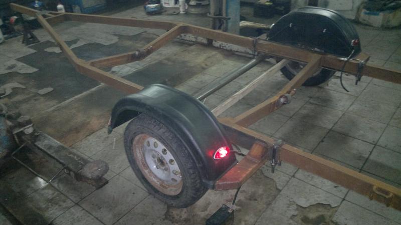

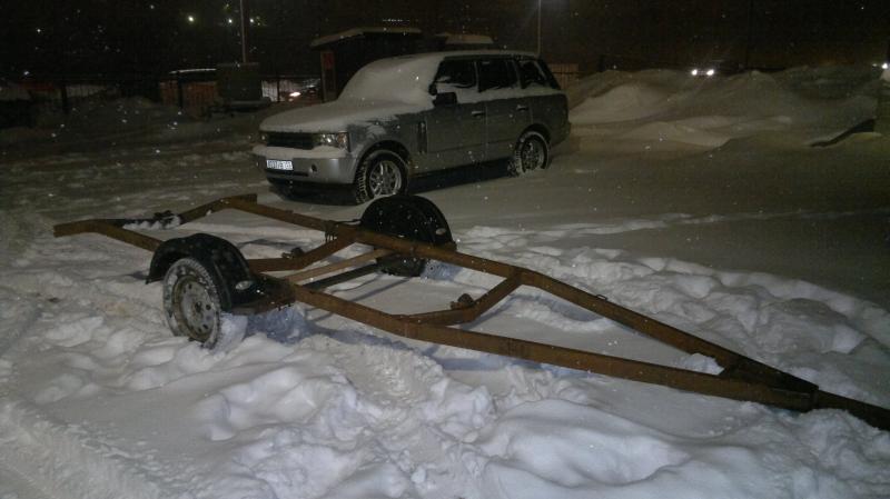

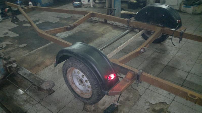

Прицеп под прогрес, с полной загрузкой. Делаю его в полный размер катера, фонари будут за кормой, дальше них только мотор. У нас прицеп слабый, до 300 кг (конечно усилинный) со жгутовой подвеской и она уже просела, а веса набегает 500 кг. минимум. Некоторые ролики могут оказаться лишними а могут и не оказаться, пусть будут. Средний ролик окажется востребованным когда лодку забираешь загнав прицеп в воду, над задним роликом лодка проплывает а опираться начинает на второй или даже на третий. Сейчас у нас прицеп без роликов, так мы почти весь киль стесали об переднюю перекладину, жалко. Время убегает. Завтра переделаю амортизаторы в стойки и дело пойдет,

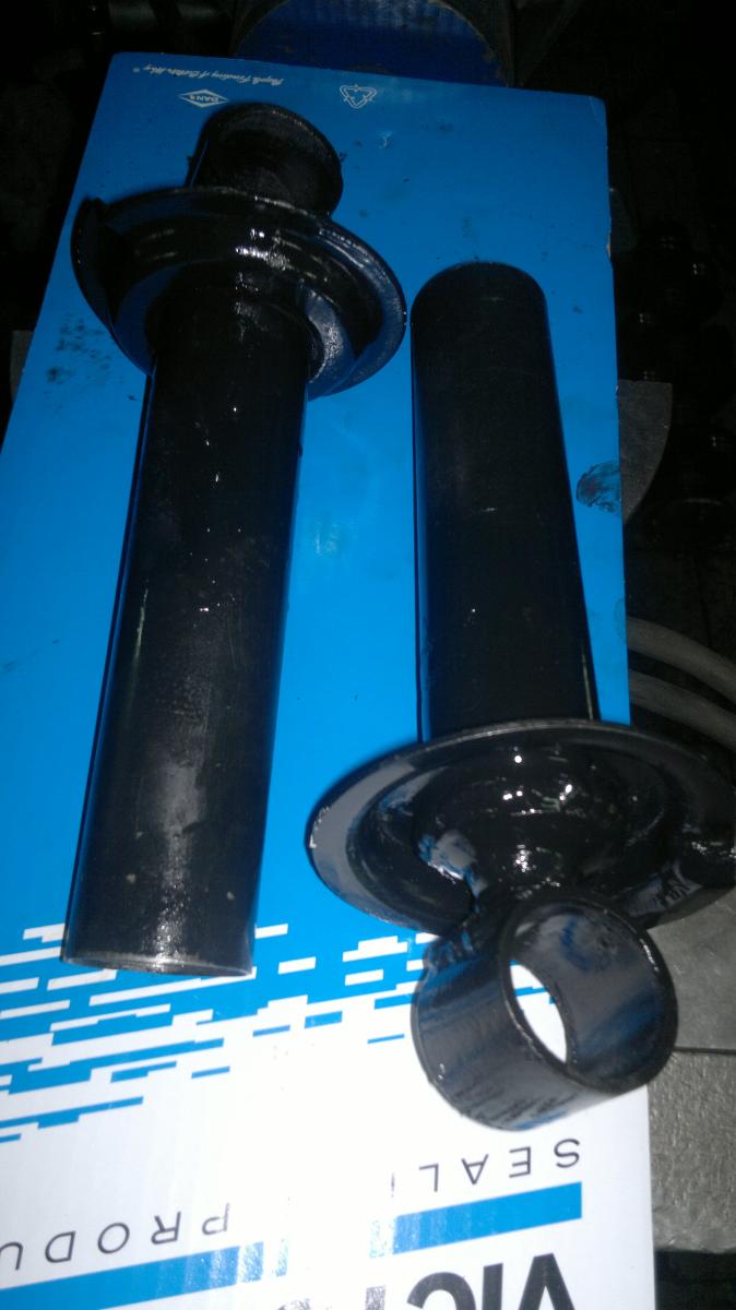

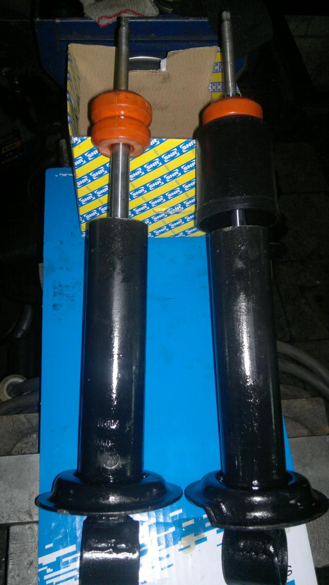

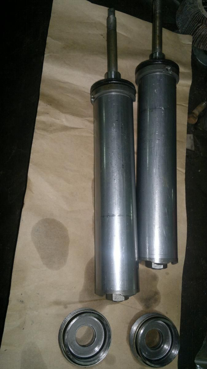

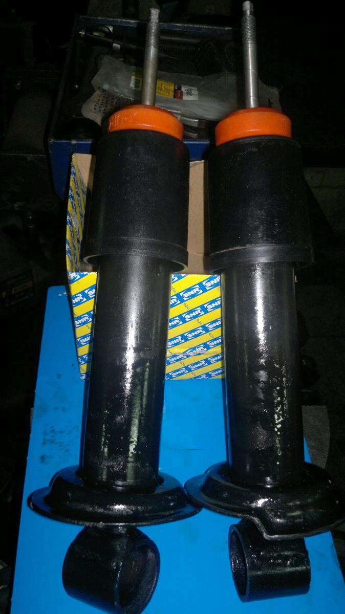

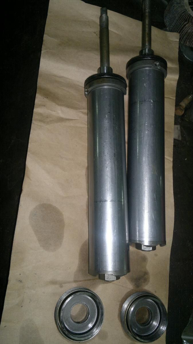

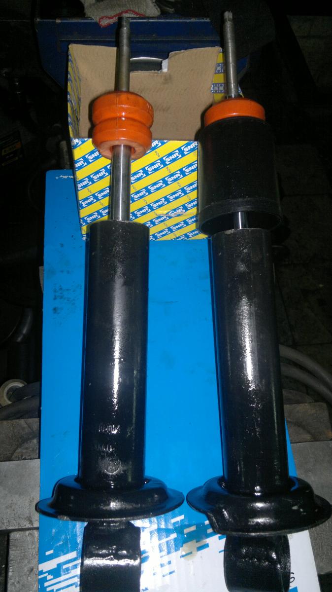

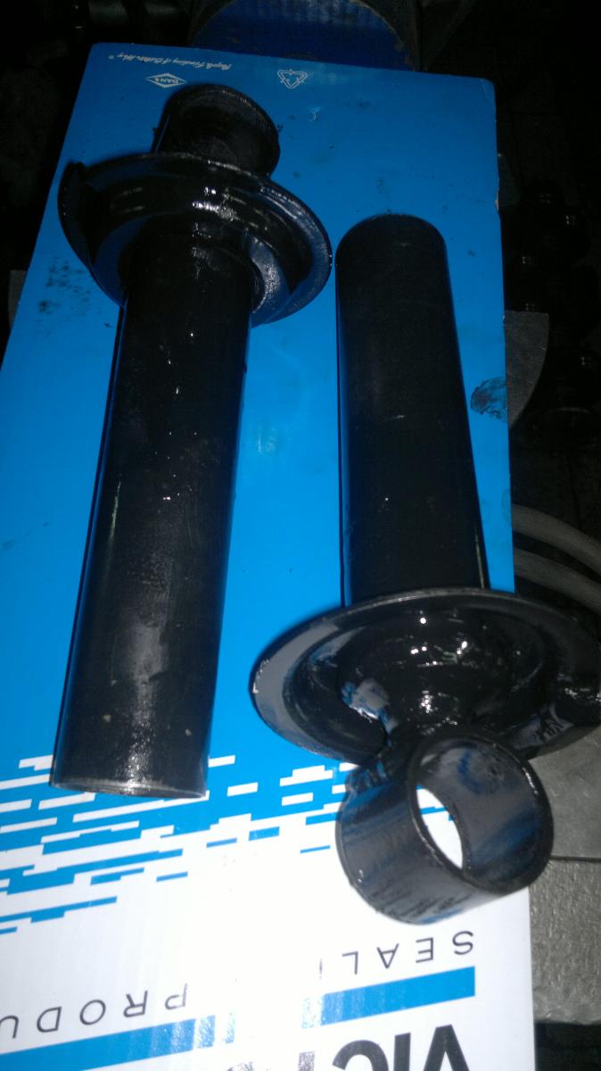

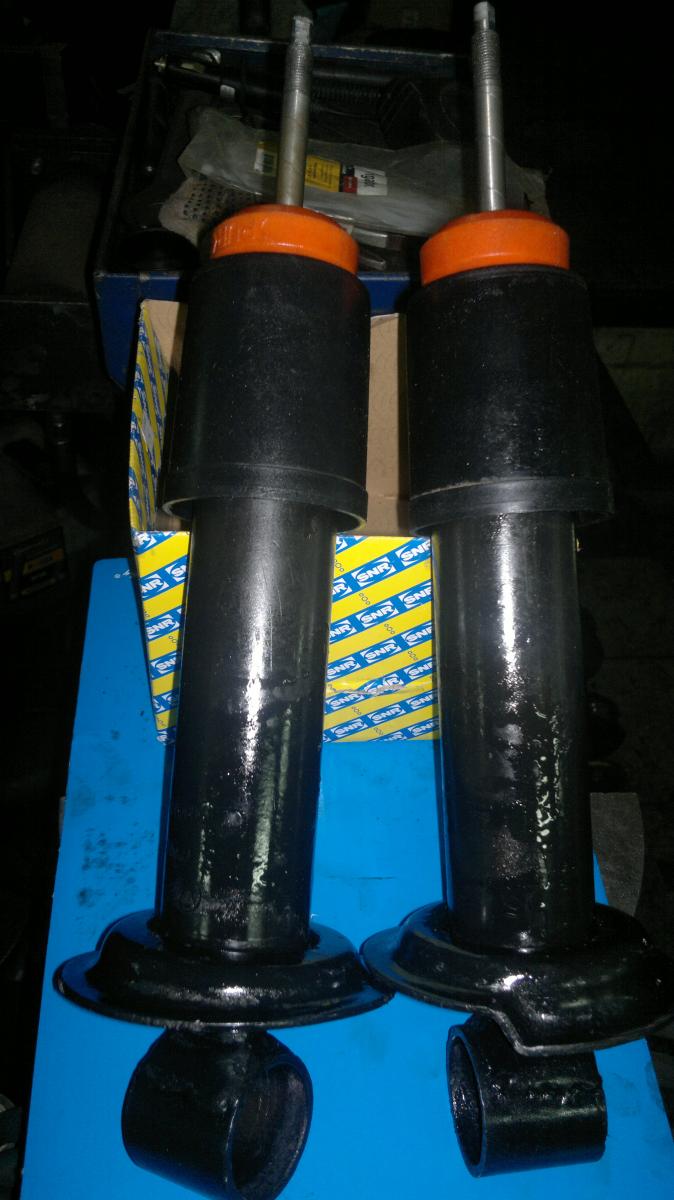

Переделал амортизаторы 3110 в стойки. Долго ждал сами амортизаторы, нужны были разборные, а их сейчас тяжело найти. Разобрал, приварил опоры пружин и проушины от задних амортизаторов 2108.
1 354

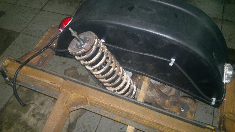

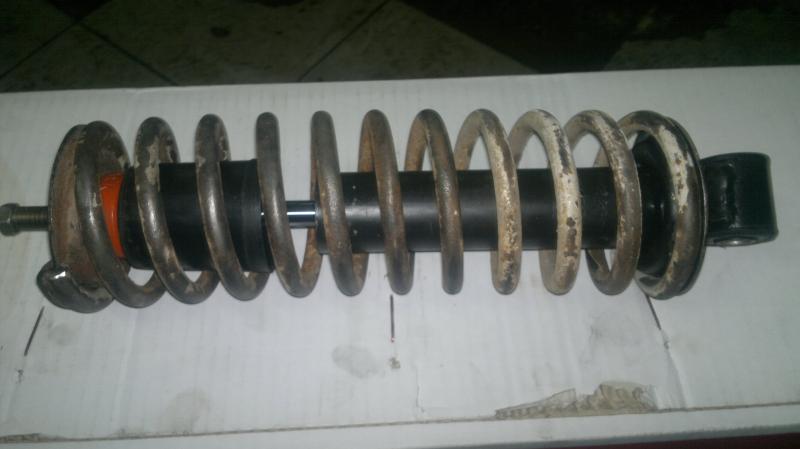

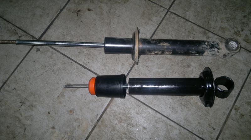

Собрал, поставил отбойники, кожуха. Сверху будет стоять такая же чашка под пружину.
1 354

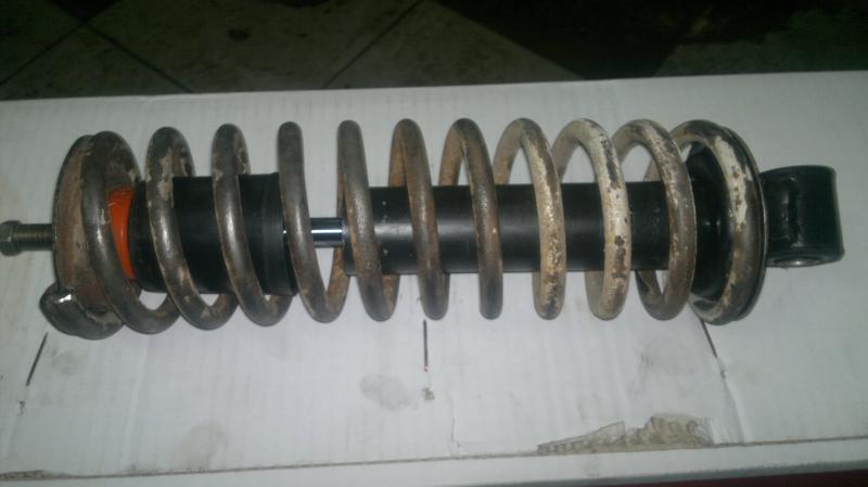

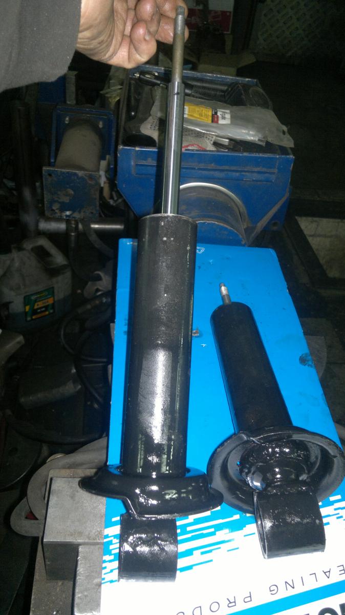

Получились довольно компактные стойки. Для сравнения сфоткал стойку 2108 и свою, разница заметна, хотя пружина остается одна и та же. Ход штока короче, но они будут стоять под наклоном поэтому большой ход не требуется. Так можно делать если прицеп собираешь на балке 2108, торчать выши крыши не будут.
1 354

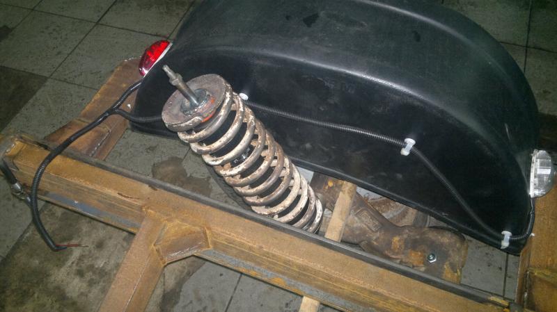

Появилось немного времени. Готовые стойки.

Telenkov сказал(а):
Готовые стойки.
Почему пружины ??? , почему не рессоры ?? Они же ширину прицепа здорово прибавили .
1 354
Да вроде не прибавили. Лодка встает между крыльями, так было задумано, кронштейны амортизаторов будут под днищем лодки. На фото нет кронштейнов и прицеп максимально опущен, поэтому они на фото торчат высоко. Я их делал короткими как раз чтоб они под лодкой стояли.

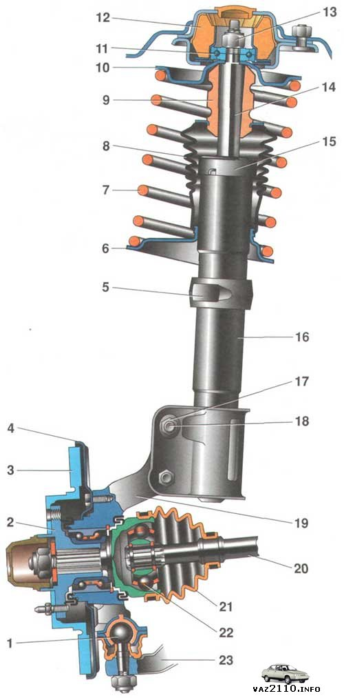

все ничего, но стойки макферсон имеют смещение опоры пружины относительно центра, иначе вектор сил разобьет стойку ибо она работает на излом по определению

Адмирал сказал(а):
Telenkov сказал(а):
Готовые стойки.
Ширину не прибавили а место внутри сожрали! Да,прицеп хороший получился но с подвеской перемудрил!
1 354

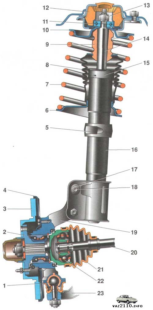

Ты маленько путаешь понятия, многие путают. Стойка это узел состоящий из амортизатора и пружины в сборе, Макферсон это не стойки это подвеска. Сам себе ответь, на заднем амортизаторе ваз 2108 есть боковая нагрузка? А на переднем у 2101, там тоже амортизатор внутри пружины? Подвеска макферсон это та у которой амортизатор является рычагом и без него развалится. В подвеске где амортизатор можно спокойно убрать и с геометрией подвески не чего случится, амортизатор не работает на излом и ставить его можно как ты считаешь нужным, и пружину тоже. Да забыл добавить, пружину делают со смещением чтоб компенсировать (хоть немного) боковую нагрузку, она тупо давит в противоположную сторону.
1 354
А в какой нутри место сожрал? Стойка стоит сбоку от рамы под лодкой. Подвеску наоборот упростил и облегчил, если приглядеться там просто рессора пружиной заменена. Получается не стандартно но очень просто. Наверно проще сделать и сфоткать, чем не понятно объяснять.

Если верх стойки будет к раме крепится,то согласен.а если торчать как на фото,то сильно заужено. Я балку покупал двухметровую,что бы лодку ниже опустить к раме.

Telenkov сказал(а):
на 2101 два рычага, четыре сайлента, у тебя же рычаг один, разница в приведенной ниже картинке только в отсутствие шаровой и верхнего опорного
