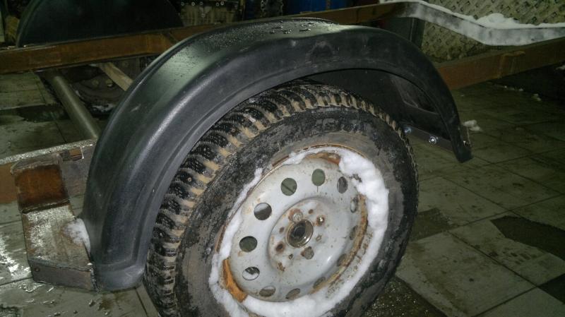

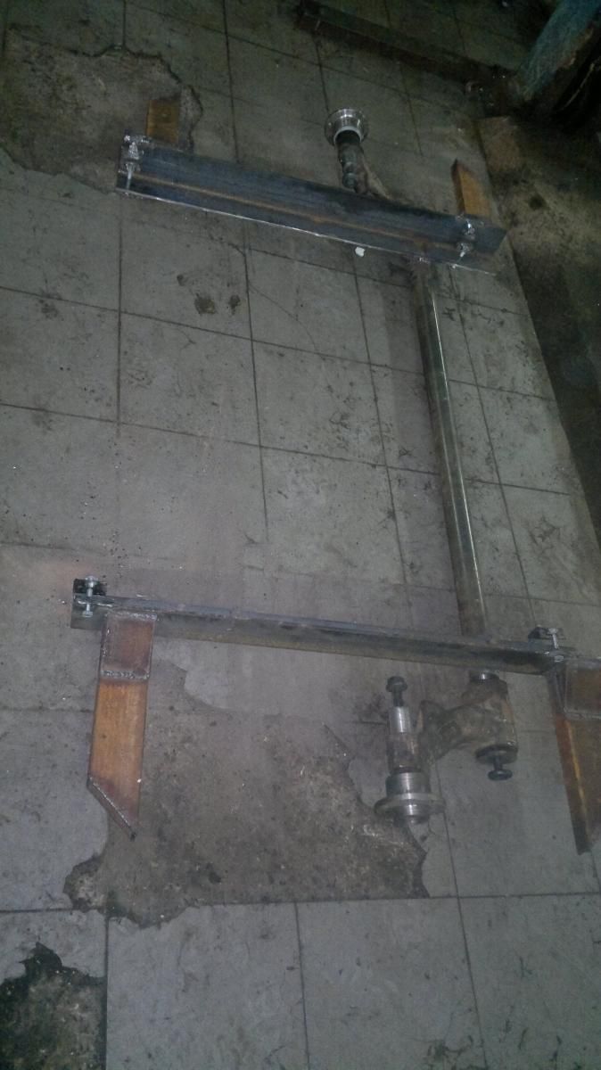

1 354

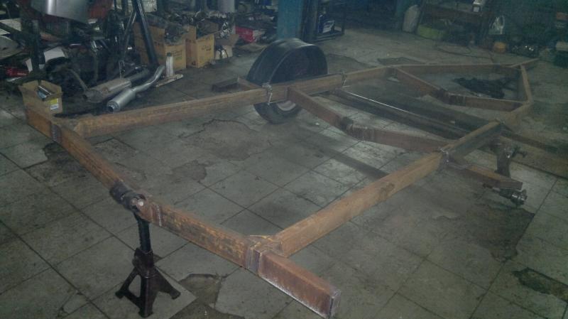

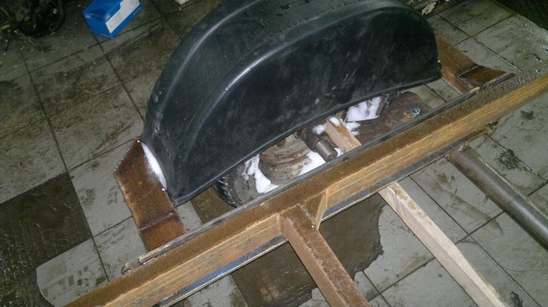

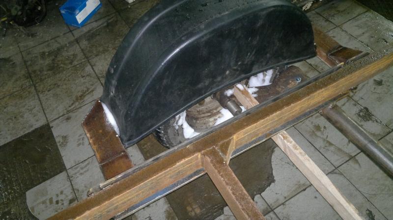

Еще немного поварили, пока время есть. Сегодня телегу подсобрали, кронштейны крыльев сделали широкими и крепкими, чтоб вставать можно было.

Огонь!!! Я наверное также паять буду...я даже чертёжик похожий набросал.

Мне кажется колёса нужно было немного назад сделать...с центром тяжести по торопились малость...

Профтруба 40/60 ?
1 354
Профтруба 40/80. Прицеп делаем универсальный на вырост, подвеску можно закрепить в любом месте рамы. Место крепления подвески будет определяться с установленной в полном снаряжении лодкой, и с дышлом на весах. Высоту дорожного просвета хотим попробовать сделать регулируемой.
А как же уже привареные к раме кронштейны под колёсные арки???

ааа...вон оно что :)

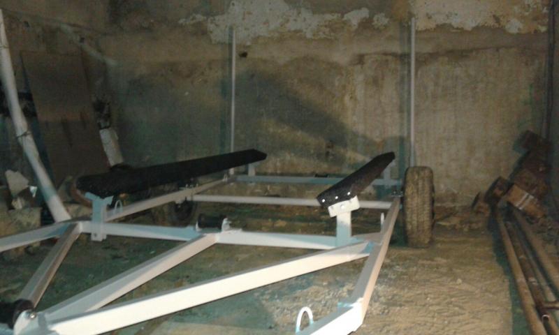

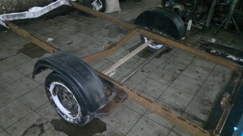

Вот такой прицепчик получился для моей двоечки (Амур-2)

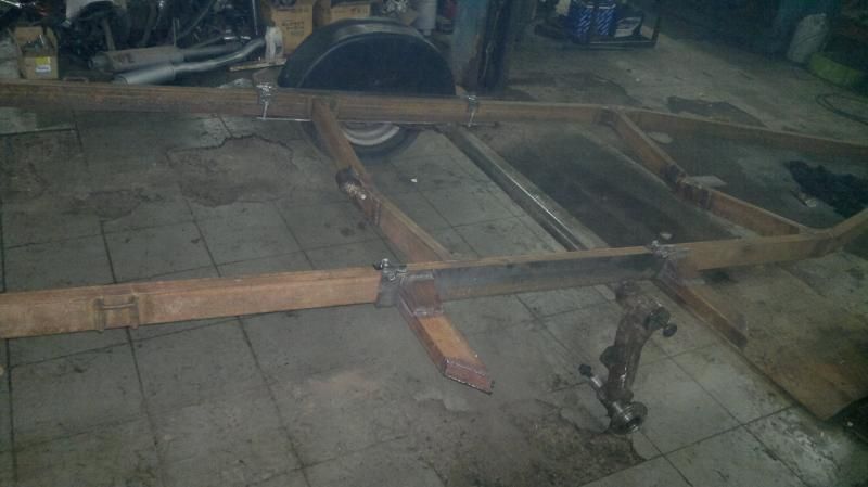

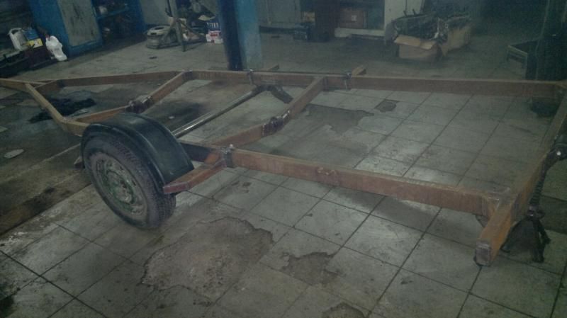

1 354

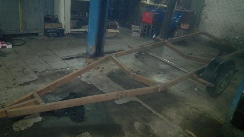

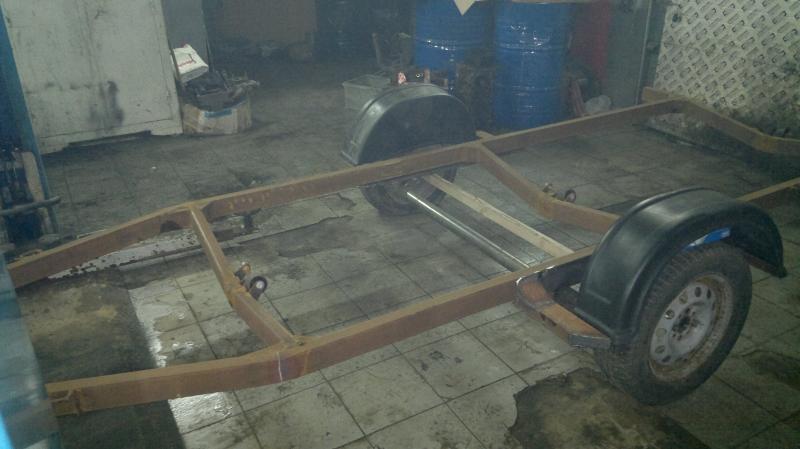

Еще немного поделали прицеп. Поставил втулки в подвеску вместо подшипников, прикрепил рычаги к подрамнику намертво. Поварили немного мелочей, закрепил крылья. Прицеп потихоньку начинает прорисовываться. Праздники выбивают из колеи, не как стойки амортизаторные не начнем делать, подвеска пока на палке стоит.

отличный прицеп!!! хорошо выходит!! Варил Сам?
1 354
Варил сам. Надо стараться, прицеп делается под документы, дпсник не должен самодельщину заметить.
Я ждал посмотреть как это будет в итоге .... не вытерпел ... спрошу сейчас .
Расскажи что это за балка такая ? от чего она ? или же куски от чего ?
И какая подвеска будет .. рессоры , пружины или это балка резиножгутовая уже готовая ? ( по фотам я не смог разглядеть .)
Вопросы не праздные . Вместе с Крымом ( перед самым новым годом ) мне достался и прицеп МСЗА "Д" . Очень меня расстроила и огорчила резиножгутовая подвеска на нём . Я уже где то рассказывал ... в зеркала страшно смотреть , прицеп скачет вместе с Крымом как козёл по всей дороге . Хотел прям сразу этот прицеп в торговую сеть определить .
Поверь , мне есть с чем сравнивать , у меня есть и хоз. прицеп и лодочный прицеп , оба они на рессорах (оба идут за машиной как влитые с любой загрузкой и пустые в том числе , и даже с мёртвыми амортизаторами можно запросто забыть ( на трассе ) что тащишь за собой прицеп ).
Это просто песня , по сравнению с этим дерьмом резиножгутовым .
Короче , решил я выкинуть на х... эту хрень резиножгутовую , и по твоему примеру сделать подвеску регулируемую по длине , ну естественно на рессорах .

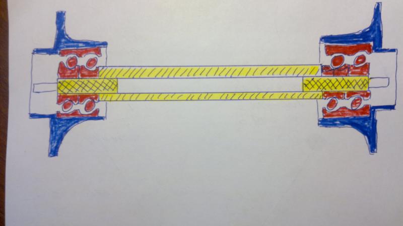

Затуп в следующем .
Как отцентровать ( в смысле соблюсти соосность ) две ступицы Ваз 2108 на трубе - балке ??? Или какие нибудь другие ступицы есть , которые проще Ваз 2108 отцентровать ??
Не хочу заказывать токарям такие сложные и ответственные детали .
1 354
Там рычаги от подвески (торсионной) ситроена, все остальное самодельное. Будут стойки амортизаторные самодельные, из передних амортизаторов газ-3110. Здесь проще показать чем обьяснить, плюс стоек в том что можно менять высоту дорожного просвета прицепа.
Проще 8х ступиц не чего нет. Отцентровать лучше чем старая добрая толстостенная труба ни чего не сможет, Надо просто выточить оси по внутреннему посадочному размеру подшипника, пойти купить трубу с внутренним диаметром как диаметр оси, вставить в трубу на нужную глубину и приварить в заранее просверленные дырки. подшипник при затяжке упирается внутренней обоймой в торец трубы. Да че болтать, сейчас нарисую. Точней и проще навряд ли пролучится. Если не найдется трубы с подходящим диаметром, выточить оси увеличинные на концах, или наоборот.
Это понятно , у меня оба прицепа так сделаны .
А без токарки , можно обойтись ? У соседа обломило сразу обе такие оси на заводском прицепе , в аккурат по срез трубы .( правда это случилось на хоз. прицепе )
Я уже добыл восмёрочные ступицы в сборе ( задние само собой ) .
Буду думать , как их отцентровать .
