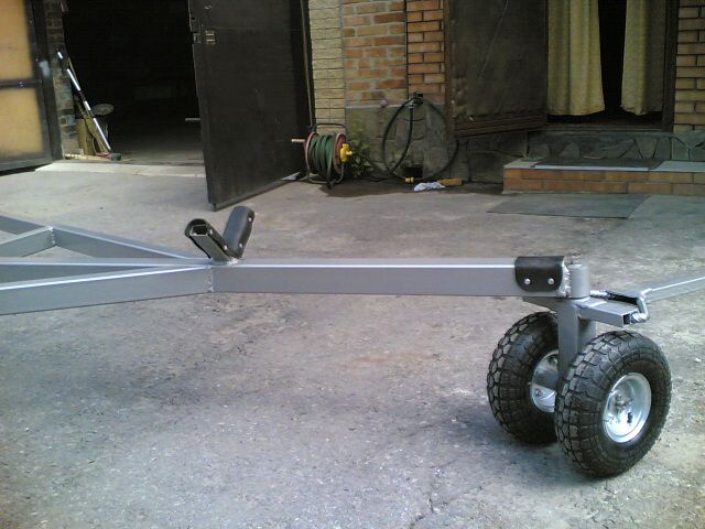

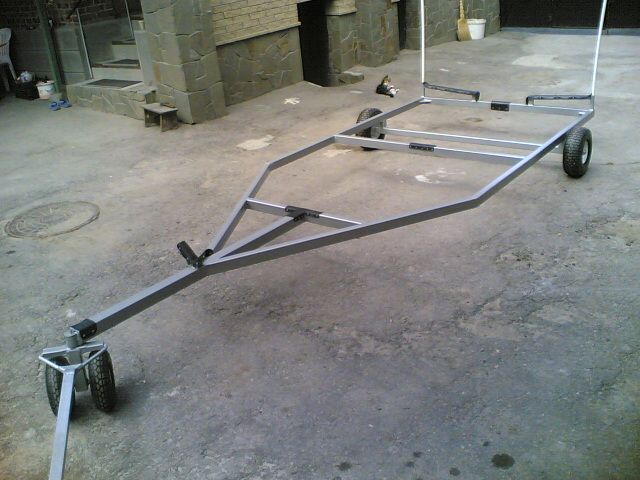

Отлично. Примерно как у меня. Ток под киль угол не делал. Вот надо подумать как дышло укрепить в том месте где сварка.

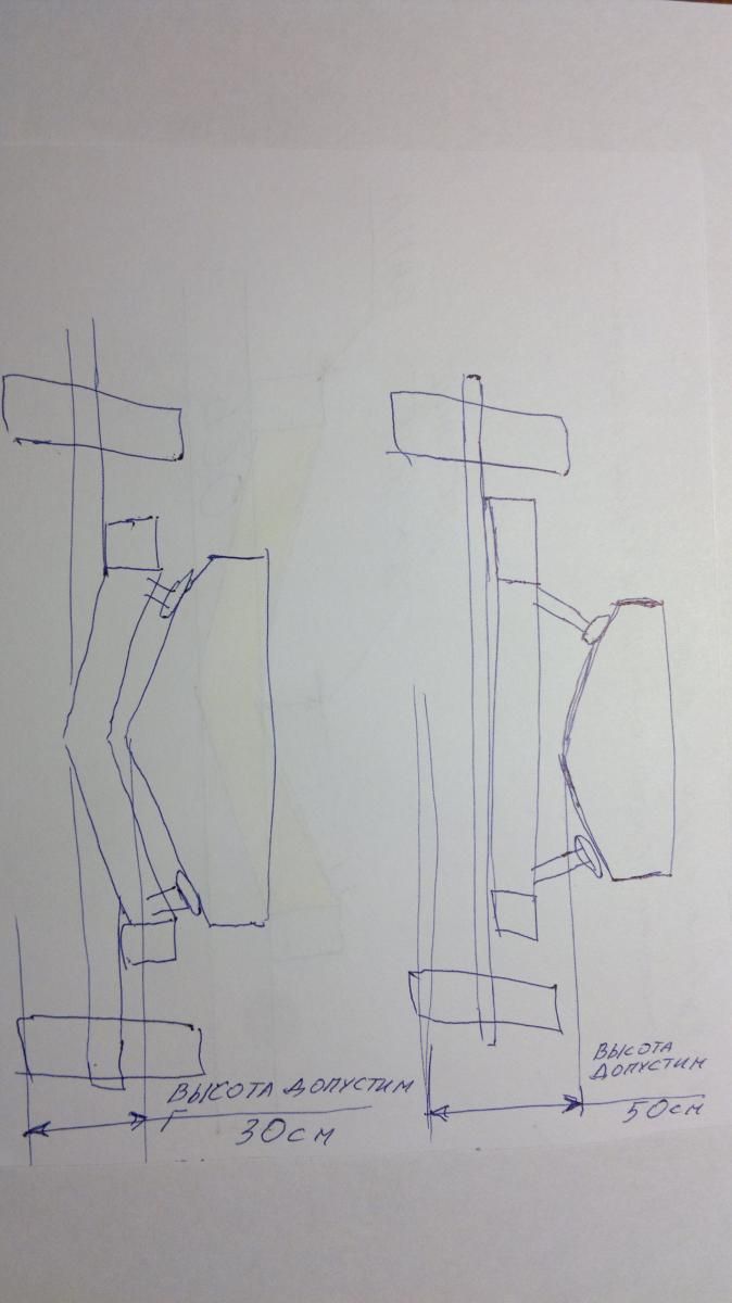

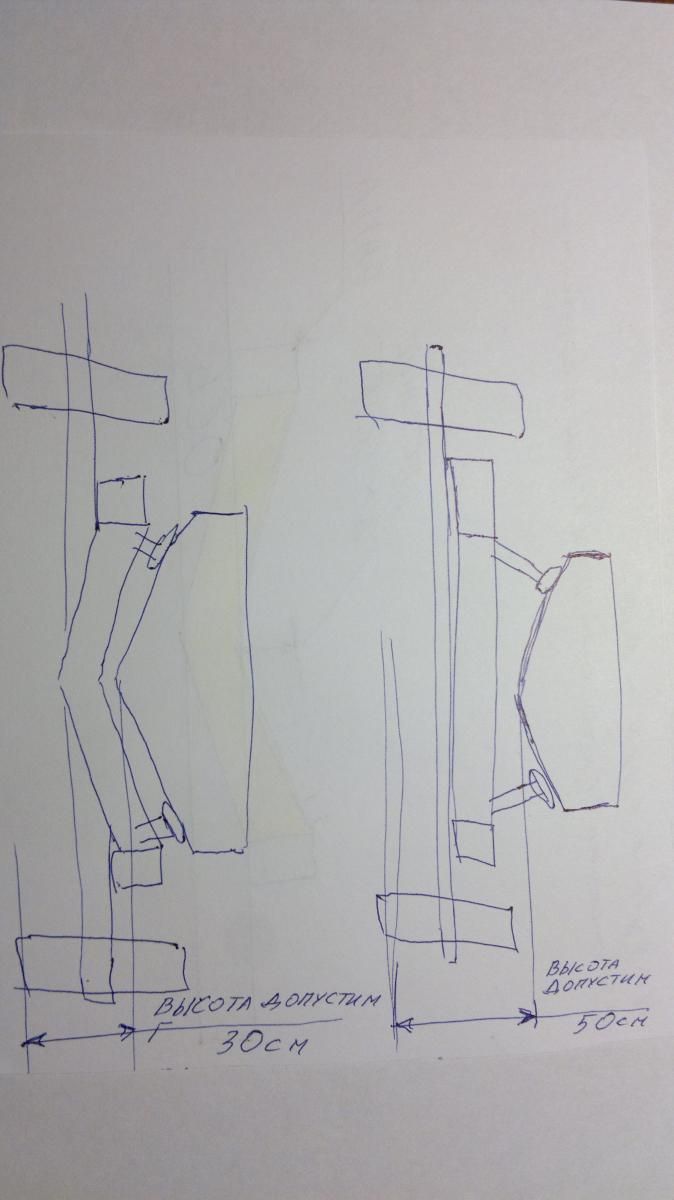

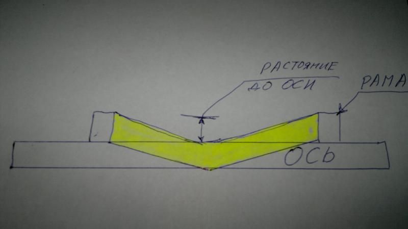

Парни, собираюсь делать прицепчик под крылатую метлу,ось готова, делал из пятидесятой трубы приварил к ней передние ступицы от жигулей классики, прошу совета по конструкции рамы,хочу чтобы не высоко было и носовым килем ось не цепляло...делать буду без рессор и амортизаторов. Мож кто подкинет наброски чертежа да и за советы буду благодарен :)
16 511
1 274
Сделайте ложементы регулируемыми по высоте и эта проблема отпадёт сама собой . Возможно , что на воде при спуске или подъёме , что то пойдёт не так , вот там на месте и поправите по высоте .
А вообще лодка идёт гораздо выше оси ( посмотрите видюшки выше ) , а вот носом в раму упереться ( в самом конце подъёма ) - это запросто .

Ооо! Благодарю ! :) Стоящий совет! Спасибо! Рассмотрю как базовый вариант!

А,сечение профтрубы, какую трубу брать под метлу средней загрузки шмотками и всем прочим?

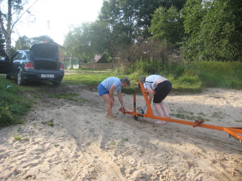

докер сказал(а):
Я для берега пользуюсь таким; ]
+++ Красиво , что сказать .. Сейчас делаю заготовки для лафета на следующий сезон .. Не затруднит общие размеры указать и профиль металла ?? Очень буду благодарен !
1 354
Поднимать ложементами лодку в верх, странный совет на вопрос сделать по ниже. Чем выше стоит лодка тем глубже надо заезжать в воду, ну и еще куча минусов. Регулируемые ложементы ставятся в любом исполнении прицепа. В твоем случае можно опустить поперечины только на ширину рамы, а какой ты купишь профиль нам не известно.
1 354
Ты лафет или прицеп делаешь?
9 555
4 760
нордик301 сказал(а):
Точных замеров не делал. Всё по месту подгонял и варил.Профиль 60+40 стенка 2мм.это основная рама.А так же брал 40+20 ; 25+25 всё 2мм.Длина без дышла 4.50 ,ширина 1.50 . В процессе эксплуатации выяснились следующие недостатки: китайские колёса г...но .Переделал под ступицы от ваз 2108 (задние) и поставил жигулёвские с покрышками от Таврии(они самые низкие из 13 х) :good: Переднии оставил,только подшибники поставил отечественные закрытого типа. :pardon:

Я сварил из 80*40*3.

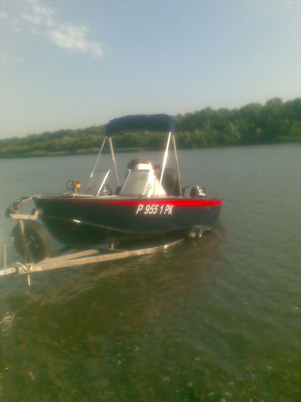

Вот тебе алгоритм, с раскраской. Мы имеем авто с прицепом общей длиной 10 метров, уклон дна водоема около 15ти градусов. Вопрос, на какое расстояние авто заедет в воду если глубина всплытия катера с прицепа 90см.
16 511
1 274
90 см - это мы про танкер сейчас разговариваем ? Вопрос был задан про Козу .
Половина тринадцатого колеса достаточно и предпочтительно для спуска лодки . Иначе умрут подшипники в ступицах прицепа очень быстро и вы поимеете себе обалденный ( своей прелестью ) ремонт в дороге , с поиском колёс по кюветам с зарослями Борщевика ( это я на реальный случай намекаю , если чё ......к счастью не со мной случившимся ).
16 511
1 274

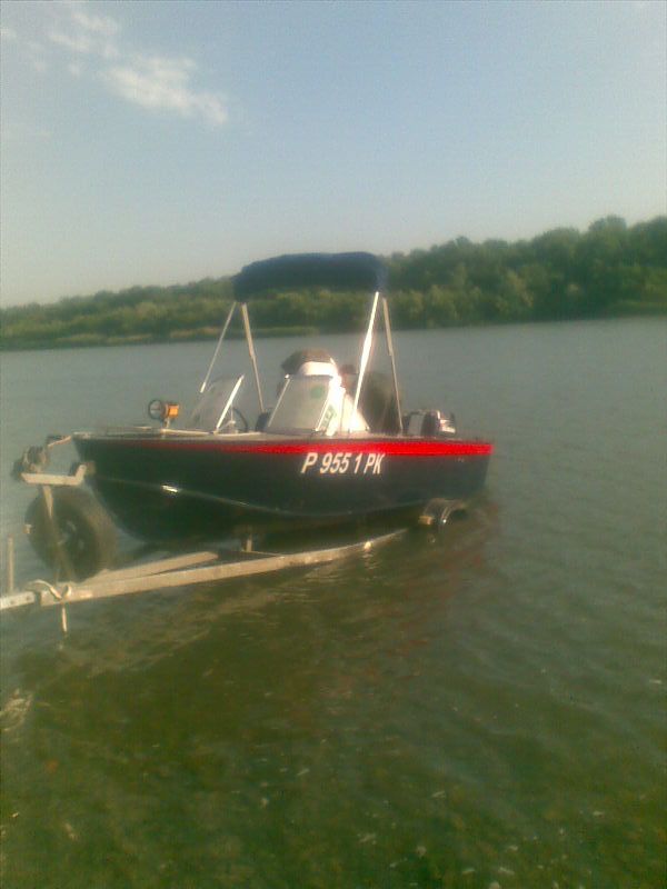

Дыбы не утруждать вас листанием темы ( кстати на предыдущей странице выкладывал это и другие киношки ) ... вот вам живой пример на ваши раскладки .....https://youtu.be/51tETZvCtEc
Сами посмотрите , там ответ на ваш вопрос
То есть авто в воду вообще не заедет .
И колёса на прицепе обычные тогда стояли - копеечные R 13 , там же в кино видно , что в воде они на пол колеса .
Теперь стоят колёса М 200 ( от каблучка , тоже R 13 , но они выше копеечных , сантиметров на 10 , могу точно померить ) Подойдут и Москвичёвские М145 , они пониже каблуковских всего на 2см .
Короче , теперь до подшипников вода не доходит .
Можно было пятнадцатые или шестнадцатые колёса вкорячить , они по высоте равны каблуковским , ну плюс -минус сантиметр , но мне лень было со ступицами морочиться .
9 555
4 760
:D Андрей.Глупости не пиши! С какой половины колеса!?Ты что лодку со снарежением,с топливом и мотором по ложементам в ручную спихивать будешь?Пока корма с движком не всплывёт,хрен ты её спихнёшь! Пять лет загоняю прицеп в воду.Гоняю его не только со своей лодкой, так как занимаюсь ремонтом и ничего этим подшипникам не зделалось.Ступици на прицепе от 2108 заднии. Комплект резины уже стёр,а ступици не менял.Не просятся. :pardon:Вот как ты этого монстра с сороковкой спихнёшь если в пол колеса загонишь? :unknown:
1 354

Я вам третий раз повторяю ..... я отвечал на конкретно поставленный вопрос , касаемо кАзы - Метлы с булями . Вот этот вопрос .....
Я же вам показываю кино , а не фотошоп , вы же мне толдычите , что это не возможно . Как вас понимать ? Или вы киношки не смотрите ???
Ещё раз попробую ( может я по бестолковому объясняю ???))....
Вот вам кино ....
Смотрите внимательно ..
1...Во всех предыдущих киношках лодка полностью заряжена на 4 -х дневную рыбалку , кроме шмурдюка , бенза , в ней два якоря , два отцепа , даунриггер с тремя грузами , бензопила , докатка , аккумулятор автомобильный 60 А\ч и т.д. , на транце весит Х20 = 50кг., на более поздних видюшках , даже спининги в стаканах и подсак на носу , так лодка и едет на прицепе и в воду спускается и поднимается из воды .
Это что касаемо веса.
2,,,Смотрите внимательно - мотор на этом видио ещё не выставлен . АКП ниже днища на 5 см !!!!!
Смотрите внимательно - я по раздолбайству своему , забыл поднять мотор и так и спустил лодку с прицепа , повторю АКП ниже днища к тому же на 5 см.!!!!! Надеюсь вы в курсе на сколько перо мотора получилось ниже днища ....
Смотрите внимательно !!! прицеп в воде на пол колеса , к тому же низкого , копеечного колеса R13.
Ещё раз посмотрите внимательно .... Прицеп при спуске лодки , стоит горизонтально !!!! , в отличии от ваших фоток и киношек , где прицеп стоит под приличным уклоном в сторону воды .!!!!
В этом кине снят первый спуск лодки с этими колёсиками , ещё ничего не покрашено , доделывалось в спешке , перед выездом . Я ещё и не понимал куда толкать и как толкать ( всё это видно в кино )
В очередной раз приглядитесь , .... с какой лёгкостью лодка слетела с прицепа и кстати даже не чиркнула по дну опущенным мотором , на глубине в пол колеса .!!!!!
Я стесняюсь спросить .... что конкретно вы пытаетесь мне доказать ???? Всё в видюшке видно , тут даже мои комментарии не нужны , если смотреть внимательно .
По поводу ваших Прогресов ..
Ну на сколько они в сборе тяжелее моей Обяхи ???? На 150 кг ?
На 300 кг ? На 400 кг ? Всё равно это не о чём . Я спускал и поднимал эту Обяху с двумя дефчёнками и племянником на борту( чтоб они белые кроссовки не запачкали ) , общим весом 170 кг , плюс само собой "вся зарядка на 4 дня" . Кино не снимал , можете не верить .
Поднимал дважды , полностью затопленную водой лодку на прицеп . Х.з. сколько это веса , но согласитесь поднять , то потяжелее будет , чем спустить . Кстати сказать , один раз поднимал затопленную лодку с "половины колеса" , другой раз с "полностью затопленного колеса" , разницы не почувствовал .
Вот киношка .
Про подшипники - даже слово не скажу . Не хотите учиться на чужих ошибках ... учитесь на своих .
