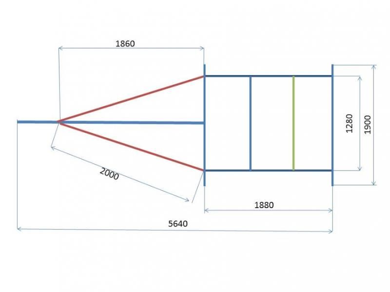

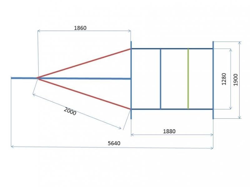

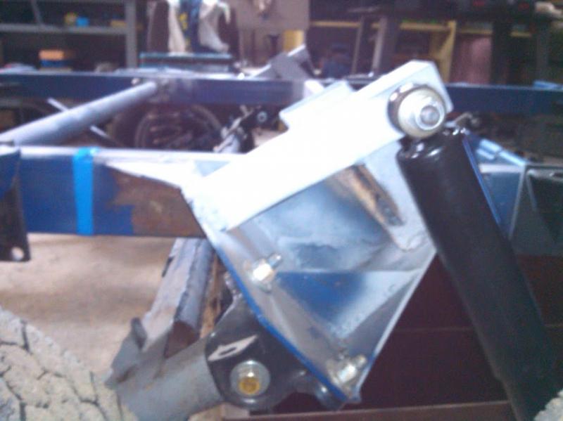

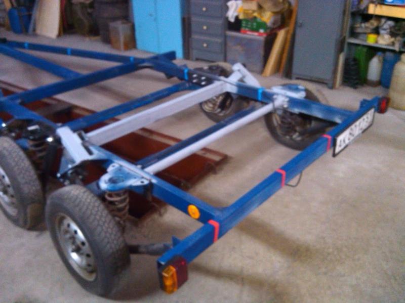

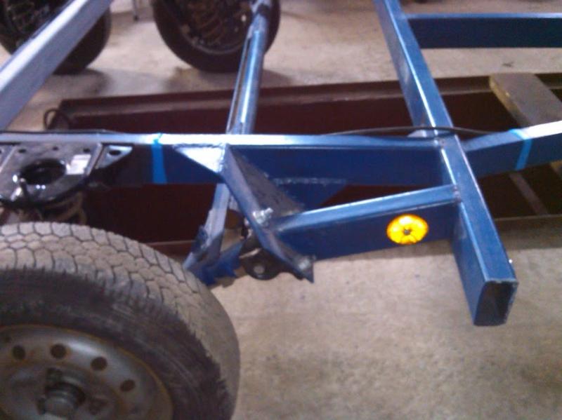

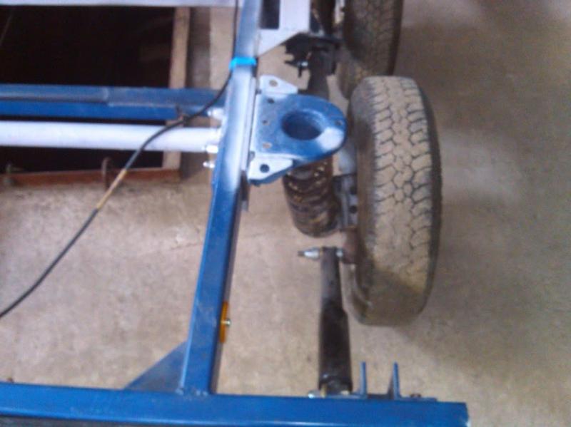

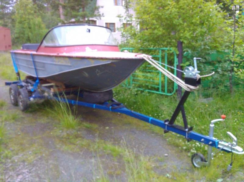

Давно обещал скинуть размеры прицепа. Извиняюсь за задержку.
Sedoy1981
08.07.2013
Днепр
Вихрь 25

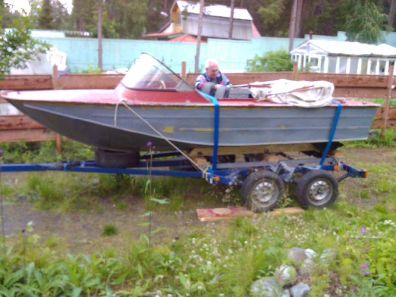

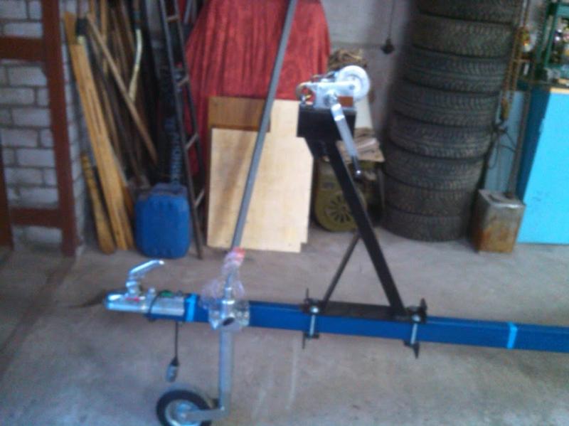

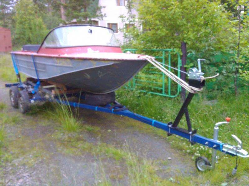

Ну и несколько фоток.

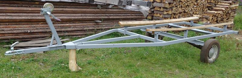

доброго времени! моё творение! колеса от запорожца, рама из профтрубы 40*60 и несколько вечеров работы на свежем воздухе))
9 767
1 017
Видно что руки не из ж*пы растут - :good:
Нормально! Могу рекомендовать одну маленькую доработку - сними деревянные направляющие для лодки и просто сделай на них обивку из ковролина и поставь на место - не царапает корпус лодки и хватит на 3-5 лет...

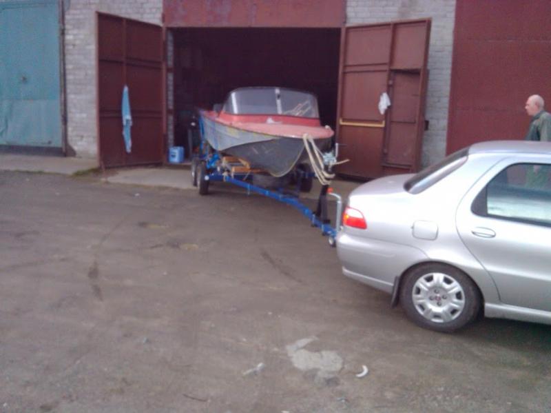

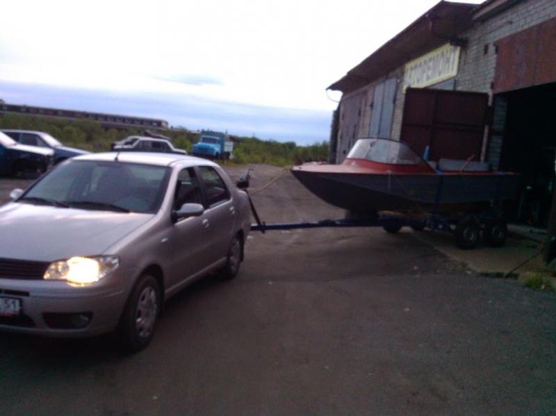

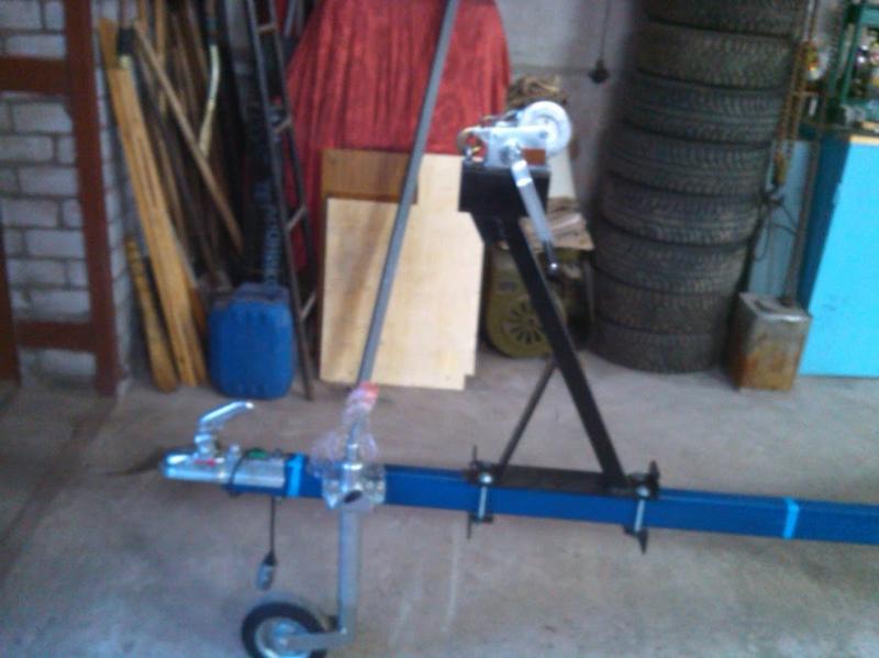

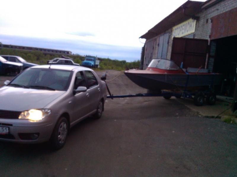

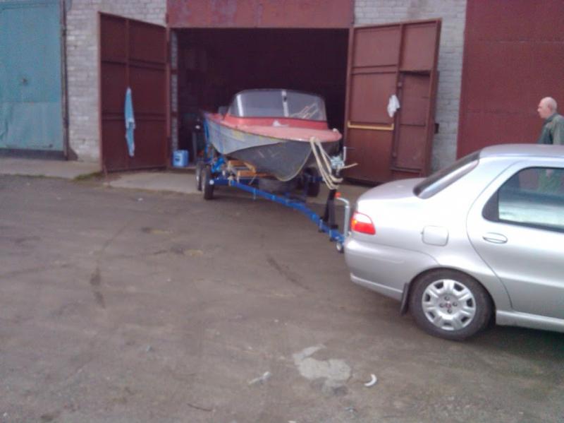

Проверка прицепа в деле:
Не длинноват прицеп для "Днепра" :unknown: :good:
Двигатель подвешу, укорочу дышло.
Не укорачивай,сегодня днепр,завтра подлинее что будет,да и спускать на длинном дышле лучше.

zavitay сказал(а):
Sedoy1981 сказал(а):

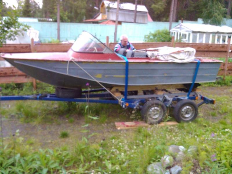

Главное не переборщить с неусиленной частью длины дышла, иначе оно может со временем отломаться...

Hess сказал(а):
Дышло буду усиливать в том месте, где сварка.

Hess сказал(а):
Прошлый хозяин прицепа, замотал в два слоя ветошью деревянные направляющие, они не успевали высохнуть в итоге вырвало с крепления одного и лодку чуть не потерял. Сейчас снял всю ветошь. все же посоветуйте оставить чисто дерево или как вы говорите обить ковролином? только сверху ... обматывать уже желания нет.
Hess
20.02.2012
2 483
1 050
С
У меня уже почти пять лет отходили - все нормально, ковролин правда на углах протерся - пора менять, скорее всего поменяю вместе с направляющими т.к. у одной направляшки угол подразбился немного... делал из доски 50мм.
У меня бруски промазаны антисептиком и оббиты линолеумом :good: Пока нареканий нет :unknown:

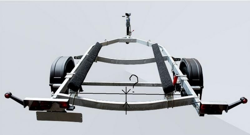

Сантиметров 10.

спасибо. весь интернет перелопатил не нашел. Хотел уже идти на живую мерить.

а стоит их выгибать смысл то есть заморачиваться или прямыми сделать.
1 354
Уменьшается глубина всплытия, значит можно не глубоко в воду загонять. Прикинь до куда максимально балка подвески может достать, вот до этого уровня и согни, чтоб балка по днищу не била.

я бы еще добавил что необходимость выгибания задней поперечины напрямую зависит от килеватости днища на транце - если плоскодонка (как у меня крым) то можно особо не заморачиваться...

на какое расстояние надо выгибать.
ещё лучше в это место установить широкий резиновый или полиуретановый ролик. тогда точно с любой глубины лодку вытащишь! на моём прицепе по заводу там он стоял.

про килеватность. у меня 2лодки южанка с крыльями и мкм. на них не большие углы килеватности. и все думаю стоит выгибать или нет. Если ни выгибать то попроще сделать. С выгибанием можно и нае...ться.
Я не выгибал. А если б и выгнул, не сильно бы лодка опустилась. А так "+" в том еще, что бросил фанеру, вот тебе и площадка, что то и перевезти можно.
