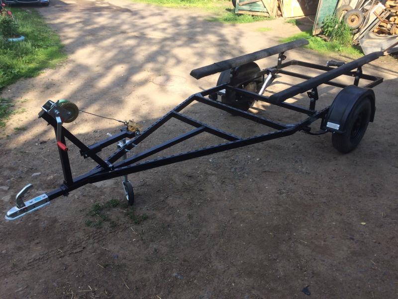

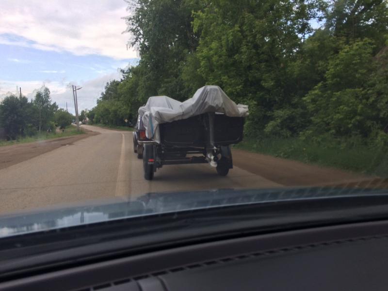

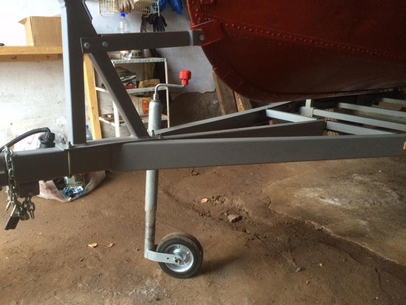

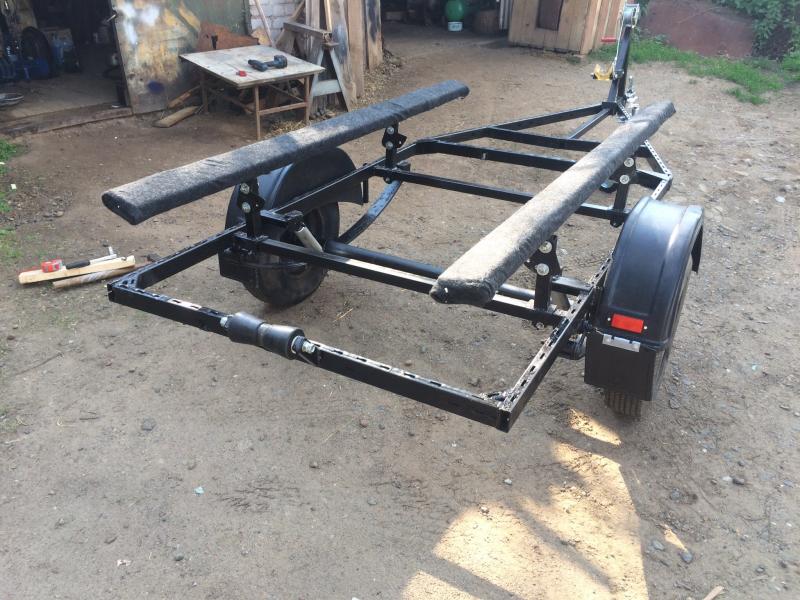

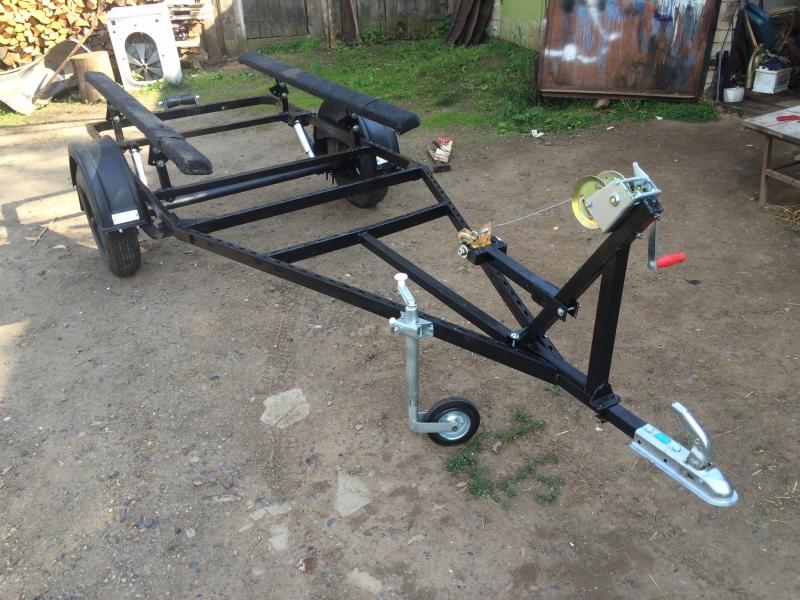

Вот примите и моё чудо , варил сам , размеры снимал с заводской телеги

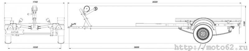

Фото размеров и телега с которой делали замер
Sedoy1981
08.07.2013
Днепр
Вихрь 25
Хорошая тележка. Я все свою никак не доделаю. А надо поторопиться, уже движку заказали.

Нормальный.)
Антон, с чего ты решил, что он "заводской"?
ПС. Не стал поперечины делать V-образные, вот и поднял сильно лодку.

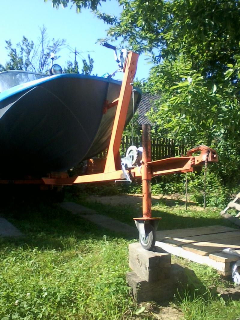

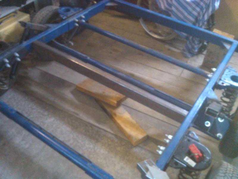

Вот еще немного поработал над тележкой.

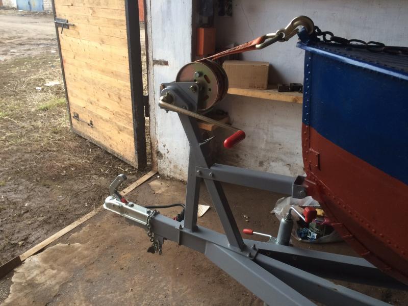

Ну , человек сам сказал , что покупал , да и табличка имелась.

Нормальный.)
Re:
Нет такого "заводского" прицепа для лодки.

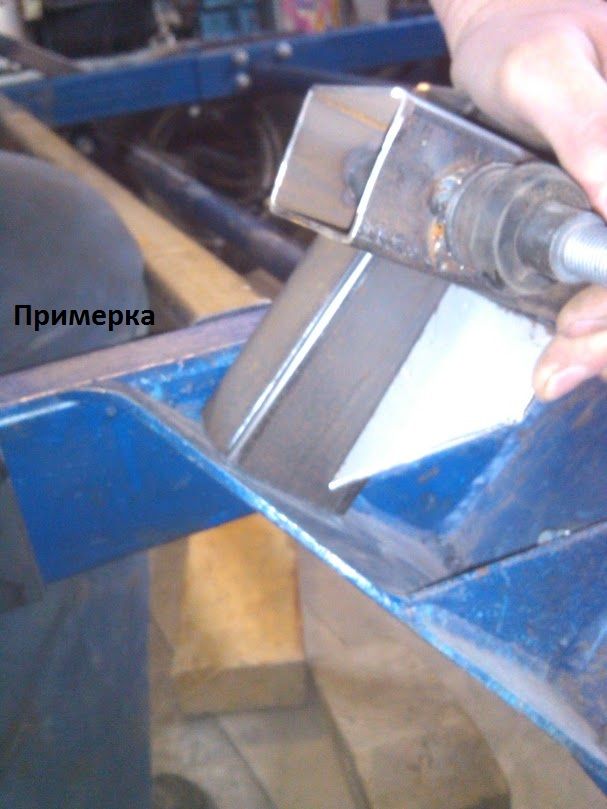

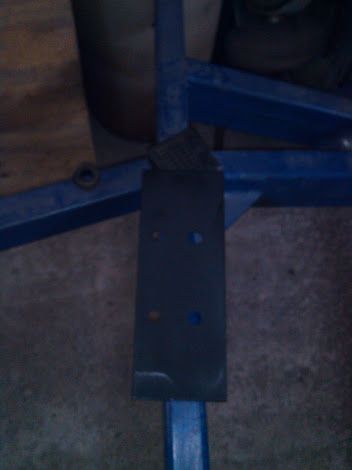

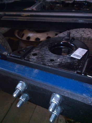

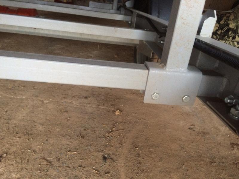

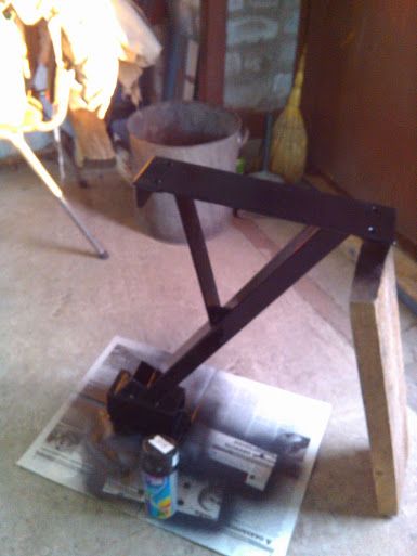

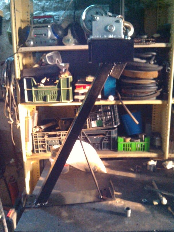

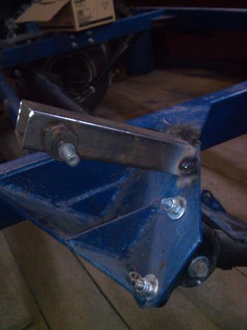

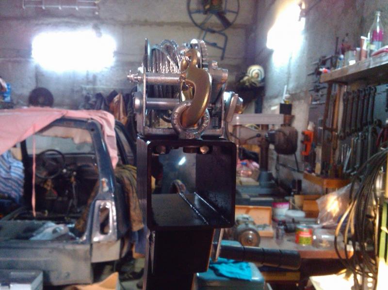

Процесс продвинулся еще на 1мм :)
Затянулось строительство, но ничего не поделаешь.

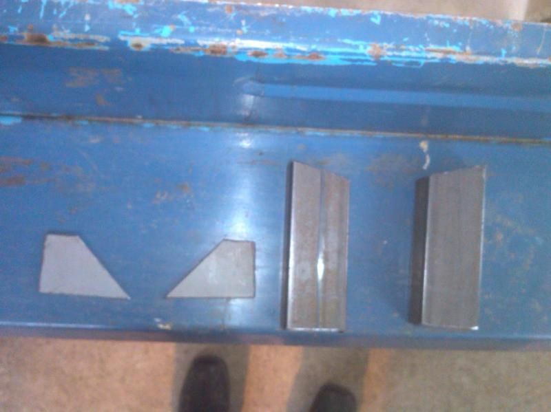

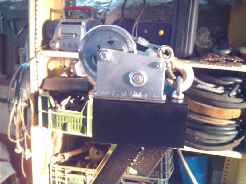

Собрал в кучу и покрасил кронштейн лебедки. Осталось вырезать нижние прижимные пластины (хотел из пластин колодок 2121 их сделать, но там уже четыре отверстия просверлены, и не в тему они)

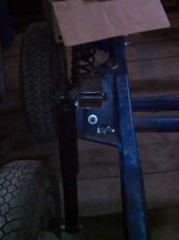

Допилил заготовки для крепления амортизаторов.
Перемычку из трубы переместил назад, теперь она между чашками пружин. А вместо нее профиль 80х40
0104walera
04.01.2014
5 523
656
Валерий

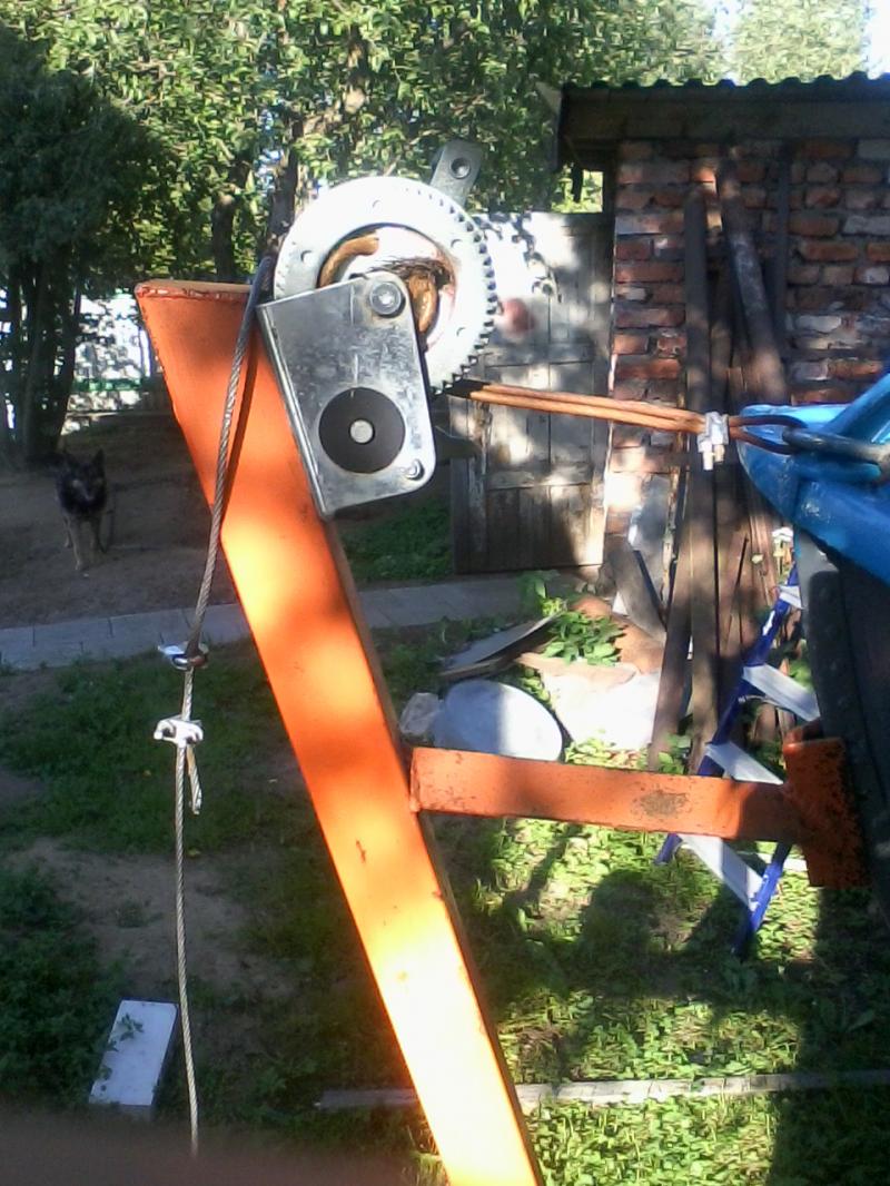

У меня тоже самопал :yes: А если лебёдку сделать как обычно?
Mark69
30.09.2014
218
Екатеринбург
F40BETS
Это разве как обычно? Так болты работают на растяжение, лебедка горизонтально - болты на срез
0104walera
04.01.2014
5 523
656
Валерий
Я думаю так :unknown: 2-3 раза поднимешь лодку на прицеп :yes: и поделишься своими впечатлениями :yes: Будет лучше :unknown: Свой переделаю :yes:
kanol
31.08.2013
1 860
Белгородская обл.
Автобот
Джонсон 9.9 Гибрид чих пых 5,5
160кгс вдоль и 156кгс на срез для М8 класса прочности 8.8
252,8 кгс и 244 кгс соответственно для М10 класса 8.8
прочность обычного болта 5.5 - 5.8
для прочности 5.6 - м8 - 95 и 78: М10 - 150 и 122 (СНиП 2-23-81*)
Вот как то так примерно.
0104walera
04.01.2014
5 523
656
Валерий
kanol сказал(а):
За математику 5+, нет за СОПРАМАТ :good: :yes:

Сегодня свой проверил. Погрузил кузов от оки + сам залез попрыгал. Пофигу пружинам...запас конкретный... А с соседнего автосервиса все утверждали, что слабоваты пружинки.

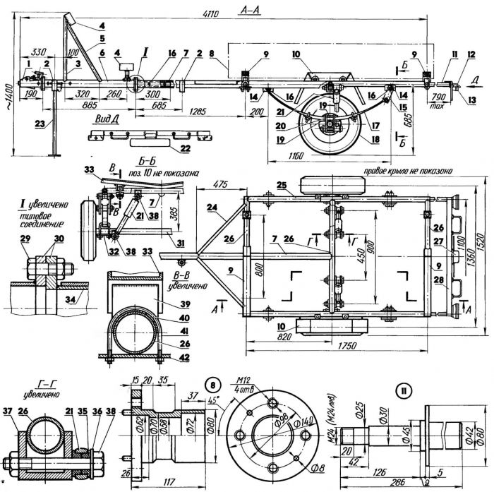

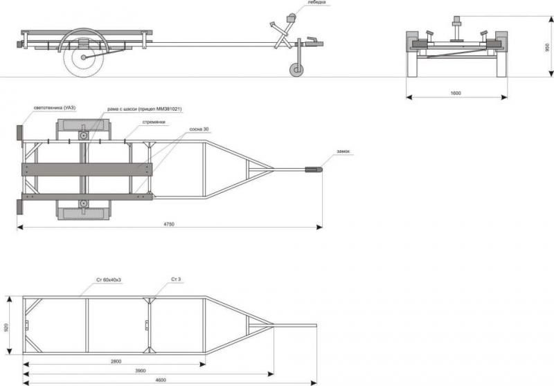

Всем добрый день!!!

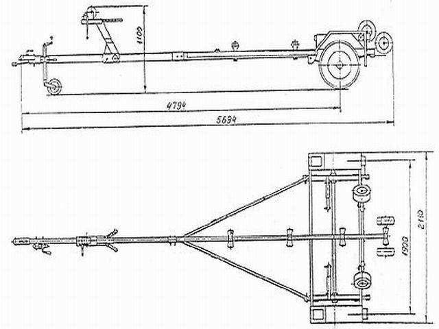

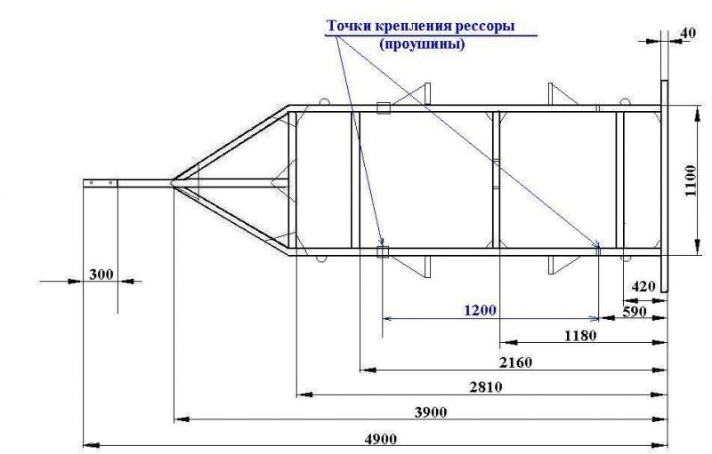

В ближайшую неделю приобретаю п2, прицеп планирую сделать самостоятельно, подскажите пожалуйста размеры и варианты чертежей заводских прицепов.
это мой 1 катер, поэтому вопросов будет много и по всем темам ))) прошу строго не судить за флуд, а просто перенапривить в нужное направление, тк перечитать весь форум .... нет времени. Спасибо за понимаение!

ekish сказал(а):
Всем добрый день!!!

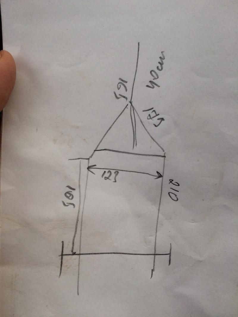

Могу размеры своего самодельного скинуть. Примерно старался подогнать по размерам под заводские.

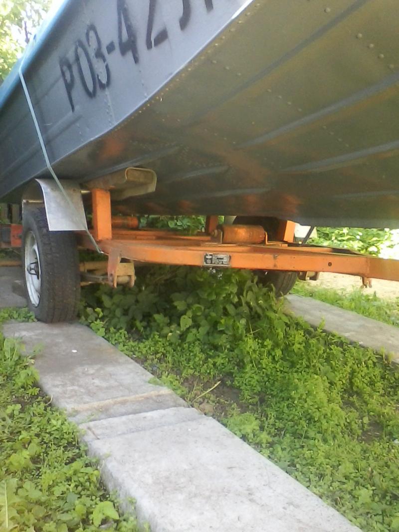

0104walera сказал(а):

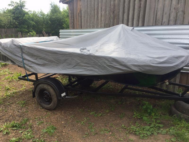

Фото прицепа в студию....
Примерно так...
Хороший прицепчик. На фото кажется, что дышло сильно прогибается?!
ekish сказал(а):
Всем добрый день!!!
это мой 1 катер, поэтому вопросов будет много и по всем темам ))) прошу строго не судить за флуд, а просто перенапривить в нужное направление, тк перечитать весь форум .... нет времени. Спасибо за понимание!
Буду очень благодарен!!!

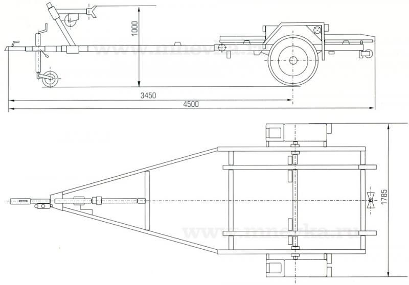

ОК. Завтра замерю. А то свои эскизы не могу найти. Как раз хотел вес посчитать.

ekish сказал(а):
Всем добрый день!!!
В ближайшую неделю приобретаю п2, прицеп планирую сделать самостоятельно, подскажите пожалуйста размеры и варианты чертежей заводских прицепов. Спасибо за понимаение!

ekish
18.09.2013
Ижевск
ekish
Казанка 5
tohatsu 40
Большое спасибо за чертежи!!!
на п2 какой длинны нужен прицеп???
