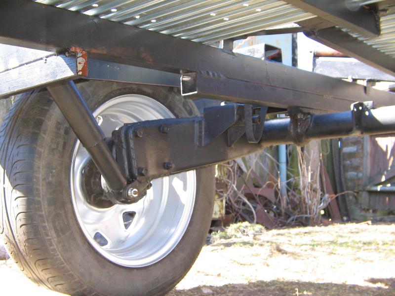

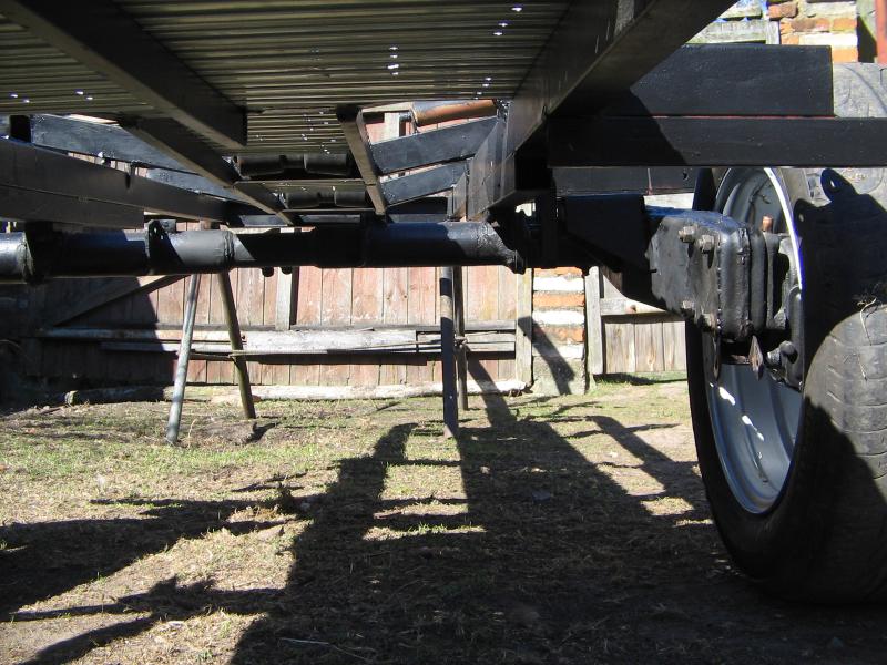

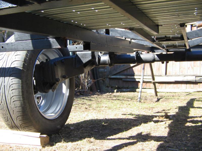

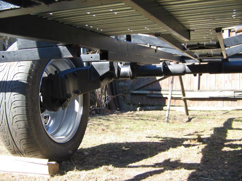

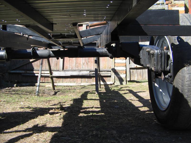

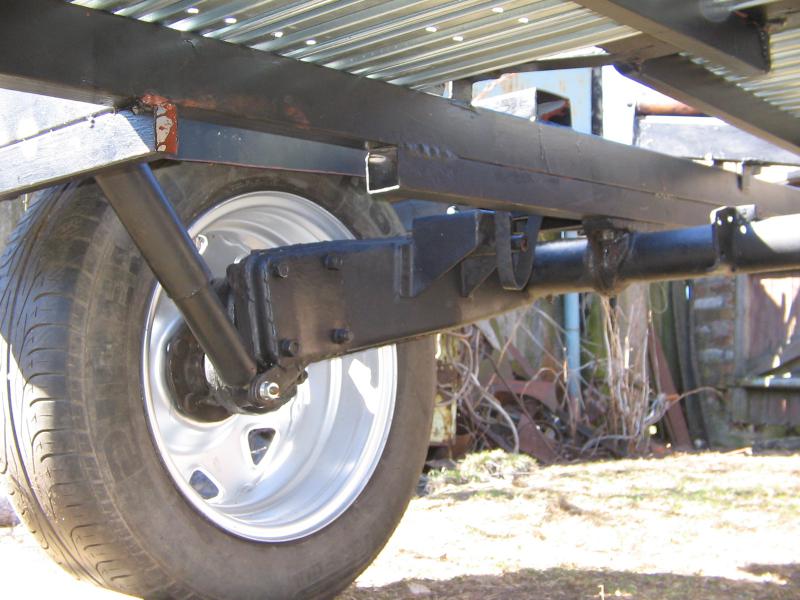

Николай, если Вас не затруднит, сделайте побольше фотографий подвески. Это и есть задняя балка Луаза?

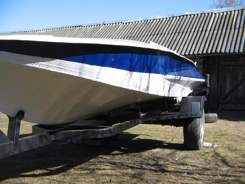

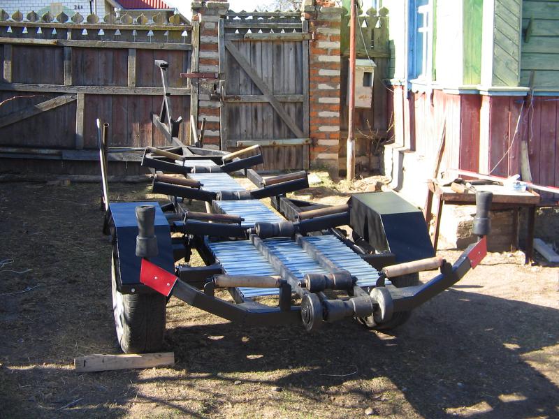

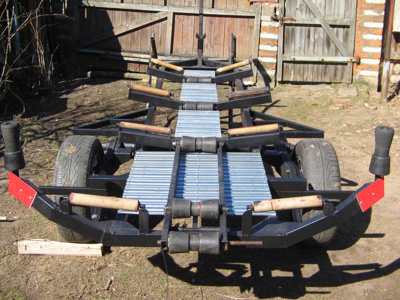

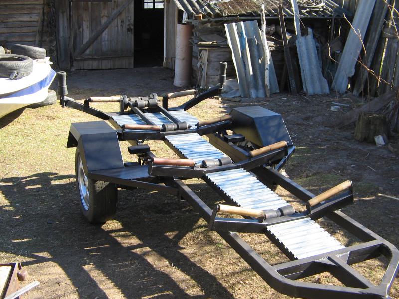

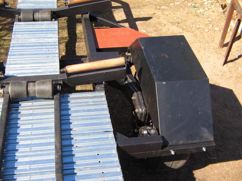

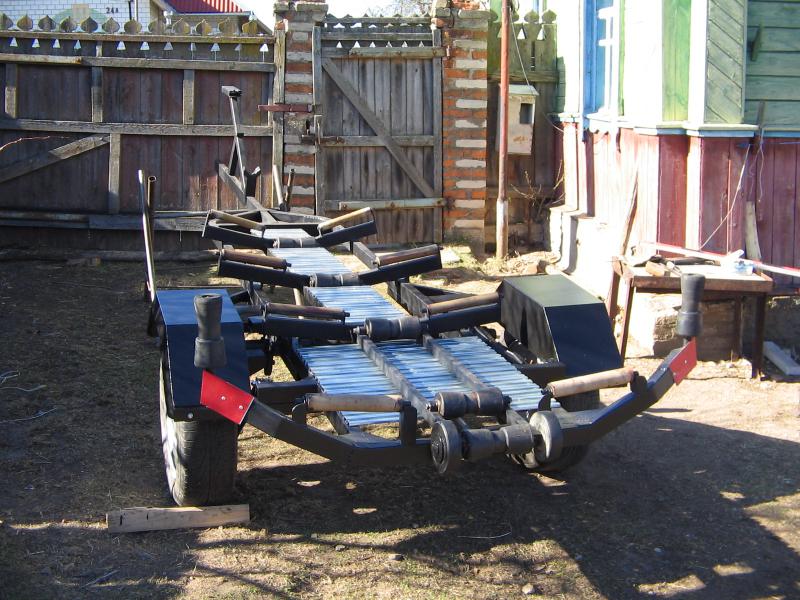

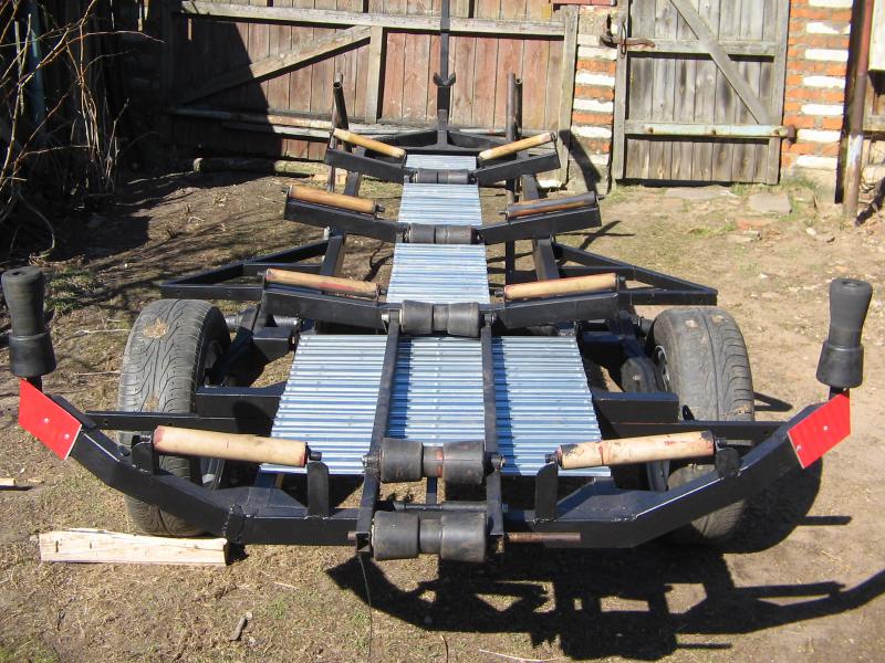

Продолжил постройку прицепа,установил амортизаторы и навесил крылья
911
Зачётно Коль, красяво!! А, где фотки с лодочкой? :)

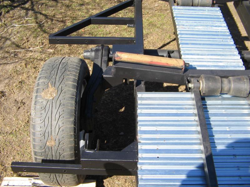

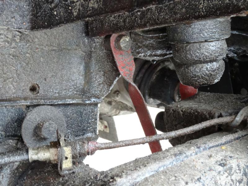

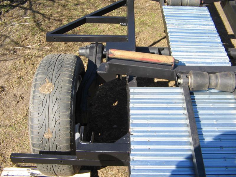

Коль мне показалось, или под нарузкой рычаг балки будет упирАтся во внутреннюю стенку крыла?
03.10.2013
187
Рогачёв Беларуссия
Обь,кяк ANGLER PRO.
Вихрь 30 Ветерок 12 МЕ F30 M GA EFI
Да это возможно , но я ещё не установил отбойники которые ограничивают ход рычага . Будет такой как на Луазе.

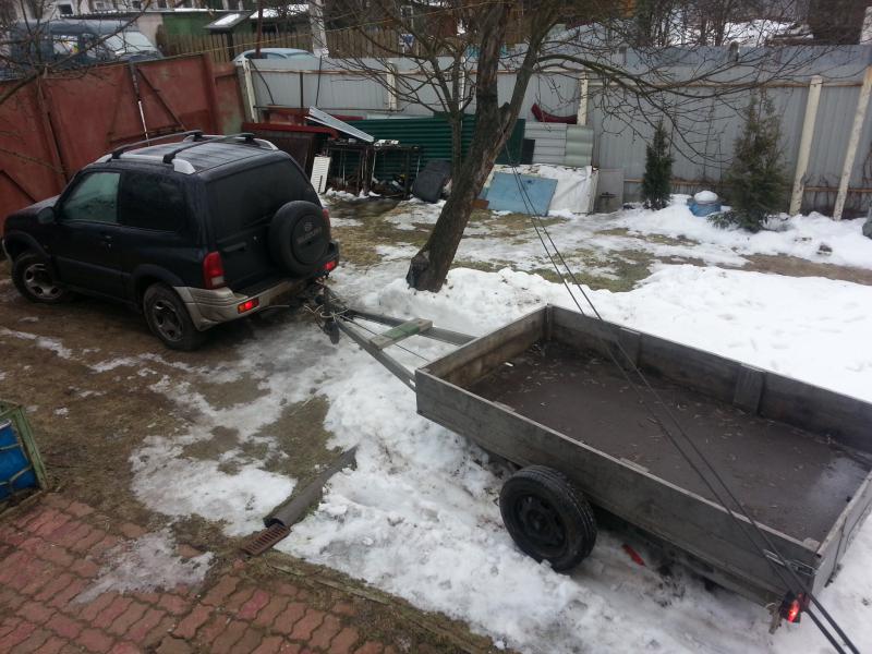

А у меня такой прицеп. Надо лодку,баллоны подложил под киль и вперед,надо хлам возить, борта прикрутил и готово!

zavitay прицеп самопал? Зарегистрирован?
zavitay
04.07.2012
6 355
379
Стрела
Нет.немецкий.фирменый. стоит на учете.все как положено. В доках написано прицеп к легковым автомобилям!

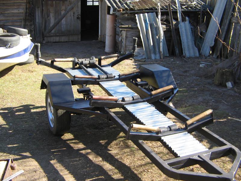

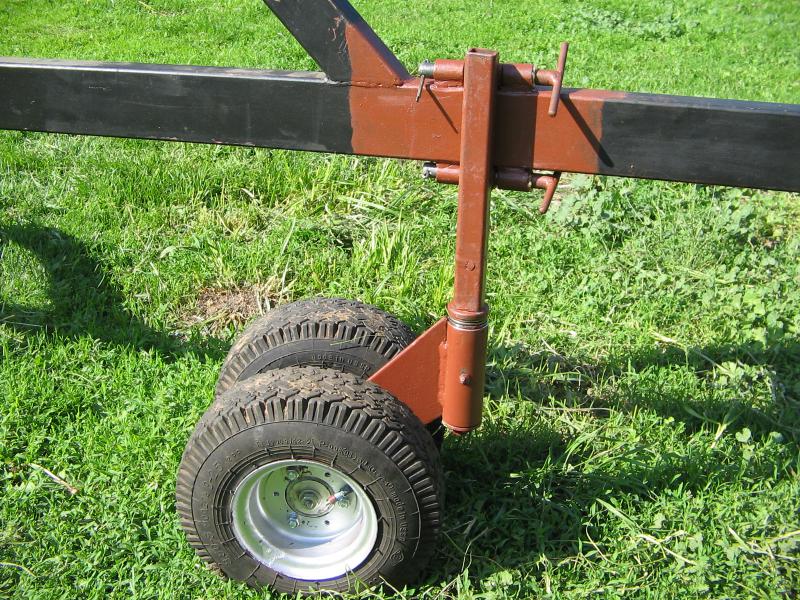

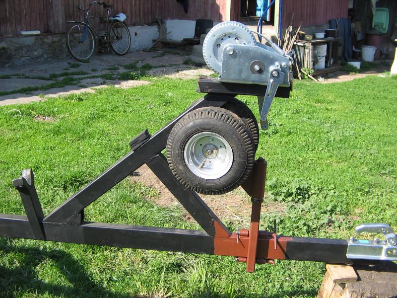

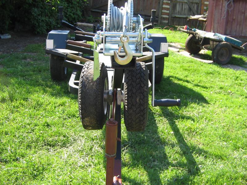

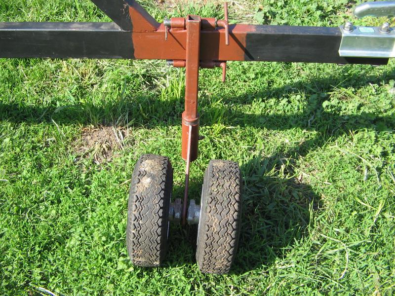

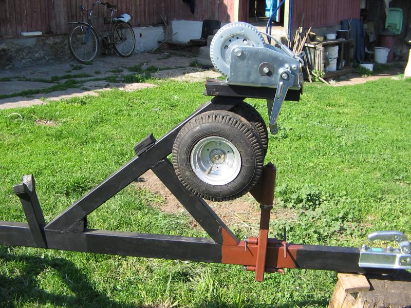

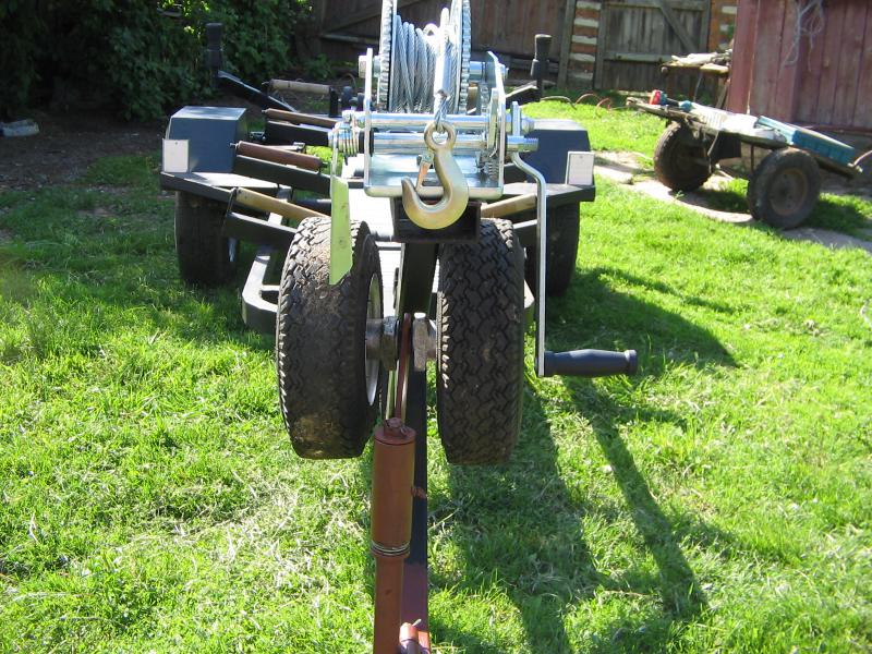

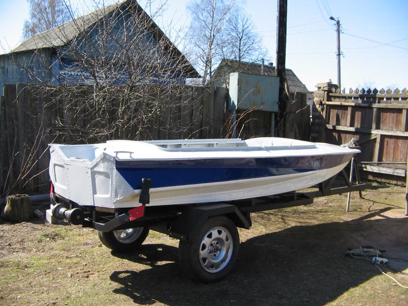

Завершение постройки прицепа под Обь. Собрал и установил опорное колесо, лебёдку и сцепку.Через неделю на воду!

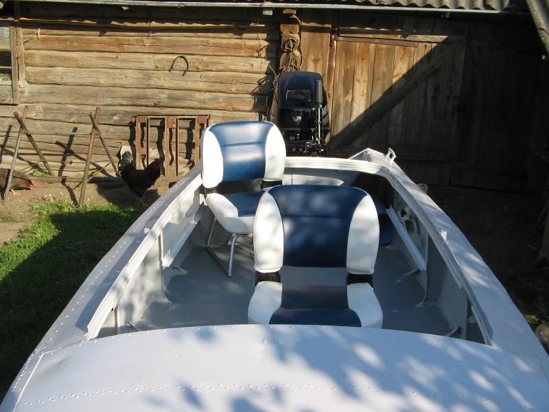

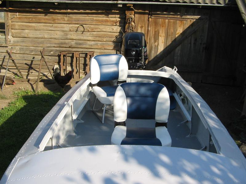

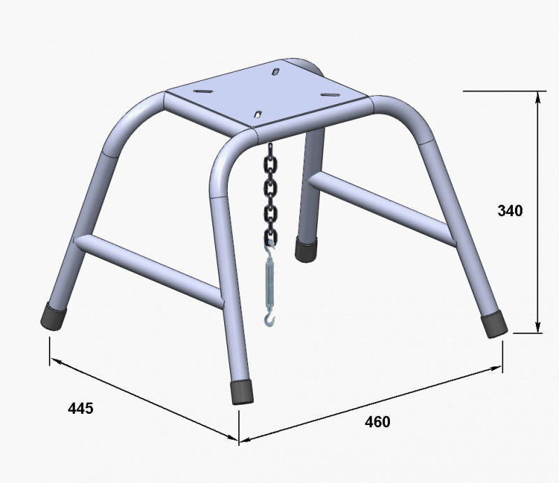

Николай, седуха у Вас классная. Если не секрет, где покупали и сколько обошлась и "ножки" к ней сами делали?
03.10.2013
187
Рогачёв Беларуссия
Обь,кяк ANGLER PRO.
Александр да сидухи есть и получше тока цена кусачая, а эти покупал здесь http://shatera.by/lodki/soputstvuyuschi ... &page_id=2 ещё по 1 100 000 руб. ноги приделал сам по этому образцу.

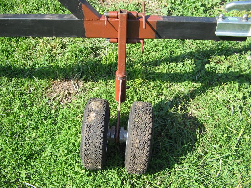

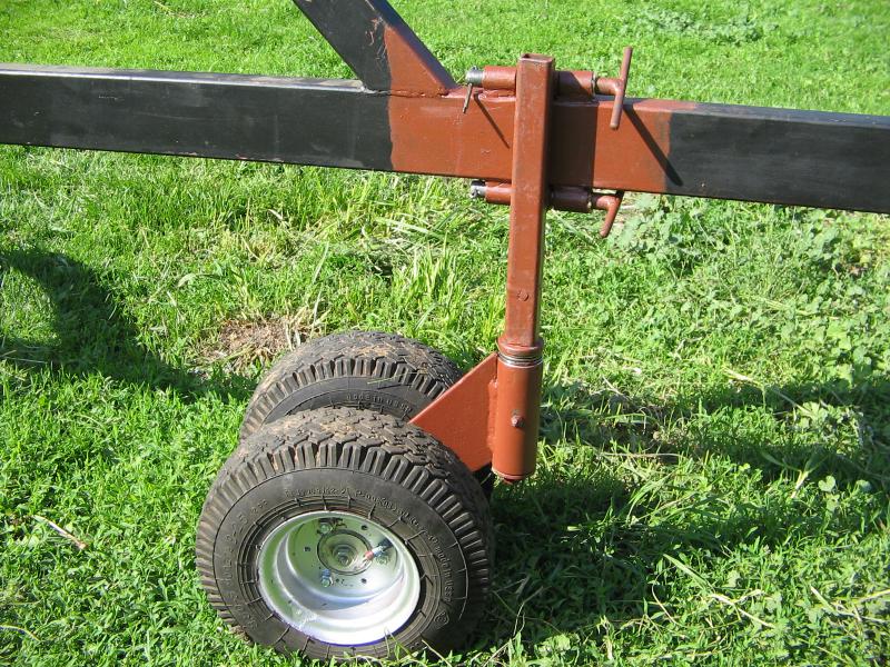

Николай! а как вы переднее колесо переворачиваете? судя по фото, вы его снимаете и снова ставите в перевернутом состоянии? И не коротковат ли ход подвески, если перевозить тяжелую лодку, то не будут ли будут колеса доставать до подкрылков?
03.10.2013
187
Рогачёв Беларуссия
Обь,кяк ANGLER PRO.
Александр , совершено верно ! Штыри вытащил перевернул. Сегодня опорное колесо проверил в деле , из воды не мог вытащить лафет с лодкой, после дождя гразюка. Установил колесо выехал на десяток метров и выдернул лафет. Да подкрылки подрезал на 5 см под ход рычага.
Karakul
25.07.2012
762
31
Это хорошо когда можно машиной тросом еще протянуть прицеп вперед, зачастую выезжать вперед некуда, в такой ситуации, я цепляю свой прицеп за машину или дерево и штатной лебедкой вытаскиваю прицеп на сухое удобное место.
