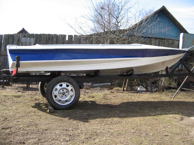

Именно с этим я еще никуда не ездил. Как он должен вести себя в сцепке, что в нем необычного? Болтовое не из хозмага, все с автопрома.

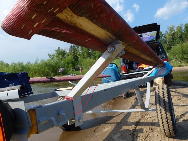

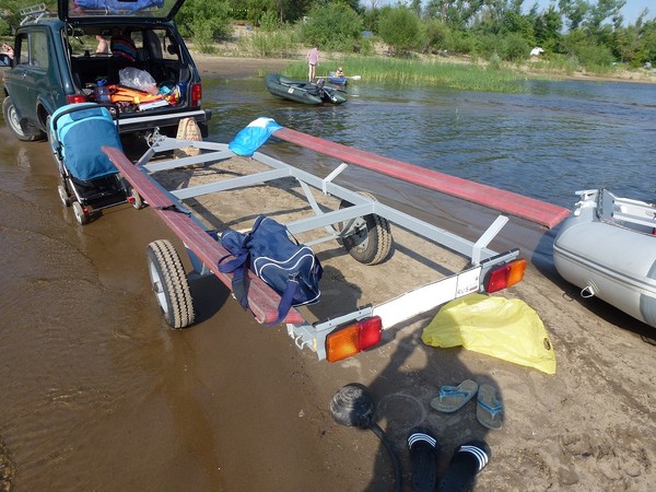

Расскажу про свой прицеп... В общем, после покупки первой ПВХшки и мотора, естественно поехал все это дело обкатывать. Первый раз разобрав лодку и после покатушек - собрав, понял, не благородное это дело, каждый раз складывать и раскладывать. Хотя ПВХшка и покупалась с целью мобильного передвижения в багажнике авто... В общем было решено - нужно организовать прицеп. Новый не вариант - дорого... К счастью подвернулись, совсем не за дорого, доки от самодельного прицепа. Закупил профиля 30*60 толщина 3мм. и вокруг лодки, с надеждой на будущий крым или салют 430, сварил прицеп. Ось нашлась на свалке, колеса от инвалидки тоже, покрышки 61г.в. сосед подарил, камеры, фонари, прицепное - купил. Нашелся случайно шланг пожарный, которым я обернул деревяхи. В общем на фото то что построил. Красным подрисовал где приварил кронштейны к раме и усиливающие пластины, с ними пока фоток нет, позже будут. Рама получилась очень жесткая. В мечтах Салют 430, его она точно выдержит, только шасси придется на рессоры поставить возможно..
http://content.foto.my.mail.ru/mail/gad_82/16/i-142.jpg
http://content.foto.my.mail.ru/mail/gad_82/16/i-143.jpg

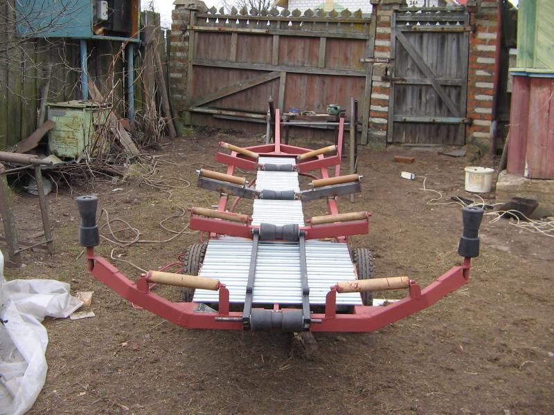

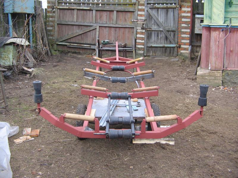

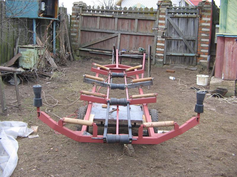

Начало постройки прицепа для Оби. Основание трапик.
Karakul
25.07.2012
762
31
Красивый прицеп. А для каких перевозок вы планируете его использовать? Если возить на дальние расстояния, то боюсь, опорных точек маловато и колея прицепа узковата, прицеп желательно делать по колее автомобиля буксировщика.
03.10.2013
187
Рогачёв Беларуссия
Обь,кяк ANGLER PRO.
Вихрь 30 Ветерок 12 МЕ F30 M GA EFI

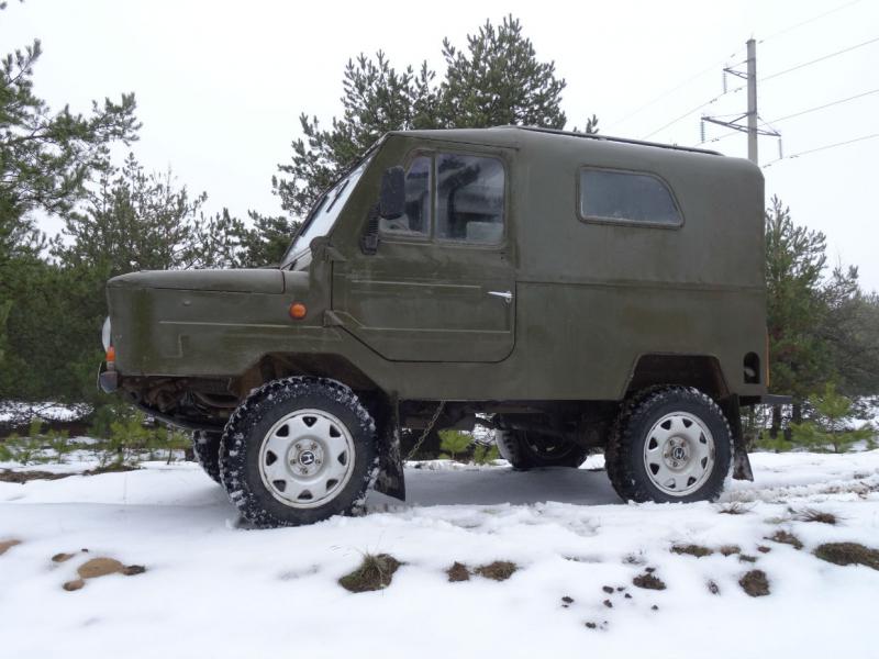

Совершенно верно, пока узковата так как рама лежит просто на тачке.Колея будет как у тягача Луаза Мне до Днепра от силы 1 км .

Луаз просто песняяяя. Мне эта машина напоминает мое детство. Был у друга отца в конце 70-х такой вездеход с большой буквы так вот на нем поездили по Казахстанским степям ооох.

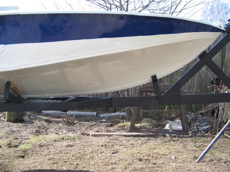

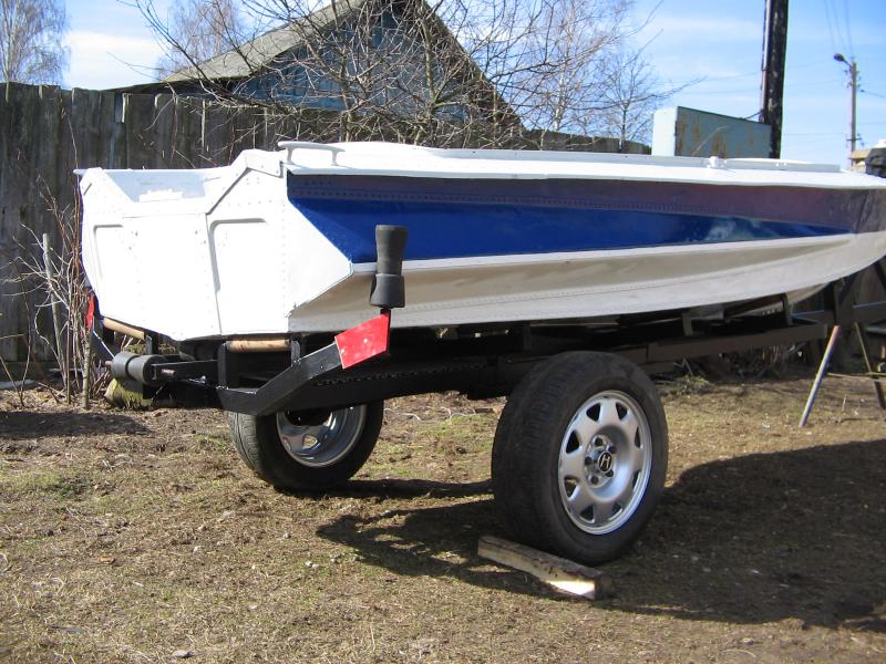

Продолжаем постройку прицепа, покрасил и примерил лодку
