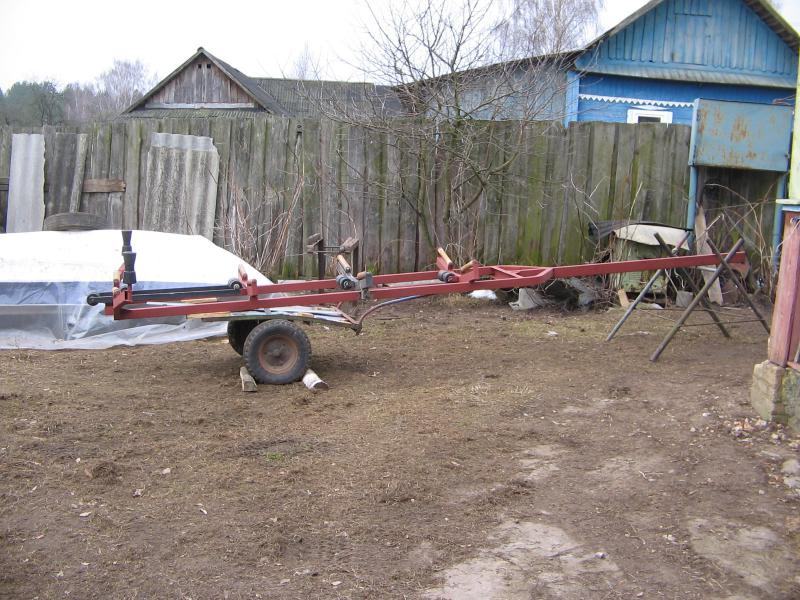

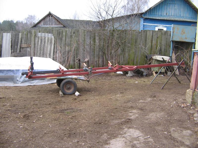

Николай, если Вас не затруднит, сделайте побольше фотографий подвески. Это и есть задняя балка Луаза?

Что то он слишком высокий получился.Я бы добавил сзади рога,для удобства загона катера на прицеп,и на передний упор широкий захват,чтобы во время ветра и волны лодку не ловить.На море гидроцикл загонял в волну один,главное между рогов попасть,а там никуда не денеться!

К сожалению фото балкиЛуаза отдельно нет. Высоковат так как на дисках R15 и пока крылья не установил сделал зазор между резиной и бортом лодки 12 см. в дальнейшем возможно будет пониже да и стоит дышло на этом

Santer, при такой конструкции исключается подрессоривание, как следствие это будет не прицеп, а тележка, на которой лодку можно таскать с минимальной скоростью и на сверхмалые расстояния... - я бы не стал ось жестко крепить к раме, ИМХО

Александр Marx сказал(а):
Приобрел лодку Нептун 75 года выпуска.
После 4-месяцев восстановления, покраски и доработок возник вопрос, как эту красоту перевозить.
Были предложения соорудить простые подкатки, но в душе меня это не устраивало.
Немного подумав, было решено сделать удобный прицеп. Месяц размышлений, набросков, и закупив материал уехал из города к знакомому фермеру, который предоставил в распоряжение сварочный аппарат, не мало отслужившего свое ржавого лома.
Было решено сделать все на базе балки от 9-ки, стойки взял новые в магазине, пружины от моей машины (отслужившие свой срок, они мягче чем родные 9-е)
Балку разрезал посередине, ступицы взял тоже новые. Получилась независимая подвеска .Стремянки от газели. Лебедки такие продают 1200р, 3 отбойника желтых стоят копейки, они для упора носовой части. 7-дней конструкцию собирал один. Те, кто проходя мимо смеялся, в конце всех работ были приятно удивлены. Перевозить лодку одно удовольствие, ее не трясет, прицеп идет ровно. Не учитывая свой труд все обошлось в 7-9 тыс. Все что получилось можно увидеть на фото.
