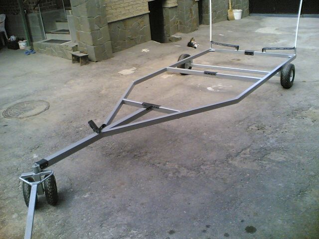

Вот еще один самодельный прицеп (видео)

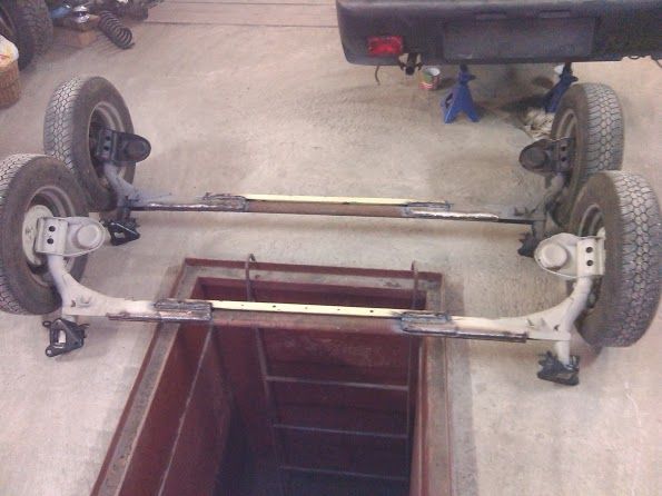

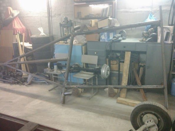

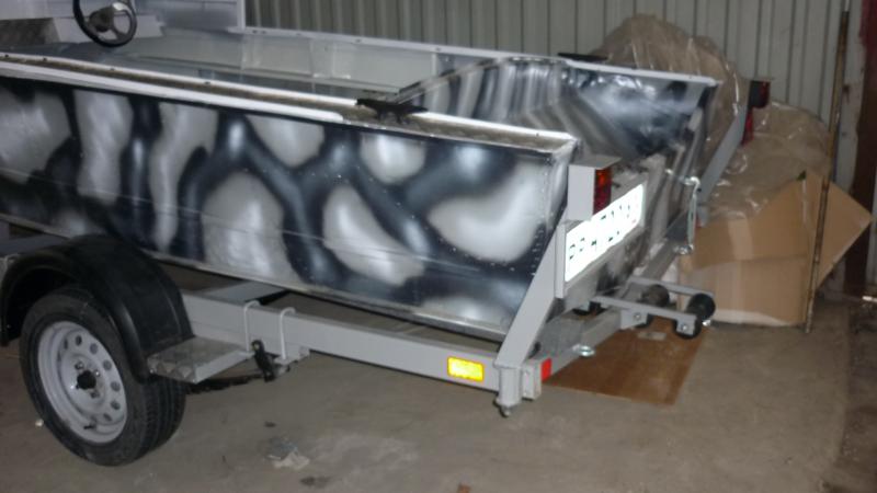

Завтра должен подойти хороший сварщик, надеюсь все обварим.
Это не прицеп для транспортировки лодки, а тележка для спуска на воду. Ну или покатать недалеко.
Имей в виду, труба при сварке деформируется. Все болтовое соединение через трубу должно быть завтулено.
Поддержу, собственноручно нерж. винтиками Ф6мм. влёгкую продавил трубу 40х80мм. :shock:
Sedoy1981
08.07.2013
Днепр
Вихрь 25

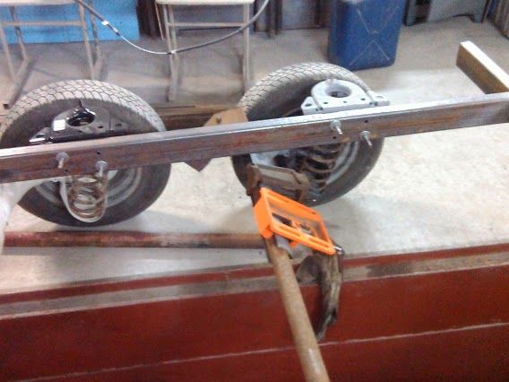

Все удачно обварили.
Вроде колеса ровно. Соберем увидим.
9 945
1 468

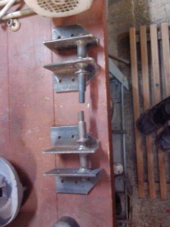

Точили вставки под болты.Вставки обварил.Иначе болты промнут трубу, пробовал, поэтому и точил-вваривал вставки.
Втулки можно подобрать из трубы. Токарю такое заказывать не в коня корм. :)
Даже может ещё проще - на СТО взять старые поршневые "пальцы". ;)
Sedoy1981
08.07.2013
Днепр
Вихрь 25
У меня толстая накладка с одной стороны и сама опора пружины с другой.. Не промнет.
GenRen
05.05.2013
502
18
Новочеркасск, РО.
Ген
П4
Нормальный.)
Когда начнешь тянуть, сам поймешь. Не наступай на грабли, втуль.

Верхнееикрепление задних амо:

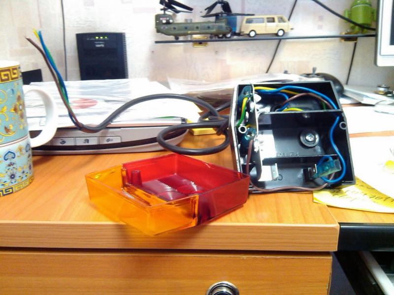

Паяю сегодня фонарики:

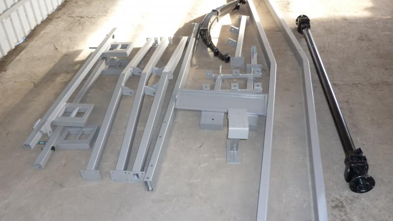

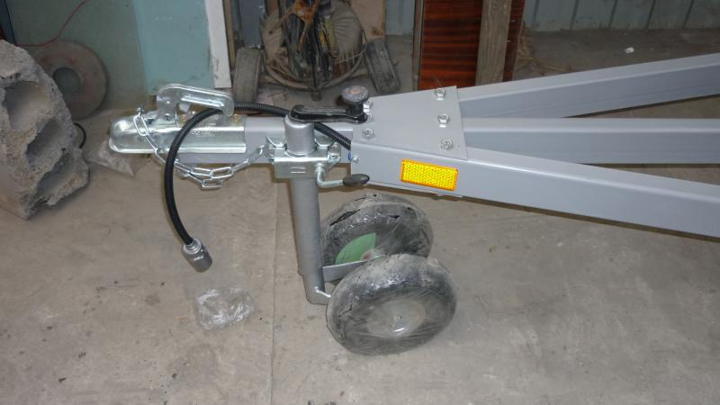

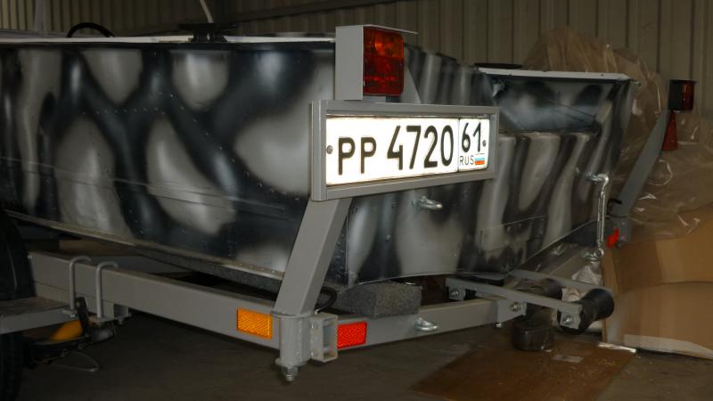

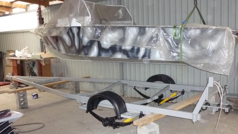

Я закончил. :)

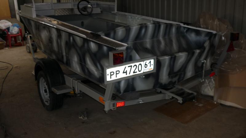

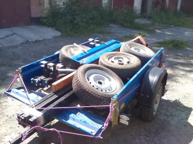

Хороший "мобильный" комплектик, разбирай и вези куда хочешь, на мой похож :D :D :D
Sedoy1981
08.07.2013
Днепр
Вихрь 25
а в сборе есть фото???
9 555
4 762
:good: Привет ,землячёк! Классная работа.На вид крепче заводского и ролики для погрузки,просто и удобно.Смотрю он у тебя с номерами.Как узаконил? С фонарями не перемудрил? Или используешь для ориентира при погрузки с воды? Чертежи остались?Делал для стоянки, всё варил по месту; :pardon:
GenRen
05.05.2013
502
18
Новочеркасск, РО.
Ген
П4
Нормальный.)
Купил самодельный уже зарегистрированный прицеп, от него доки. Это не первый клон. ) Варил тоже по месту, слегка на вырост (6200х2100мм). Фонари по задумке топиться не будут, а на стойки одену полиэтиленовую трубу, при заходе с воды получатся направляющие.
9 555
4 762
Понятненько,спасибо.Вес какой,не прикидовал?
Нет, но посчитать можно. В нете есть таблицы труб метр/кг.
9 555
4 762
С Новочека на Дон таскаешь? Как ведёт себя в сцепке? Резьбовые соединения не ослабевают?На дальняк таскал?
