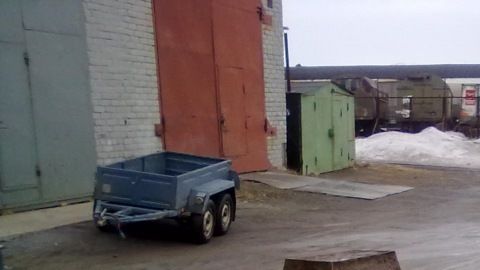

Ну во первых захотелось мне так, две оси. А во вторых у меня бортовой прицеп на двух осях. И я очень им доволен. Ездил с прицепом одноосным, не понравилось. В третьих не доверяю по надежности одной балке от ОКИ.
Вот мой бортовой:

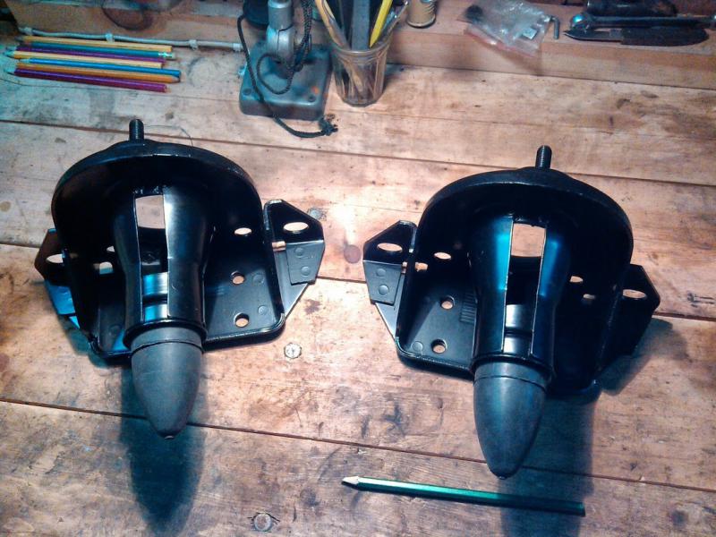

Опять забрал кусочек счастья:

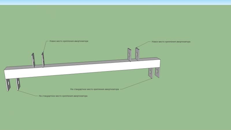

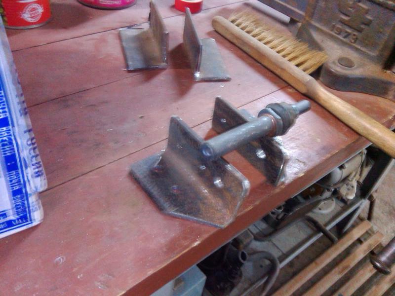

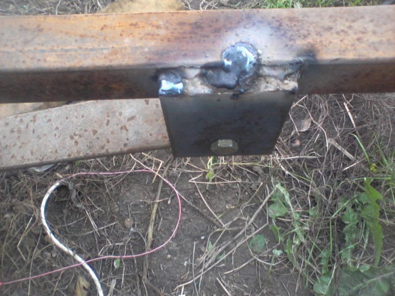

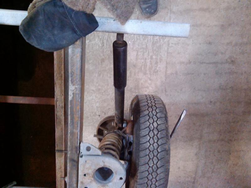

Наверное так НЕ будут крепиться амортизаторы:
Sedoy1981
08.07.2013
Днепр
Вихрь 25
А будет наверное так:
К чашке пружины на балке приварю проставки амортизаторов ВАЗ 2101, а под рамой приварю болт крепления амортизатора, не такие уж и большие нагрузки на амортизатор. И амортизатор от классики.
Sedoy1981
08.07.2013
Днепр
Вихрь 25

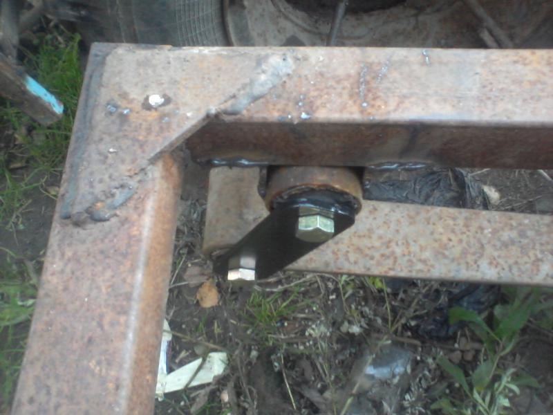

Может так закрепить амортизаторы:????? И балке доп. жесткость будет.
Sedoy1981
08.07.2013
Днепр
Вихрь 25
БРЕД какой то в голове моей пока. И рождается еще одна идея... и похоже хорошая. На выходных воплощу в жизнь.
Karakul
25.07.2012
762
31
замерли в ожидании...
Sedoy1981
08.07.2013
Днепр
Вихрь 25

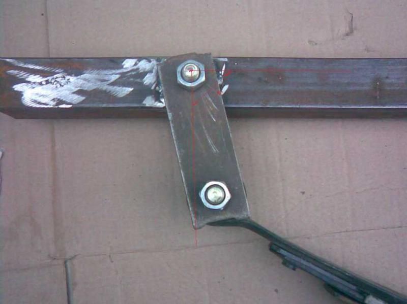

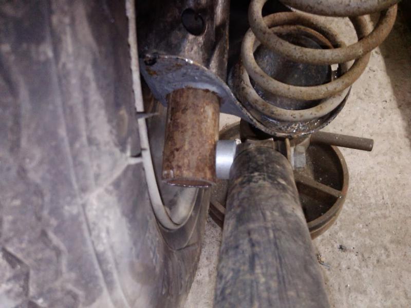

Как то так получилось.
Нижние крепления: труба вставлена в отверстие в балке и в ней болт под амортизатор (для задних может вварю ось от ВАЗ 2101) и все это либо обварится либо на трех болтах М8 (два с верху и один снизу, нарежу резьбу).
Верхние крепления задних амо чуть не доделал, небыло сверла на 17мм. Но на фото идея понятна.

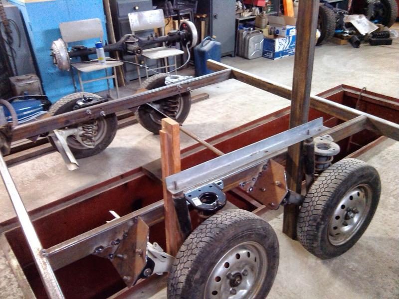

В теме Я уже где-то отмечался. Прицеп не пошел. лодка слишком тяжела. Вдобавок ко всему из-за одной точки опоры на ось,стало гнуть раму прицепа.в итоге прицеп был продан. Решено было сделать прицеп на рессорах и из большего диаметра трубы.
Hess
20.02.2012
2 483
1 050
С
Нормально! Только я бы, пока еще не поздно, на твоем месте передвинул бы ось несколько вперед - слишком далеко они стоят сзади, иначе во-первых нагрузка на фаркоп будет слишком большая, во-вторых поднимать особенно с лодкой прицеп будет весьма тяжко...
Однозначно!

Поддержу... и ещё ИМХО было б полезнее сделать крепление всех рессор на стремянках для более точной подгонки ЦТ :good:

Или на трубе, а трубу стремянками к раме.
