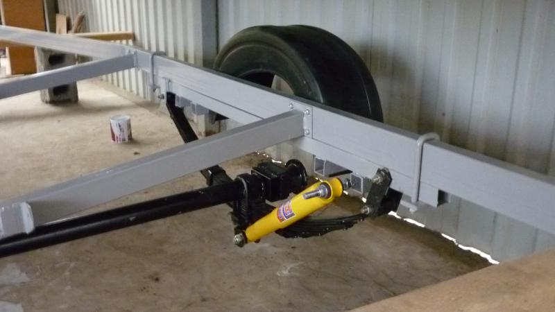

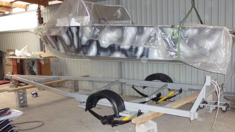

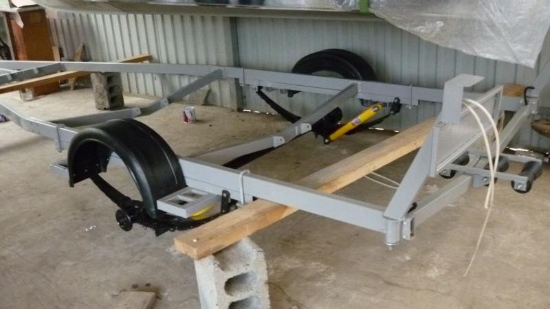

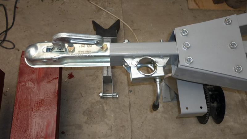

В теме Я уже где-то отмечался. Прицеп не пошел. лодка слишком тяжела. Вдобавок ко всему из-за одной точки опоры на ось,стало гнуть раму прицепа.в итоге прицеп был продан. Решено было сделать прицеп на рессорах и из большего диаметра трубы.
Нормально! Только я бы, пока еще не поздно, на твоем месте передвинул бы ось несколько вперед - слишком далеко они стоят сзади, иначе во-первых нагрузка на фаркоп будет слишком большая, во-вторых поднимать особенно с лодкой прицеп будет весьма тяжко...
Всё уже вымеряно и проверено.За дышло поднимаю спокойно одной рукой!
Hess
20.02.2012
2 483
1 050
С
С лодкой на прицепе? Если так, то молчу...

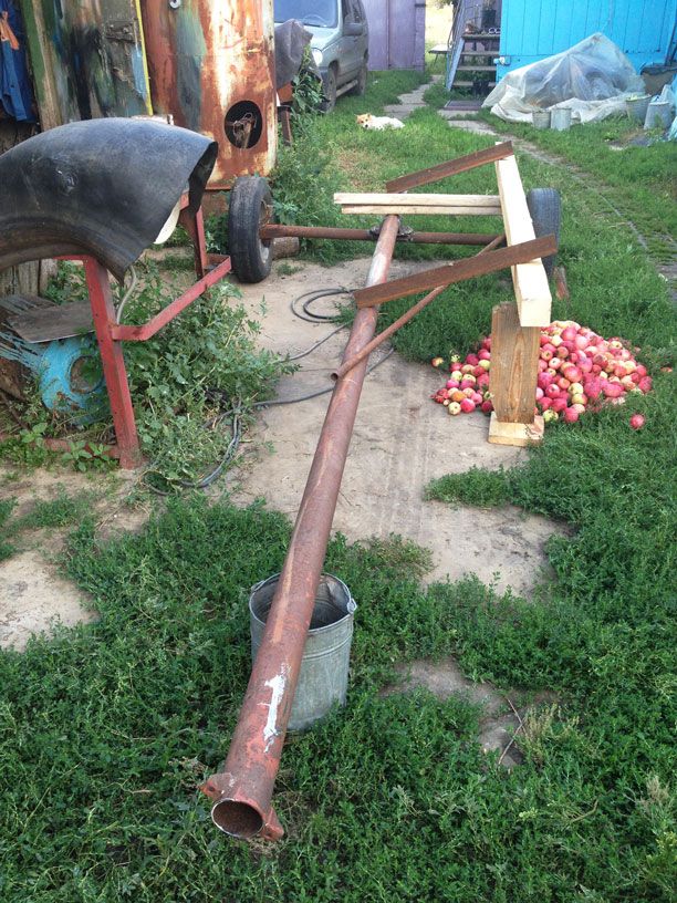

Ну труба то другая, 60х60 весит как моя 80х40, ось ближе к центру.

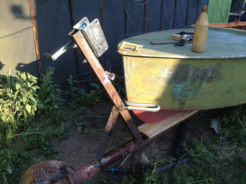

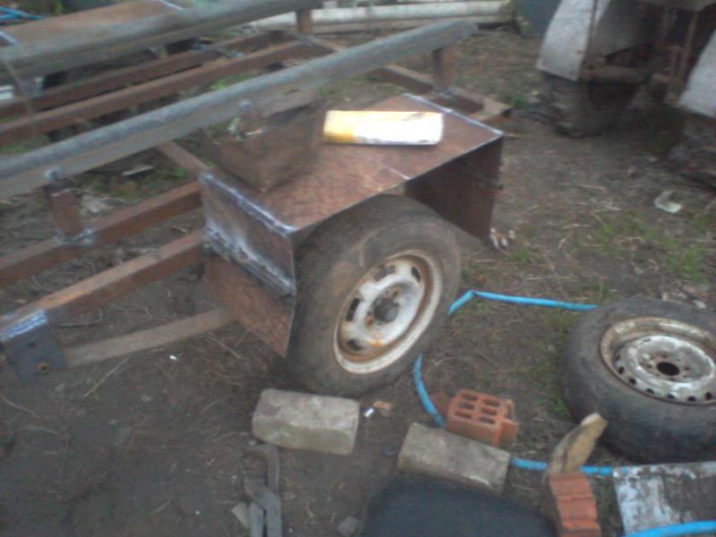

Сегодня зачинил такие крылья. На них прыгать можно!

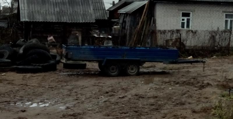

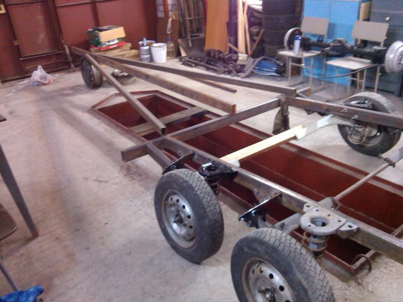

Sedoy1981 сказал(а):
Ну во первых захотелось мне так, две оси. А во вторых у меня бортовой прицеп на двух осях. И я очень им доволен. Ездил с прицепом одноосным, не понравилось. В третьих не доверяю по надежности одной балке от ОКИ.
Вот мой бортовой:
Вот соседский двухосник,такой размерчик ещё имеет смысл,сено в кипах возят по тонне:

Ну я на своем тоже по тонне и больше таскал, камни да памятники гранитные.

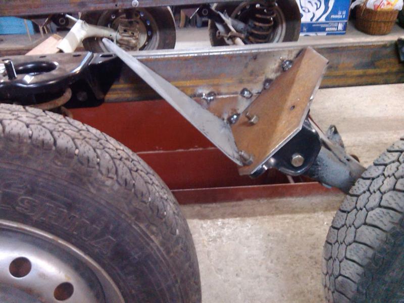

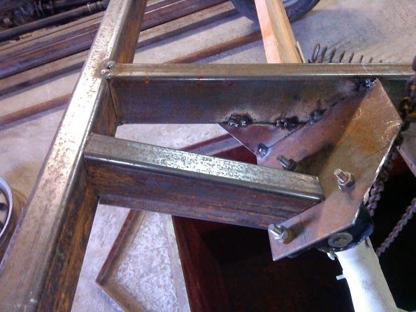

Вырезал один из четырех усилителей:

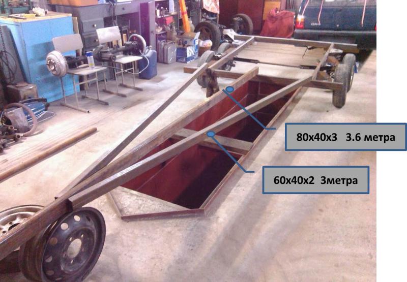

Достал из заначки свой конструктор, буду собирать помаленьку. :D
Sedoy1981
08.07.2013
Днепр
Вихрь 25
Интересно посмотреть на него в сборе.

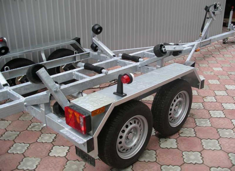

Вот такие крылья понравились:
Hess
20.02.2012
2 483
1 050
С
Занимательно, только одно НО - на фото прицеп Shark-4 http://www.mnevka.ru/trailer/shark-4.shtml грузоподъемность 1350кг., собственный вес 450кг.... Вопрос: Нахрена тебе такой для Днепра??? Ответ: даже пустой прицеп ты заустанешь тягать, особенно руками и тем более при некотором угле наклона подъезного пути - буквально 3го ноября сего года был весьма счастлив, что прицеп вместе с лодкой и мотором весит у меня примерно 300-350кг., в противном случае я бы встрял "неподецки"...

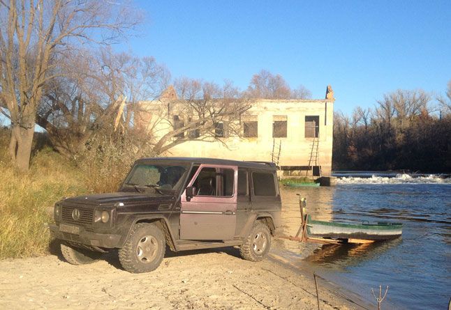

Поддерживаю .Самострой для чего? C минимальными затратами достичь желаемый результат.
хостинг изображений Прицеп для Нёмана. Из покупного только сцепа и краска. Сейчас нужно для Обь построить аналогичный. Заказал килевые ролики 7 шт. -100 $ + сцепка 20 $ остальное из подручных средств.

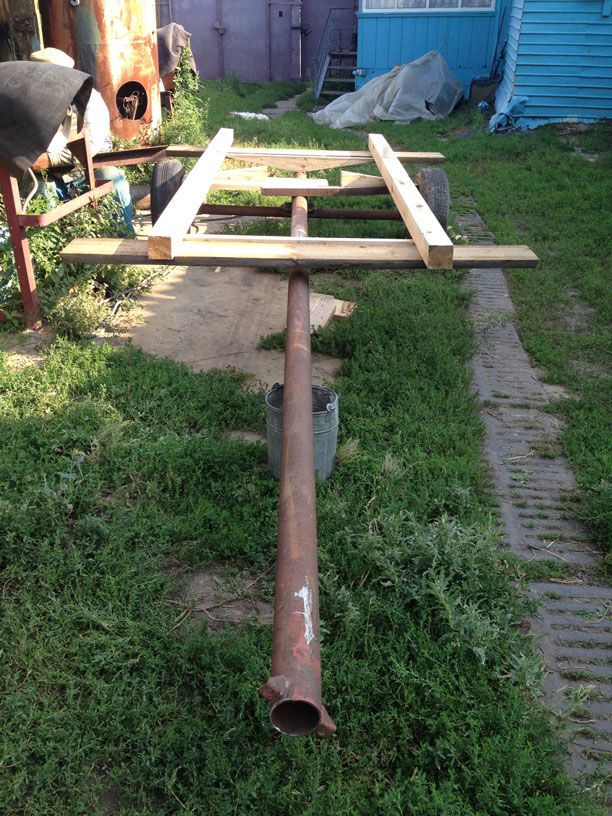

Листогиб нужен, и то сомнительно, даже с такой хилой подпоркой между колесами, что метал меньше 3мм выдержит. Можно из профильной трубы рамку сделать, и накрыть листом.

Николай, ссылка не корректная. Покажи как Обь-Неман-1 на этом прицепе устроились.
Геннадий дико извиняюсь :pardon: Так как Нёман с лафетом проданы( лафет -300$) Раздельные фотки Нёмана и лафета есть , а в месте нет .Под Обь лафет на базе задней балки Луаза будет готов к навигации.
хостинг картинок без регистрации.д\Да
загрузить картинку в интернетвот откопал .
Мой в два раза легче будет.
Листогиб нашел, но максимальная длина сгиба два метра, придется из двух частей делать.

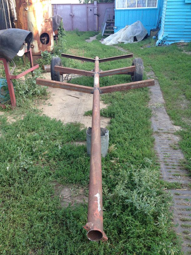

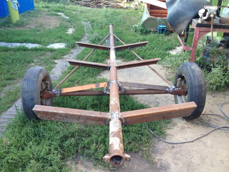

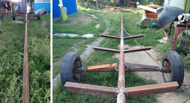

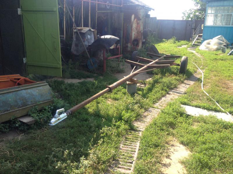

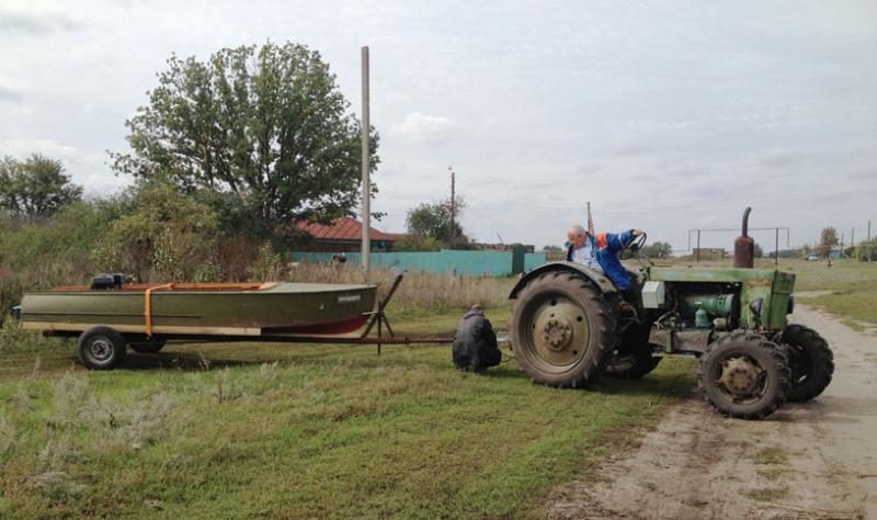

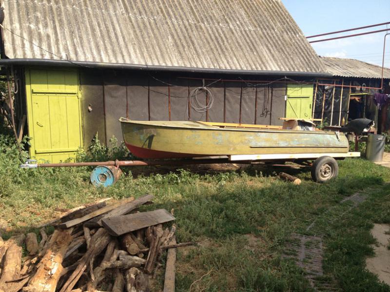

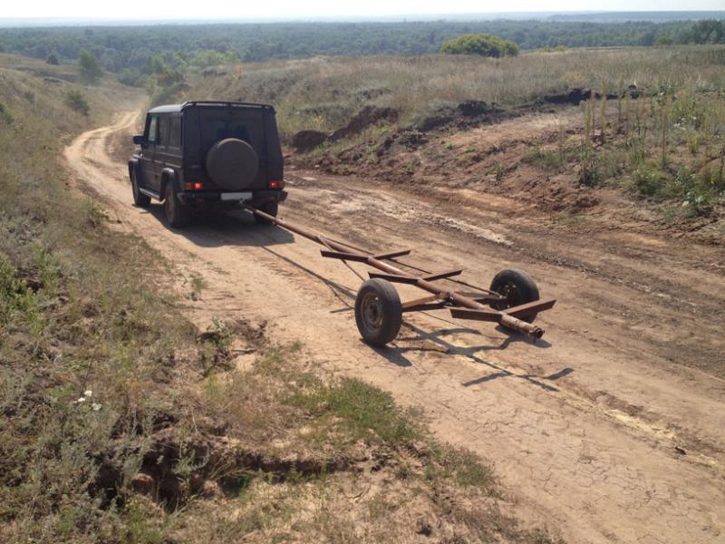

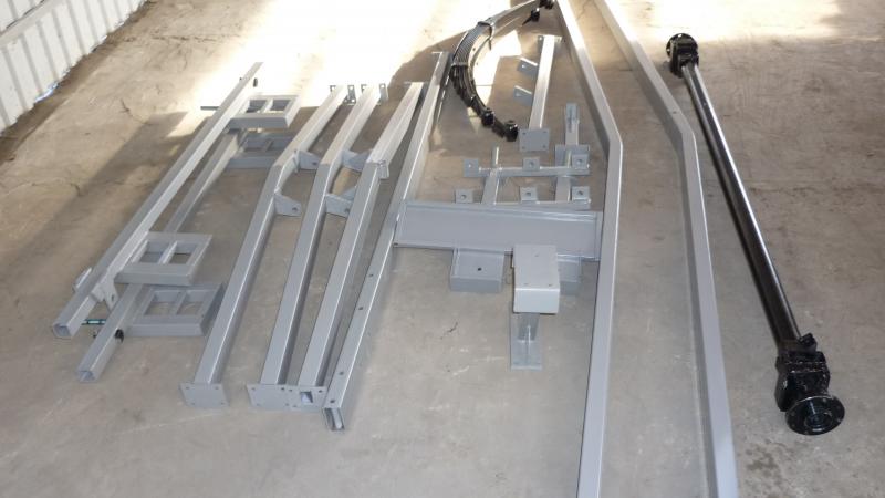

Раз уж тут все делятся своими прицепами, выложу наши 15 копеек.
Прицеп с телескопом.
  • 99,2 КБ Просмотры: 2 834
  • 64,4 КБ Просмотры: 2 831
  • 93 КБ Просмотры: 2 796
  • 58,4 КБ Просмотры: 2 841
  • 75,9 КБ Просмотры: 2 806
  • 93,1 КБ Просмотры: 2 821
  • 97,2 КБ Просмотры: 2 806
  • 89,6 КБ Просмотры: 2 823
  • 89,7 КБ Просмотры: 2 846
  • 78 КБ Просмотры: 2 823
  • 102,8 КБ Просмотры: 2 806
  • 158,6 КБ Просмотры: 2 818
  • 146,2 КБ Просмотры: 2 820
  • 147,5 КБ Просмотры: 2 812
  • 155,1 КБ Просмотры: 2 818

Как работает водомет? Сколько лошадей у движки и хватает ли мощности?
