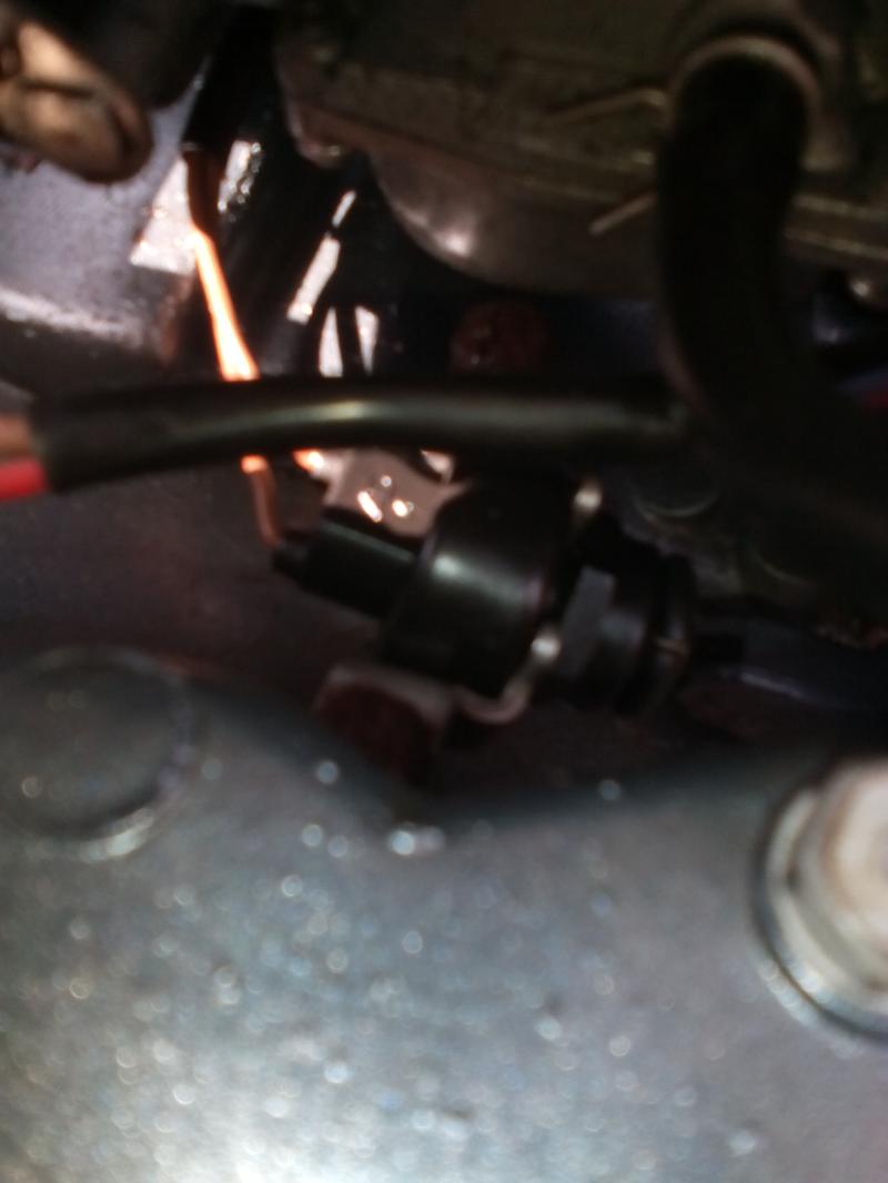

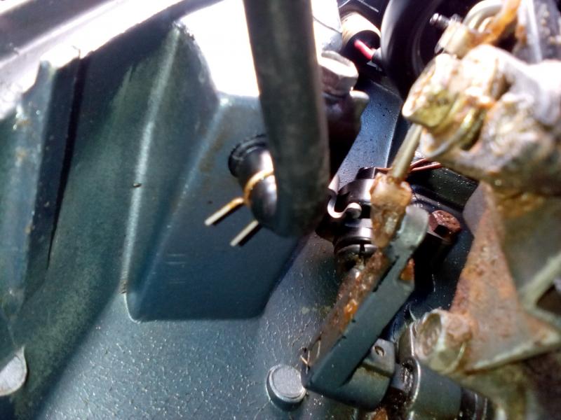

Лёша, это он?
maximus
05.12.2014
800
125
нижний новгород
Вот ещё
11 458
5 075
Нет это больше похож на микрик отключения стартера на передаче.
Соленоид должен быть подключен к тягам закрытия подсоса.

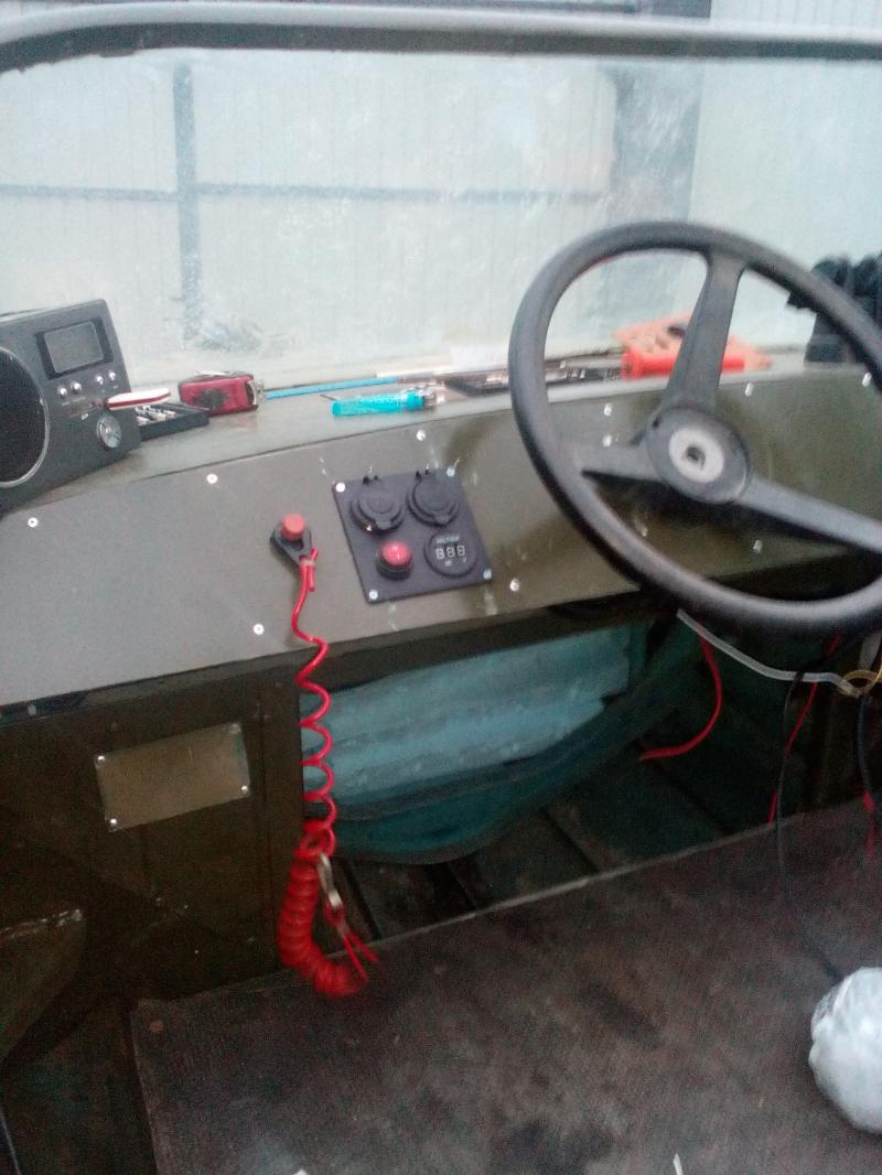

Вобщем плюнул я на этот замок зажигания,соленоида всё равно нет, подключил паралельно кнопку стартера к машинке,всмысле кнопке на машинке, кнопку"стоп" перенес на панель

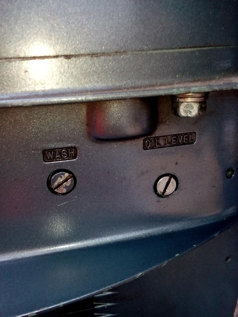

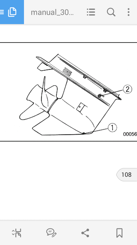

Стал масло в редукторе менять и чет засомневался,на сапоге вверху два отверстия почему-то,а в мануале одно,откуда масло то должно потечь когда снизу звливаешь ,кто подскажет?
Лыжник
01.08.2014
922
162
Ока-4
Suzuki DF30ATS
Из правого. Oil level - уровень масла. Левое Wash - промывка (наверное водой охлаждающей системы)

нижний новгород
Саш, спасибо, а то я заправил масло, ушло всего грамм 200,я и подумал, что может до второго отверстия надо заливать
Лыжник
01.08.2014
922
162
Ока-4
Suzuki DF30ATS
Что-то маловато вроде масла ушло. Посмотри инструкцию, сколько должно быть. И про вторую пробку WASH прочитай, должно быть в разделе "обслуживание".
maximus
05.12.2014
800
125
нижний новгород
Прочитал в мануале-200см3,посчитал, таки пооучается получается 200мл,блин у меня в пятнашку сузу столько уходило, странно
