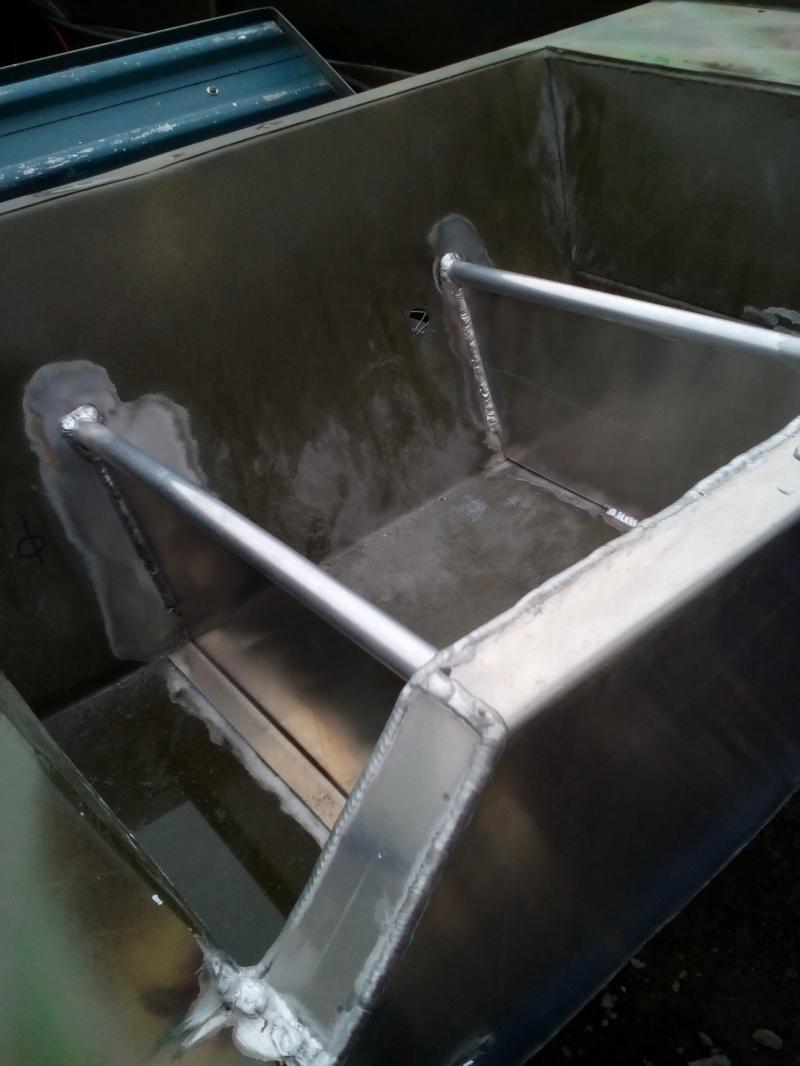

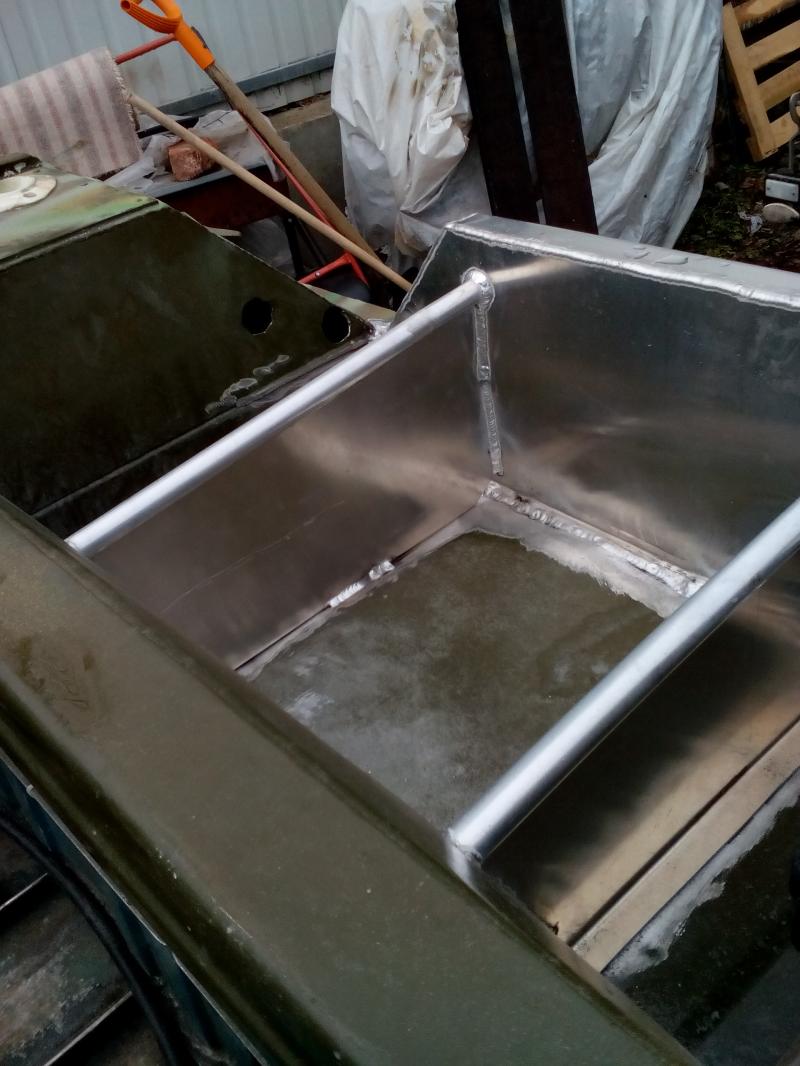

Поднял и усилил транец, решил чуть переделать лодку: кресло по центру, стекло заменить ну и естественно установить и подключить моторчик. Думаю можно все переделки в этой теме будет показать

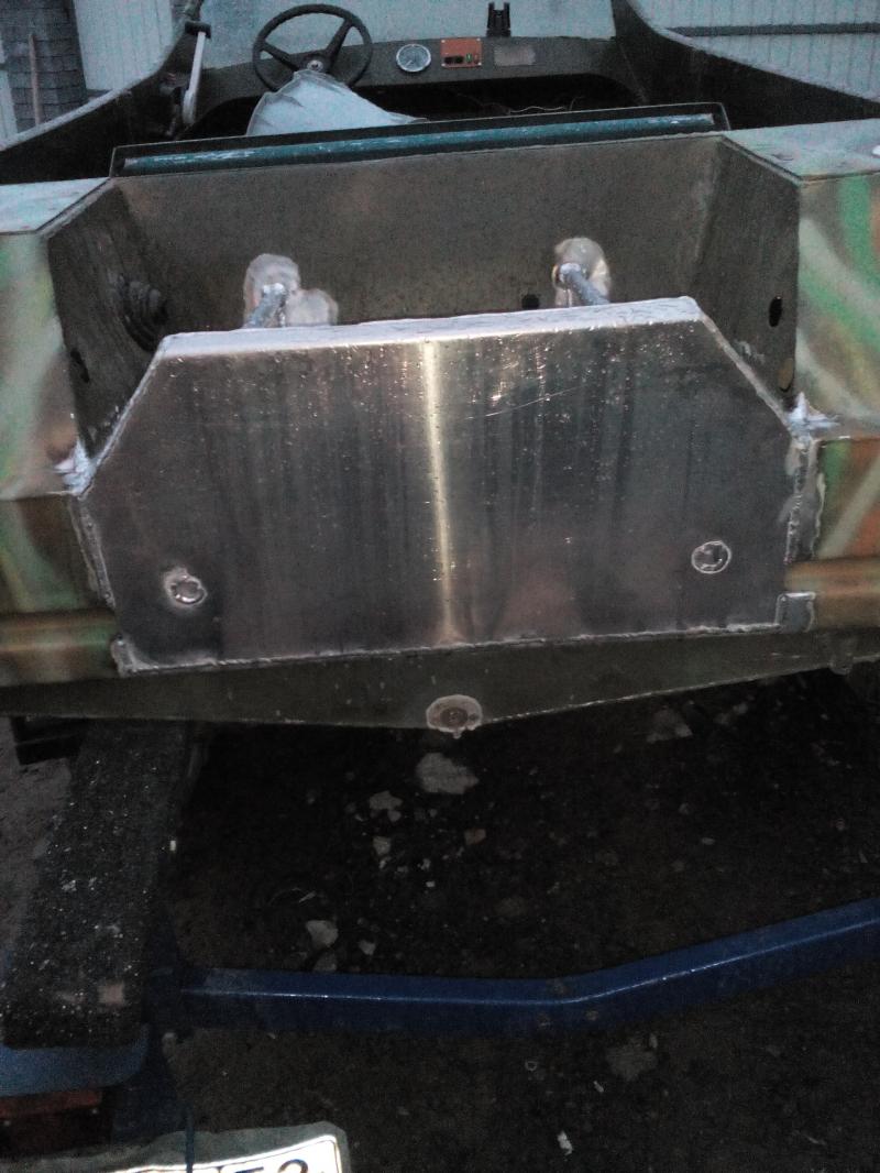

Вид сзади

а почему вровень не сделал?вода при торможении не будет попадать?

Там вровень не получилось бы, так акуратнее,да кто варил уже не первый раз делали,отверстия отливные же остались

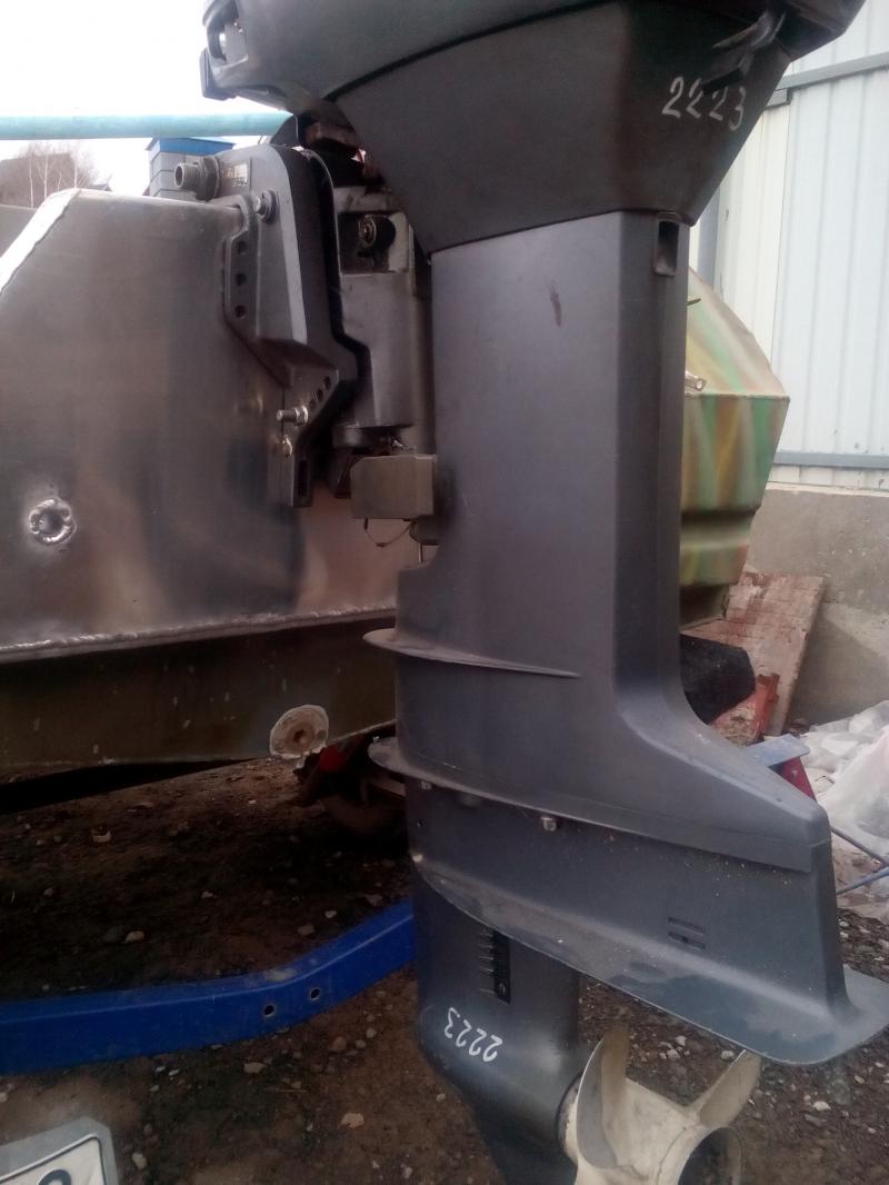

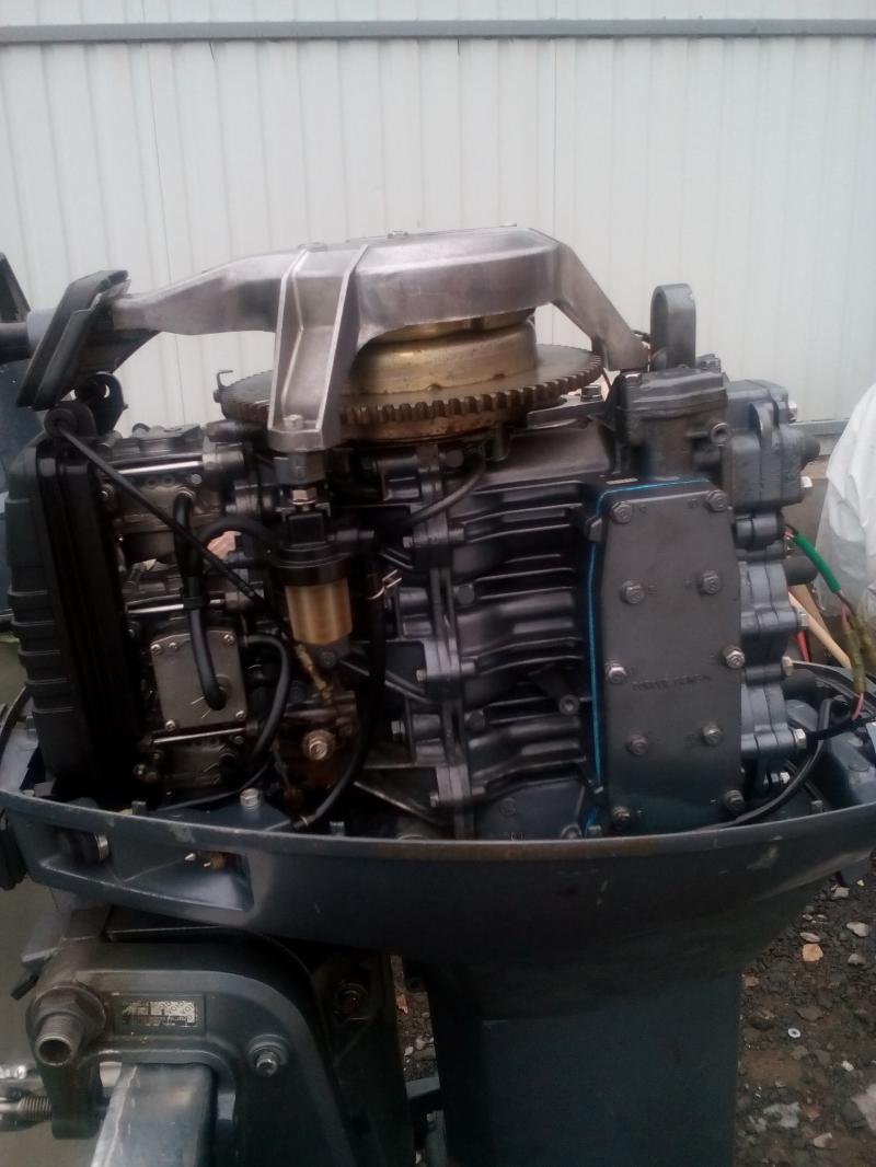

Вот накинул на лодку, нормально, есть ещё пару см поиграть высотой. Силовые провода я так понимаю ,который на корпус стартера это минус?

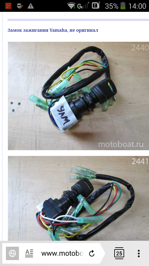

Вот такой замок не сложно будет подключить к мотору кто знает? Чё то концов много
11 458
5 074
Двигатель глушится подачей минуса на контакт блока управления,поэтому по мимо плюса на этом замке размыкается- смыкается минус.
Желтый-+ после замка,черный- минус,белый- минус при выключеном зажигании,коричневый - стартер,зеленый- подсос (+ при утапливании лечинки замка во внутрь),красный-+ от АКБ
Все по памяти,мож что в цветных и напутал.??????

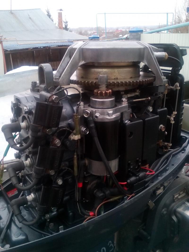

Лех,а силовые провода, которые на акум идут, на корпус стартера это минус, не знаешь?

Синий - на подсос
зеленый - на тахометр

На корпусе стартера минус,на контакты реле плюс.
