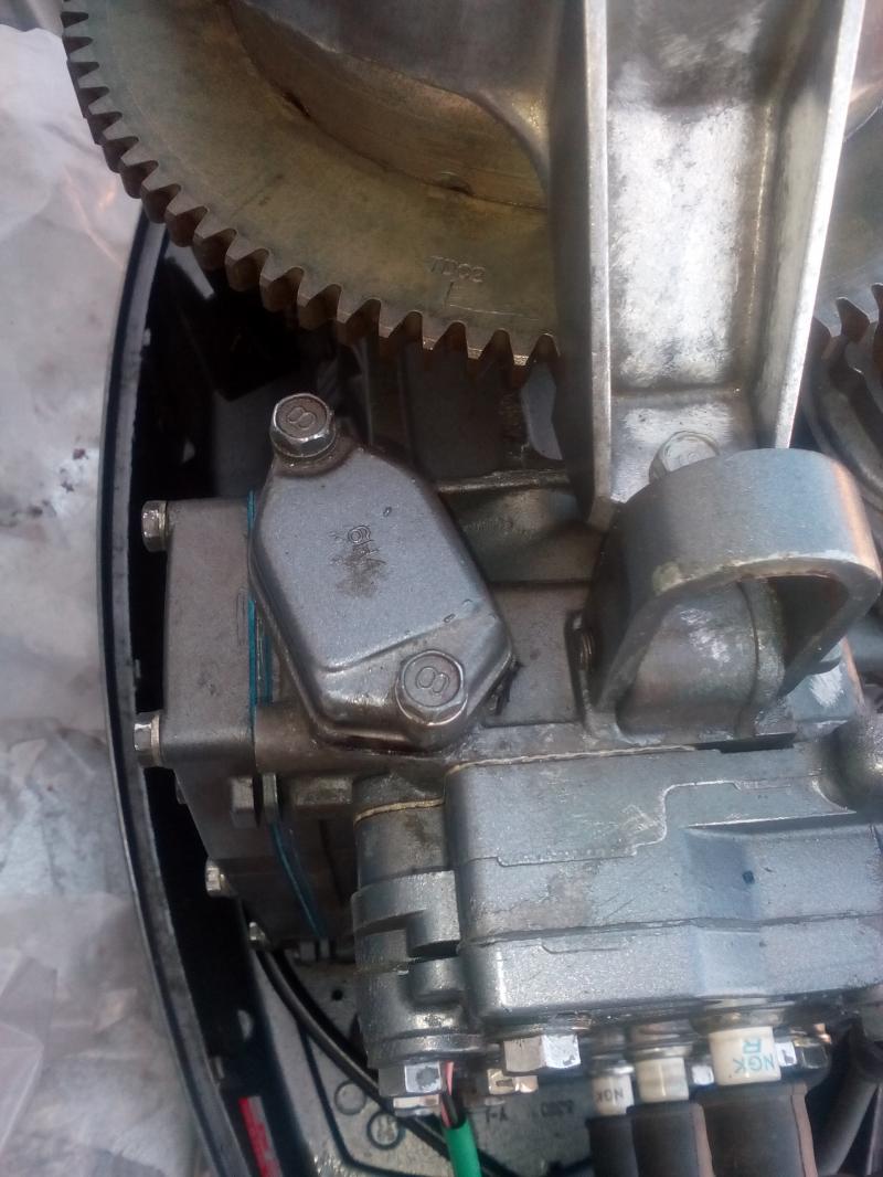

Ну вот, опять появились вопросы:термостат сюда втыкается?

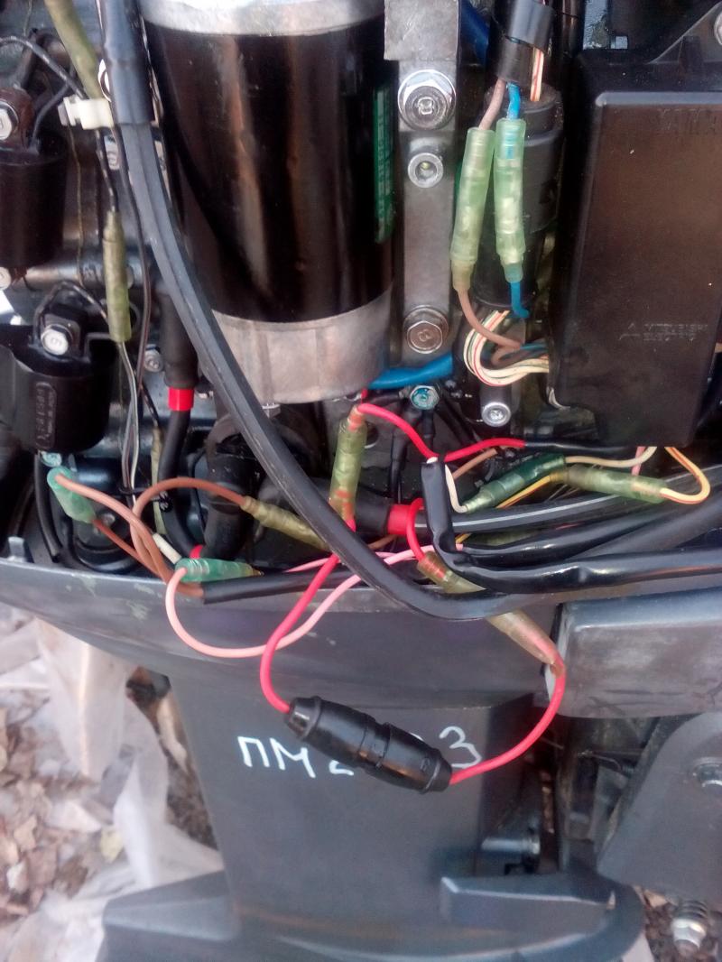

Парни ещё раз всем привет!блин чето я туплю с подключением замка,полазил в нете, что провода на моторе и на замке зажигания совпадают по цветам? Профи откликнитесь,Лёха (Луха) где ты, сто пудов в курсе,а то сожгу катушки нафиг, или ещё что нибудь, не охота перед сезоном на ремонт попадать
11 049
4 823
Я здесь,я с вами,я вернулся......10 дней в Саратове на увекском рейде бомжи вал по караблям.
Разъем для подключения должен быть по любому... Может где под крышкой???? Круглая фишка по моему 9- ти пиновая.???? Цвета проводов обычно совпадают с машинкой, не совпадения могут отражаться в наличии или отсутствии полосы на основном цвете.

Лёха под колпаком всё посмотрел, нет блин этой фишки
11 049
4 823
Фотографируй все подряд,будем искать.

maximus
05.12.2014
800
125
нижний новгород
луха сказал(а):
https://m.youtube.com/watch?v=LpK0_-iT5PI судя по видео должен быть шнурок( разьем с наружи).......
Не поверишь весь МОТ облазил, фишки не нашёл, шнурка как на видео в помине нет, может модель мотора такая, зато есть кнопка запуска на самом моторе
11 049
4 823
maximus
05.12.2014
800
125
нижний новгород
Румпеля то у меня нет,и где троса подключаются переходники всё уже родное стоит,всё равно замок то можно наверное подключить. Интересно тогда,заслонка закрывается утапливанием ключа на замке
Если всё управление стоит на корпусе мотора, то может просто провода удлинить и вывести на панель. Тах подключишь - плюс, минус и зеленый (сигнал). Соленоида на заслонки если нет, надо ставить - без него не удобно. По сути можно какой нибудь эл,магнит подобрать 12 вольт. На АКБ провода должны у тебя быть - стартер то ведь стоит.

Лёха, что то я ничего полезного не нашёл, уже думаю может забить на этот замок, так с кнопки на моторе заводить, потому что, даже разобравшись, куда от замка к стартеру провода подключить, это одно, но бегать заслонку вытаскивать,тогда надо искать всё же где и как этот соленоид подключить

Замок подключается по цветам проводов( тем более тебе нужны только синий,белый,черный,коричкевый и красный), по фото можно определить какие разьемы(папа-мама) должны быть по длинне- куда подключаться. По ссылкам найти где купить ориг. Шнурок( если хочется). Привод для подсоса можно поставить от сигналки(закрывание дверей двух контактное) и пружинку для возврата.......

Да шнурок необязательно, так бы понять просто какие провода куда, ВРНЛ, и тахометр я соображу и так как подключить, просто хотелось с ключика заводить, но если нет этого соленоеда ,или как там его, то остальное теряет всякий смысл, Неман 2 не такая уж большая лодка и дойти до мотора и нажать кнопку запуска не проблема. Колхозить же этот соленоид, нафиг надо ,я вообще не сторонник колхоза. Как вот узнать есть он на моём моторе, как хоть он выглядит
